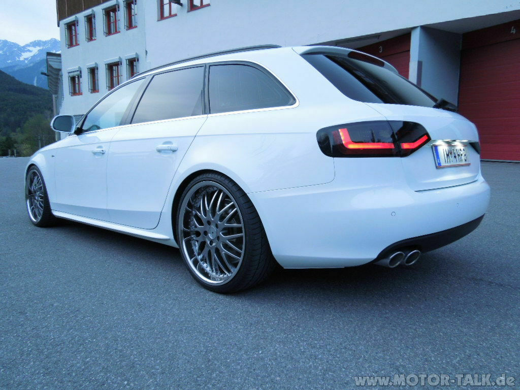

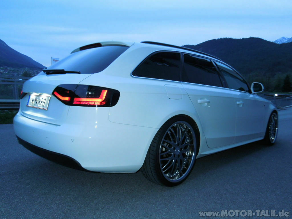

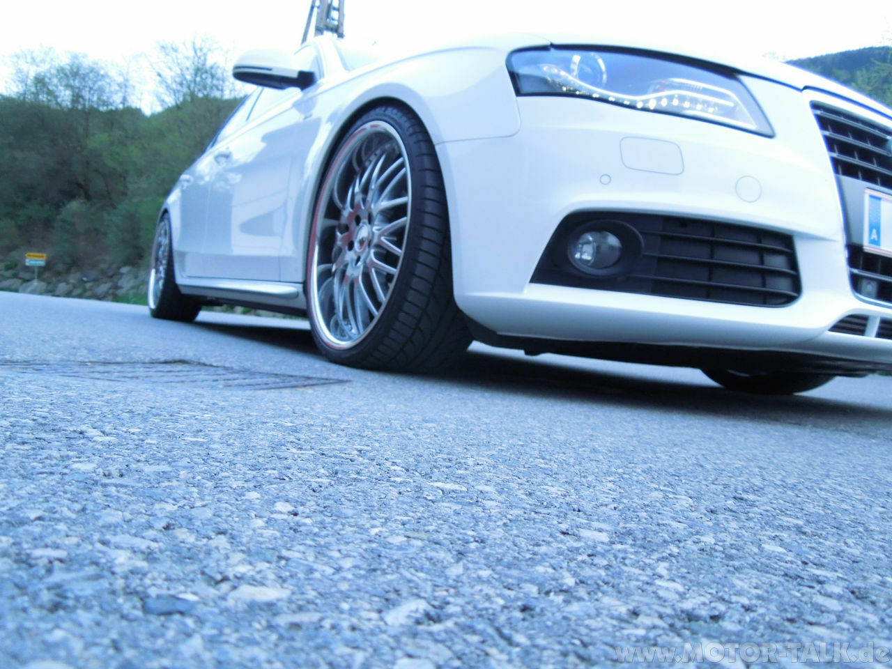

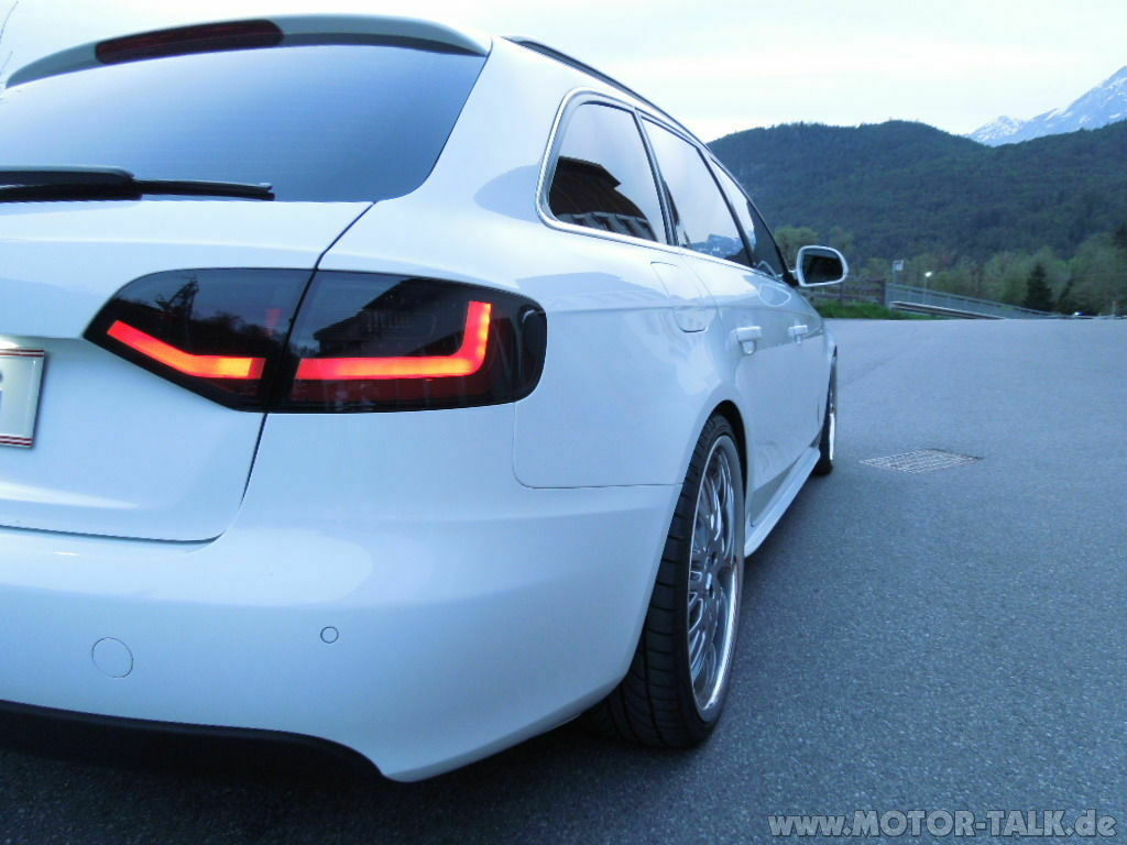

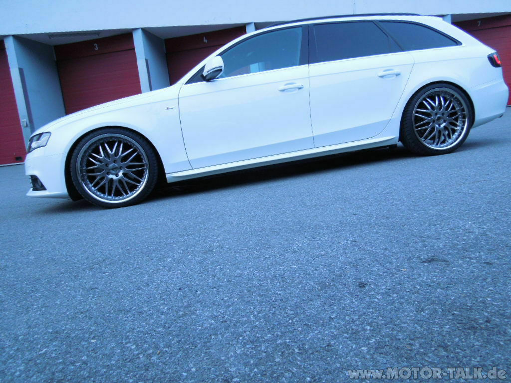

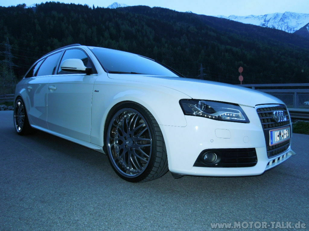

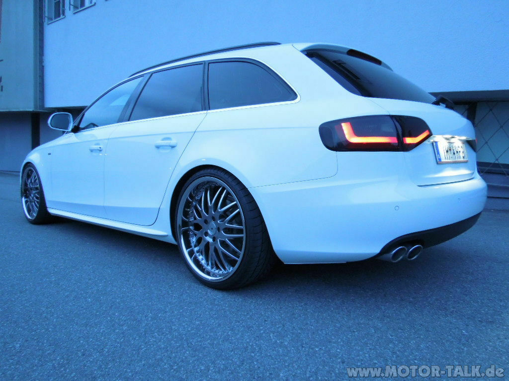

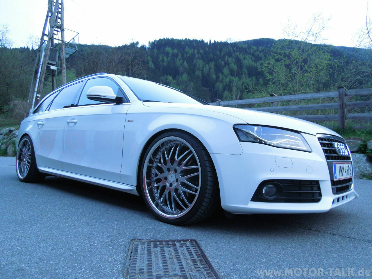

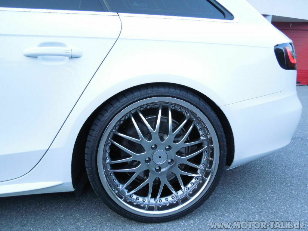

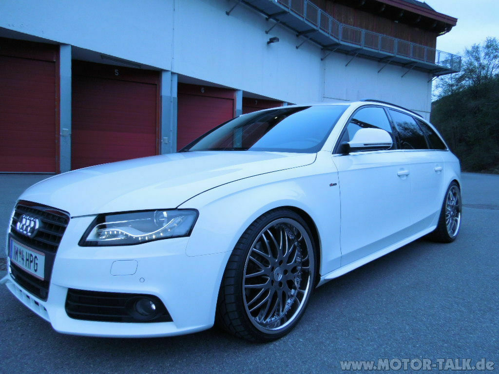

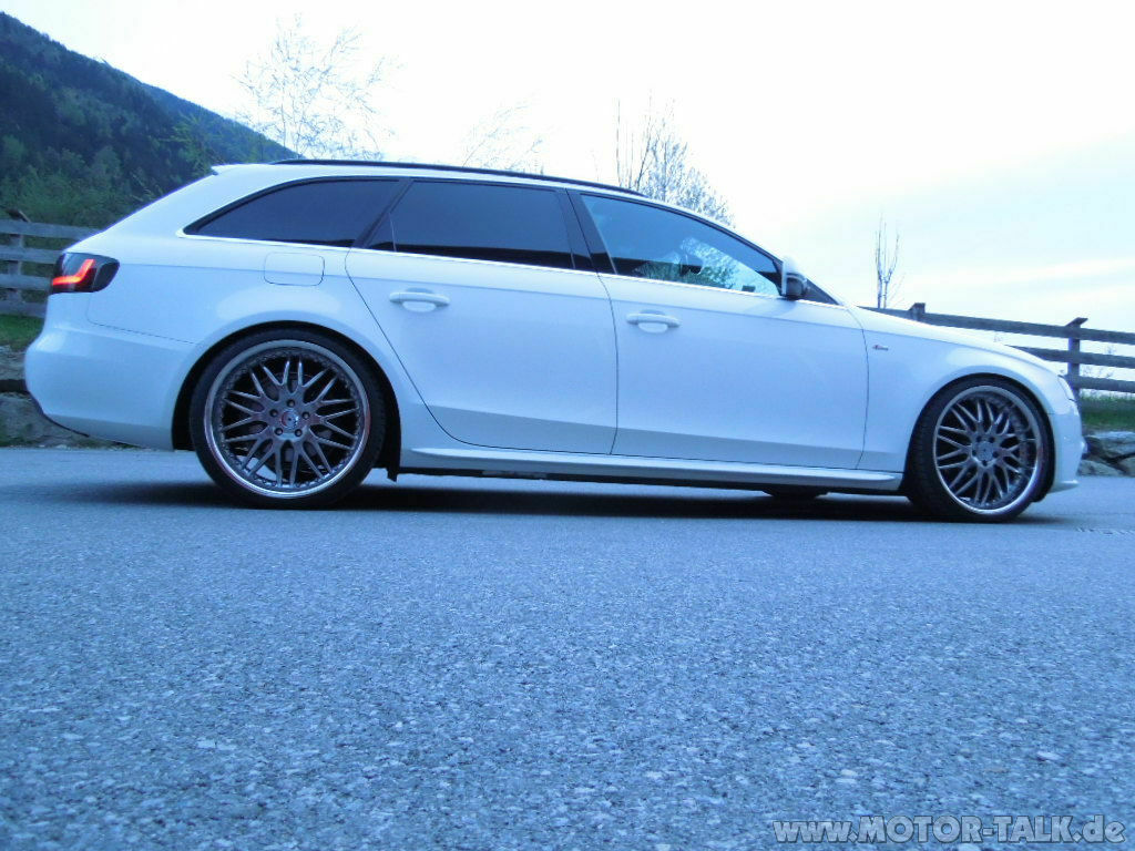

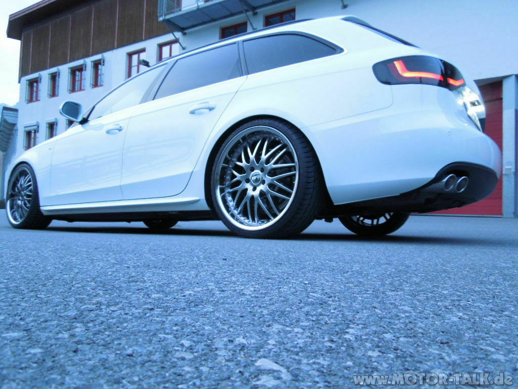

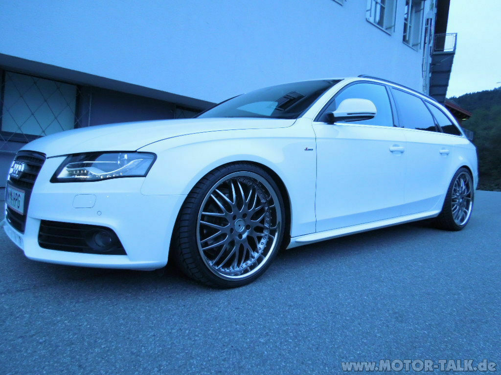

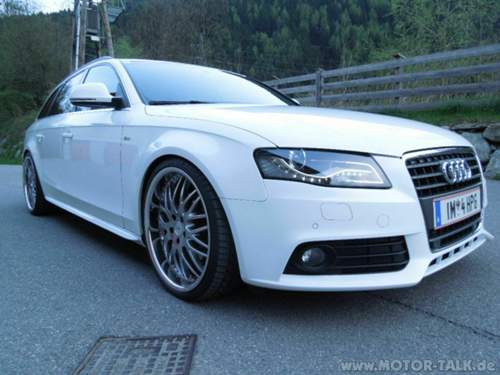

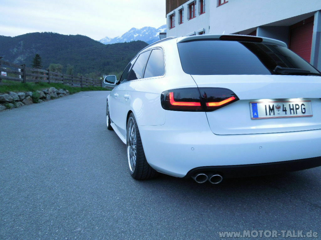

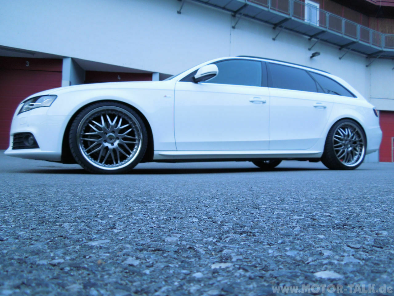

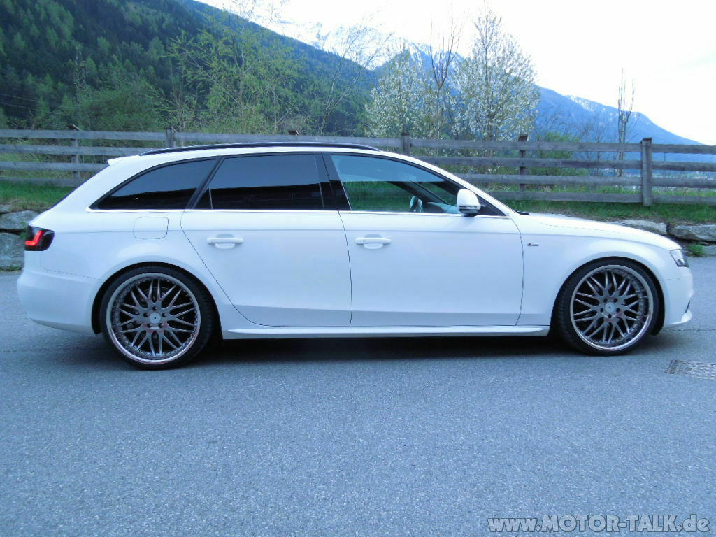

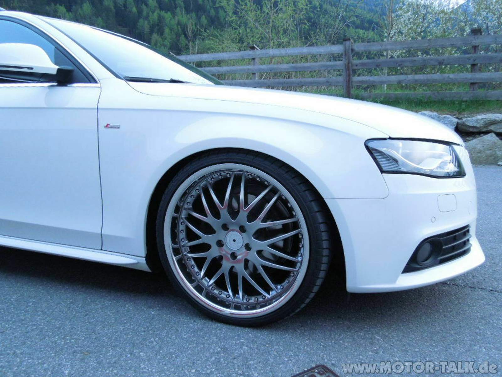

Felgen 8,5X20 ET 40,
Spurverbreiterung vorne 10mm pro Rad, hinten 15mm proRad
Eibach Sportline Federn ca.50mm tiefer.
Radausschnittkante mitte Felge vorne 33,2mm,hinten 33,7mm
Tue Apr 08 09:58:06 CEST 2014    |    Focus-Freak88
Deutet auf eine wunderschöne Gegend hin 🙂 😎
Tue Apr 08 18:18:07 CEST 2014    |    Fensterheber47726

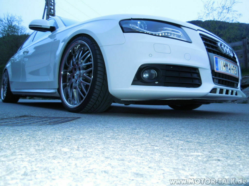

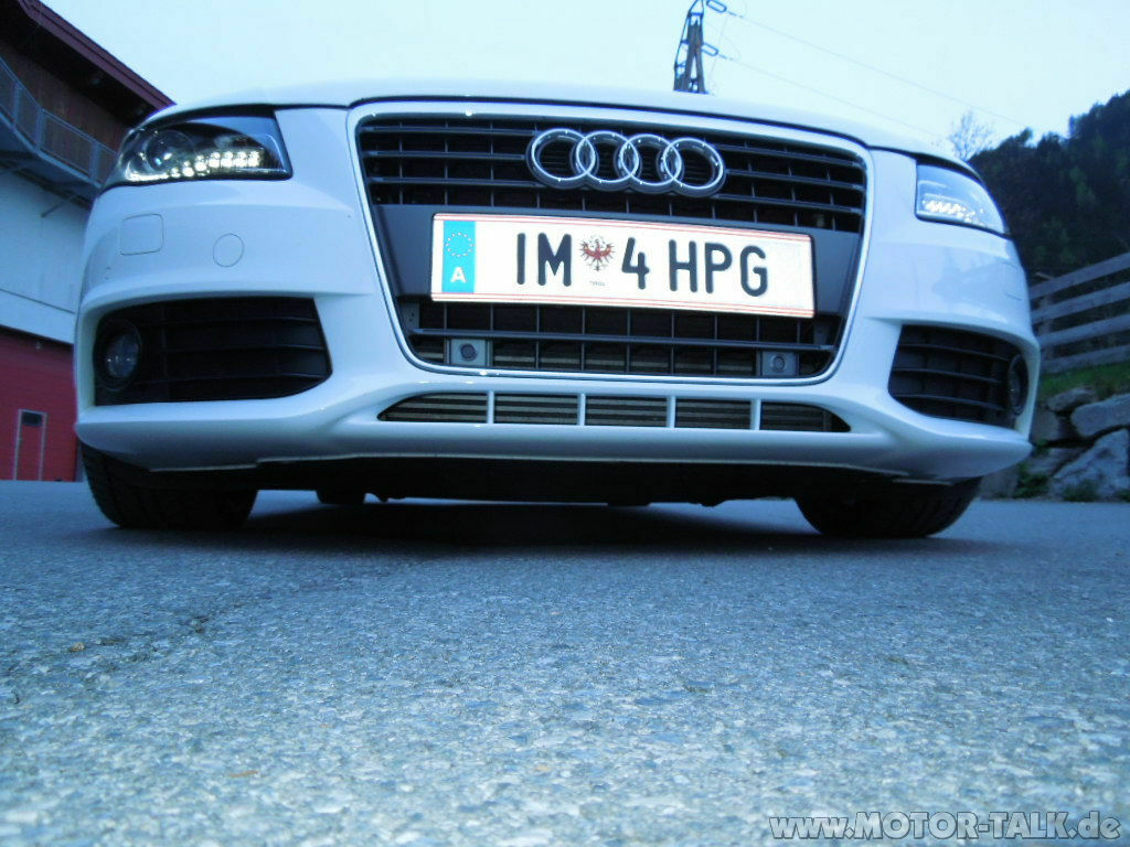

Wie tief bist du am untersten Punkt? Das sind wohl keine 11cm mehr?
Ich musste die Eibach 35/30 wieder aus meinem C4 quattro ausbauen, da ich am Kat nur mehr 8,5cm hatte 🙄
Anderes Auto, aber trotzdem....
Dein A4 sieht fein aus!
Tue Apr 08 20:04:08 CEST 2014    |    hasevento
Tiefster Punkt ca.9cm unbeladen
Tue Apr 08 20:29:03 CEST 2014    |    GTI-2

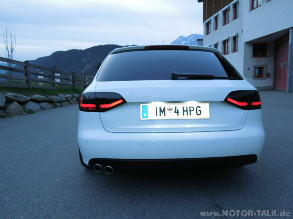

Seeeehr Geil! Die Rückleuchten sind die sogenannten "LightBars" oder?
Tue Apr 08 20:48:11 CEST 2014    |    Fensterheber47726
Und wie hast das eingetragen?
Tue Apr 08 21:12:42 CEST 2014    |    hasevento
Zivillgutachter😁
Tue Apr 08 21:19:26 CEST 2014    |    hasevento
LED Lightbar 😉
Wed Apr 09 07:35:18 CEST 2014    |    Fensterheber47726
Achso, dann hast du die neue Variante mit Eintragung auf mind. 8cm bei Volllast oder sowas.... eingetragen?
Wäre bei mir auch egal gewesen, war mit leerem Auto schon auf 8,5 also mit Vollbeladung (beim quattro sogar etwas mehr) wäre ich auch da drunter gewesen.
