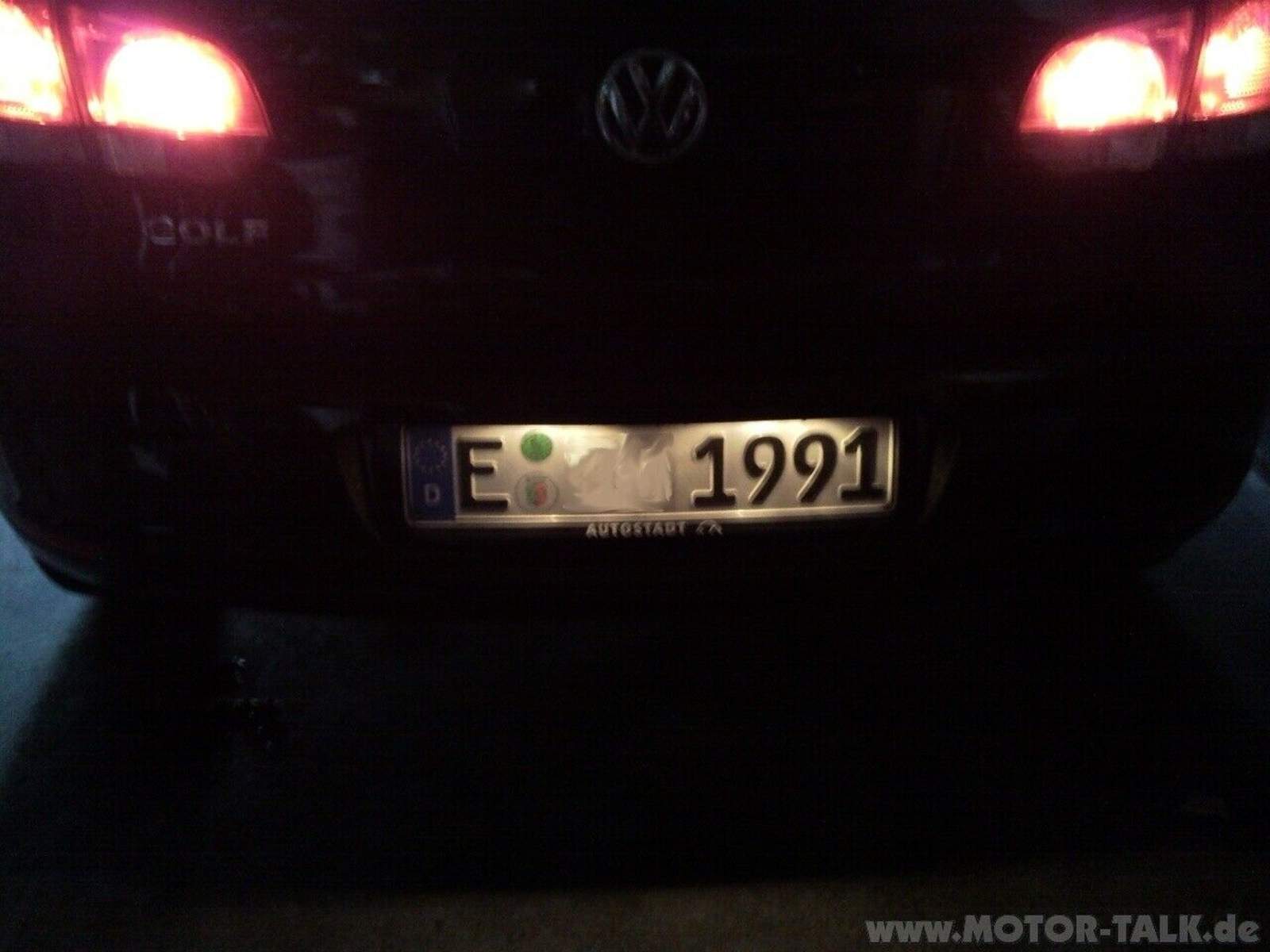

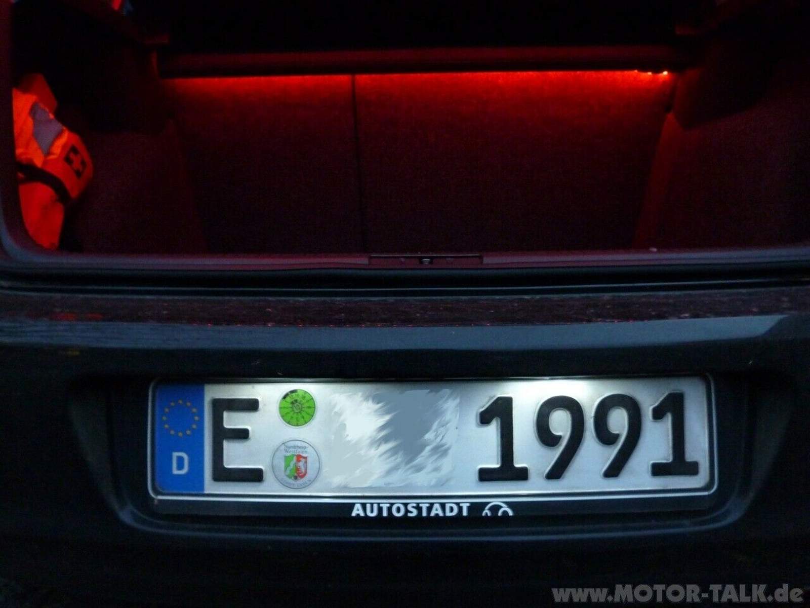

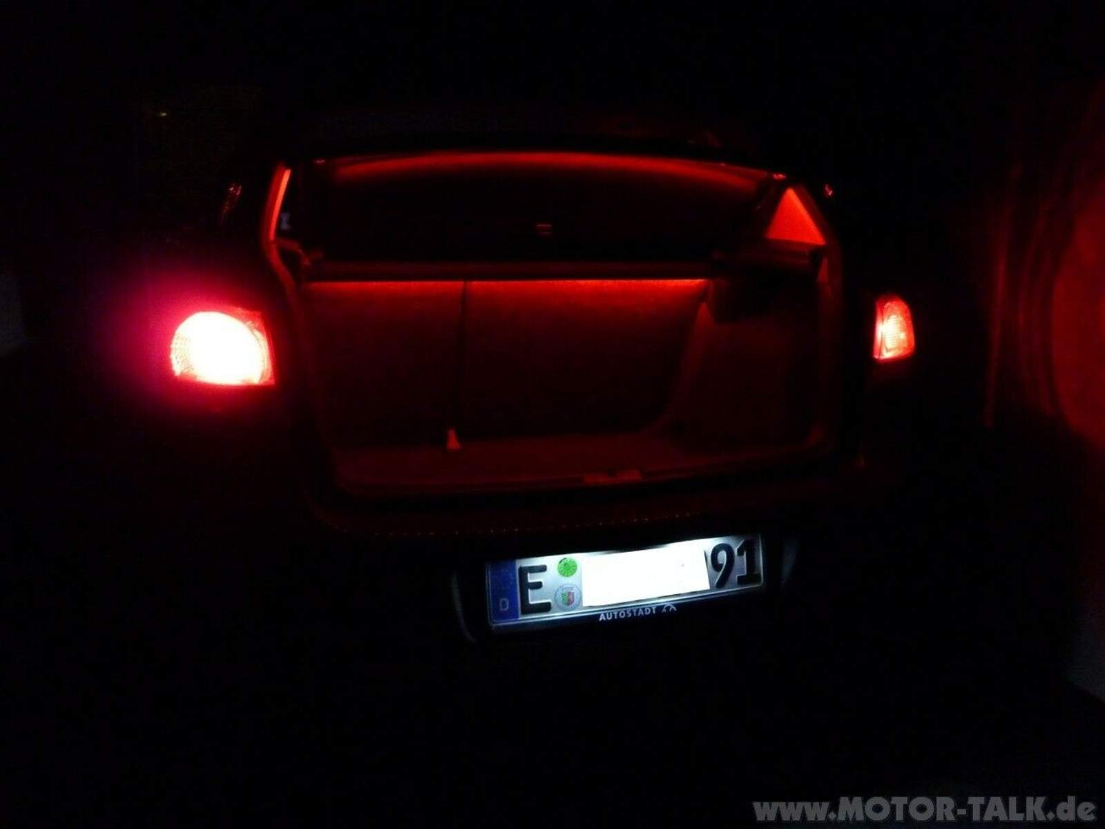

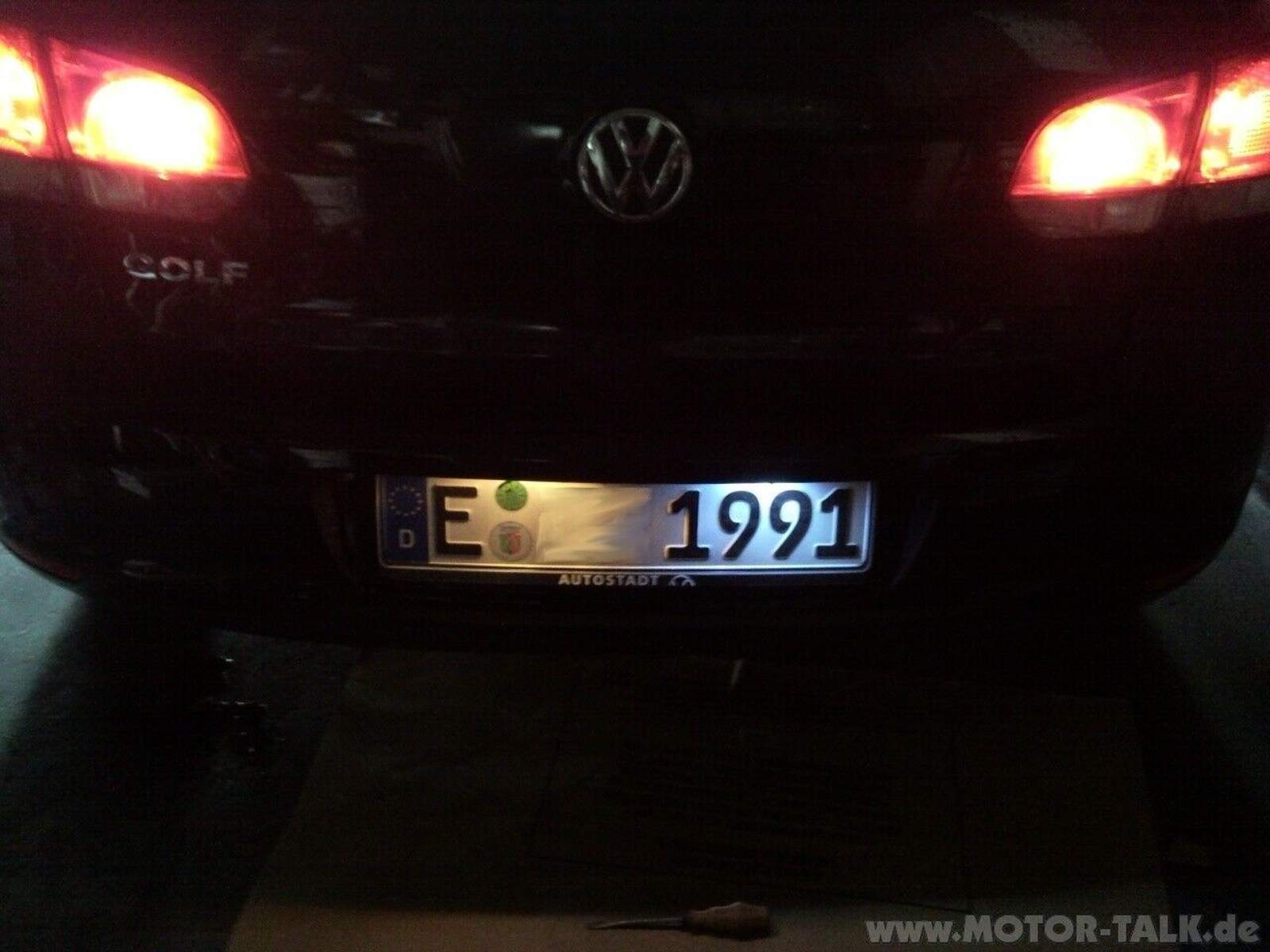

So meine erster Umbau ist der Austausch von Kennzeichenbeleuchtung
diese gelbe, alte Stadart Lampe (w5w) lässt den Golf einfach nur traurig aussehen...
Mit den neuen Lampen entsteht einfach ein frisches Gefühl...
der Umbau ist total Unproblematisch, man kauft sich Led´s ( w5w) mit Check-Control und nach wenigen Minuten und Handgriffen sind die Lampen ausgetauscht. einfach die Klappe öffnen, Drehrichtung beachten raus aus der Halterung auswechseln udn wieder rein machen.
Habe sehr gut Erfahrungen mit diesem Ebay Angebot gemacht:
http://cgi.ebay.de/.../300447442697?...
Versand super schnell udn sehr gute Ware
Auch wenn in der Auktion "Standlicht" steht, braucht ihr diese für euer Kennzeichen...
Nutze sie aber auch für mein Standlicht sieht echt Klasse aus :-)

Fri Nov 05 12:51:03 CET 2010    |    p4pe512
Rot ist generell gut 😁
Was mich interessiert ist die LED Kennzeichenbeleuchtung. Du hast doch dadurch sicher eine Fehlermeldung in der MFA oder etwa nicht?
Fri Nov 05 12:58:02 CET 2010    |    Golfbesitzer91
ja aber ich hab mit dem Ebay Verkäufer gesprochen entweder sind die lampen bei ihm schon mit check-Control oder er schickt dir ein wiederstand dabei, d.h. durch den wiederstand hast du dann ne neue fassung ( auch w5w) ich werd den verkäufer mal anschreiben was man da machen kann ist das okay?
Fri Nov 05 13:24:41 CET 2010    |    p4pe512
Also bis jetzt ist mir keine LED Lösung bekannt, die keinen Fehler verursacht. Sollte der Verkäufer doch eine finden, sei es auch mit einem Widerstand, lass es mich unbedingt wissen.
Fri Nov 05 14:45:45 CET 2010    |    _Jochen_
Sieht nett aus, aber ...
sollten das nicht lieber radial statt axial abstrahlende LEDs sein? Davon abgesehen erlischt deine ABE durch den Einsatz oben genannter LEDs...😰
Fri Nov 05 14:49:16 CET 2010    |    Druckluftschrauber30945
Es gibt bereits Kennzeichenbeleuchtung mit E-Prüfzeichen von verschiedenen Firmen.
Das die ABE erlischt, stimmt also nicht mehr. Die Zeiten sind Gott sei Dank vorbei.
Hab auch welche verbaut ... allerdings mit sogar 10000K.
Fehlermeldungen kommen dank den Widerständen nicht - man sollte also lieber etwas mehr Geld investieren und nicht die 2-5€ Teile sich zulegen.
Dann klappt es auch mit dem weißen Licht.
Gute Fahrt
Fri Nov 05 14:56:37 CET 2010    |    Golfbesitzer91
ehm ja das wäre wirklich vll besser , aber im golf VI sind w5w (glasssockelfassung) standart ... also mehr kann ich dazu nicht sagen, udn durch wiederstände auch ohne fehlermeldung...
