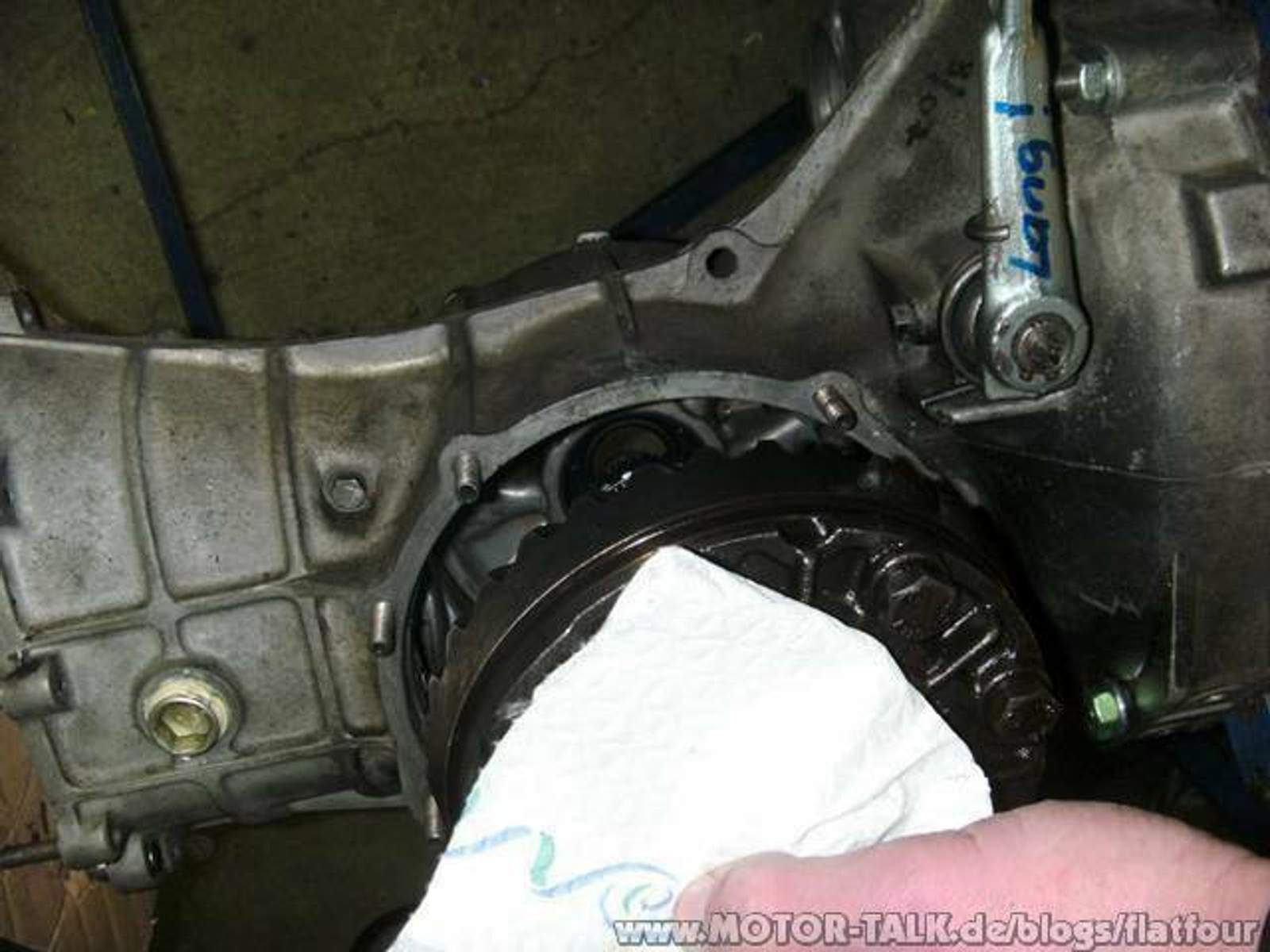

Nur Kegelrollenlager wechseln, Differenzial prüfen-sonst nichts
Gleich vorweg. Dieses Kapitel beinhaltet nur den Lagerwechsel mit vorhandenen Getriebe ohne Änderungen, an Deckeln o ä.. Die anderen Fälle bekamen vorher ein Extrakapitel.
Zur Not kann man das hier auch im eingebauten Zustand machen(s.a. Kapitel: Kegelrollenlager einstellen)
Es ist mit das einfachste am Getriebe was nun folgt. PA-leute können weiterblättern. Ihr habt andere Lager.
Die hier gezeigte Reihenfolge der Bilder ist, a= ausbauen, b= Differenzial, c= einbauen, da gibt keine Bilder-ist ja einfach.
Kegelrollenlager wechseln.
Ihr habt irgendwas gehört und meint es sind diese Lager. Ok, dann los.
Die Bilder zeigen euch wie es geht, da muss ich nicht viel zu sagen. Die im anderen kapitel gezeigten Einstellereien könnt ihr euch hiermit wie im Kapitel zuvor gesagt sparen.
Einzig ihr wollt die Lager gar nicht wechseln, sondern an das Differenzial dran, wird hier auch behandelt. Da können die draufbleiben, müssen aber abgedeckt werden damit man keinen Schmutzeintrag hat. Oder der Deckel knallt euch auf'm Boden und das Lager ist auch hin = sicher und dick abdecken und einmal mit Isoband stramm drum.
Lager werden immer komplett gewechselt, nicht nur ein neuer Aussenring und das alte Lager bleibt eingepresst drin, weil man es nicht abkriegt – bringt nix auf Dauer. Gar nichts.
Lacht nicht, so was gibt es.
Und immer beide neu. Wenn ein neues Lager nach kurzer Zeit aufgibt(z.B. Einbaufehler), gibt das andere neue gegenüber auch (bald) auf. Also, dann selbst bei rel. neuen Lagern – beide neu.
Das Aufziehen der neuen Lager erfolgt wie immer von mir empfohlen, warm. Also 100 Grad ist schon 'ne deutliche Erleichterung( s.a. Allgemeines). Legt euch ein passendes Rohrstück (nur über den Innenring diesmal schlagen, s. Allgemeines) zum Nachschlagen bereit. So seit ihr sicher das es sich nicht mit Betriebskräften später um 0,05mm setzt und evtl. vorher, da es zu stramm war, zerlegt, oder dann loser wird mit kürzerer Lebensdauer.
Zur Not auch rundum auf den Innenring mit'n Durchschläger klopfen wenn es noch warm ist. Es MUSS sicher auf Grund liegen.
Das mit den Ausgleichsscheiben hört ihr noch zu genüge, auch hier. Die unter dem jeweiligen Lager gefundenen Scheiben kommen auch da wieder drunter, klar?!!
Markiert euch die oder macht eins nach dem anderen, aber nicht vertauschen. Ebenso das neue Lager zum neuen Außenring. So wie im Karton vorgefunden bleiben die zusammen. Nicht vertauschen. Und nicht schon 3 Tage die Lager vorher offen rumliegen lassen.
Wer die Einstellscheiben vertauscht hat, darf sich mühsam durch das vorherige Kapitel wälzen inkl. einiger Vorrichtungen die man erst bauen muss.
Das Einschlagen der Außenringe mit einem Kunststoff-/Aluhammer geht ziemlich leicht, wenn man vorher fettet.
Habt ihr beide Deckel + Lager zusammen, könnt ihr zusammenbauen. Neue Simmerringe rein, Abstandsring nicht vergessen. Deckel zu- fettich.
Dauer für gewiefte? Vom Deckel abschrauben bis fertig so etwa 1Std. Inkl. Rüstzeiten.
Für die Leute die einen angegossenen rechten Deckel haben ist das etwas schwieriger. Aber die bei VW haben das auch gepackt, warum nicht auch du?

Die komplette Einstellerei zeige ich in Bildern. Der Sinn ist nun bekannt: die Hülse dient mit ihrer Länge dem min. Abstand der beiden großen Rädchen bei Axialschub mit etwas Spiel. Hier gilt sogar das Maß 0 von VW =
0 – 0,15mm.Ein Beispiel: - du hast eine Hülse mit 28,70mm drin und misst damit ein Spiel von 0,32mm. So nimmst du 0,1mm Spiel an und die neue Hülse muss dann um die Differenz länger sein = 28,92mm.
Beim Maß 0 müssen aber die Ohren klingeln. Muss ich den Deckeln anknallen damit der sitzt, habe ich auch Maß 0, aber was für'ne 0. Unter 0 sogar. Also lieber Spiel lassen.
Die Scheiben unter den grossen Rädchen sind KEINE Einstellscheiben! Anlaufscheiben – klar?
Das nicht alles sofort passend rumliegt an Messgeräten und Werkzeugen bei mir zeige ich in Bildern. Man muss nicht für jede Arbeit wie VW eine extra Vorrichtung haben oder bauen.
Rohrstücke, Schrauben, Gewindestange, Unterlegscheiben ect. helfen oft.
Die Endkontrolle erfolgt so:
Zuerst das Differenzial. Es darf waagerecht gehalten nicht darin rattern wenn man dreht = zu eng. Anlaufscheiben 0,57mm 2 x auf einer Seite?
Das Andrehen mit montierten Achsdeckeln ist mit eingebauten Triebling nicht zu ermitteln = Vertrauen haben.
Bei ausgebauten Triebling muss sich die angedrehte Welle leicht min 1U drehen und langsam ausrollen. Ohne Randale. Es darf kein spürbares Höhen- oder Axialspiel geben.
No panic- es ging bei mir bislang immer gut.
Alles zusammenbauen, losfahren. Ach ja. Öl auffüllen nicht vergessen.

eine Frage mal zu Bild 12 (Simmerring entfernen)
Könnte man den Simmerring auch von innen mit einen passenden Dorn ausdrücken?
Zu Bild 14: (Lager ausschlagen mit Messing Dorn)
Schlägst Du dort direkt auf die Einstellscheiben? (Da könnten die doch an den Kanten krumm werden)
Könnte man dafür nicht auch einen extra passenden Dorn aus Alu zum Ausdrücken des Lagers anfertigen?
Grüsse.🙂
Mon Mar 12 23:47:20 CET 2012    |    flatfour
Nee, krumm werden die nicht. Es geht ja auch nicht anders. Dafür reichen die 0,2mm Überstand nicht. Ausserdem kann man die ja - wenn es doch passierte - außerhalb wieder geradekloppen. Das ist ja nicht ein Einstellungsfall, sondern entweder kommen die raus, oder rein. Ein rumprobieren mit rein/raus gibt es nicht.
Den Simmerring könnte man mit einem passenden Dorn austreiben. Sofern er die Blechkarkasse dabei nicht verzieht, ausbeult. Die Dinger kosten etwas mehr als 'ne volle Brötchentüte beim Bäcker; da mache ich mir keine Gedanken drum. Aushebeln,wegschmeißen, neue rein, fettich.
Die sind auch nur gefordert bei dieser Einstellaktion oder einem Lagertausch. Ansonsten bleiben die bei allen Rep. am Getriebe in den Deckeln drin.
Höchstens wenn was schiefgelaufen ist, so nach 100km oder so, dann würde ich mir den Dornaustrieb zur Wiederverwendung überlegen.
