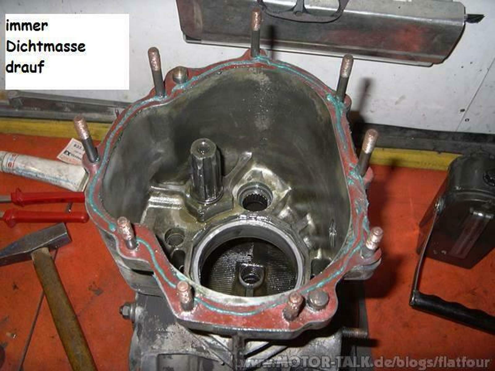

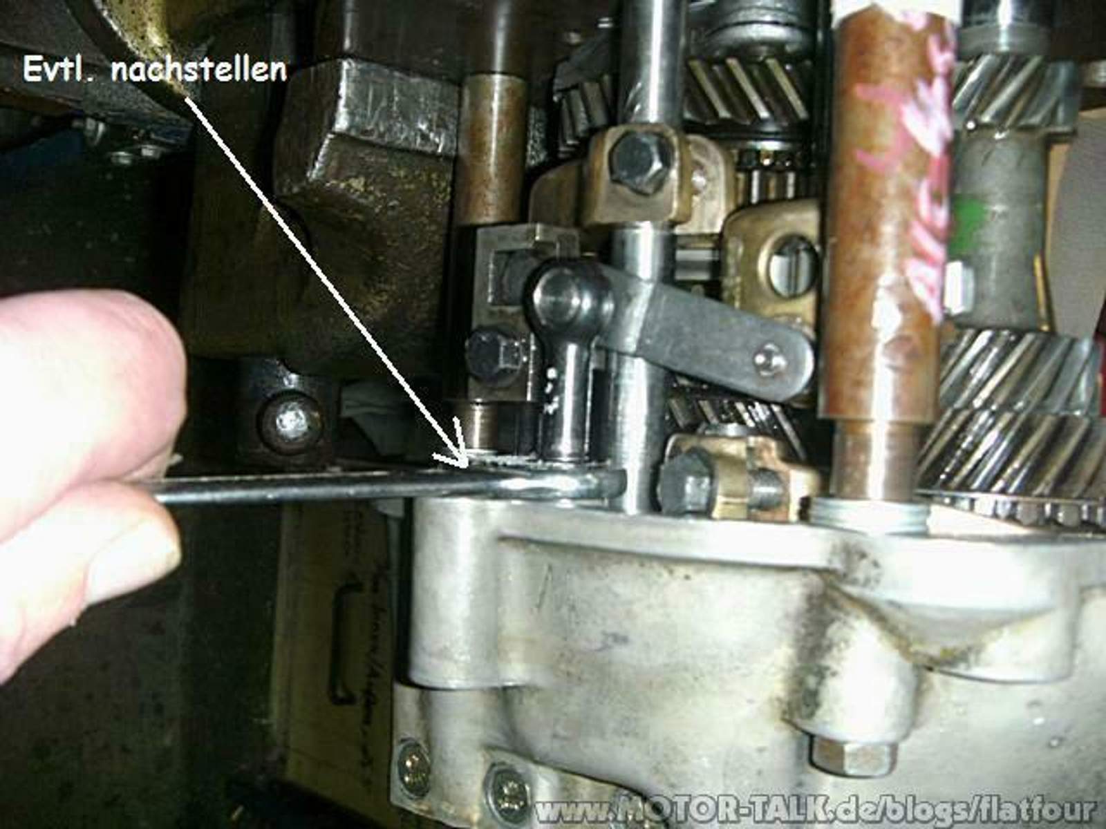

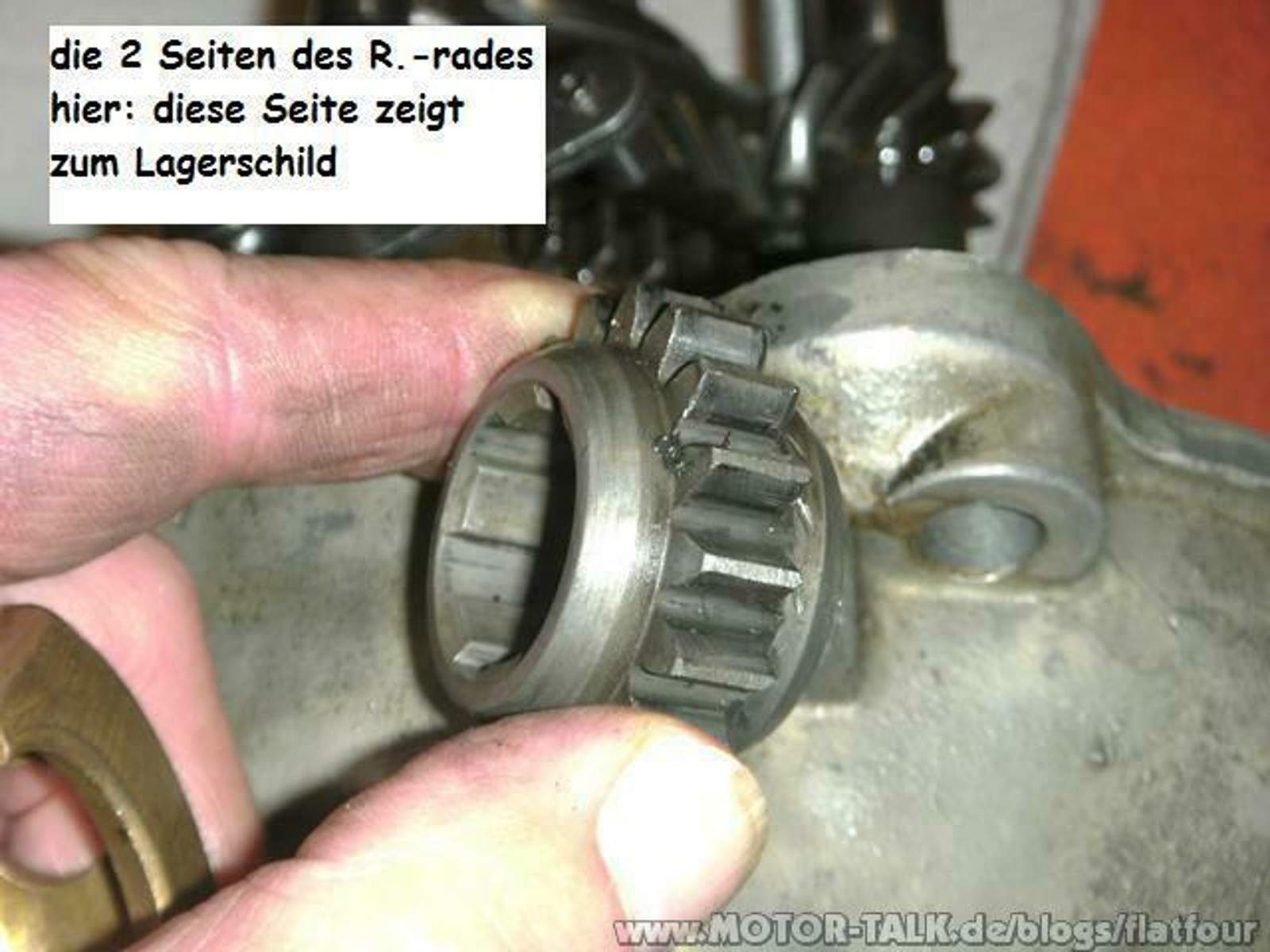

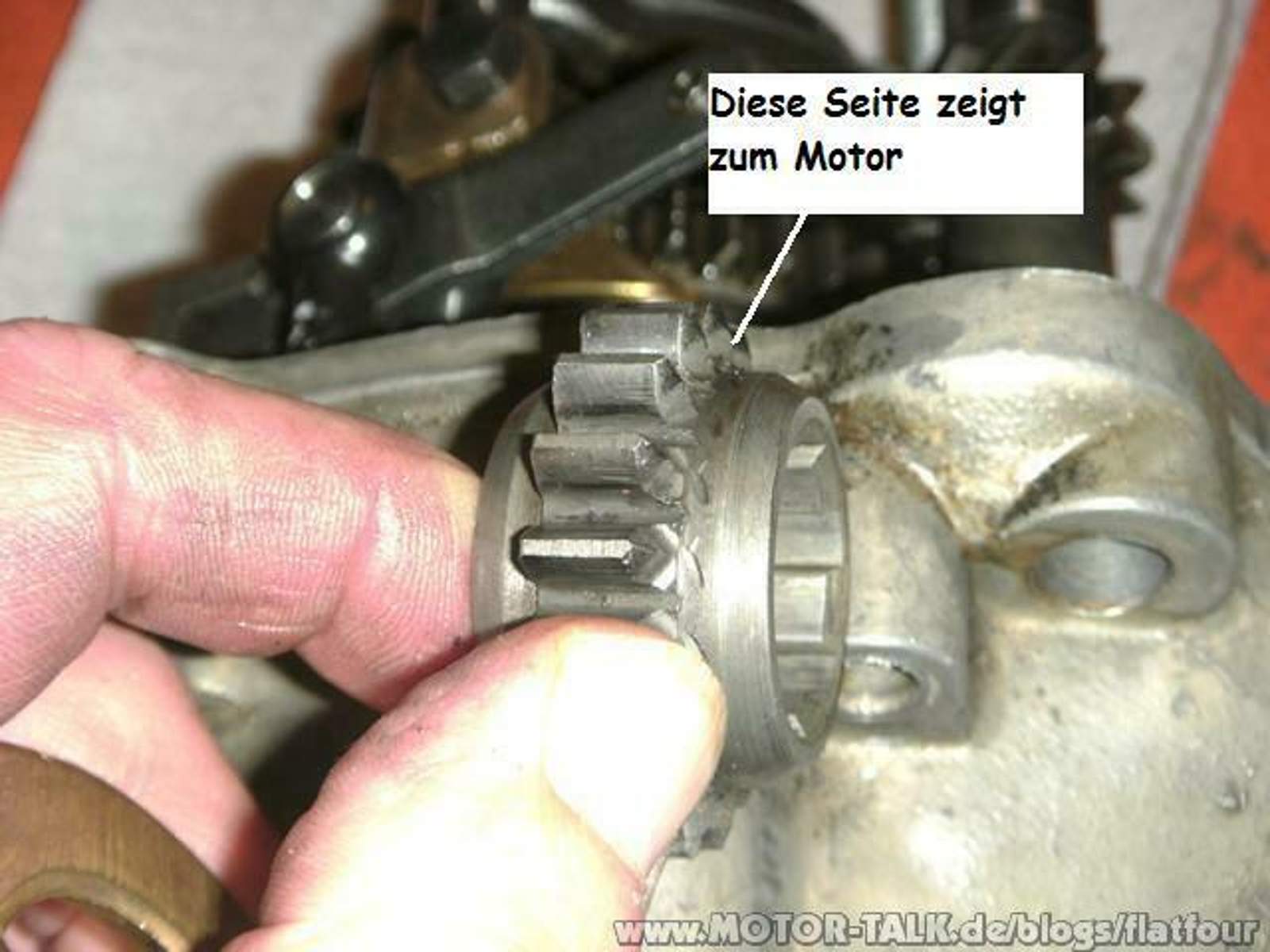

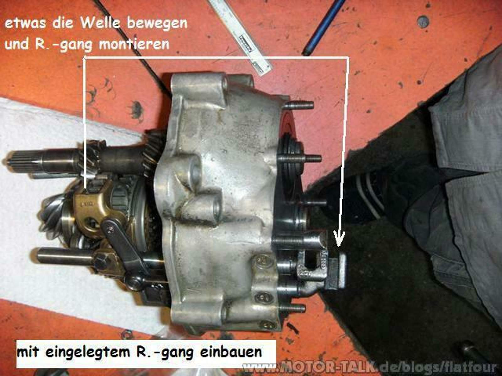

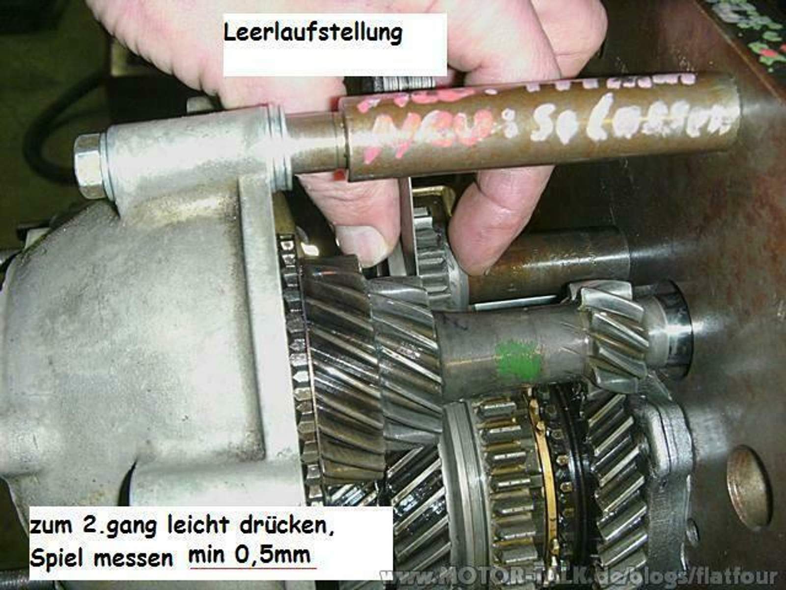

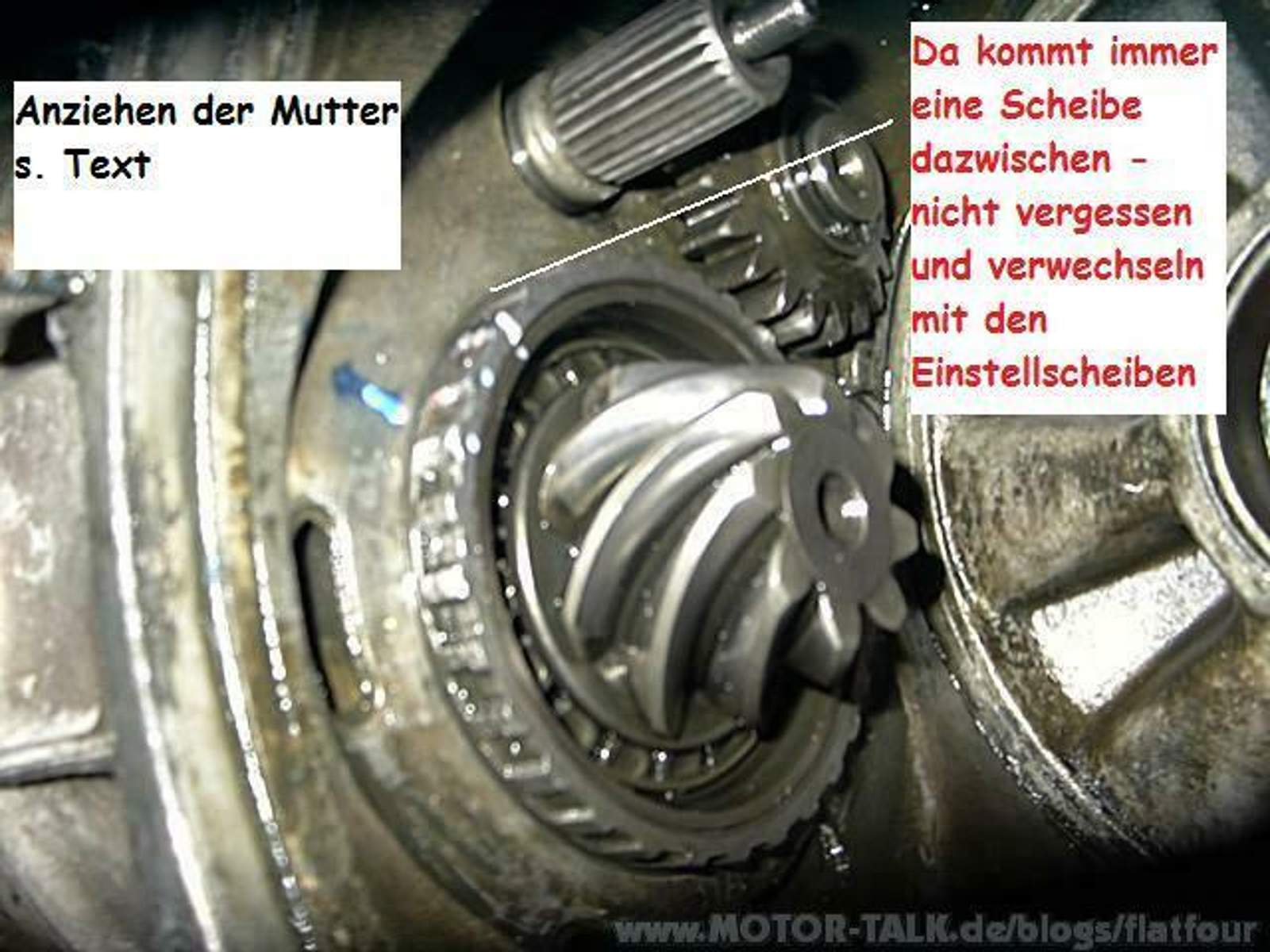

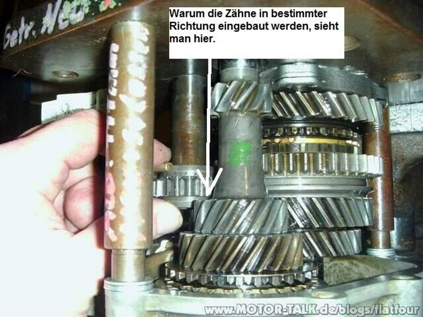

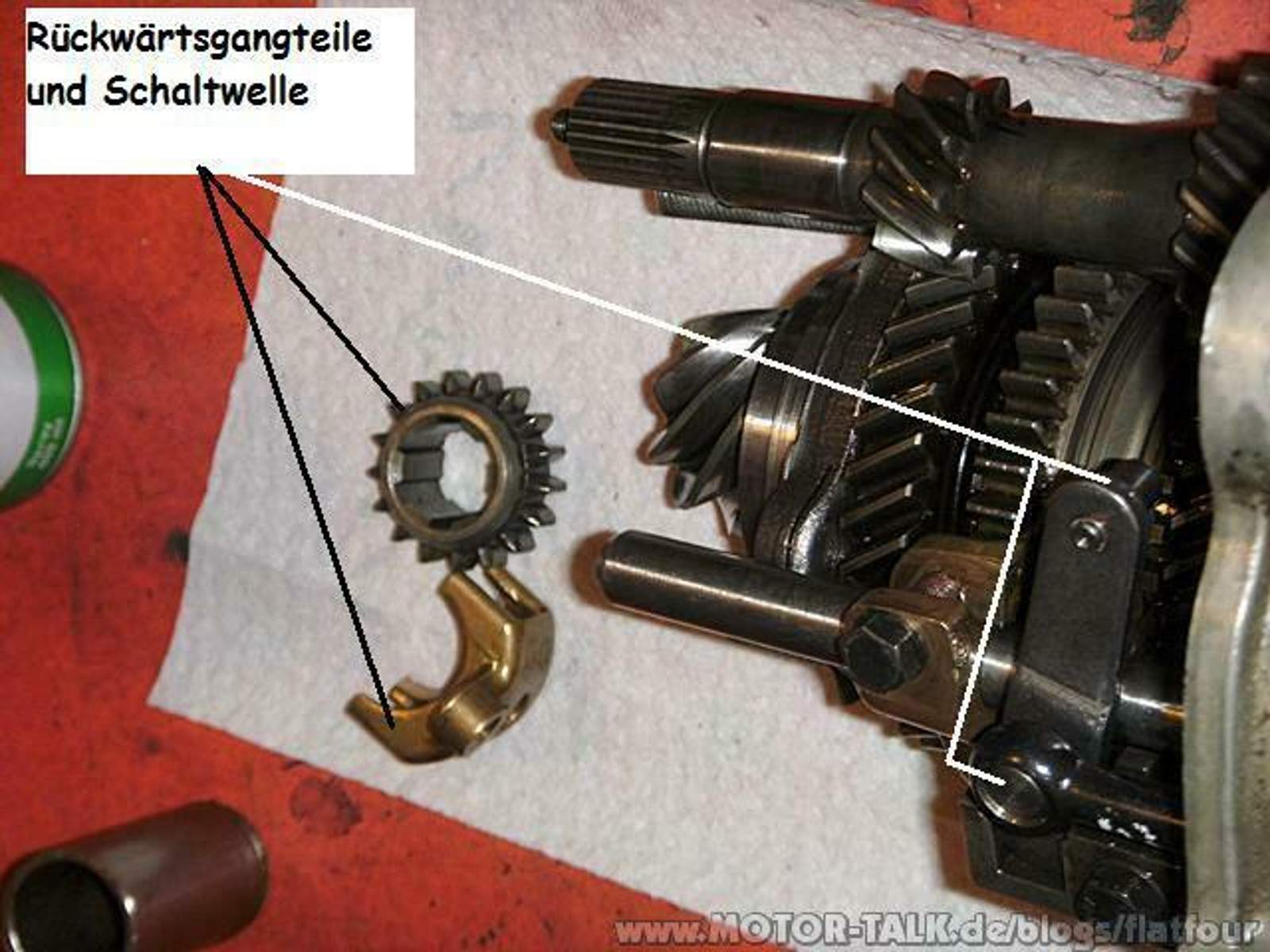

Jetzt könnt ihr das Geraffel einbauen.
Ich verweise auf vorherige Erklärungen. Die Bilder sprechen für sich.
Da steht eigentlich alles drin.
Was fehlt, ergänzt werden sollte und nicht von mir geplant war (kommt evtl. ja noch, blog ist noch nicht fertig), wird hier zukünftig eingetragen.
