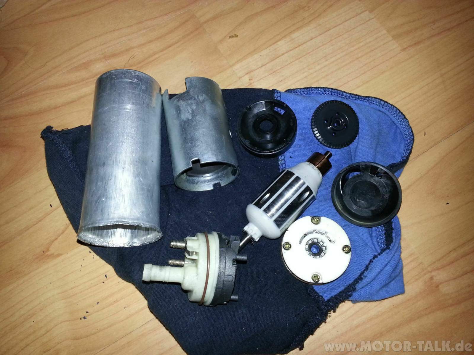

Hatten ja inzwischen schon genug Elektroschrott rumliegen. Schaun wir doch mal rein...

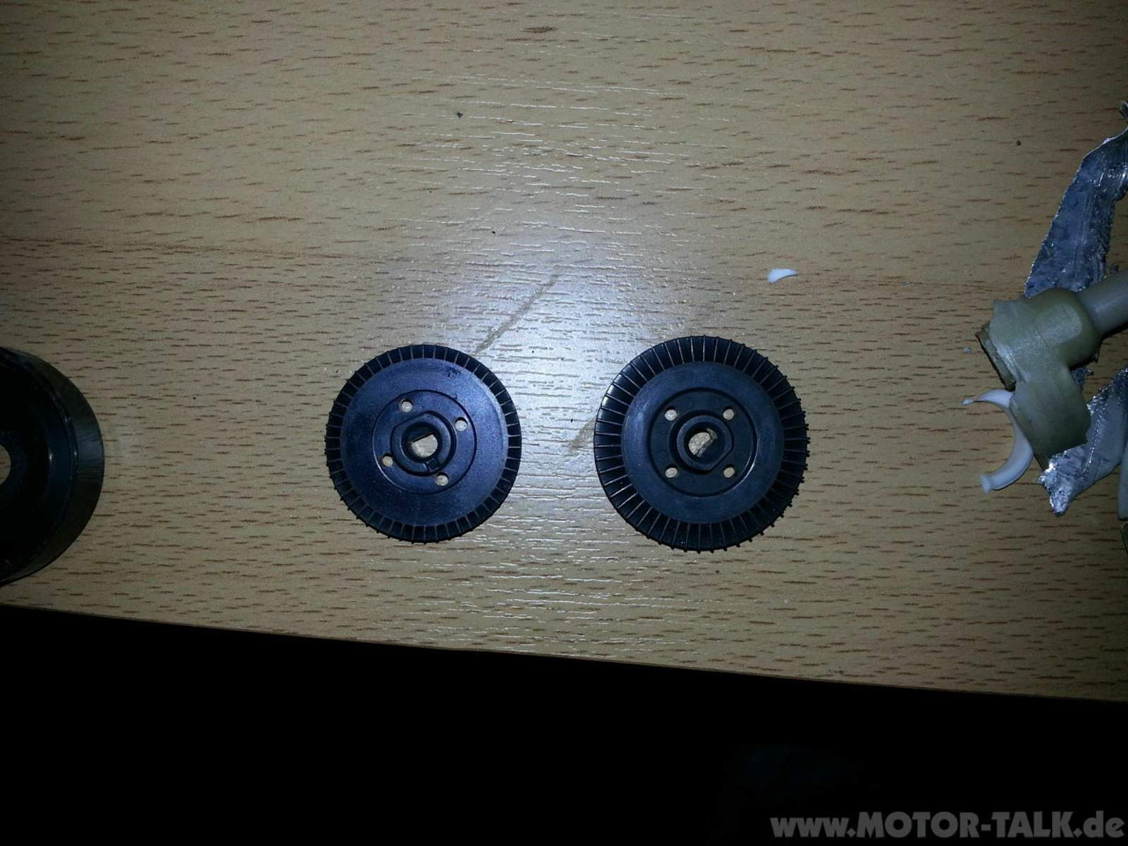

Als erstes viel uns auf, dass 2 Bohrungen im Ansaugkopf jeweils ca. 1 mm kleiner im Durchmesser waren wie bei den original Audi-Pumpen.
Doch auch das Innenleben zeigte uns schnell den Grund. (siehe Bild 2 und 3)
ATP-Benzinpumpe vorsichtig zerlegtATP-Benzinpumpe vorsichtig zerlegtLinks ATP und rechts Original von AudiLinks ATP und rechts Original von Audilinks ATP, rechts Audilinks ATP, rechts Audi
Das Positive an der Sache war... ich konnte die zu klein ausgefallenen ATP-Teile durch die entsprechenden Audi-Komponenten ersetzen und siehe da, der 4,2er lief ohne Einschränkungen.

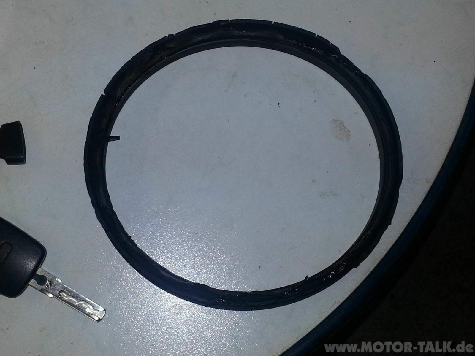

Schon beim ersten Versuch stellte ich fest, dass sich der Dichtring unter der großen Überwurfmutter anscheinend langsam auflößte. Die Ränder waren kein Gummi mehr sonder nur ein schwarzes klebriges Irgendwas... Teer-Ähnlich.
War mir schon klar, dass es damit noch mal ein Problem geben könnte. Damals ging ich davon aus, mein Vorbesitzer könnte mal E10 getestet haben.

Aber sie eröffneten mir, dass ebend jehne Dichtung sich wohl auflößte, in den Tank tropfte und somit als klebrige Masse in die Pumpe geriet....
Sollte man annehmen, dass diese dann auch gewechselt wurde aber aus kulanz nicht auf der Rechnung erschien.

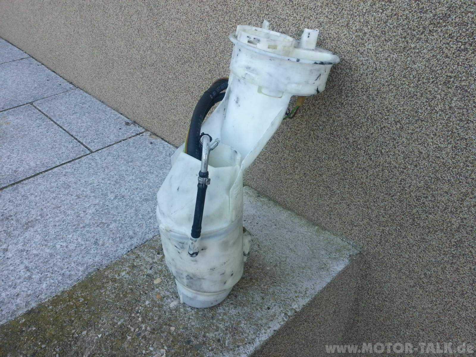

Also raus das Ding... Oha...
Als erstes der große Dichtring... ich bin der Meinung, er sah 2012 schlimmer aus. Doch wenn er wirklich gewechselt wurde, warum lösst sich diese dann auch schon wieder auf??? E10 ? Nicht bei mir !

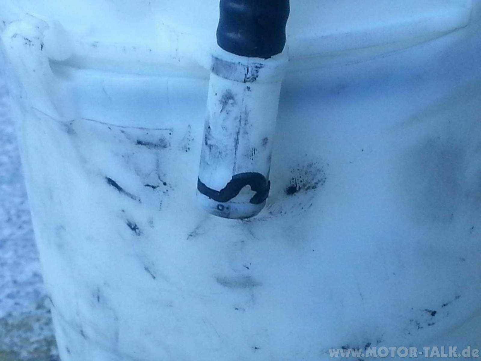

Doch nachdem ich die komplette Komponente raus hatte war ich echt schockiert ! Musste aber auch grinsen als ich den kleinen Nullring sah...

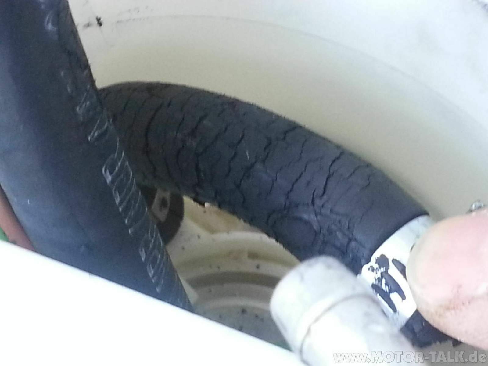

Die 2 innenliegenden Gummi-Treibstoffleitungen sind Porös und bröckeln } in { das Filtersieb unterhalb der Kraftstoffpumpe.
}> Ein erneuter Pumpentot ist somit vorprogrammiert ! {<
2015-03-22-17-06-22 Das Teil was kaum einer wirklich neu braucht2015-03-22-17-06-22 Das Teil was kaum einer wirklich neu braucht2015-03-22-17-06-35 man beachte den Null-Ring der Verzweiflung2015-03-22-17-06-35 man beachte den Null-Ring der Verzweiflung2015-03-22-17-06-58 18 Monate oder 18 Jahre ?2015-03-22-17-06-58 18 Monate oder 18 Jahre ?2015-03-22-17-08-37 Obere Tankabdichtung2015-03-22-17-08-37 Obere Tankabdichtung2015-03-22-17-08-53 Obere Tankabdichtung mit Auflösungserscheinung2015-03-22-17-08-53 Obere Tankabdichtung mit Auflösungserscheinung2015-03-22-17-30-38 das die Kabel im Tank derart scheuern beruhigt auch nicht gerade2015-03-22-17-30-38 das die Kabel im Tank derart scheuern beruhigt auch nicht gerade2015-03-22-17-30-512015-03-22-17-30-51
Nun wär es mir ein leichtes die 2 Schläuche einfach auszutausch. Doch ich dachte mir, schaun wir mal was die Werstatt dazu sagt.

Standard Benzinleitungen sind gegenüber Benzin nur von innen wirklich standfest.
Wenn sie außen dauernd mit Benzin in Berührung kommen, quellen sie meist auf, und lösen sich teils vom Verstärkungsgewebe. Innen und außen sind zwei unterschiedliche Materialien verarbeitet.
Hier müßen originale Innentank Formleitungen verwendet werden.
Alkohol ist auch mit ziemlicher Sicherheit nicht der Grund für die zersetzte Dom-Dichtung.
Wenn der Silikon-Anteil bei der Dichtung sehr hoch ist, wird sie selbst beim Betrieb mit E85 allenfalls ein wenig größer (quillt ein wenig), aber sie wird nicht klebrig oder löst sich gar völlig auf.
Benzin ist gegen diese flexieblen Kunststoffe (Gummi gibt es hier schon seit den 70ger Jahren nicht mehr) sogar agrressiver als Alkohol (Ethanol). In Ländern mit hohem Etanol-betriebenem-FZ Bestand, haben die Teile nämlich auch keine andere Teilenummer. (Die Tank und Kraftstoffsystem-anlage ist die gleiche, wie bei für E85 ausgelegten Fahrzeugen)
Diese sich verflüssigende Dichtung ist garantiert aus minderwertigem Material.
Hier werden von diversen Firmen oft China Billig-Müll Dichtungen angeboten, die real nur gegen Wasser resistent sind, oder sich zum Teil selbst an der Luft verflüssigen.
Da muß also vermutlich irgendwann mal die Dichtung durch eine minderwertige ersetzt worden sein.
