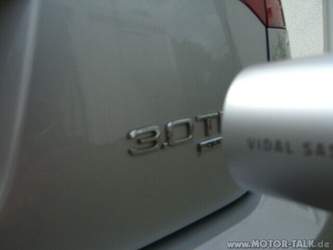

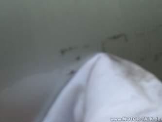

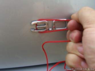

ich bin auch kein Freund der Typenschilder, die kommen immer als erstes weg. Die Methode ist Dir bekannt ?
1) Lack gut anwärmen (Sonne, Fön, Halogenfluter) und dann Perlonschnur/Angelschnur 'sägeartig' zwischen Lack und Typenschild durchziehen
2) Klebereste mit den Fingern zu Würstchen rollen und vom Lack abrollen
3) Reste mit Isopropanol und Autopolitur ganz entfernen
4) KEINEN SCHRAUBENDREHER oder anderes Metallwerkzeug.

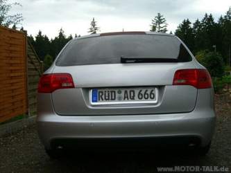

Wed Aug 11 20:05:04 CEST 2010    |    KingoftheHighway
So Männers... jetzt isses doch etwas mehr geworden, was nicht mehr ist... 😁
Ich hab gleich noch mal ein paar Pics passend zur schönen Arbeitsanleitung von Celsi gemacht...
Für die, die einen Schraubendreher nehmen wollen... 😛
Was  haltet ihr nun davon?
Wed Aug 11 22:08:45 CEST 2010    |    michawagner
Mach bloß die Ringe wieder ran! 😠
Das kann mein Nachbar bei seinem Opel machen, weil er sich offenbar füre die Marke schämt! - Aber das macht man nicht bei nem A6..... 😉
P.S.: Dir sollte es jedoch gefallen!
Wed Aug 11 23:26:16 CEST 2010    |    Para28
Ok dann eben ohne Ringe, jeden das seine, weiterhin viel spaß
