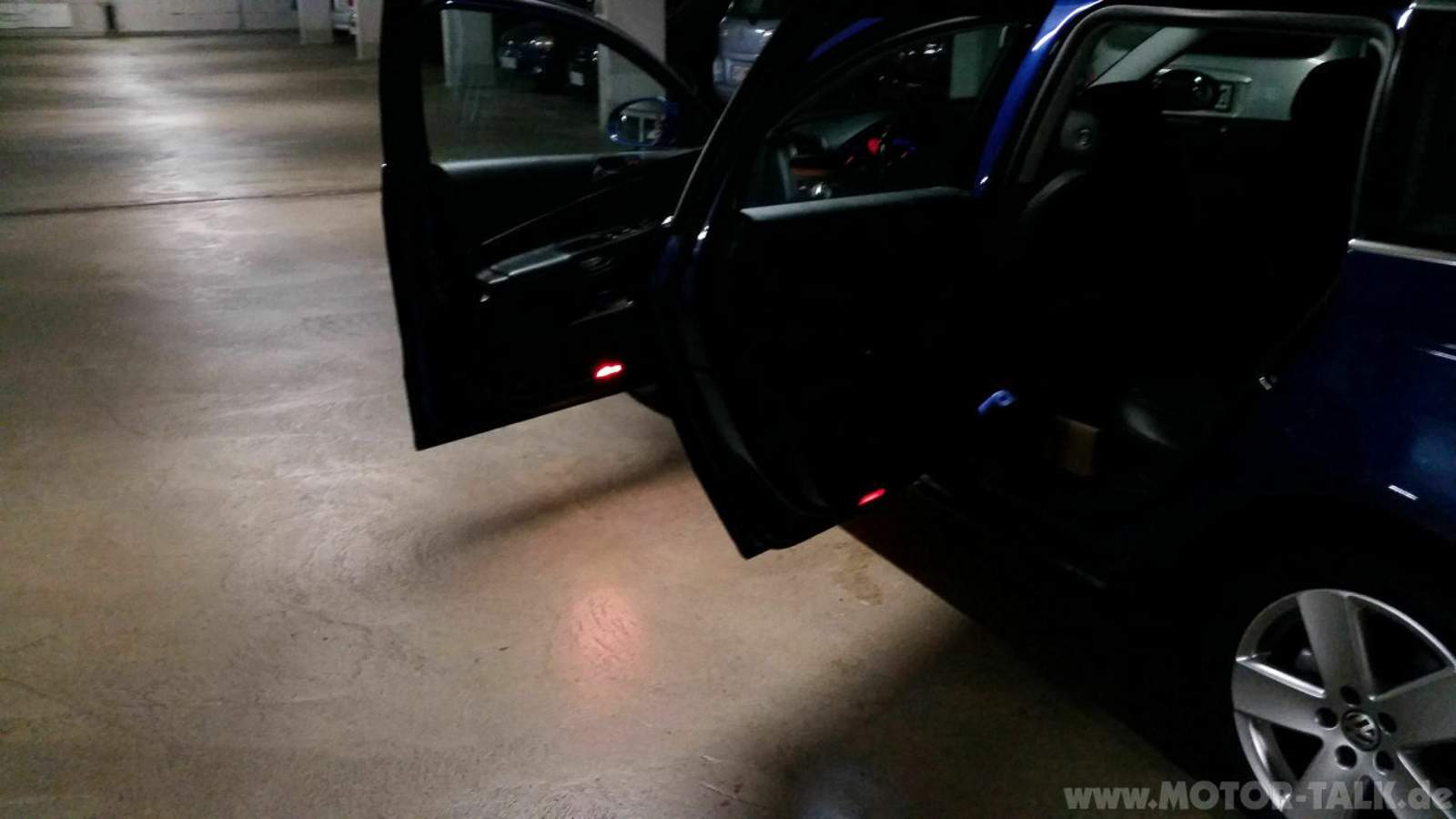

Vor etwa einem Monat machte ich mir den Spaß und versuchte, die Passat B8 Türwarnleuchten in meinen B6 zu integrieren. Die Idee hatte ich von einem guten Bekannten der mir nicht das erste mal Flausen ins Köpfchen gesetzt hat. Naja. Aber an sowas wächst man ja Bekanntlich.
Bitte kaut mir auch nicht das Ohr ab, das ich selbst die Unorthodoxe WAGOKlemmen-Variante angewendet habe. Ich erkläre hier die Ordnungsgemäße 😉

Ich fuhr also zum 🙂 und staunte erstmal Bauklötze als ich den Preis sah: 19€ pro Stück. Autsch.
Augen zu, Karte durch konnte ich 4 Funzeln mein eigen nennen. Tolles Gefühl.
Schwups machte ich mich an den UMBAU.
Stift und Block raus. Einkaufszettel:
4x 3G0947411 Türwarnleuchte LED rt/ws ca.: 19,50 €
2x 1J0 971 972 Flachkontaktgehäuse 2pol. ca: 1,20 €
20cm Einzelleitung 1,0
20cm Einzelleitung 0,5
Flauschband
Lötkolben/Zinn
Dremel/Säge
Schrumpfschlauch
Der Patient:
Mein äußerst geschätzter Weggefährte. Ein 07er Variant Highline in... was sonst... Blau. PROFIL!
Eins Vorweg: Hinten passt alles Plug&Play rein. Schön soweit. Vorne muss gebastelt werden!
Der Steckanschluss ist bei der B8 Leuchte zu lang geraten. Deswegen muss improvesiert werden.
Als erstes hab ich also den Stecker komplett plan abgeschnitten. Dabei aufpassen, das man die beiden kleinen Kontakte nicht verletzt. Kontakte haben auch Gefühle!
[bild=9][bild=11]
Wenn ihr alles brav weggedremelt habt, versichert euch, das keine Plastikspäne im Inneren der Leuchte liegen. Bei mir war's der Fall. Dann einfach die Streuscheibe leicht anheben und mit Duckluft die Bude aufräumen.
Sobald der pöse Stecker ab und der Dreck weg ist, können wir direkt damit Beginnen, alles für die Grundverkabelung vorzubereiten. Das Stromführende Kabel ist ab sofort mit ROT auf der Leuchte gekennzeichnet.
Kabel abisolieren, mit dem Stecker verbinden, auf die Kontakte Löten, DAVOR den Schrumpfschlauch aufs Kabel 🙄 und noch einen großen über beide Leitungen. Dannach alles schön mit Flauschband (meins ist von TESA) umwickeln und nochmal ordentlich damit Kuscheln.
[bild=14][bild=15][bild=18][bild=20][bild=23][bild=24]
Nach 20 Minuten ist der ganze Spuk vorbei. Nunmehr einfach ausclipsen und über die schlechtere Ausleuchtung als zuvor Gedanken machen.
Optisch: Echt cool, das Kirschrot wirkt einfach immer und Überall geil.
Lichttechnisch: Mau. Im Vergleich Zumindest. Als einfache Pfützenbeleuchtung zwar ausreichend aber bitte erwartet keine Wunder. In meinen Augen ein Downgrade. Mir gefällts trotzdem 😁
