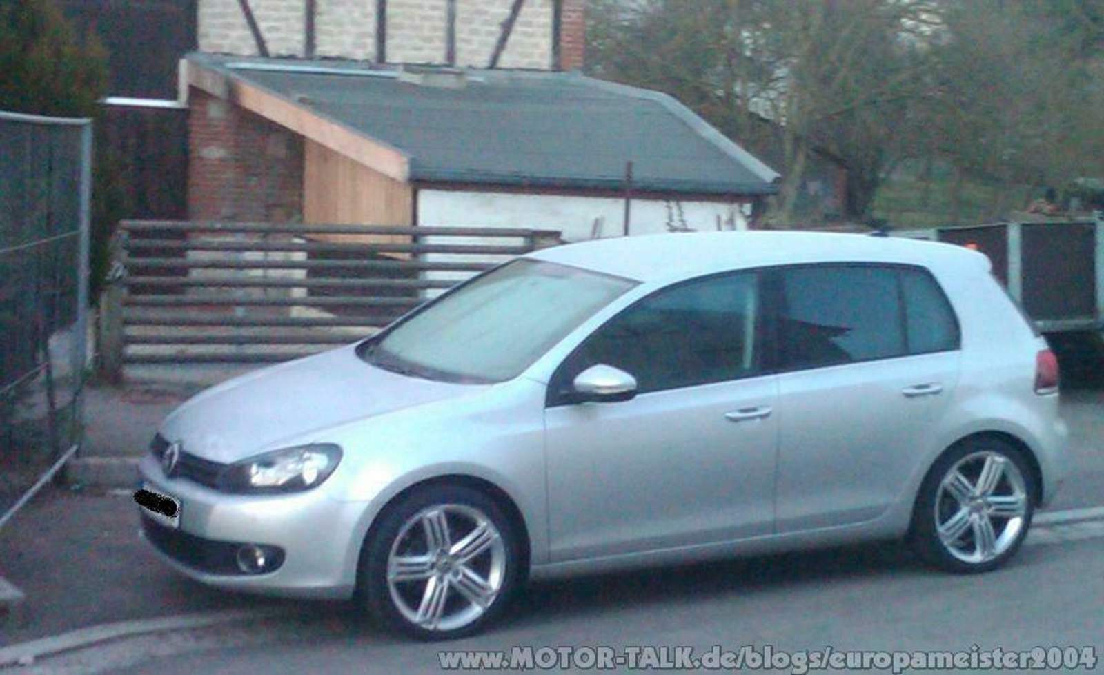

Endlich hat das Schneetreiben ein Ende und der Frühling steht vor der Türe.
Heisst? genau packt eure Felgen aus und drauf damit.
Der Umbau ist noch nicht komplett abgeschlossen. Etwas tiefer wird er noch und Spurplatten kommen auch noch drauf. Sportfahrwerk ab Werk 15mm tiefer.

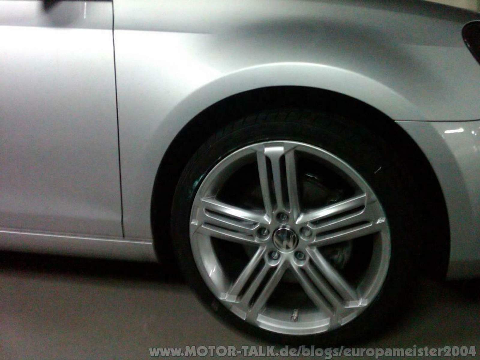

Bei den Talladega Felgen muss, wenn ein GTI, GTD Fahrwerk verwendet wird, ein Sturz an der Hinterachse von -1,45 eingestellt werden.
TN: Aluminiumfelge 'TALLADEGA'
5K0 601 025 M AX1 8x19" ET 51 (Schwarz-Glänzend)
5K0 601 025 H 88Z 18" 7,5/18 ET 51
Traglastbescheinigung sollte beim Eintragen vorhanden sein.
