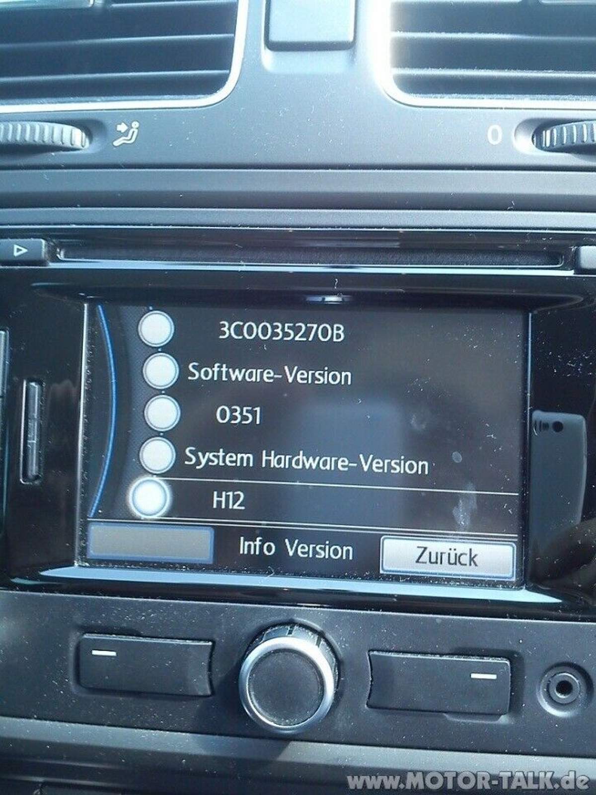

Anleitung zum Einspielen des 351 Updates und 357 beim RNS 310
Vorgänger Firmwareversion 0212 Hardware H12
Vorgehensweise Update 351 und 357
1. CD nei tun 😉
2. Bestätigen das die Firmware aktualisiert wird NUR wenn als Update 351/357 erkannt wird sonst abbrechen. Wenn da was mit Update 235 steht sofort abbrechen!!
3. Warnhinweis das Strom nicht abgestellt wird und Motor nicht gestartet wird
4. OK drücken und warten 🙂. Es erscheint eine Anzeige mit % Anzeichen.
4 Zeilen. Gesamtstatus, Firmware, Navigationsdateien und etwas anderes
5. CD wird ausgeworfen mit dem Hinweise das Update fertig ist
6. OK drücken und das Radio startet von selber neu und zieht die CD erneut ein
7. Es erscheint ein grauer Bildschirm mit dem Titel Flash bla bla (kein Plan mehr)
8. warten Downloading irgendwas
9. Flash 1\3 bis 3\3
10. FERTIIIIIIG 😁
Updatezeit ca. 30min für alles
Neuerungen siehe Bilder:
- Telefonbedienung über das RNS 310 (wie beim 315) wenn FSE Premium oder Plus verbaut ist
- 2D Ansicht (nicht nur 3D wie früher)
- Tempolimitanzeige
- diverse Lautstärkebugs behoben
- schnellere Routenberechnung
- genaueres Navigieren

Wed Aug 14 20:47:56 CEST 2013    |    Europameister2004
Hast die 235 selber drauf gemacht? Dann musste das anders machen. Frag mal Flatmann 99 ..oder du nimmst die 351 cd und änderst alle Ordner in kleinbuchstaben
Thu Aug 15 11:35:21 CEST 2013    |    Druckluftschrauber39326
Hallo, nein hab die Software nicht selbst geupdatet, mein RNS310 wurde vor kurzen ausgetaucht, altes war defekt. Das austauschgerät hatte dann die Softwareversion 235. Also ist der Software Stand 235 das Problem?
Thu Aug 15 17:49:47 CEST 2013    |    Druckluftschrauber39326
Viel Dank Europameister2004 und Flatmann99.
Durch die Hilfe von Flatmann99 habe ich es geschafft auf die Version 0351 zu kommen.
Nochmal zur Übersicht:
von 0227 oder älter auf 0351 - nutzt die Version 0351 in der Nachtfalke Database.
von 0351 auf 0357 – nutzt die Version 0357 gibt es bei gpsunderground.com
(Aber nur wenn man vorher 0235 NICHT drauf hatte)
Wenn man vorher die 0235 drauf hatte:
von 0235 auf 0351 - nutzt die KD01 (Modifizierte ISO)
gibt es zurzeit aber nur über PN von Flatmann99
Dann von KD01 auf 0351 - nutzt die Version 0351 in der Nachtfalke Database.
Aber 0357 ist dann NICHT mehr möglich!
Hat jemand von euch mitbekommen ob es irgendeiner schon mal geschafft hat bei installierter 0235
dann auf die Version 0357 zu updaten?

Guten Abend,
ich habe folgendes Problem!
Wollte mein RNS 310 Updaten und habe die Daten Software Version 0212 und System Hardware Version H11.
Das RNS befindet sich jetzt in einer Endlosschleife und ich bekomme das RNS 310 nicht wieder aus !!!!!
Weiß absolut nicht weiter. BIITE UM HILFE ;(
