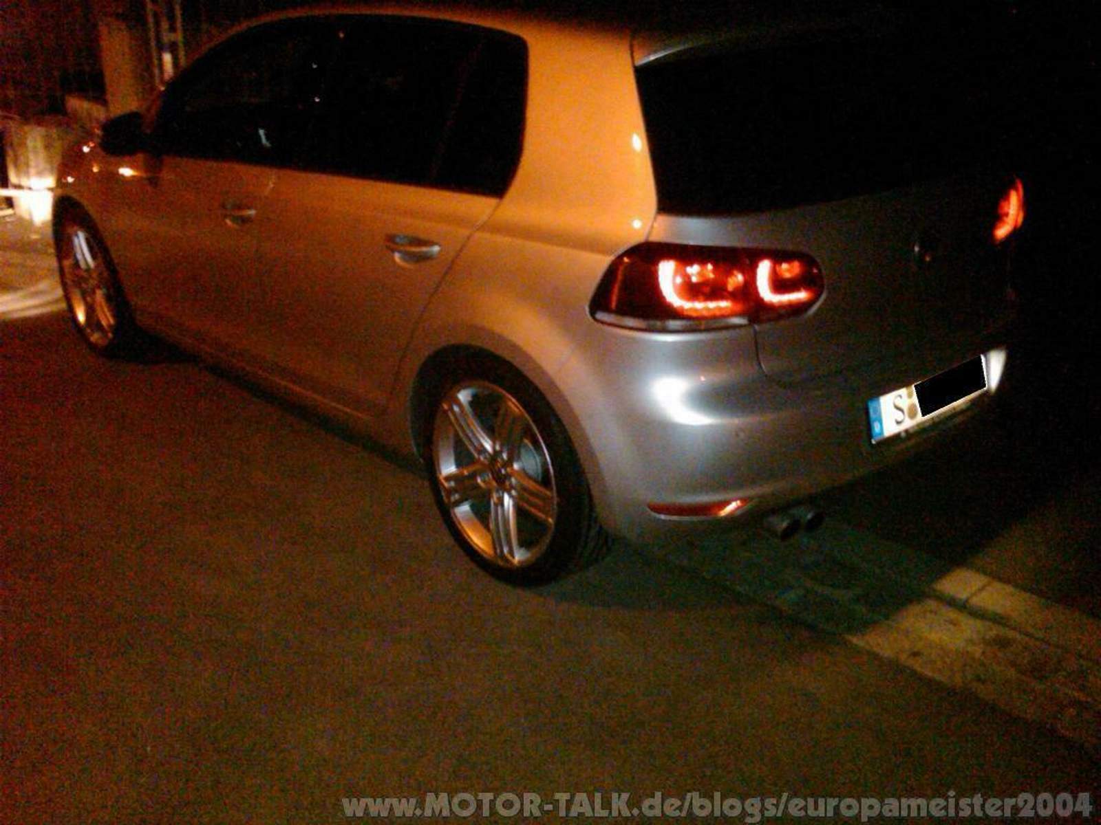

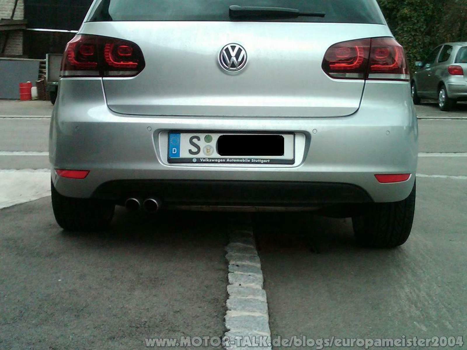

Wie ihr unschwer erkennen könnt, habe ich die Golf R Rückleuchten eingebaut
Steuergerätsoftware von 541 auf 575 geupdatet und Byte 18 = 15 codiert
VCDS Interface vorhanden.
LED Rückleuchten Golf 6 R20
5K0 945 093 P (Links Innen)
5K0 945 094 P (Rechts Innen)
5K0 945 095 L (Links Außen)
5K0 945 096 L (Rechts Außen)
Einbauzeit 30min (falls der Befestigungsmuttern nicht rumzicken)
Bei Bedarf kann ein Einbau angeboten werden.
