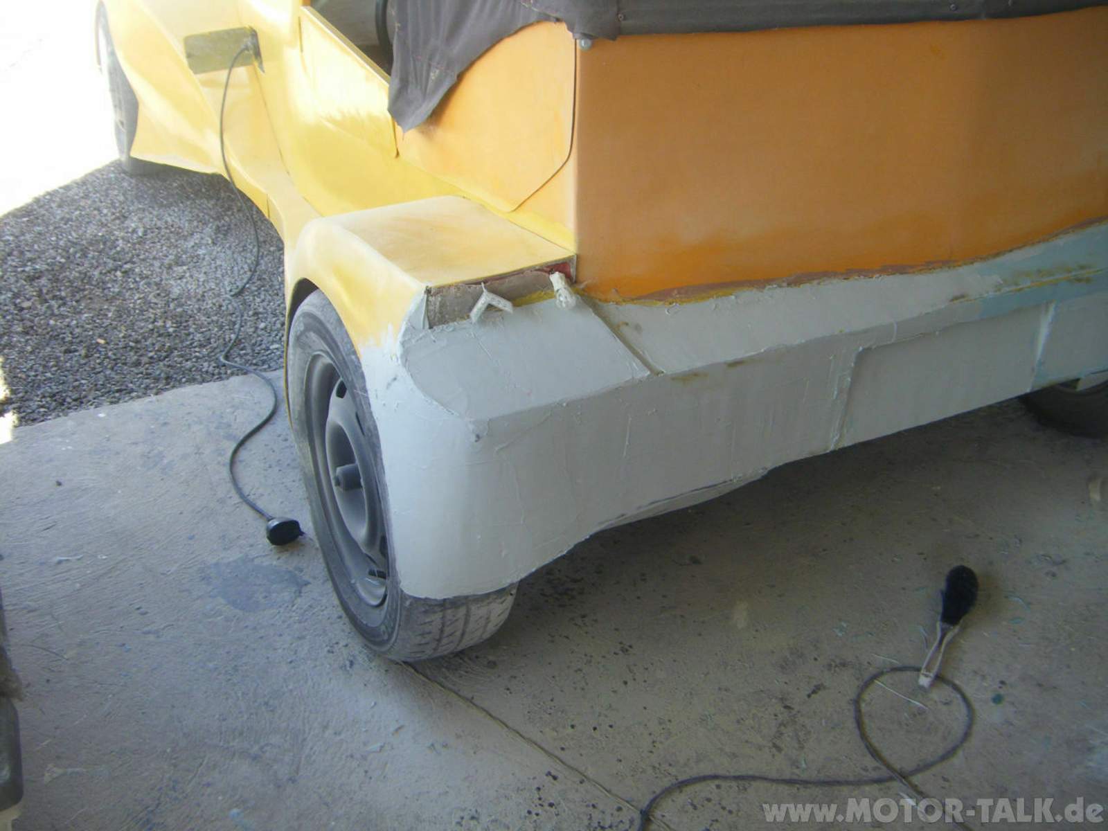

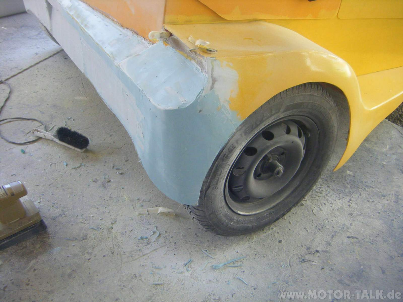

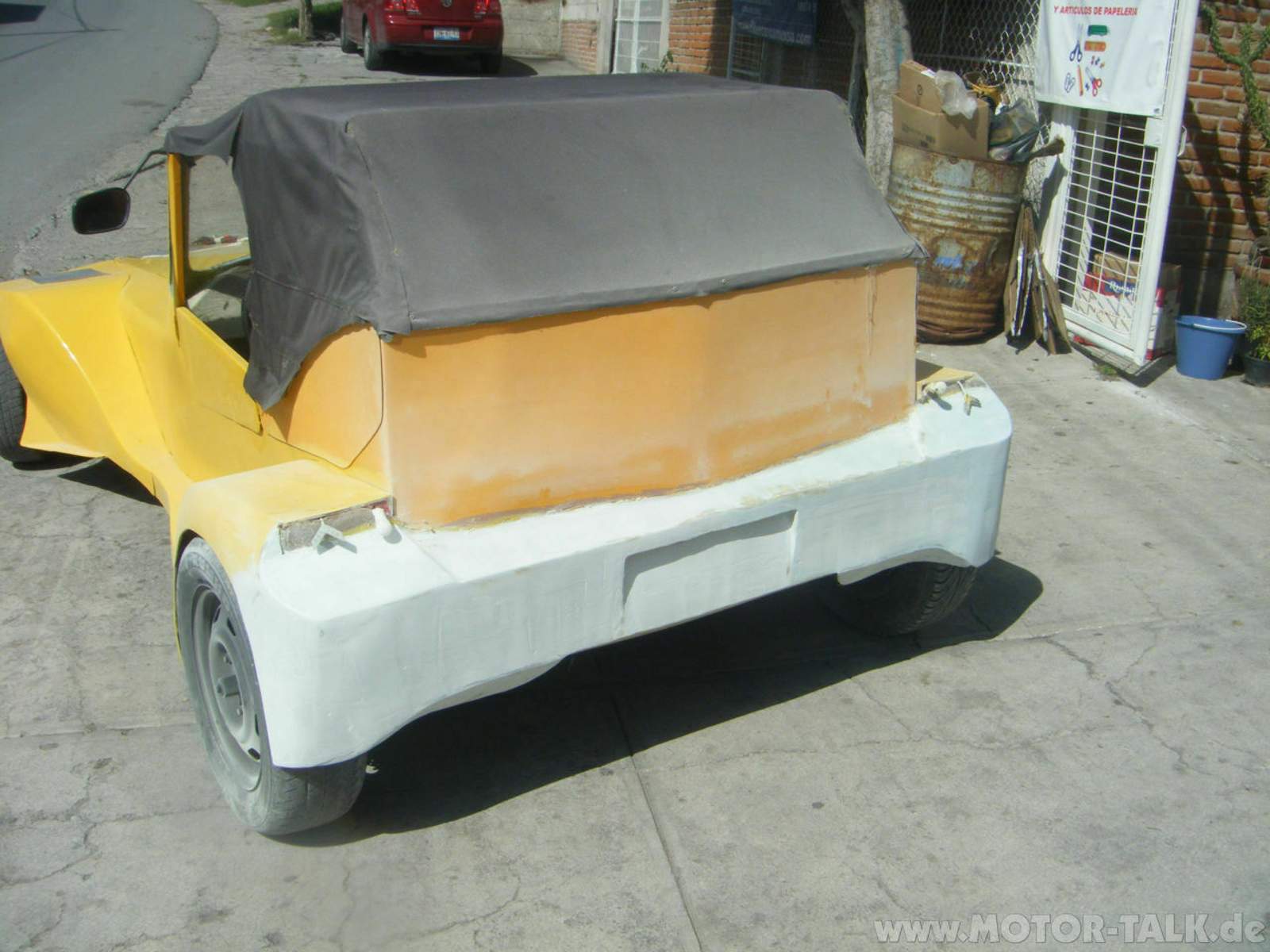

so war heute hinten beschaeftigt, fast fertig.
fuer mich is es soweit ok jetzt. kommen noch die lichter rein denn siehts etwas anmders aus.
ausserdem sollte von einer zur anderen seite so ne art schwarzer gummi in der mitte sein spaeter.
vielleicht mach ich auch noch rechts und links so lueftungsschlitze . ma lsehen.
es waere aber nett wenn ihr mir schreiben wuerdet was euch nicht gefaellt und was ich vielleicht andern koennte, ok bitte ned das ganze teil.
wie ich ja schon geschrieben habe ist die idee das teil ab nachstes jahr zu verkaufen ne kleinserie.
so sollte ich doch ungefaehr wissen was die leute so moegen.
ich weiss man kann es nicht allen recht machen. schreibt mir bitte was ihr braucht z,b. batterie fuer 50 km , geschwindigkeit ect. das so ein teil ne ueberlegung wert waere.

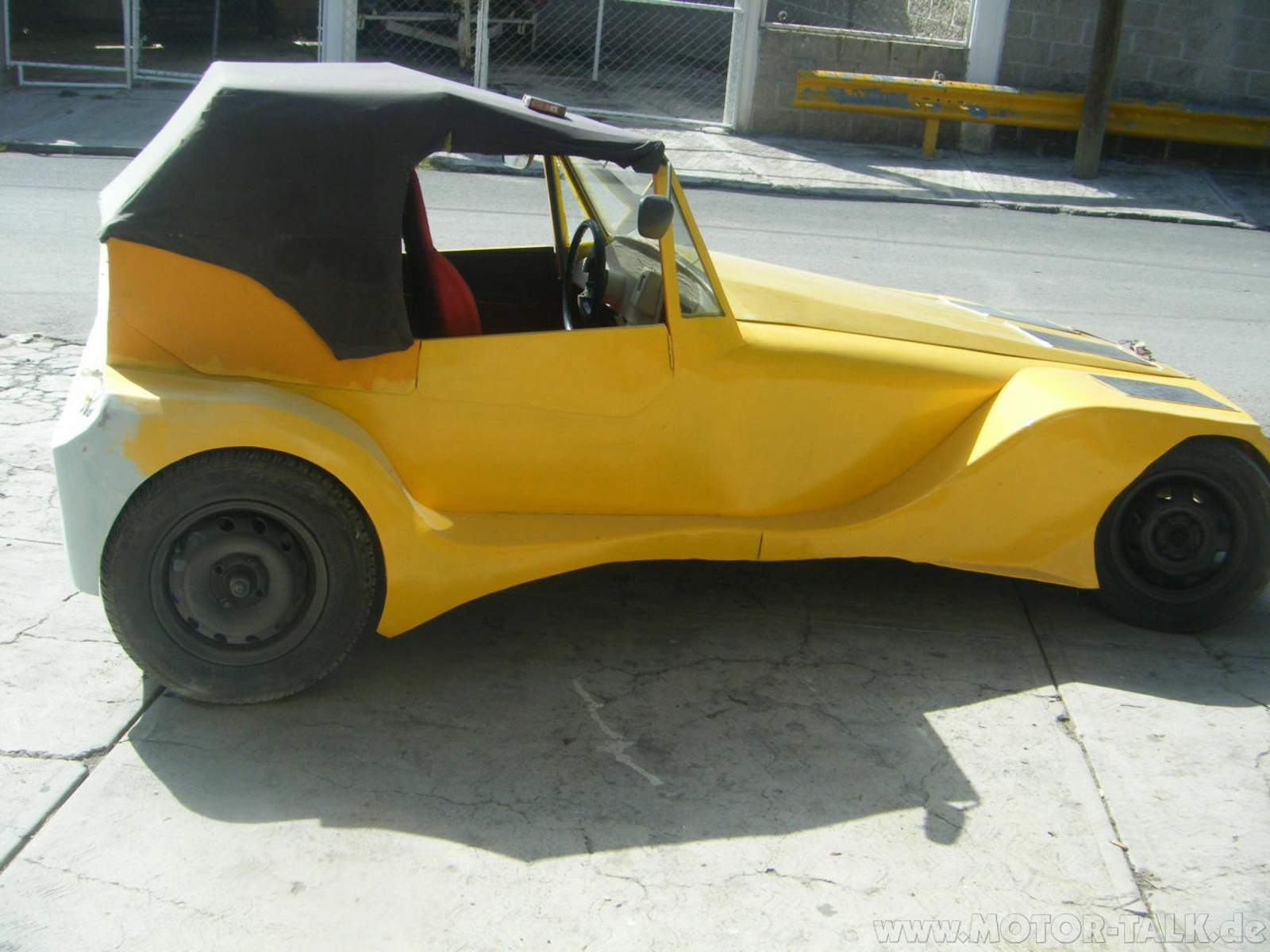

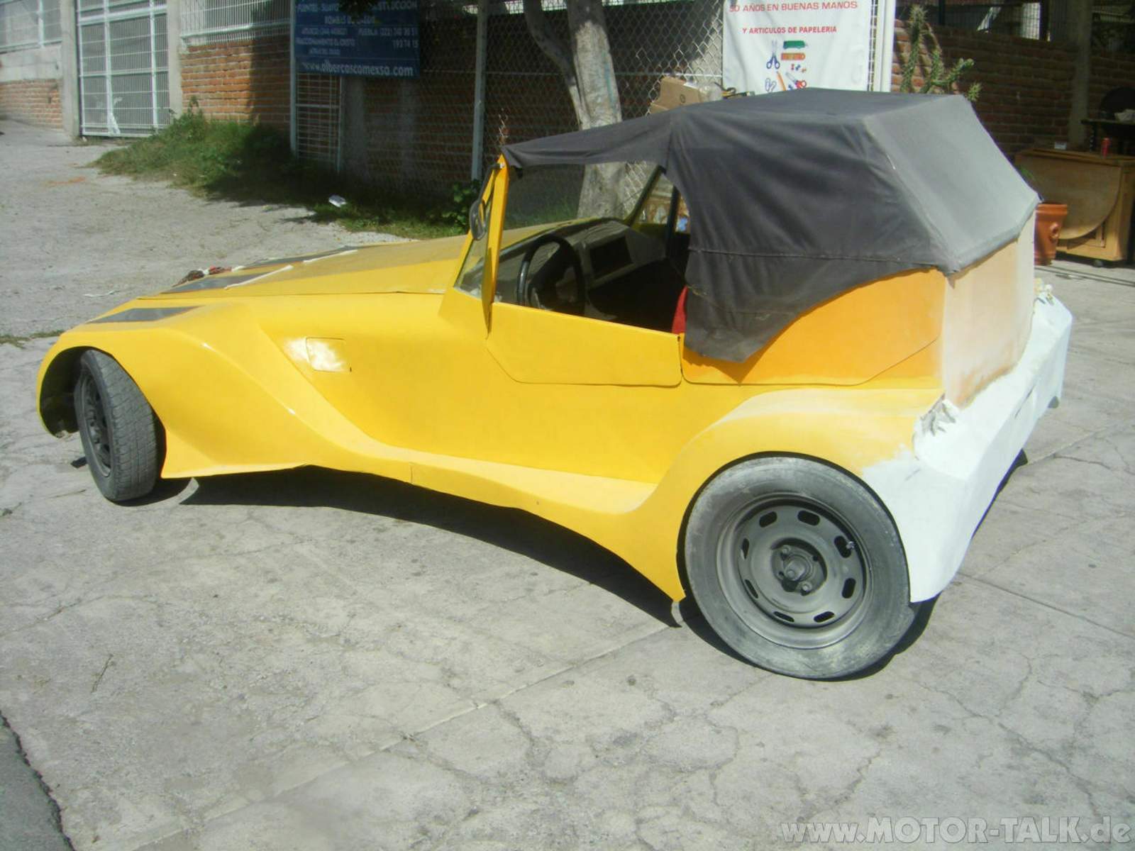

Mir gefällt das Teil ziemlich gut.
Einzig die "Ecken" hinter dem Vorder- und vor dem Hinterrad erscheinen mir etwas zu tief zu reichen. Evtl. wäre es dort besser auf Schwellerhöhe zu bleiben.
Das kann aber auch an der Perspektive der Bilder liegen. Evtl. mal Bilder machen, die wirklich die Frontale auf die Seite geben und dann auch auf Fahrzeughöhe aufgenommen worden sind, also nicht von oben auf das Fahrzeug runter fotografiert, sondern auf "Augenhöhe" mit dem Fahrzeug.
Insgesamt wären solche Bilder bei der aktuellen Fragestellung vom GANZEN Auto hilfreich. Sonst muss man sich das mühsam aus allen Blogartikeln selbst heraussuchen.
Für deine Arbeit: größten Respekt!🙂

Krasse Sache! Was mich interessieren würde: Was für eine Basis verwendets Du für dein Fahrzeug. Ist das ein Super Seven?

danke fuer die hilfe. die ecken an den schwellern hinten und vorne will ich nutzen um die lichter einzubauen. werd versuchen heute die lichter aus styropoor zu schneiden, damit man es sich besser vorstellen kann. mach mir schon die ganze zeit gedanken wie ich dann die lichter auch aus plexiglas formen kann.
wenn ich das heute noch schaffe werd ich bilder hochladen.

nein, das ist kein super 7. das teil wurde extra so gebaut, sprich mit neuer hinterachse mit motoraufnahme.
ich kann hier mit wenigen schrauben die ganze hinterachse ausbauen mit miotor . motor im moment 1,5 kw , ist aber leicht hier nen motor mit 10 kw zu verbauen. die form hat etwas von nem super 7
