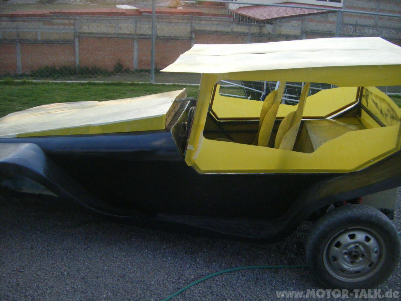

heute hab ich keine grosse lust viel zu schreiben, bin zu muede fuer.

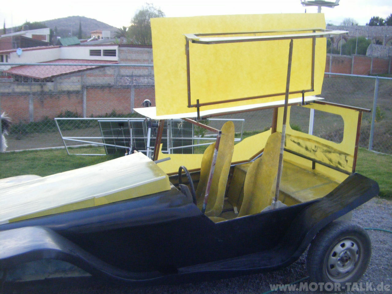

hab mal paar bilder gemacht, so das man die fortschritte sehen kann.
morgen werd ich den mal die panelen auflegen. sind halt nur kleine, die anderen haben die groesse von den fiebergalss platten.
denn koennt ihr noch mein windgenerator sehn, den ich gestern mal schnell gemacht habe. ok ist zu klein. laeuft also ned
foto-511
Foto-511

Sieht echt cool aus- aber mit der geschlossenen Kabine vergrößerst du deutlich deine Stirnfläche, was sich sehr negativ auf Vmax und Reichweite auswirken wird...
Wäre es nicht sinnvoller nur für schlechtes Wetter ein klappbare Heck- und Frontscheibe zu verwenden? Makrolon ist da dann auch ein interessantes "Glas"

Also die Kabine sieht gut aus.
Wie hast du denn die Räder befestigt, hast du keine Radnaben?
Sind die angeschweisst?
Was ich auch nicht verstehe iss der gelbe Untersatz, auf der Motorhaube.
Warum legst die Panele vorne, nicht direkt auf den schwarzen Aufbau?
So hast du doch weniger ausblick.
Aber das sieht man nicht so, wie er jetzt von vorne ausschaut.
Iss er denn ohne den Aufsatz, vorne so flach?

Wed Jan 14 15:13:59 CET 2015    |    gregi66
ja ich weiss, das mit dem dach sieht nicht gerade schoen aus, geht aber nicht anderst, da die panelen so gross sind wie die fiberglass platten. nen schwallschutz braucht das teil ned, da es vorne 8 cm ueber der wasserlinie ist.
die panele hab ich vorne unterlegt weil das teil vorne zu flach ist nachdem ich den scheibenrahmen erhoehen musste. werd den scheibenrahmen auch noch veraendern, werd wohl die a saeule weiter nach forne verlegen das es etwas schraeger wird, wegen der optik.
dann muss ich aber auch die tueren abaendern.
ja das die tueren oben bleiben, nehm ich immer nen stock mit, haha, ne kommen kleine stossdaempfer rein.
und aus dem teil kommen wenns mal absaufen sollte, was aber nicht geht , wegen schwimmkoerper, die tueren lassen sich auch unter wasser leicht oeffnen. schieben , nicht druecken, also kein gegendruck des wassers.
andy ich gloaub habe vorne unyter der haube genug platz, ist ja leer. wenns ned reicht klar hinten nen kasten dran.
aber das dach brauche ich , kein dach, keine solar panelen , kein strom.

Deine Bastelkunst in allen Ehren, aber das Ding wird doch so nie schwimmen können. Eine Welle und das wars. Und mit dem Aufbau sieht es zwar schön nach 20er Jahre Auto aus, aber hat den CW Wert eines Kühlschranks.
Wed Jan 14 16:20:31 CET 2015    |    gregi66
ja john, dasgeht halt nicht anderst, da die panelen eine groesse habe, die sind so gross wie die fiberglassplatten. aber schwimmen tusts,und wie du sehen kannst ist nach oben genug platz .ca 30cm mehr.
dies bedeutet ,es kann leicht 500 bis 600 kg tragen. hier das video vom test

Er will doch keine 200 fahren, und schau mal die ganzen Stadtpanzer an... also ich finde die Aerodynamik-Sache nicht so tragisch... schließlich fährt er eh mit Sonnenenergie.
Ob es dann noch schwimmt, iss die andere Sache, man muss ja auch noch reinsitzen, und die Kinder...
Also iss mal schnell an einiges Gewicht. Glaube nicht, das es mit dem Metallaufbau geht. Wenn, dann muss der vielleicht abnehmbar gemacht werden.
Oder er muss sich bald entscheiden, ob Boot, oder Fahrzeug.

Verdängst du denn soviel Wasser?
Muss ja der Unterbau, bis zur Wasserlinie 600l verdrängen können.🙄
Oder du brauchst Pontons.
Also so wie es bisher im Wasser schwamm, glaub ich nicht dass es mit reinsetzen sicher geht...
Und der Metallaufbau und Solarplatten, waren ja auch nicht dran.🙄
Du brauchst ja ne gewisse Kipp Stabilität... oder das es nicht hinten absäuft.
Naja, aber bau erstmal ruhig weiter, wir sind mit im Boot.😁

andy , rechne mal ,das teil ist 3,2 m lang denn 1,2 m breit mittlere breite , denn sind es 0,45 m vom boden zu dem teil wo der motor sitzt, die oeffnung fuer die kette . es sind mehr als 1000 liter was das teil verdraengt, also kann ich mehr als 1000 kg gesammtgewicht haben.
in dem video sieht du das beim test das der vordere teil ca noch 8 cm ueber dem wasser war.

Getriebe hatte ich schon gefragt. Der E-Motor hat ein angeflanschtes Getriebe unbekannter Übersetzung.
Thu Jan 15 15:59:28 CET 2015    |    gregi66
ja is ja ned fertig, kommen ja schwimmkoerper unter das teil, an der achse ebenfalls.
die achse wird dann durch den schwimmkoerper im wasser nach oben gedrueckt, oben an der achse sind gummis die das ganze den verschliessen.
solar panelen hab ich wie gesagt, sind aber nur 100 watt, die sind zu klein, muessen 150 watt panelen drauf, diese muss ich aber erst noch selber machen, das problem, es sind poly cellen, die auf glasfaser aufgekleb werden muessen.
jetzt ist es ja so, die cellen, sind wie glas, duenn und brechen sehr schnell, die veraenderung der groesse bei waerme ist sehr klein, bei glasfaser aber deutlich groesser.
so muss ich das erst noch testen wie das zu machen ist . mit klarlack oder harz oder geht auch harz.
aber die naechsten tage muss ich mich sowieso erst mal um den generator kuemmern und teile vom auto zu ner firma bringe die teile drehen kann, hab gestern ein rad verloren, was ja nur angeschweisst war.
und das sollte ja nicht mehr passieren.
