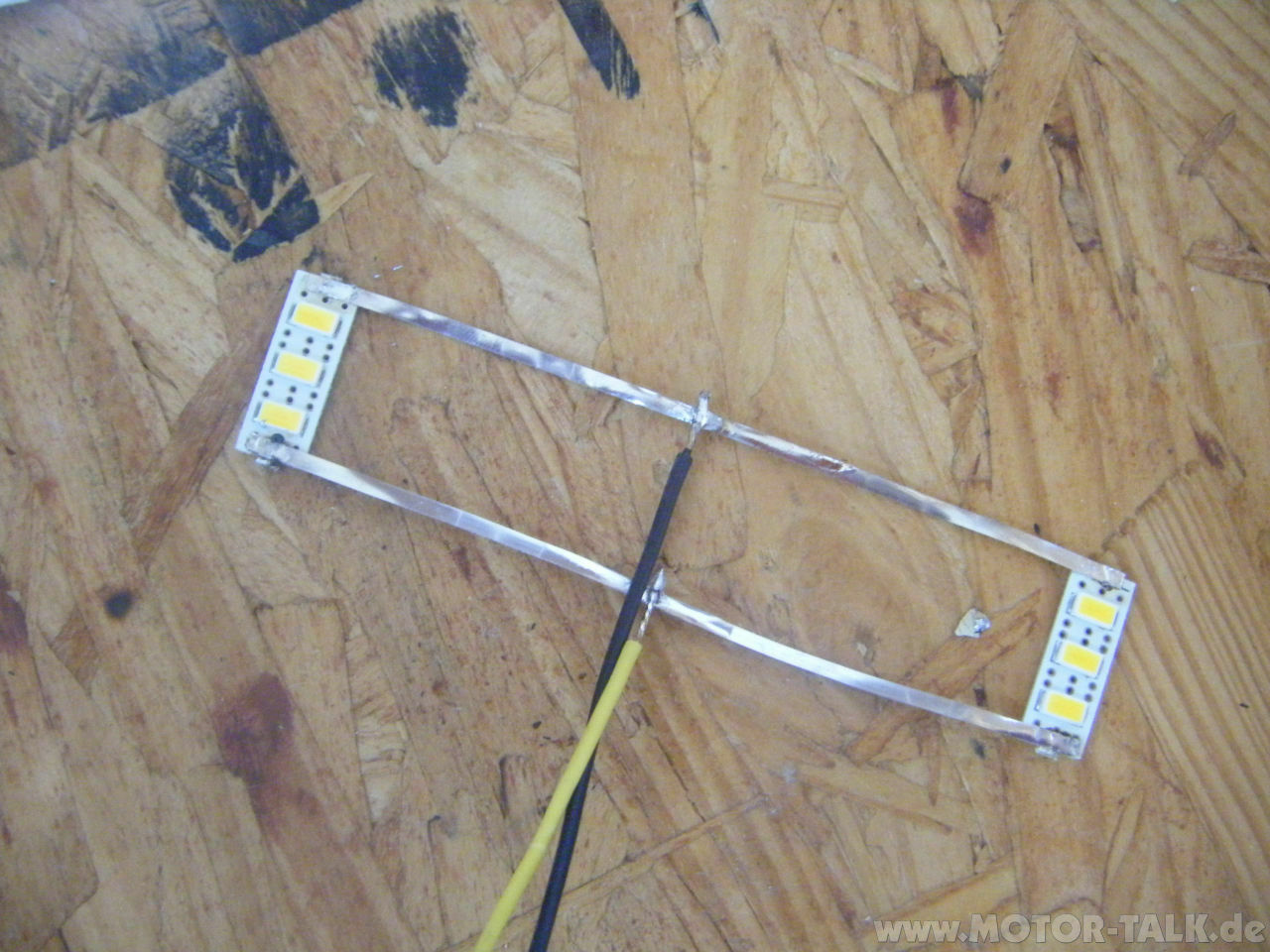

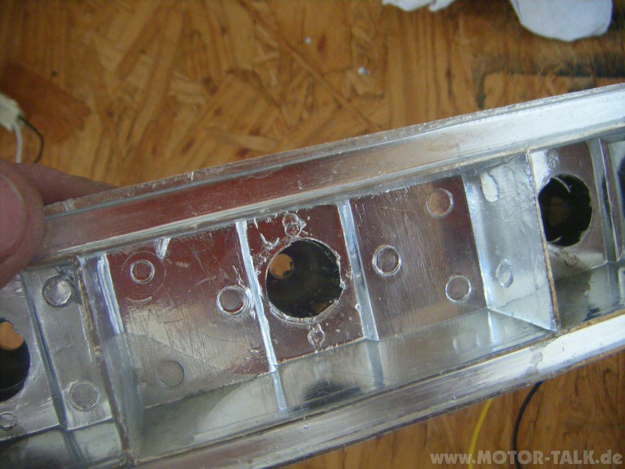

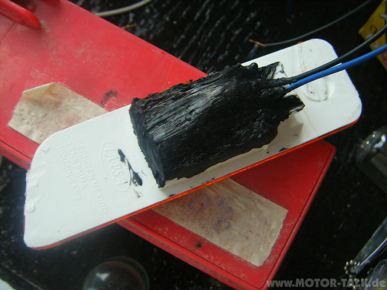

ich wollte mir eigentlich leds fuer die scheinwerfer und ruecklichter besorgen.
als ich dann gesehen habe was die dinger fuer das ganze auto kosten hats mich vom hocker gehauen. da bist du leicht mal um die 150 usd los wenn du alles umruesten willst.

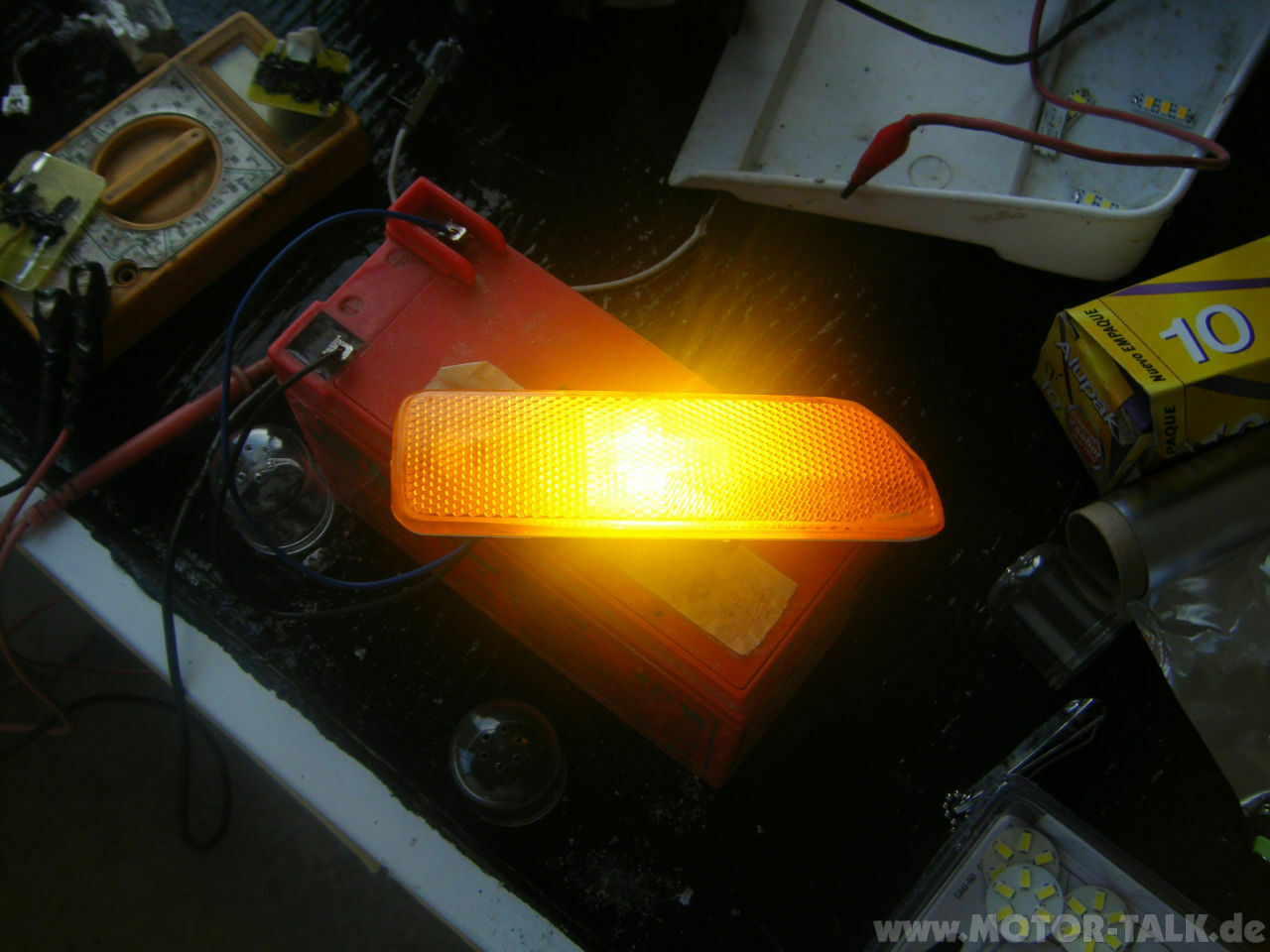

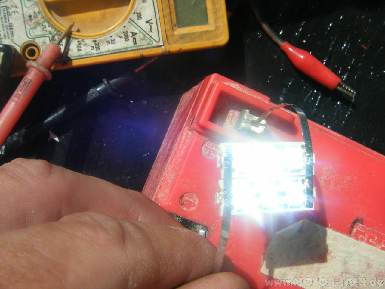

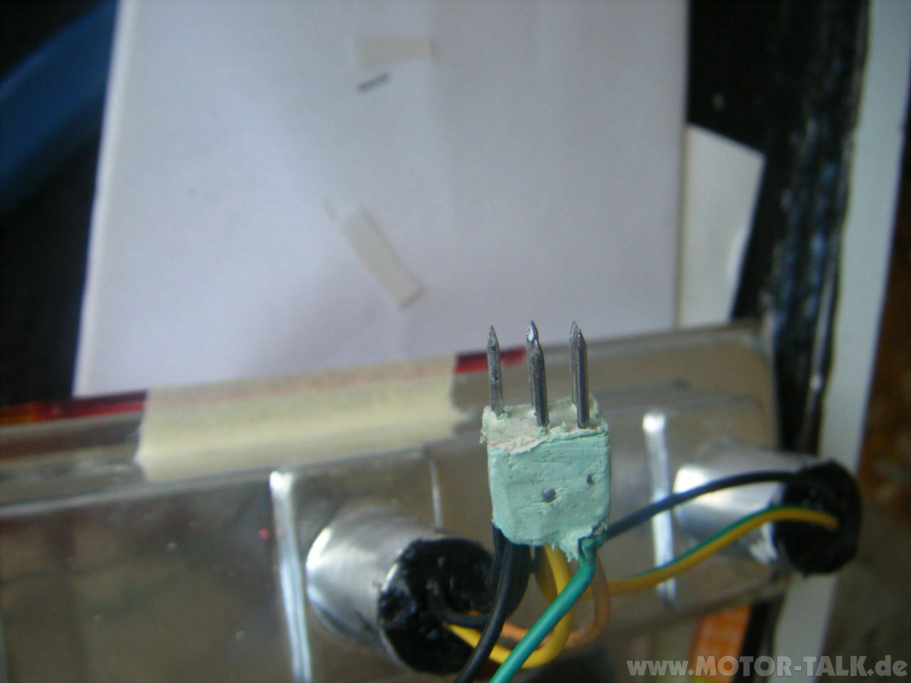

also hab ich alte led lampen an denen der treiber kaputt war augeschlachtet und mir die dinger selber geloetet. war jetzt fuer alle lampen rund ums auto ca 1,5 tage arbeit mit eigenen steckern.
scheinwerfer vorne 55/75 watt jetzt leds 16/22 watt , gleiche lichtstaerke blinker je 5 watt wie 21 watt . ruecklicht 2 watt, sind etwas mehr wie die normalen 10 watt.
getestet hab ich die lampen auch schon alle , bin zufrieden, morgen werd ich mal ans einbauen gehen.
