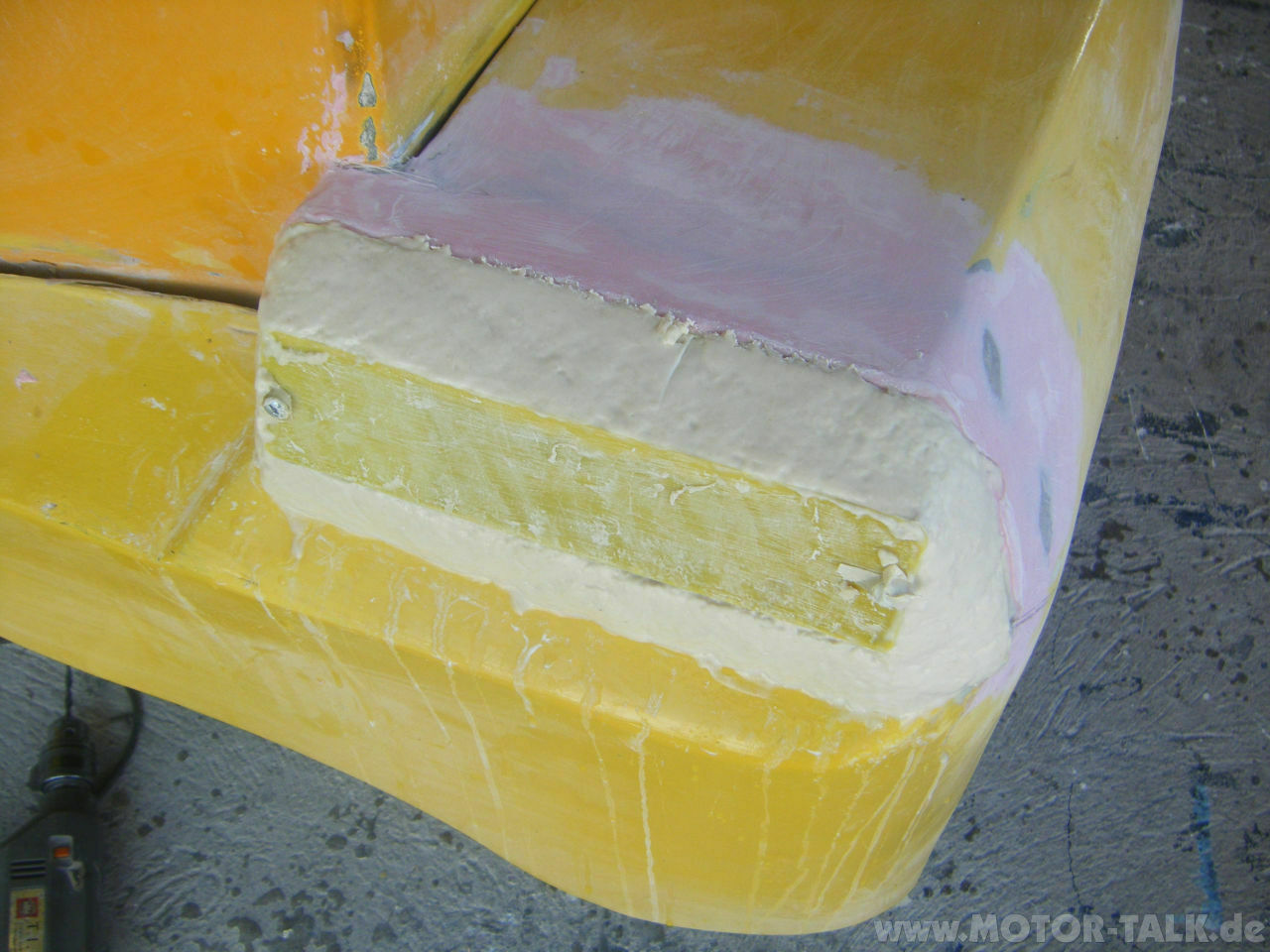

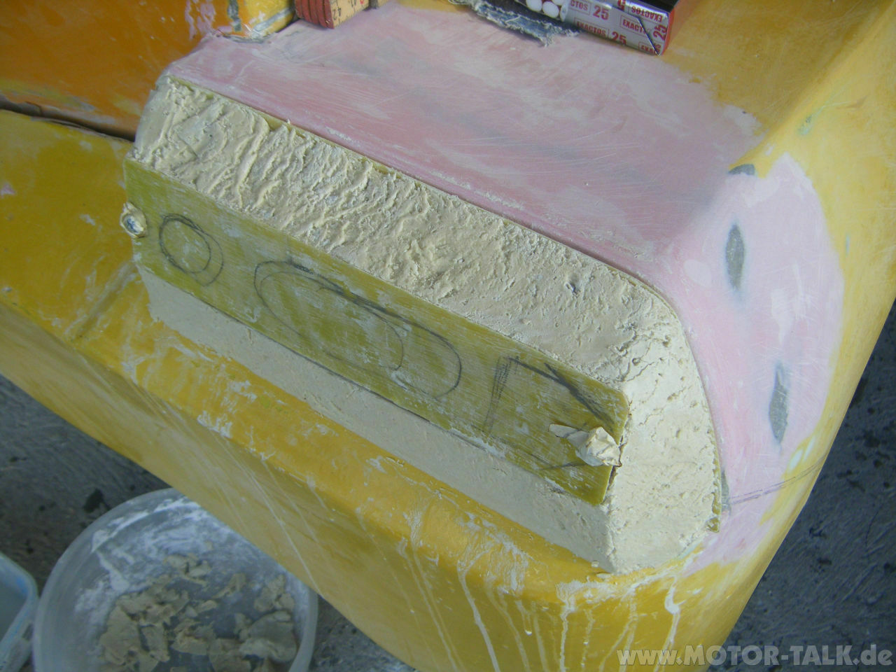

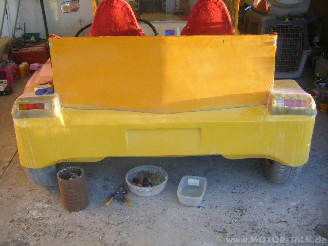

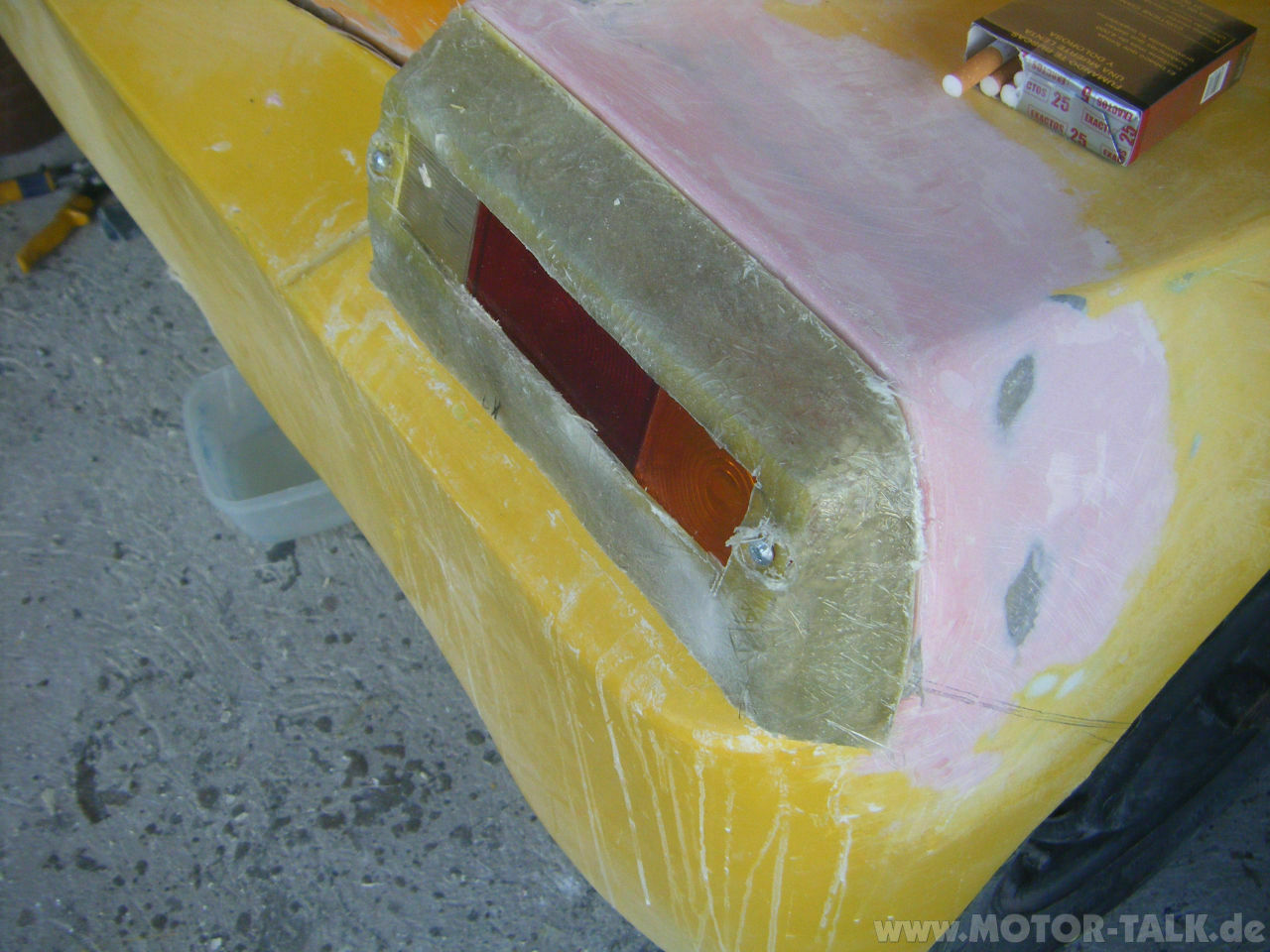

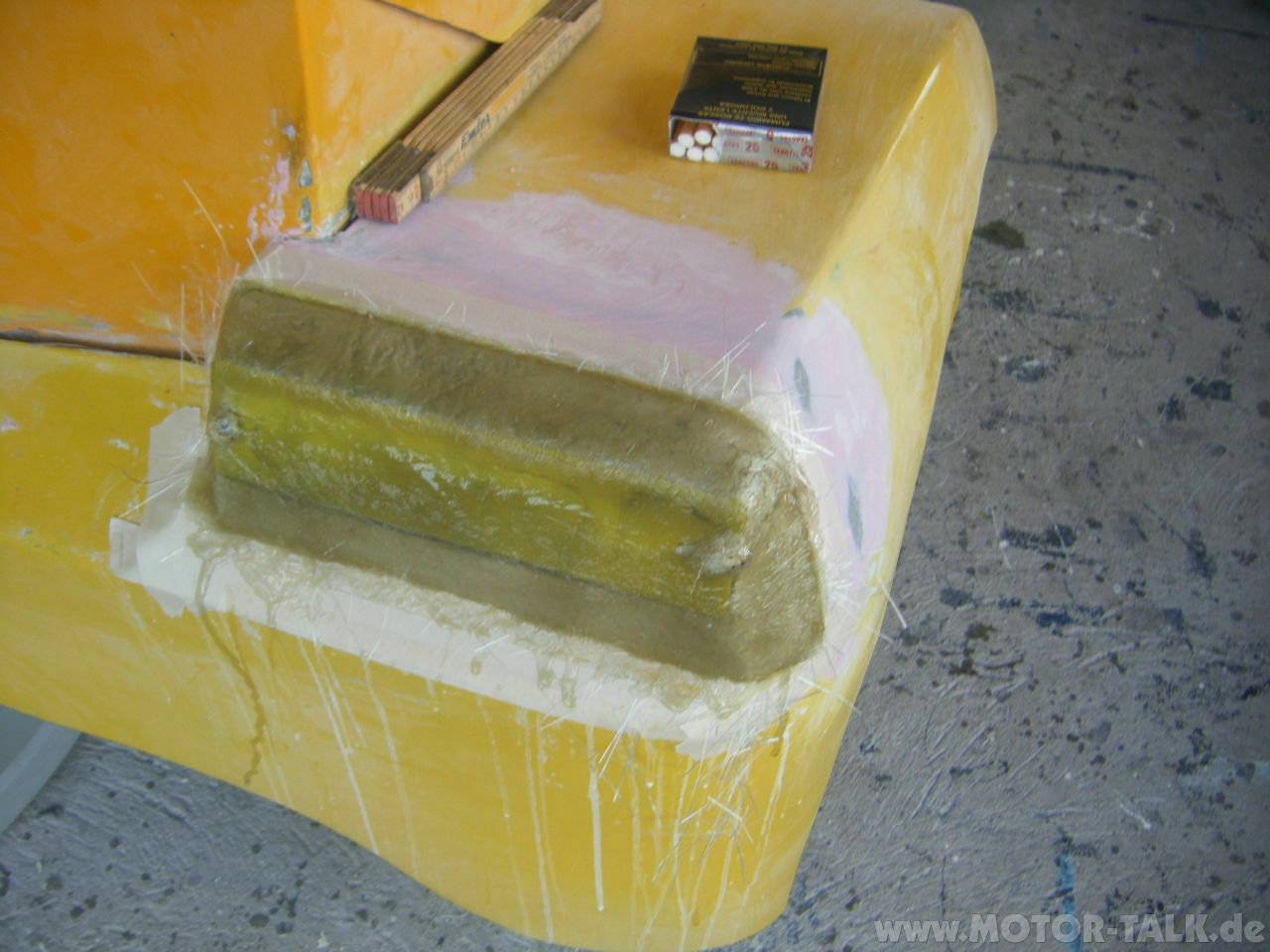

wie man sehen kann setze ich auf nachwachsende rohstoffe bei dem auto...
fuer die form hab ich es heute mal mit mehl, salz und wasser versucht.... also war beschissen zu verarbeiten, neuer versuch gips dazu und etwas oel.
dann gings.
morgen werd ich die abdeckungen verspachteln und genau anpassen.
ich finde es sieht besser aus, ok diese teile werden spaeter schwarz .
nun kann ich die hinter stosstange abnehmen und alle schrauben sind hinter den abdeckungen, diese werden zusammen mit den lichtglaesern gehalten. also wenns fertig ist werden keine schrauben zu sehen sein.
