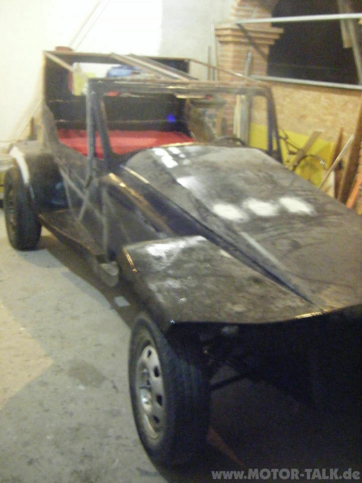

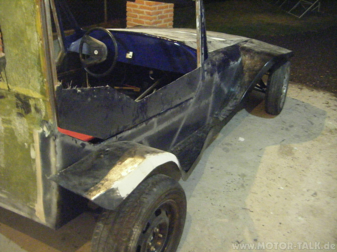

ja was hab ich die letzten 2 tage gemacht, alles faellt mir hier jetzt nicht mehr ein, viele kleinigkeiten die aufhalten.
hab heute z.b. das lenkgetriebe ausgebau, war ja noch vom test drin.
das musste aber auch ueberholt werden.
also ganzes teil raus ueberholen lackieren und nebenbei die halterungen neu bauen. durch die groesseren reifen passt halt gar nichts mehr. aber nu ist ok.
auch hinten bin ich am zusammen bauen, die achse ist wieder drin, klar neu lackiert und die grossen reifen sind drauf mit bremsen und allem.
hab auf einer seite mal ne bmw felge mit nem 185 reifen drauf gemacht, haha, gefaellt mir gut, leider brauchen reifen die so gross sind auch mehr batterie .
mal schauen was ich denn nu drauf mach. mal nach guenstigen gebrauchte alu felgen schauen.
ja das amaturenbrett hab ich nach oben vergroessert, ist jetz 5 cm hoeher , werd wahrscheinlich spaeter das teil unten etwas abrunden und noch ne mittelkonsole dran bauen.
kabel hab ich fast alle drin, sind jetzt schon 100 m und mir fallen immer noch andere sachen ein. ist schon der hammer was da an material drauf geht, erinnert mich an das rohr, dachte auch immer das reicht.
hoffe das ich morgen die tueren fertig machen kann. kann das dach erst absaegen wenn die tueren fertig sind, komm aber einfach ned dazu.
ach ja kotfluegel hinten sind jetzt weiter unten und auch schon grob verspachtelt, sieht besser aus.
also im grossen und ganzen hat sich das teil mit den aenderungen von der optik schon verbessert, find ich jedenfalls, ok ist geschmackssache.
werde naechste woche noch die scheibe vorne einbauen und alles soweit fertig machen das ich wieder fahren kann.
dann ist erst mal fuer ne zeitlang ruhe , kann es nicht mehr sehen und ausserdem ist das limit erreicht was ich dafuer ausgeben wollte.

Sun Mar 15 18:08:11 CET 2015    |    FranzR
Ich finde das Projekt klasse, denke aber daß du teilweise zu komplizierte Lösungen verbaut hast.
Ich hätte mich erst mal im Museum umgesehen. Diese sind voll von Technik die mit einfachen Mitteln gut realisiert werden kann. Z. B. eine einfache Starrachse an Blattfedern an einem grundsoliden Leiterrahmen. Alte Autos vor dem zweiten Weltkrieg hatten auch oft diesen offenen Kettentrieb. Vorne wäre vielleicht ein McPherson System gut gekommen. Hier gäbe es viel abzuschauen 😉
Sun Mar 15 21:18:35 CET 2015    |    gregi66
ja franz, sicher gibts einfacherer sachen, aber es ging ja nicht darum was zu bauen was andere schon gebaut haben. wenn ich dann in ein museum gehe oder wie auch immer wuerden diese bilder wohl im kopf sein und ich wuerde es sehr wahrscheinlich einfach nachbauen.
ich will aber meinen eigenen verstand dazu nutzen.
das mit den blattfedern hatte ich auch schon im sinn, wollte ich aber nicht. ein grund dafuer ist das blattfedern wohl deutlich schwerer waeren als die loesung die ich jetzt habe.
ich versuch mir meine eigenen gedanken ueber probleme zu mache und sie dann zu loesen, klar kostet zeit und nerven. aber denk mal mit 5 monaten bis fertigstellung lieg ich ganz gut fuer das teil .
Sun Mar 15 21:48:32 CET 2015    |    FranzR
Ich hatte es fast schon so vermutet. Daumen hoch 😉
Sun Mar 15 22:10:18 CET 2015    |    gregi66
danke franz
