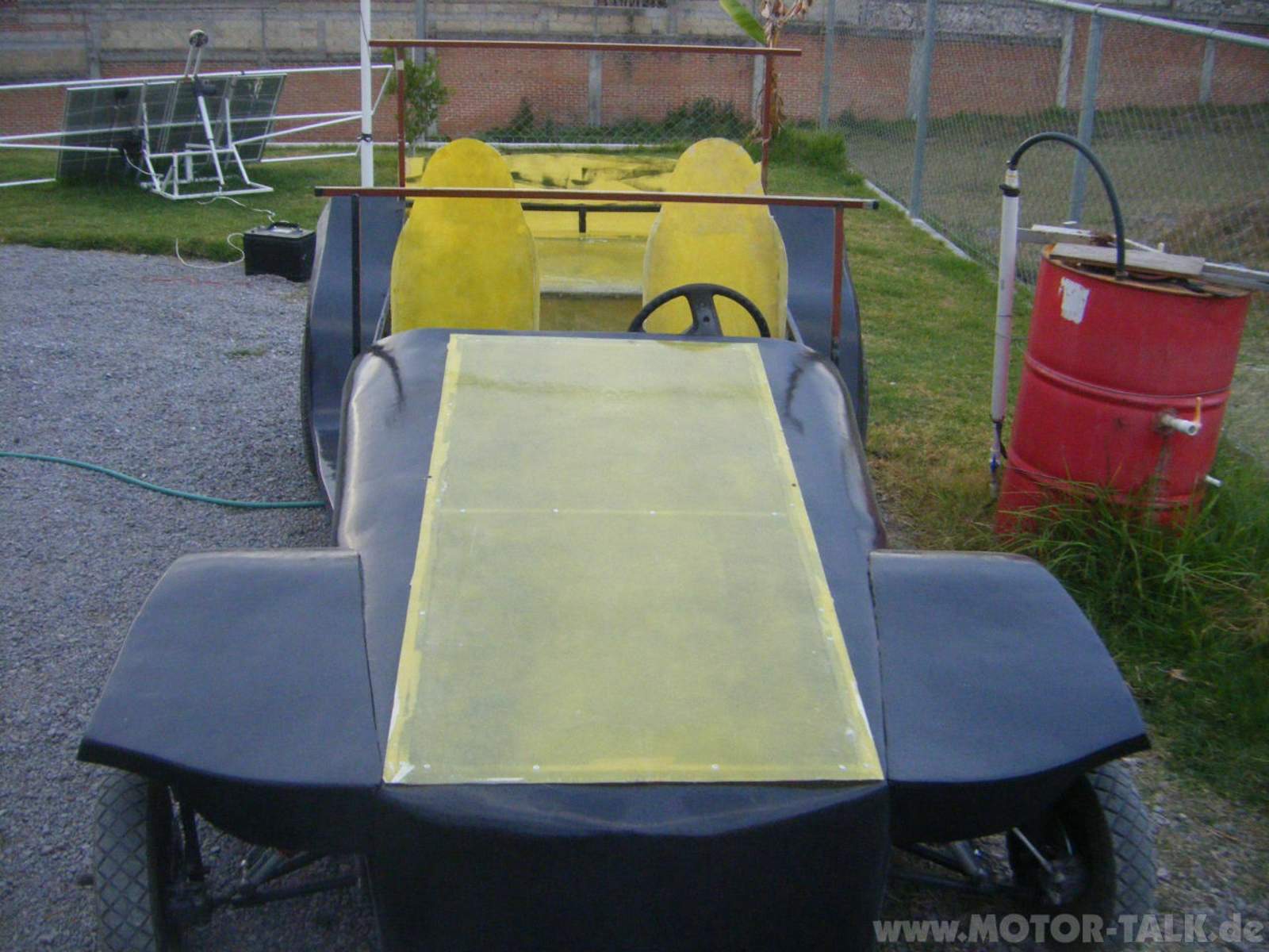

heute hab ich mich mal um die dinge gekuemmert mir gestern gestern aufgefallen waren.
naja das mit der lenkung war das lager, es war etwas schraeg drin, jetzt gehts. mit der kette ,war das selbige , der motor war etwas schraeg drin so das die flucht vom oberne zum unteren zahnrad nicht richtig war.
aber um den hintern kettenspanner komm ich ned rum.

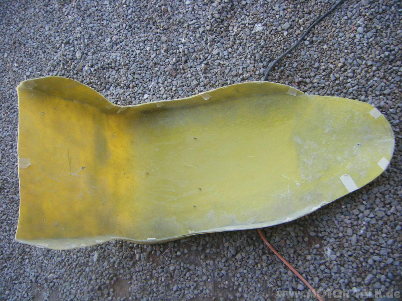

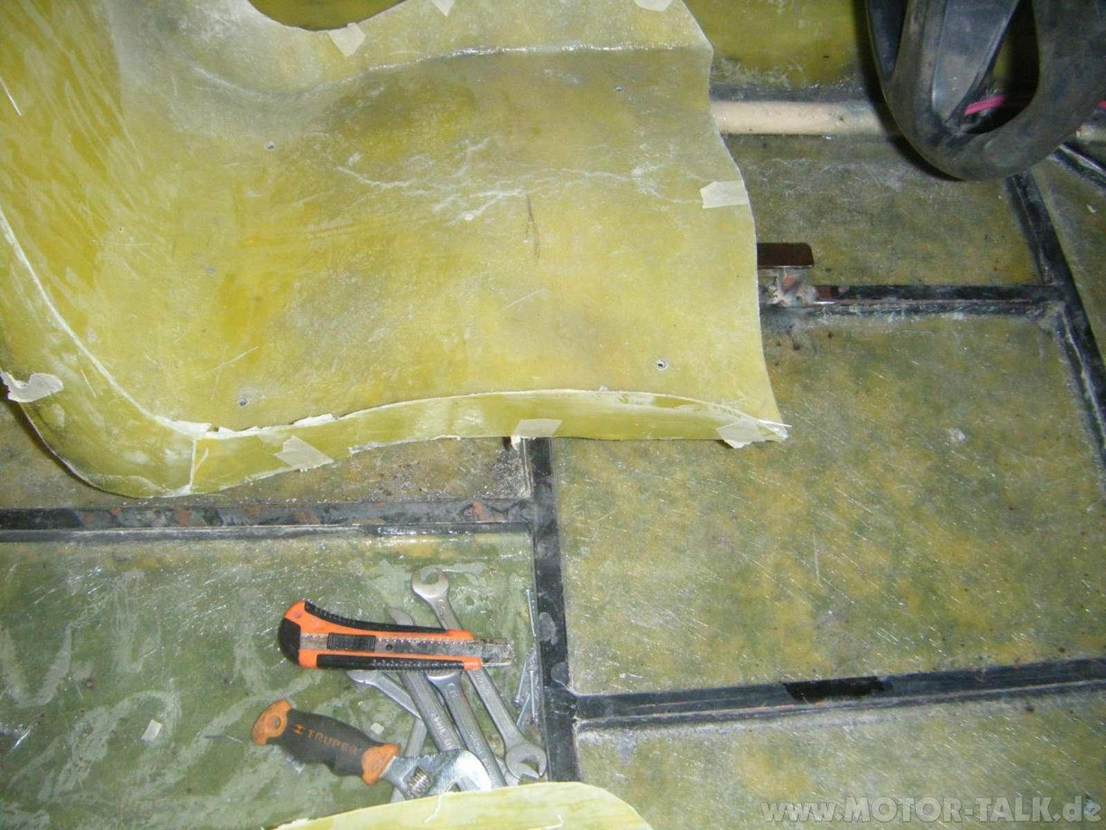

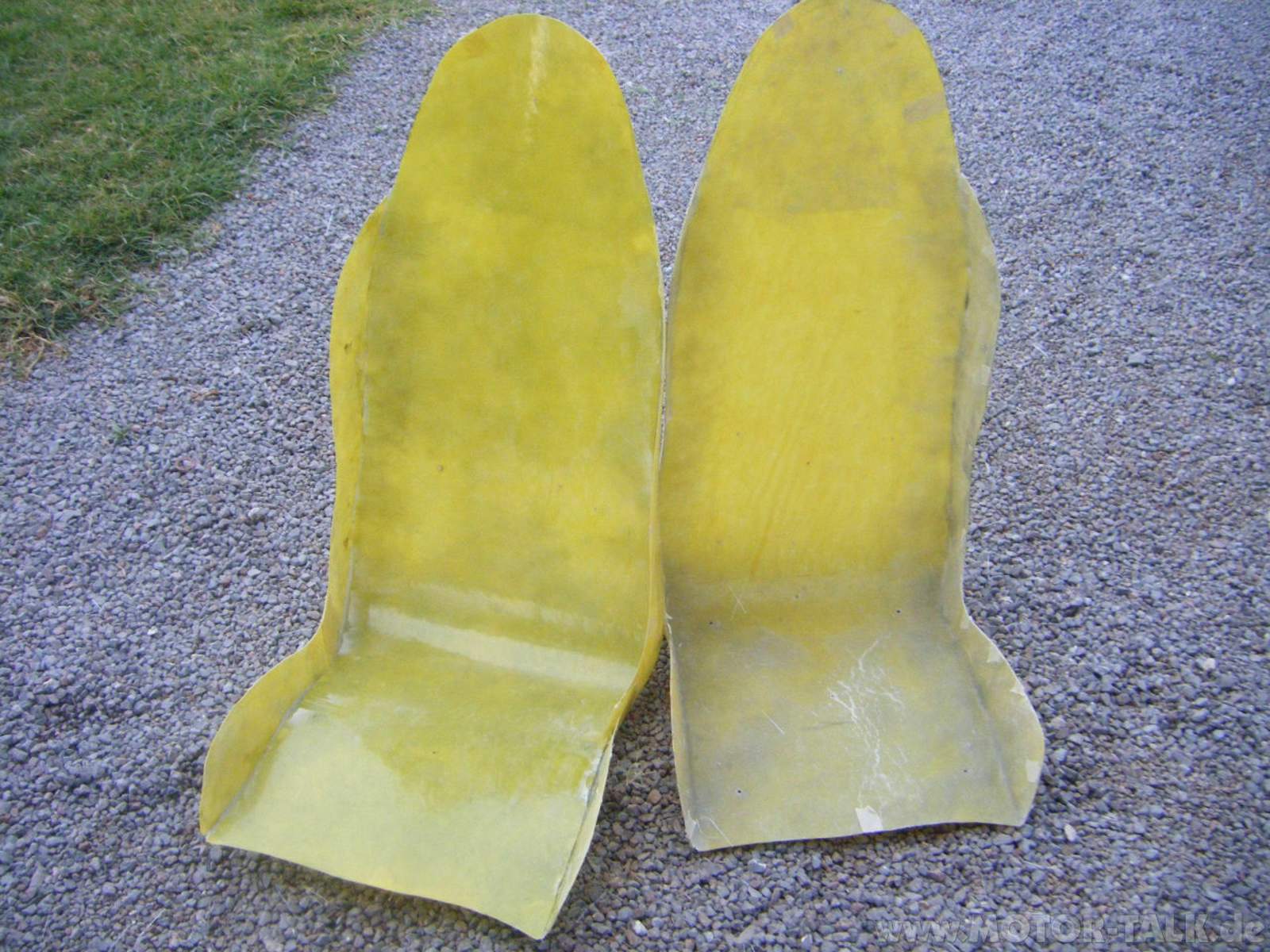

danach hab ich mit dem2. sitz angefangen, ist ne copy vom ersten, ok ist etwas groesser, aber das macht nichts, sind 5 mm.

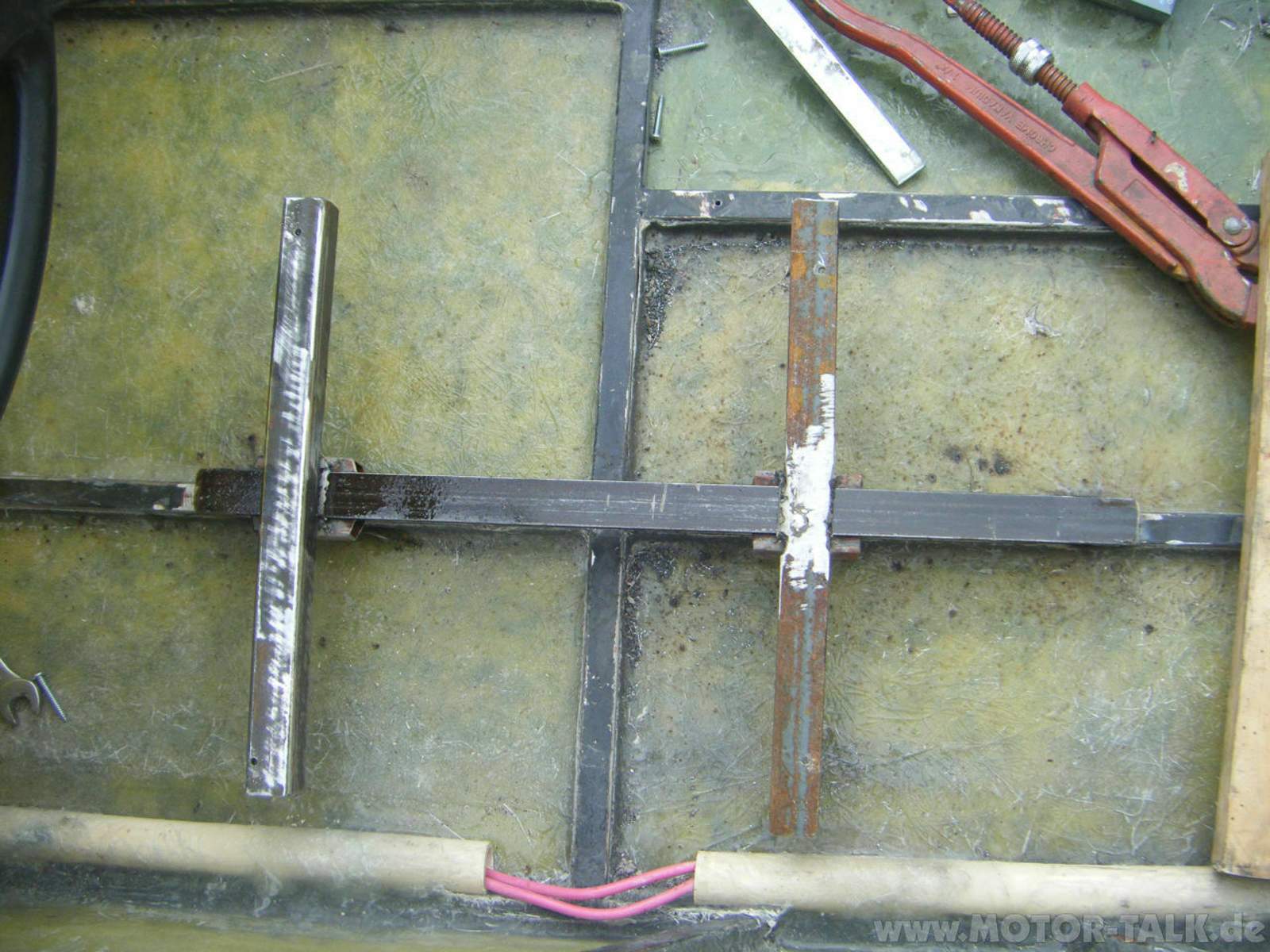

die sitzschinen sind ja schon drin, so das ich morgen die dinger befestigen kann. klar kommt ca 10 cm hoeher, aber geht .

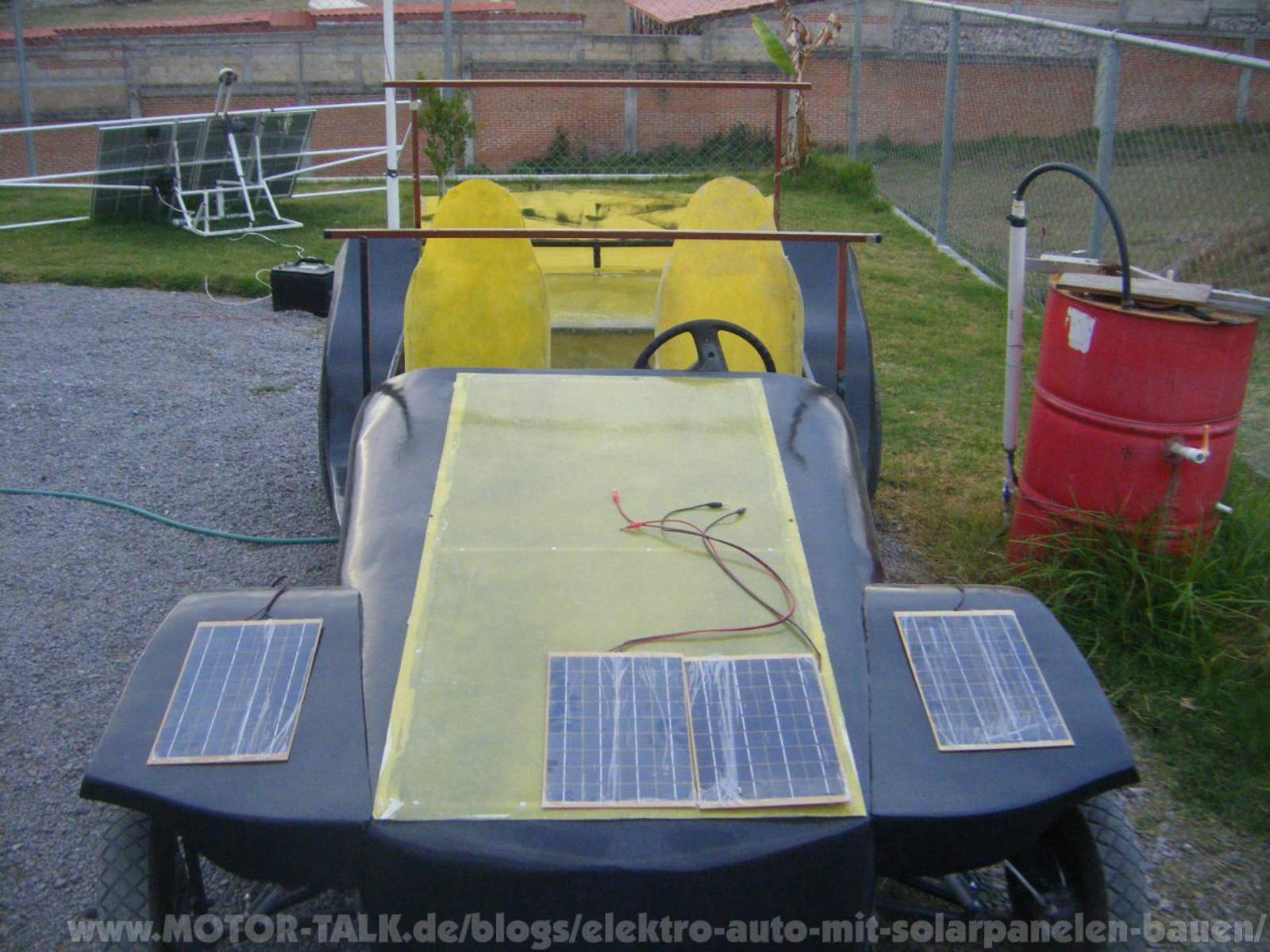

danach hab ich mal die kleine panelen dauf gelegt, die kommen auf die kotfluegel, sind um eine extra battery zu laden fuer licht usw.
diese woche kann ich noch an dem teil arbeiten. naechste woche wer dich mit nem windgenerator anfangen muessen, der generator ist heute gekommen.
mal sehen wie es wird, ist der erste hawt den ich baue..

Sehe ich das richtige, du willst jeden Sitz nur mittag auf eine Schiene befestigen? Das halte ich nicht für klug, denke da wirst du in die Seitenrichtung keine Stabilität haben. Zwei Schinen je Sitz halte ich für angemessen. Weißt du was ich meine?
VG!
Thu Jan 08 01:36:41 CET 2015    |    gregi66
ja ,ritter ,ist mir auch aufegfallen, hatte erst eine schiene, dann genau das problem, das du meinst, so hab ich beide seiten erst mal mit einer schiene gemacht, werd aber diese woche auf jeder seite 2 weiter schienen fuer die stabilitaet einbauen. danke
hat aber auch sein gutes der fehler, ich mach jetzt nur noch im hinteren bereich 2 kurze schienen, dann muss ich fuers verstellen der sitze nur an einer schiene nen raster zum feststellen machen .
