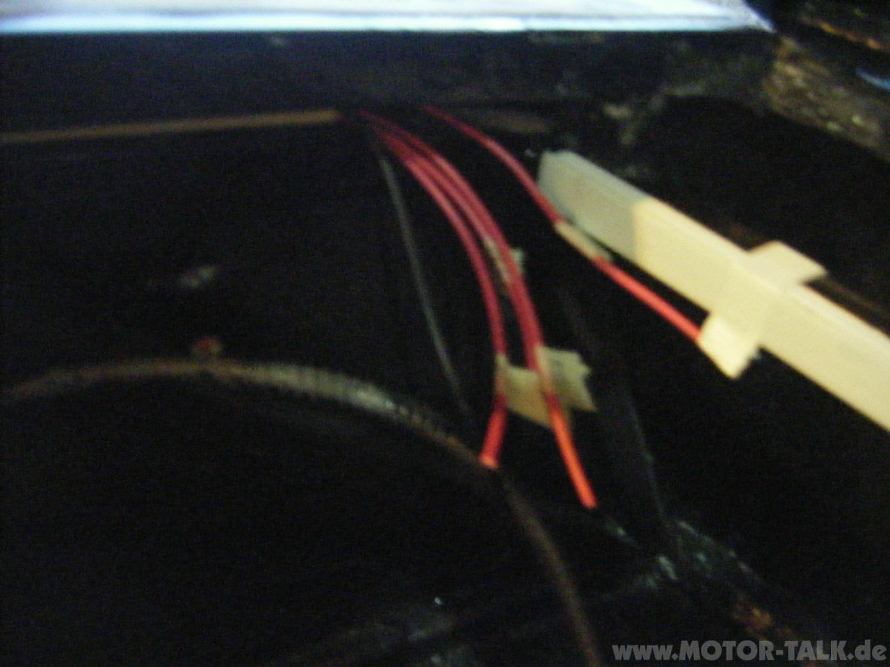

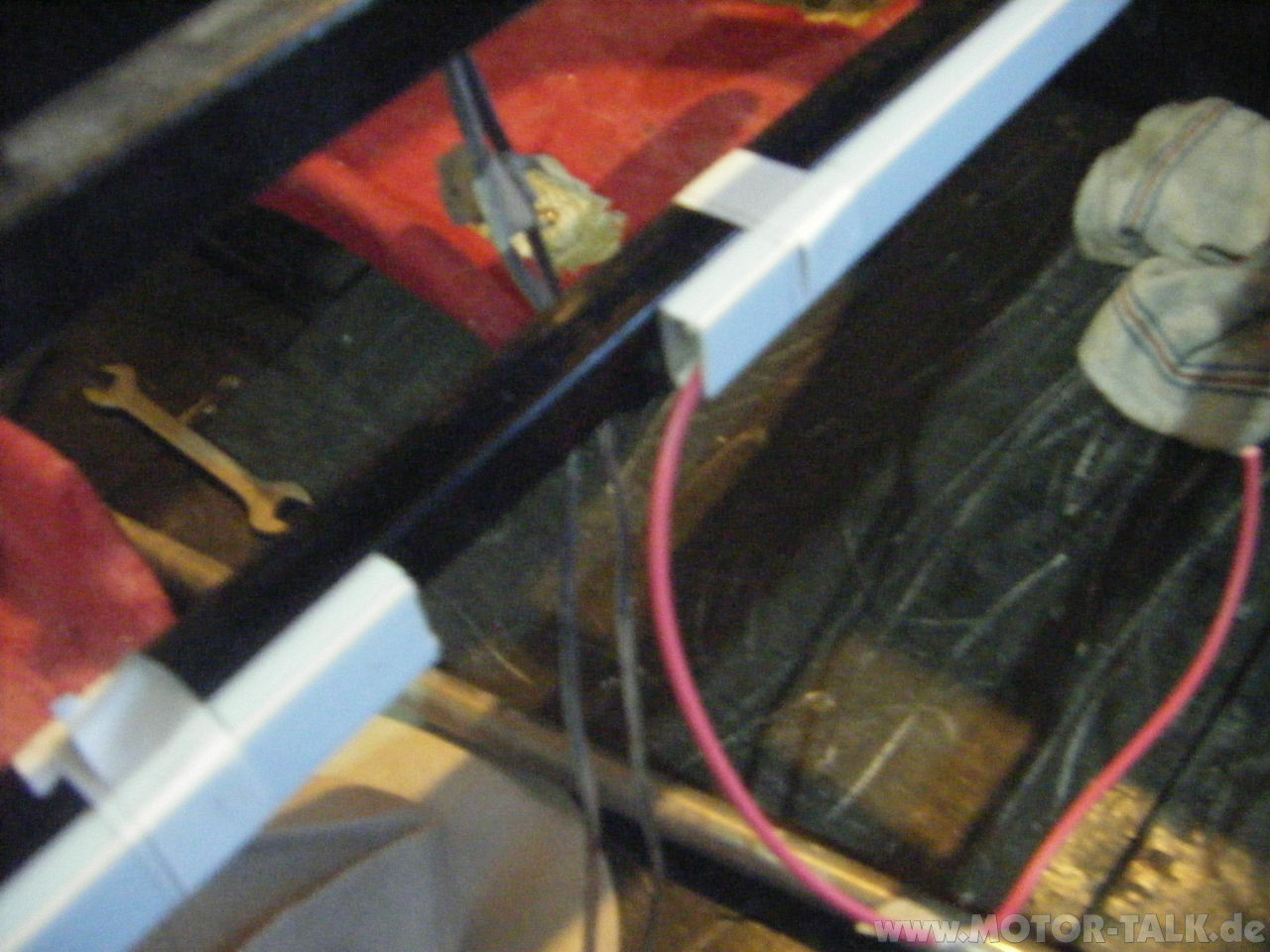

gestern und heute hab ich mich um die hinterachse und um die hinteren bremsen gekuemmert.
die achse hab ich nochmals ausgebaut um sie neu zu streichen. auf den fotos kann man erkennen wie es funktioniert mit der achse. in der mitte im auto sind schinen und an der achse zapfen, hier laeuft die achse . sie kann sich hoch und runter bewegen, aber auch zu beiden seiten neigen. so hab ich immer bodenhaftung .
ausserdem hab ich leerrohre fuer die kabel eingeklebt.
hoffe doch das der durchmesser ok ist und alle kabel reingehn. ein paar kabel hab ich schon eingezogen.
da gehn doch einige meter rein. haette ich nicht gedacht, aber wenn man mal damit anfaengt merkt man schnell das fuer allen scheiss braucht man ein eigenes kabel.
habs jetzt mal kurz ueberschlagen aber denke mal das locker um die 100 m kabel reingehn. muss alle nummerieren da es hier nur schwarz weiss und rot gibt ..
morgen gehts denn weiter
foto-631
Foto-631

ah.... langsam verstehe ich diese Konstruktion....
Du hast beide Räder starr verbunden? Ohne Differential? Ein Möglichkeit für eine gute Kurvenfahrt wäre auch wenn du jedem Rad einen eigenen Motor gibst- dann kannst du über die Ansteuerung der Motore die Kurvenfahrt verbessern...
Und Kabel könntest du einsparen, wenn du ein kleines Bus-System machst.... Arduino ist billig und leicht zu programmieren...
Thu Mar 12 11:37:39 CET 2015    |    FranzR
Ich glaube wenn ein Rad beim Vorwärtsfahren Schlupf bekommt, dann gibt das eine große Hebelkraft auf die Achslagerung. Genauso bei einer Kurve auf festem Boden.
Thu Mar 12 14:49:43 CET 2015    |    gregi66
franz, mark, ne das ist keine starrachse, hab das versucht, konnte aber nicht mehr gut lenken.
die beiden raeder laufen alleine, in der mitte ist ein lager das nur zur einen seite laeuft...freewheel.
im moment teste ich diese gerade. geplant ist aber ein zweiter motor..
oder aber wenn ich wieder geld habe 2 radnabenmotoren.
bei dem bus system brauch ich nur die hauptleitungen und der rest geht ueber kleine steuerleitungen, richtig mark, ist wie in nem haus das bus system. mal schauen, denke aber die kabel sind guenstiger hier ...

genau- du hast einmal Masse, einmal Stromversorgung und 1 oder 2 Drähte für die Daten....

Ich verfolge dein Projekt ja von Anfang an und war seeeeehhr skeptisch.
Mittlerweile bin ich positiv überrascht was du da alles zusammen baust und wieder verwirfst, bzw weiter entwickelst.
Meine einzige Sorge ist mittlerweile die Frage ob das Vehikel auch noch wirklich schwimmfähig ist??! Es wird ja immer mehr drumherum und damit steigt das Gewicht. Auserdem hält sich die Bootform in argen Grenzen und Wasser lässt sich nicht beschei..en.
Thu Mar 12 19:11:17 CET 2015    |    gregi66
haha, da hast du wohl recht, das teil wird etwas schwerer, aber denke das es schwimmen muesste , da jeder cm in der hoehe, ca 40 kg aushaelt. ja denke es wird sich ned viel aendern ausserdem werden ja die batterien keine blei mehr sein was viel gewicht ausmacht
