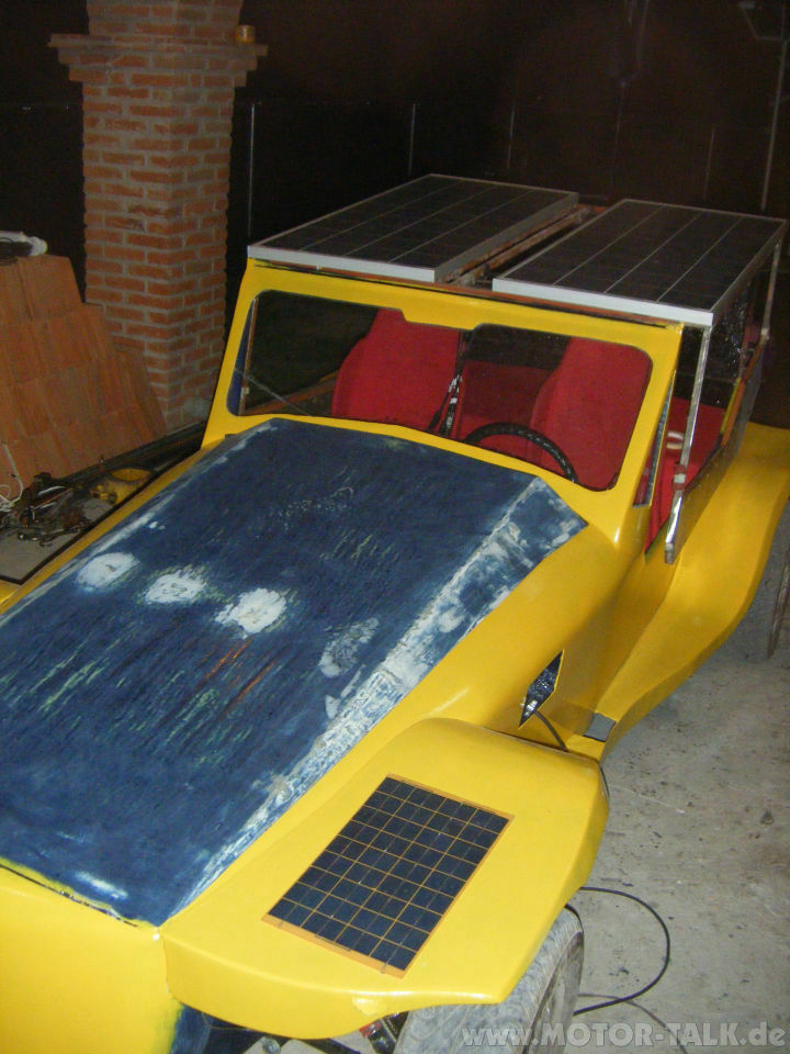

ich weiss, viele denken das ich aufgegeben habe. sorry hatte keine zeit.
also die letzten tage hab ich so die kleinigkeiten veraendert die mir nicht ganz gepasst haben.
ausserdem hab ich bei all den tests die ich jetzt gemacht habe immer wieder irgendwas gfunden das nicht so war wie es sein sollte .
das waren geraeusche von der vorderachse , und der hinterachse.
ausserdem waren die bremsen nicht so toll, auch hier hab ich lange nach dem fehler gesucht-am ende wars die hebelkraft zum bremszylinder. ja dafuer hatte ich schon alleine 2 tage gebraucht, dachte immer luft ist im system ist. naja , jetzt ist es sehr gut .
die geraeusche der vorder und hinterachse waren zu kleine gummis , jetzt auch erledigt.
ausserdem waren die vorderen unteren achsaufhaengungen nicht gut genug .
denn habe ich das ganze teil wirklich 3 tage nur geschliffen und verspachtelt, wegen der wellen und kleinen loecher .
ja und die farbe war auch ned gerade was zu dem teil passt, also hab ich auch hier etwas veraendert, also ich finds jetzt wirklich gut in der farbe .
denn hab ich die tests mit dem einspeisen ins haus gemacht , ohne die vordere grosse panele die noch fehlt, bringt das teil am tag so um die 700 watt , finde das kann sich sehen lassen, mit der anderen in front denke ich werde ich wohl ca 1 kw am tag erreichen.
muss die haube aber aus alu machen , das mit dem fiberglass ist nicht so gut , die zellen koennten zu schnell beschaedigt werden .
foto-655
Foto-655

ja danke, langsam gefaellts mir auch , bin mal gespannt wie es wohl ist wenn das dach abgesaegt ist. auch die fahrwerte koennen sich sehen lassen, mit dem kleinen motor 65 km/h. und gti, auch bei wolken oder regen faehrt das ding noch. hat ja auch batterien, die panels sind nur zur vergroesserung der reichweite, um zu laden wenn das teil irgendwo in der wueste steht und kein strom da ist , um den energieverbrauch im haus zu reduzieren.

ja energy, mir gefaellts langsam auch, ok gibt noch viles zu aendern, will mal sehen wie es ist wenn das dach weg ist oder die anderen panelen auf dem dach, die sind ned so hoch wie diese.

danke franz. warte mal ab wenns ein cabrio ist , aber bis da is wohl noch ne weile , ausserdem brauch ich alus wenn ich wieder etwas geld habe. und nen spoiler wuerde dem teil denk ich auch gut stehen in front, wuerde alles etwas auflockern.

ne bronx ,klar war oft davor aber so leicht geb ich mich ned geschlagen. ist halt das mir beim bauen immer verbesserungen einfalllen oder etwas nicht so ist wie es sei sollte. das braucht halt zeit. und denn muss ich auch sparen, kann mir das ned leisten alles in das teil zu stecken, klar ist vielleicht was fuer die zukunft was ich hier verkaufen kann. vielleicht ....
