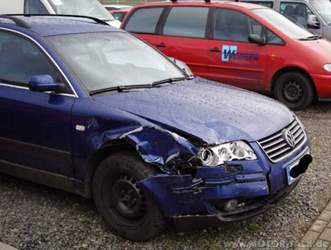

wie es der titel schon sagt, hat mein Dicker einen Totalschaden erlitten. jetz kommts !!! setzt euch bitte erst alle, wenn ihr es nich schon tut...
sooooooo...angefangen hat es eigentlich vor ca. 14 tage damit, das mein lack vorne an der motorhaube kleine pickel bekommen hat. ich bin dann also zu meinem freundlichen und hab ma den lackbeauftragten gefragt was das sein kann. er hat dann mit einem lackdichtenmesserm die lackdichte gemessen und festgestellt, das es noch der erste lack is auf der haube. (maddin (NaNuNaNa) weiss was ich meine !) soweit so gut. er also foto´s gemacht und ´nen kulanzantrag beim werk gestellt. gestern hat er mich angerufen und mir mitgeteilt, das der kulanzantrag abgewiesen wurde, da es zwar noch der erste lack auf der haube is, aber bereits die zweite motorhaube bei meinem auto verbaut is. ich hab ihn dann gefragt wie das sein kann. da meinte er, das mein auto am 16.11.2004 bei km- stand 26.xxx eine neue motorhaube bekommen hat. was ja nich sooo schlimm is auf den ersten blick.
nu kommt aber der rest des ganzen. es blieb nich nur bei der motorahaube...sondern es kamen noch dazu:
1 Kotflügel
2 Scheinwerfer
1 kotflügel (nein ich habe ihn nich doppelt aufgeführt sondern es wurden beide erneuert)
1 Kühler
1 Schlossträger
1 Querträger
1 Radhausschale
1 Kühlergrill
1 Felge
1 Reifen
und die besagte motorhaube
desweitern kommt dazu, das das auto neu vermessen werden musste und ich vermute mal, das er auch auf der richtbank war...ich habe bis gestern nicht davon gewusst, das ich so ein auto gekauft hab und fahre nun schon seit fast 3 jahren mit einem für mich wirtschaftlichen totalschaden durch die gegend. das schlimme dadran is, das ich damit auch meine kinder durch die gegend schoffiere, und das manchma auch nich grad langsam auf ner freien autobahn. und was mich noch am meisten dadran ärgert is die ganze kohle, die in dem auto steckt.

Nun mach Dich mal nicht zu verrückt.....okay...wenn das im Kaufvertrag wirklich nicht vermerkt war...dann versteh ich Deinen Frust...dann würde ich auch sofort zum Anwalt gehen!!
Aber glaub mir ein...Totalschaden war das bei der Laufleistung damals..DEFINITIV NICHT..da gehört schon bisschen mehr dazu beim 3bg!!
Auf der Richtbank war der ebensowenig...denn dazu hätten schon die Längsträgerspitzen verbogen/gestaucht sein müssen...!!
Da aber keine Kühlerzarge, E-Lüfter bzw Motoranbauteile betroffen waren..sind ziemlich wahrscheinlich auch die Längsträgerspitzen nicht betroffen gewesen!!
Die von dir aufgeführten Teile...sind wohl auf einen kräftigeren Auffahrunfall zurückzuführen....u da gehen die genannten Teile nunmal sehr schnell Kaputt...glaub mir solche Schäden habe ich schon öfter mal repariert!!

so liebe leute. ich hab mir gestern ma meine Reparaturhistorie von meinem freundlichen geholt und war sichtlich geschockt. weil auf diesen von mir hier beschriebenen unfall folgten noch 2 weitere mit meinem auto, welches ich als unfallfrei gekauft hab.
aber von vorne:
auto in meinem besitz seit 09.08.2006
erster unfall (oben beschieben) am 16.11.204 mit folgenden punkten von der rechnung
1. deckel (motorhaube) vorn neuteil lackiert
2. stossfänger vorn neuteil lackiert
3. kotflügel vorn neuteil lakiert
4. karosserie lackierung vorbereitet
5. karosserie lackierung vorbereitet
6. dozer anbeuteile aus- und eingebaut
7. schlossträger aus- und einebaut
8. schlossträger ersetzt
9. kühler ersetzt
10. lüftermotor erneuert
11. deckel vorn aus- und eingebaut
12. deckel vorn ersetzt
13. haubenarme gerichtet
14. kotflügel aus- und eingebaut
15. abdeckung für stossfänger vorn ersetzt
16. längsträger gerichtet
17. radhaus vorn gerichtet
18. schwellerblende rechts erneuert
19. radhaus lackiert
20. hohlraum und u- schuz ausgebessert
21. luftfilter erneuert
22. elektr. anlag instandgesetzt
23. scheinwerfer ersetzt
24. rad aus- und eingebaut
25. reifen ersetzt
26. fahrzeug vorn und hinten gemessen
27. sturz der vorderräder eingestellt
28. spur der vorderräder eingestellt
29. spurkonstante eingestellt
30. klimaanlag geprüft
das war unfall nummer eins !!!
