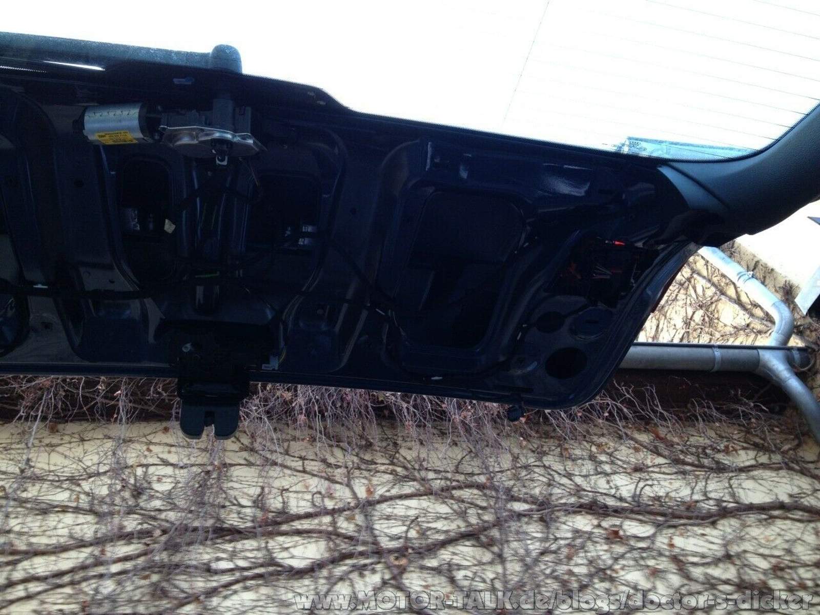

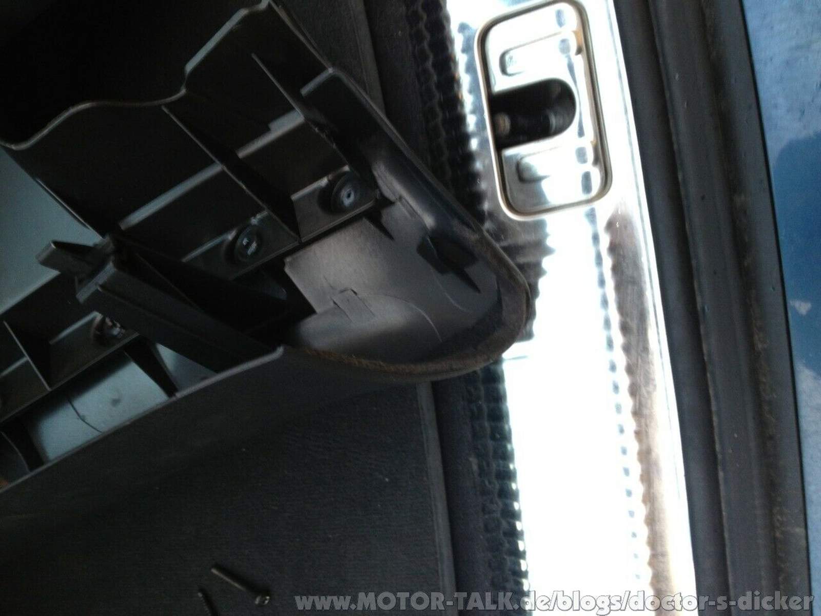

Da ich ja sicher nicht alleine bin mit den doch teils recht nervigen Geräuschen die unsere Autos während der Fahrt produzieren habe ich mich letztes Wochenende mal dran gemacht, dass erste und bei meinem Dicken auch schlimmste Nervgeräusch auszumerzen. Die Heckklappenverkleidung.

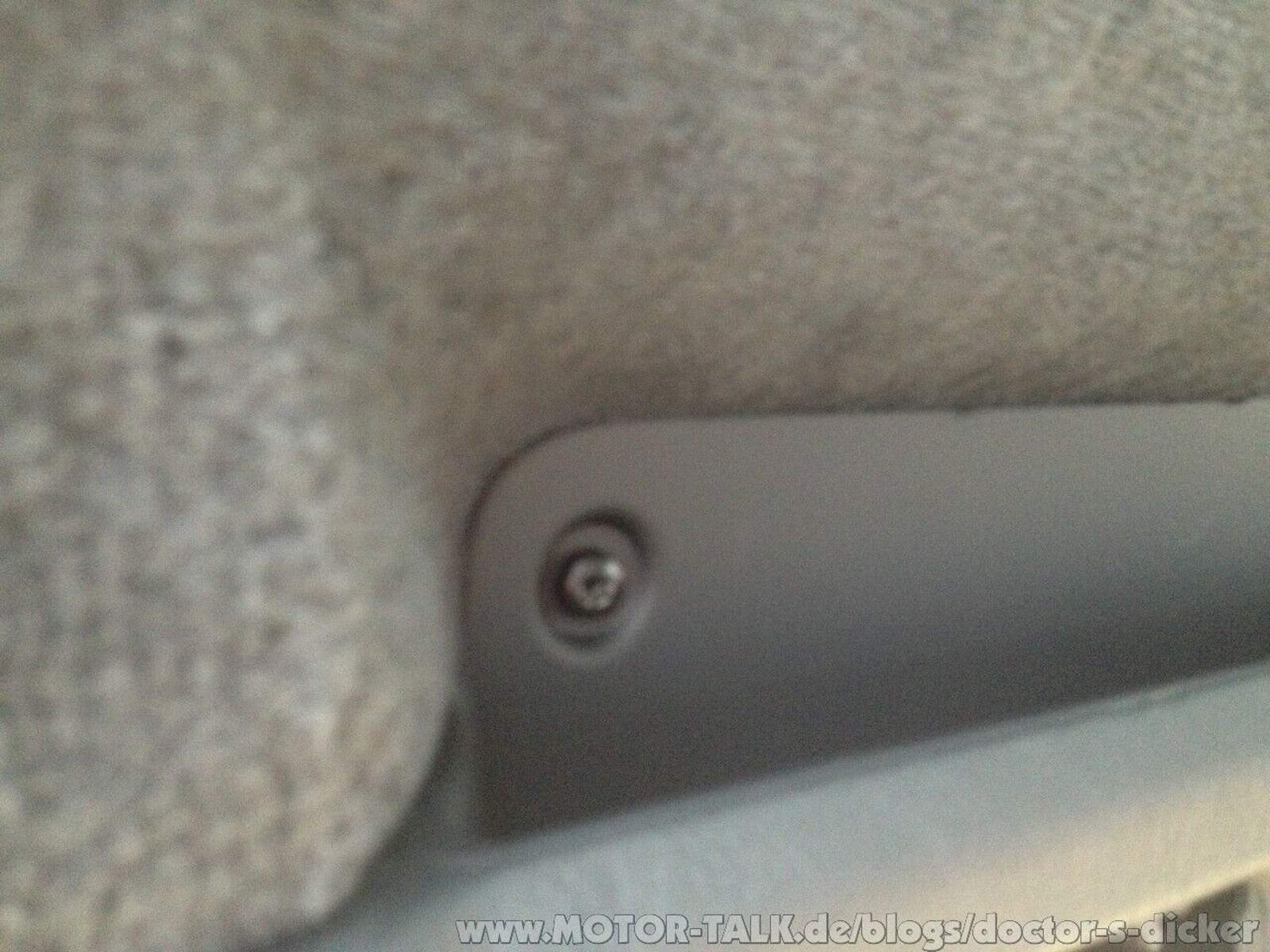

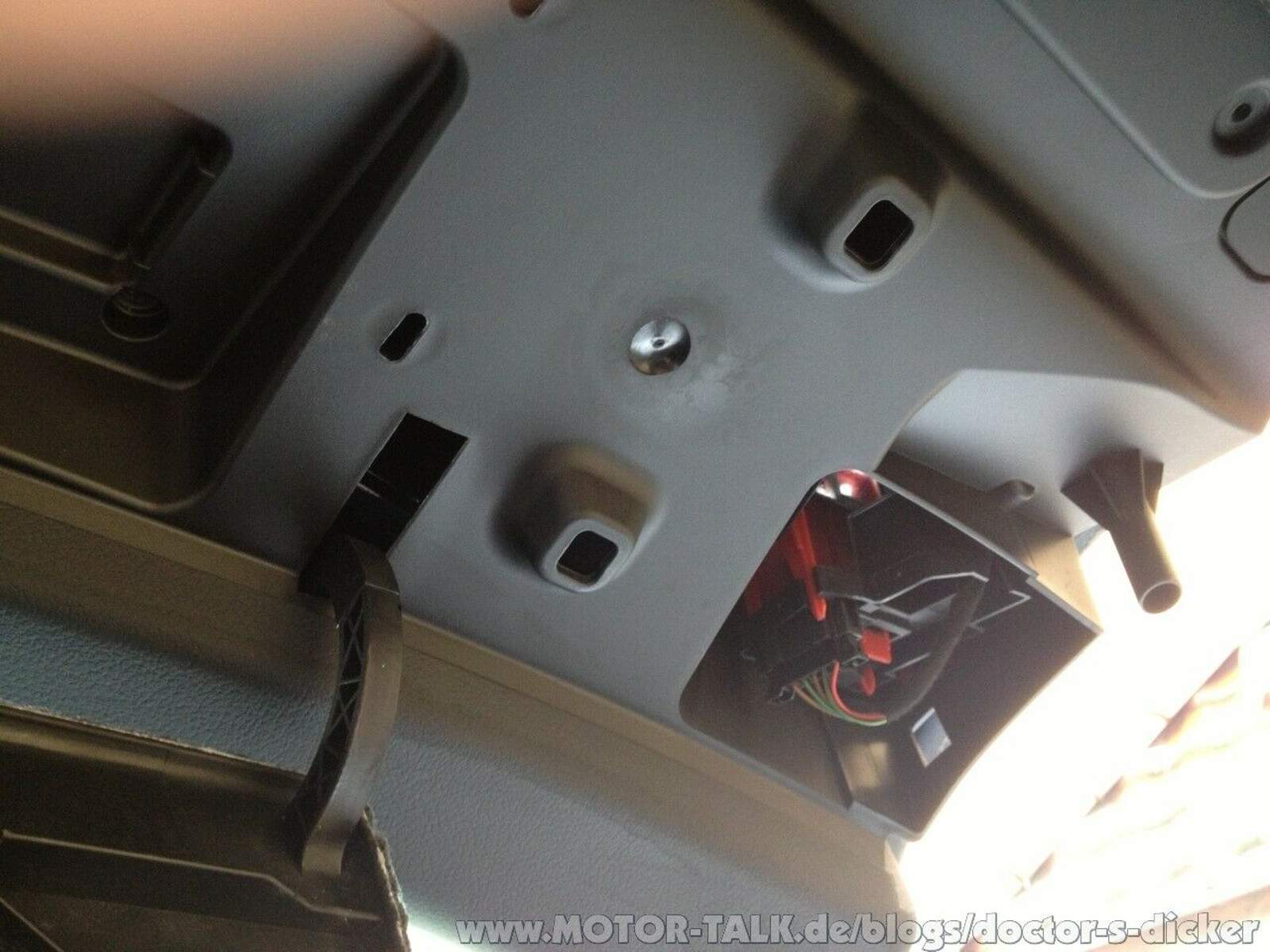

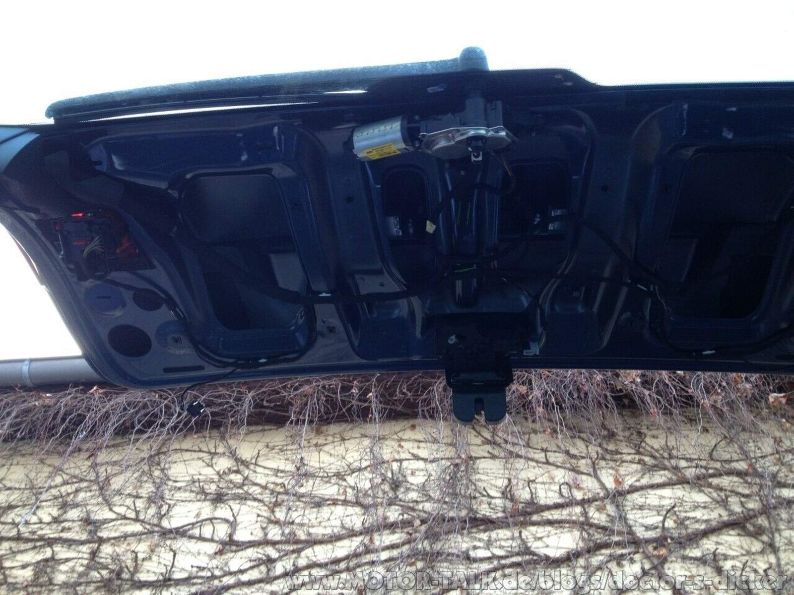

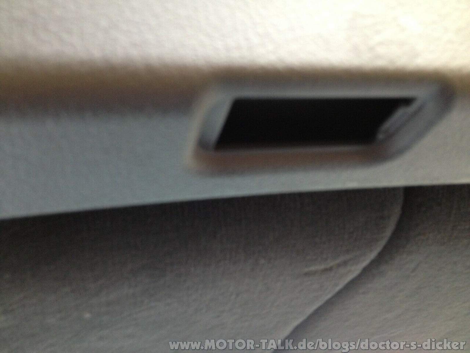

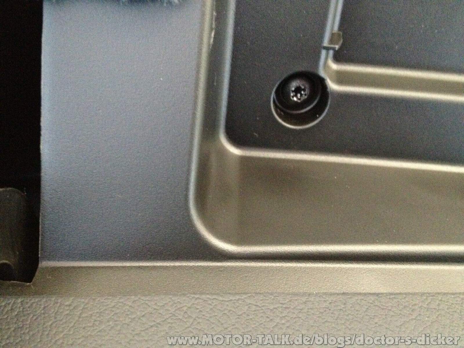

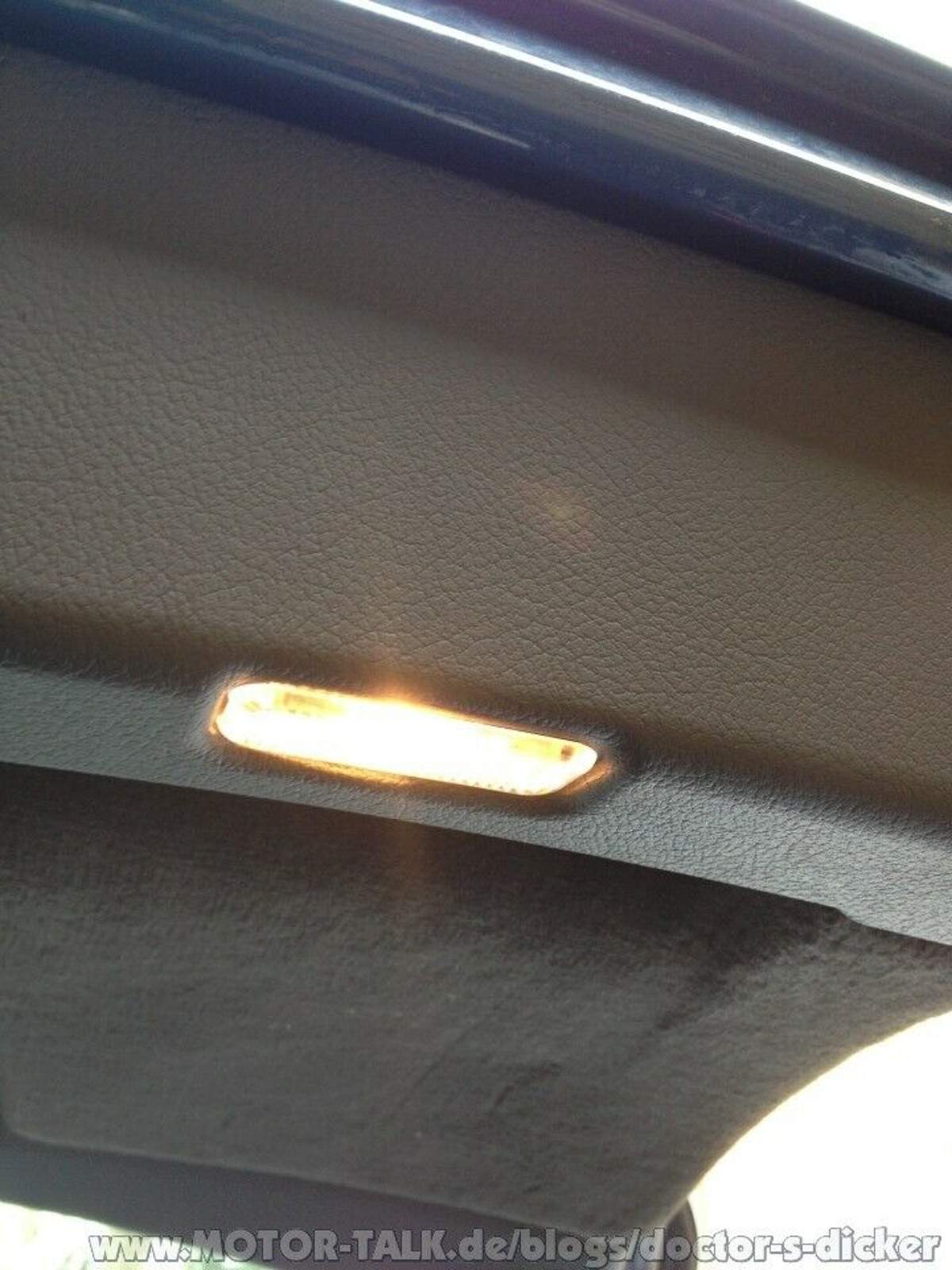

Als aller Erstes habe ich die Leuchten in der Heckklappe entfernt. Einfach mit einem kleinen flachen Schlitzschraubendreher raushebeln und den Stecker entfernen. Die Stecker dann in die Verkleidung stecken und weiter gehts mit den 4 Torxschrauben in der Griffmulde.

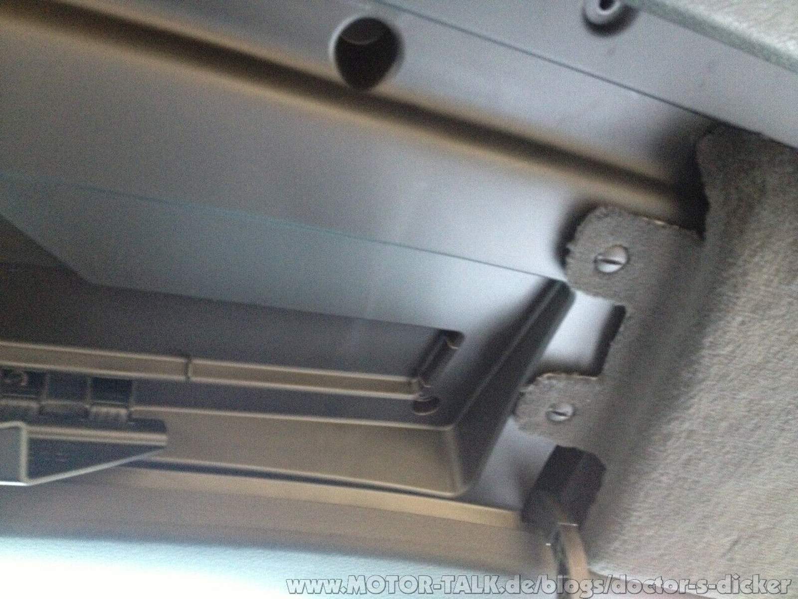

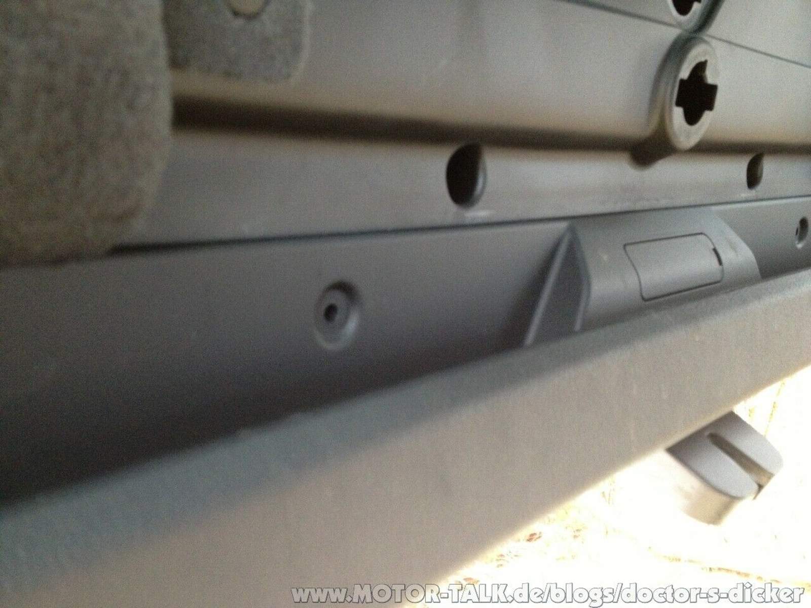

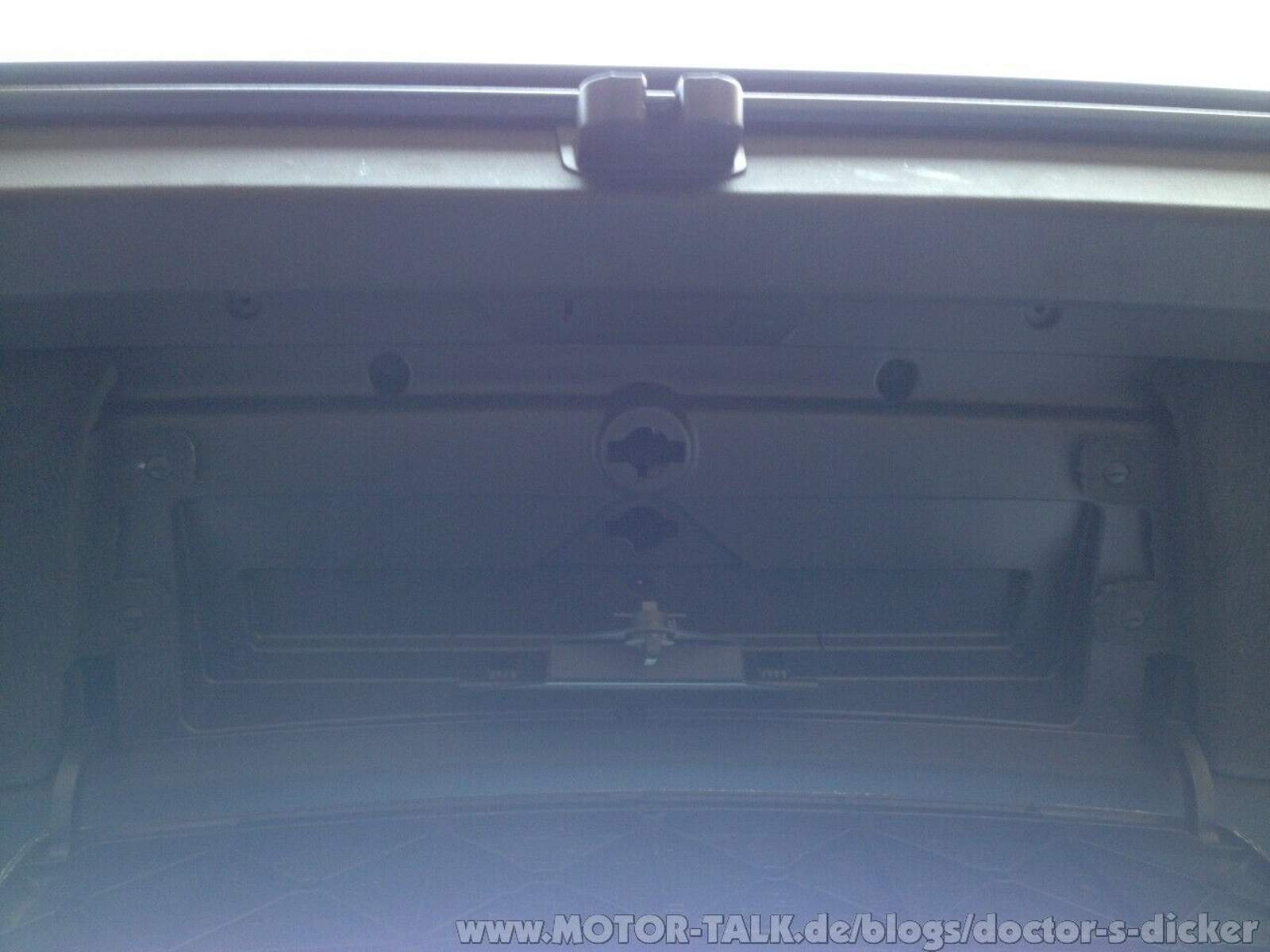

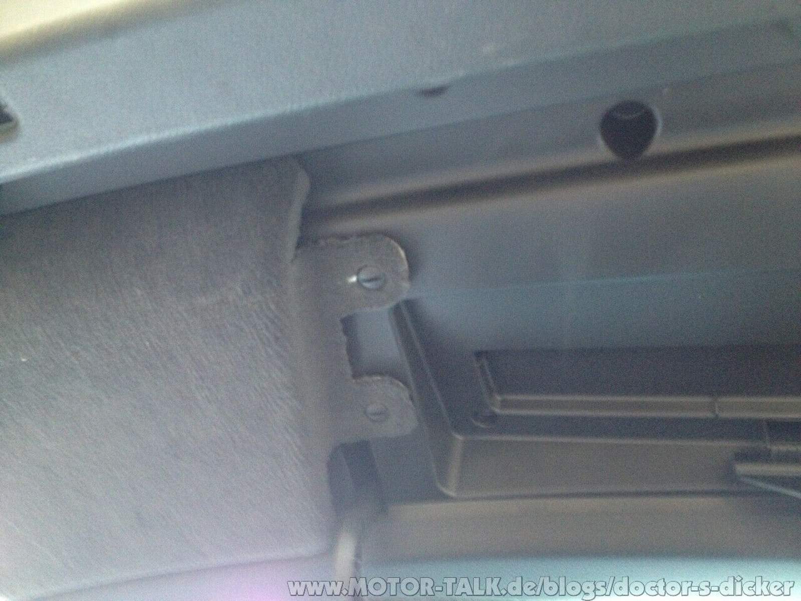

Nachdem Ihr diese entfernt habt, müsst Ihr das Fach vom Warndreick öffnen, dort die 2 Torxschrauben lösen und die 4 Plastikschrauben der beiden mit Teppich bespannten Verkleidungen um 90° drehen. Nun könnt Ihr die Verkleidungen beide abnehmen.

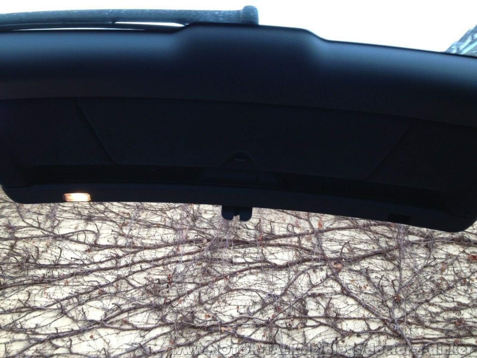

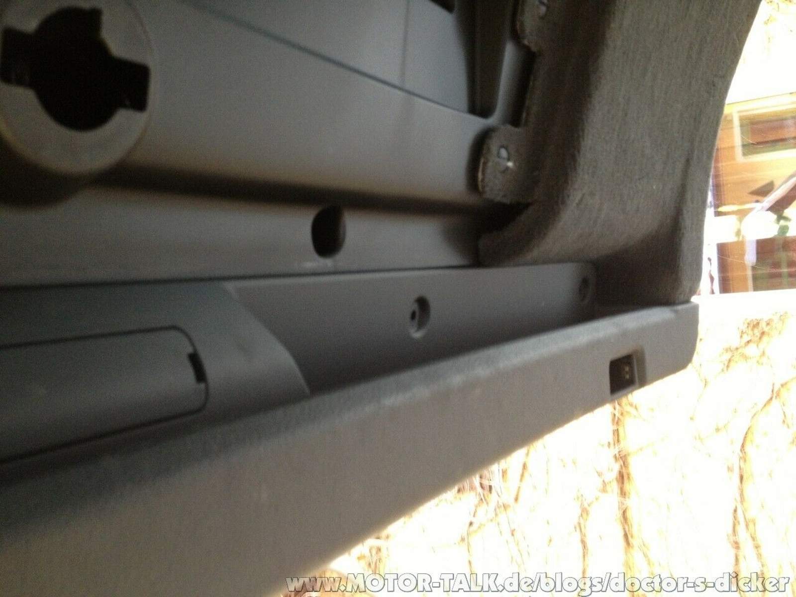

Anschließend greift Ihr in die Griffschale und zieht kräftig nach unten, damit sich die ersten 2 Metallclipse der Heckklappenverkleidung lösen. Nun könnt Ihr im Bereich der Scheibe unter die Verkleidung greifen und durch einen beherzten Ruck die hinteren 4 Metallklipse lösen. Das Ganze ist nicht ganz einfach und auch nicht ganz ungefährlich für die Clipse. Bei mir hat zum Glück alles gehalten obwohl ich doch arge Probleme hatte. Die Verkleidung wollte erst nicht runter gehen obwohl alle 6 Metallclipse sichtbar gelöst waren. Nach mehrfachen prüfen wo es hängen könnte kam Sie dann doch mit einem letzten Ruck und landete, der Schwerkraft sei Dank auf meinem Kopf 😁

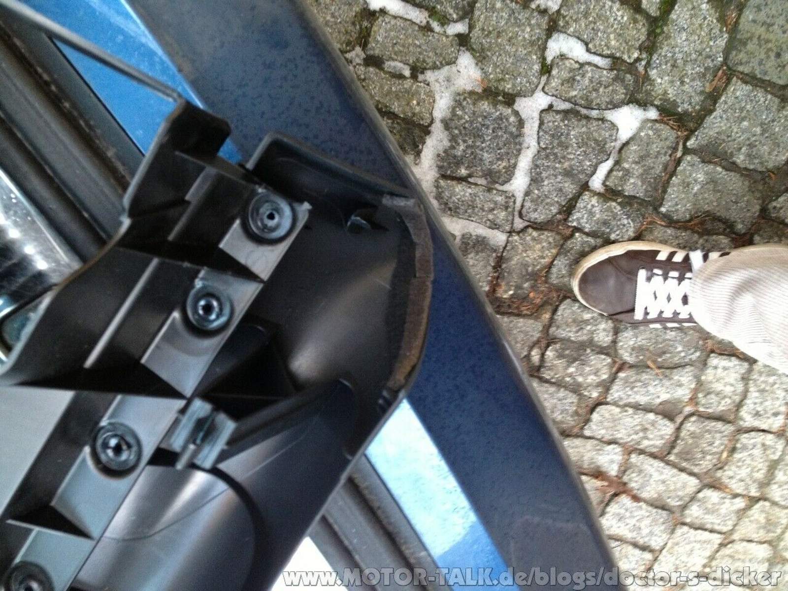

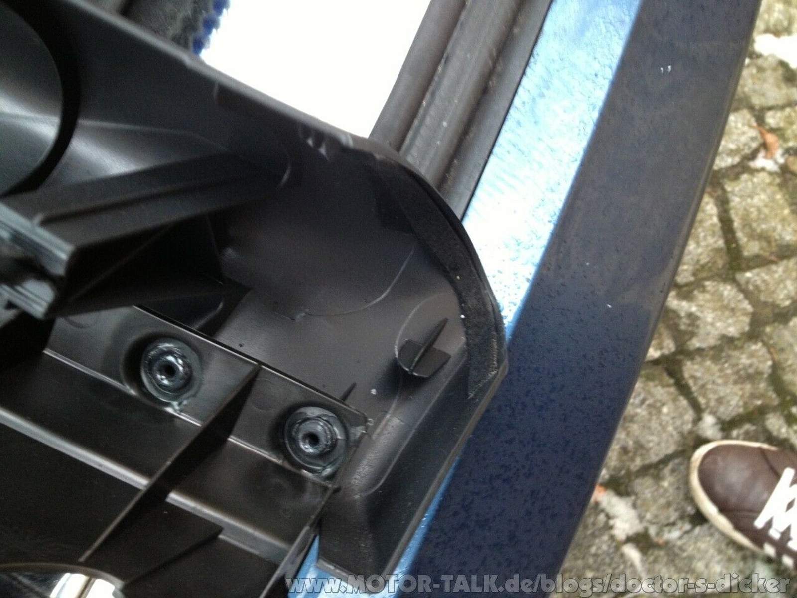

Nun zu der Problemstelle. Dort wo die Heckklappenverkleidung an die Verkleidung um die Heckscheibe trifft wurden werksseitig Schaumstoffbänder geklebt die bei mir zum einem verrustscht waren und auch nicht mehr die nötige "Fluffigkeit" besaßen und eher wie ein altes schwarzes Isolierband aussahen. Ich habe diese durch schönen dicken selbstkelbenden Filz ersetzt, das ganz in umgekehrter Reihenfolge zusammengesetzt und sieh da, Ruhe! Jetzt hör ich dafür die Rücksitzbank knarzen 🙁😛
