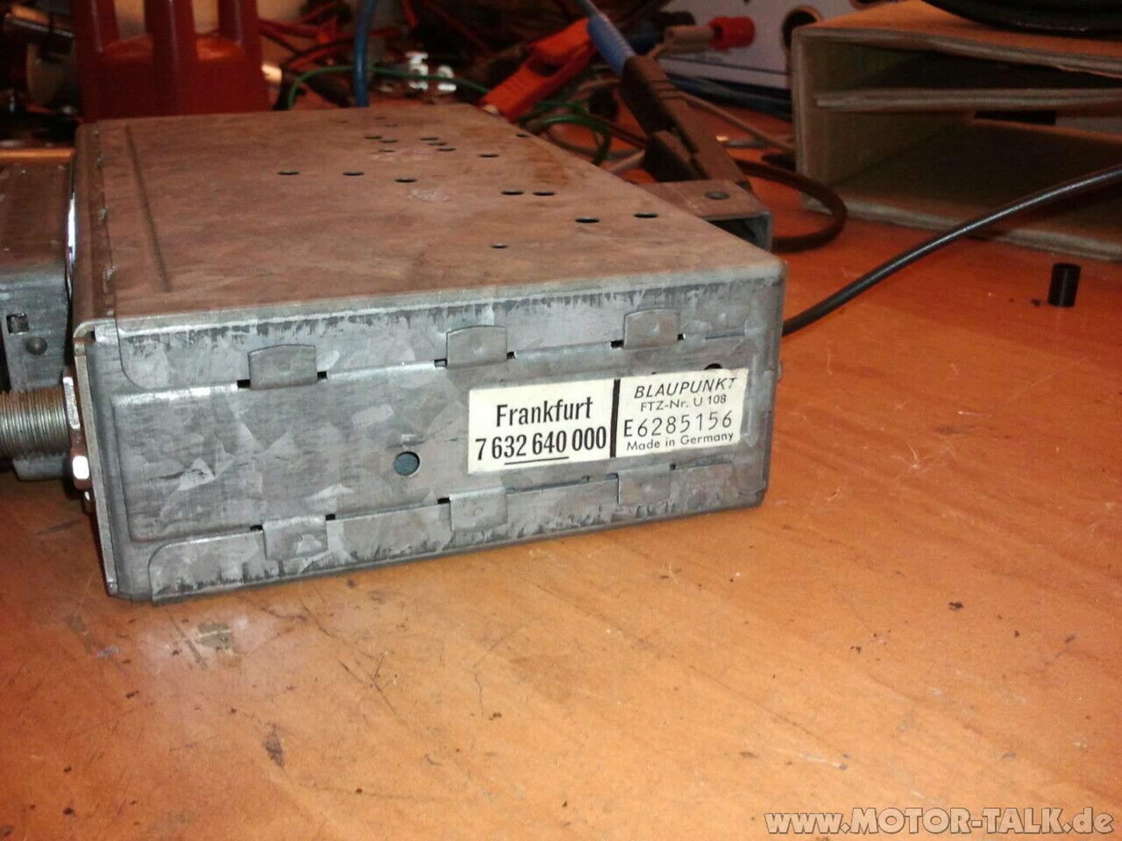

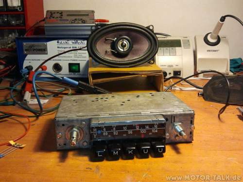

Das gute Stück spielte zwar noch, aber verzerrte nach kurzer Zeit immer mehr und wurde immer leiser dabei.
Schuld war der Auskoppelelko in der Endstufe, sodaß richtig Gleichspannung am Lautsprecher lag. Sind meist so Standarddinge, wenn der Rest eigentlich noch ganz gut funktioniert, da diese Teile mit der Zeit den Geist aufgeben bzw. austrocknen.
Dies habe ich dann auch erst im ausgebauten Zustand bemerkt, weil man den LS ja im Armaturenbrett nicht dabei beobachten kann ;-) Die Membrane schlug direkt nach dem Einschalten in besagte Richtung durch den hohen Gleichstromanteil im Ausgang un der LS wurde dabei nach ner Zeit logischerweise auch noch warm bzw. die Schwingspule/Magnet.
Nachdem ich den Fehler behoben hatte, habe ich noch die Skalenbeleuchtung repariert. Allerdings nicht ganz zeitgemäß mit ner weißen LED ;-) Diese habe ich allerdings mit Vorwiderstand in die originale Birnenfassung eingelötet. Sieht auch ganz gut aus...mal sehen, ob ich vielleicht irgendwann mal wieder auf normale Glühlampe umrüste, wäre zeitgemässer ;-)

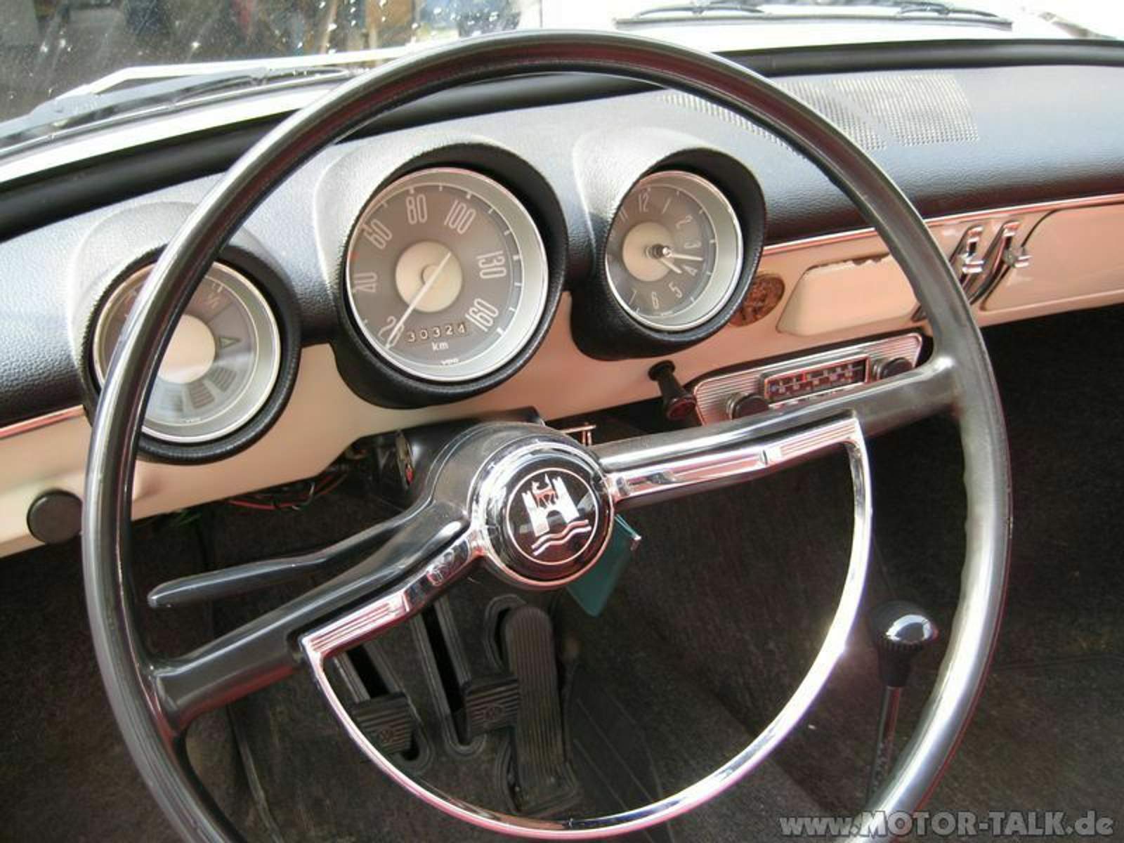

Zuletzt kam dann noch der im 1. Bild zu sehende Lautsprecher (mit selbsgbastelten Abstandshülsen wg. etwas hervorstehendem HT) ins Armaturenbrett. Dieser entspricht von den Maßen dem originalen bzw. ist genormt nach DIN (oval). Von diesen Teilen (Coax 2-Weg mit GF-Membran) hatte ich noch 4 Stück rumliegen, welche ich vor 20 Jahren mal bei Conrad in Essen, seinerzeit eine der 1. Filialen hier in NRW, für ein sich lange nicht mehr in unserem Besitz befindliches Fahrzeug gekauft hatte. Im Falle des VW´s hier mit seinem Mono-Ausgang brauchte ich nur einen ;-) Wenn also noch jemand welche braucht... :-) War die TOP-Serie von 3 Auswahlmöglichkeiten mit Glasfasermembran und Kalottenhochtöner.
Der originale Breitbänder von Blaupunkt, welcher verbaut war, wies an einigen Stellen Risse in der Papiersicke auf, sonst hätte ich ihn wieder reingebaut. Mal schauen, ob man mal was gleichwertiges findet irgendwann oder irgendwo...
Auf jeden Fall klingts jetzt wieder recht gut und füllig zu vorher und geht auch etwas lauter...und äußerlich original dabei... :-)
