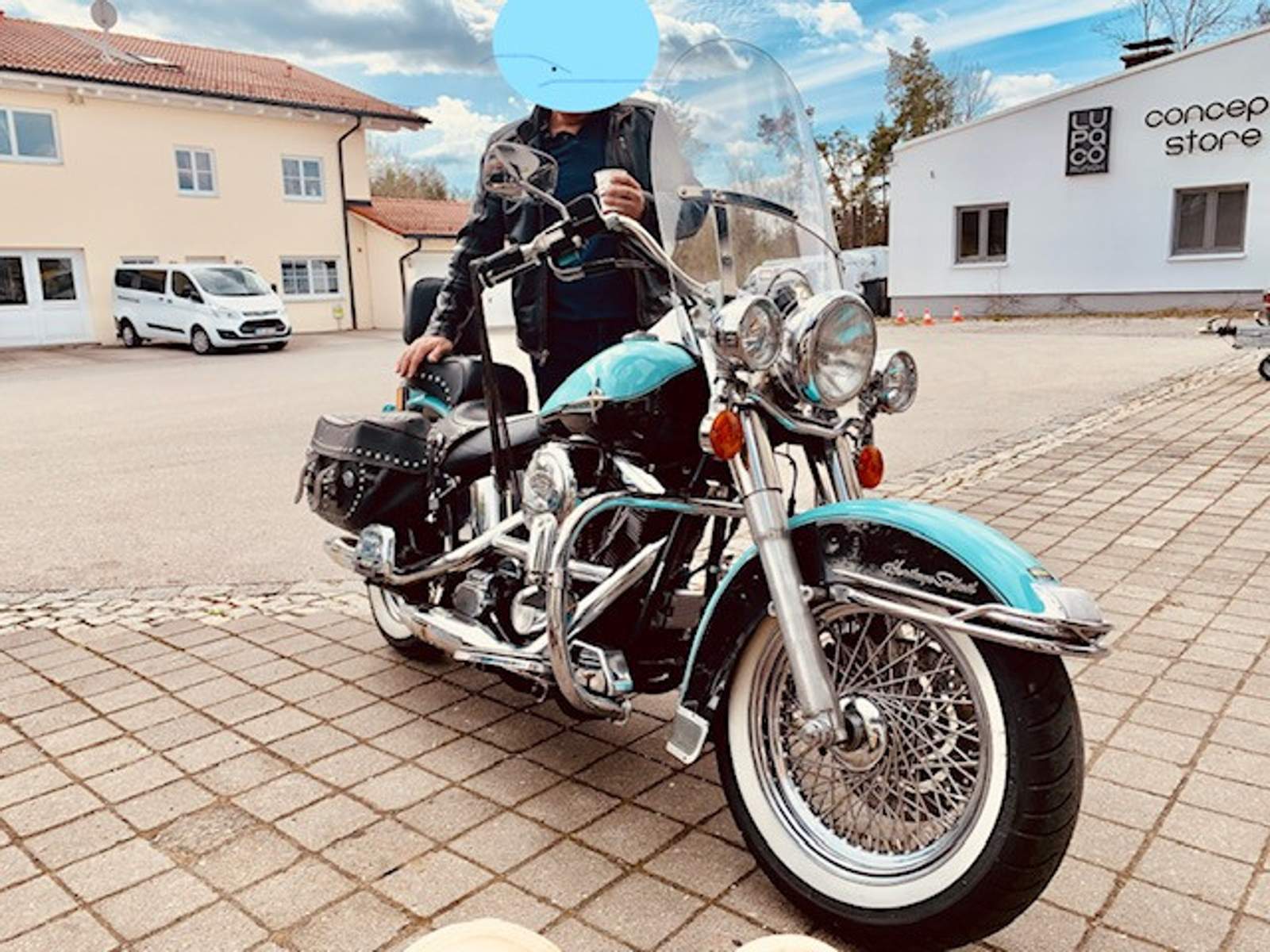

Am Kauftag, linksAm Kauftag, links
Die Maschine hatte keine gültige HU mehr. Diese ist inzwischen erneuert und schöne, originale Tapered-Style Endschalldämpfer sind anstelle der Brülltüten montiert.
Nun warte ich gerade noch auf die neuen Bremsbeläge vorne und auf die evb-Nummer vom Versicherungsmakler.
Am Donnerstag wird sie dann zugelassen, am Freitag kann ich sie abholen.
Das Wetter wird ja traumhaft hier, also steht dann einer ausgiebigen Probefahrt nichts im Wege.
Am Kauftag, vorne rechtsAm Kauftag, vorne rechts
