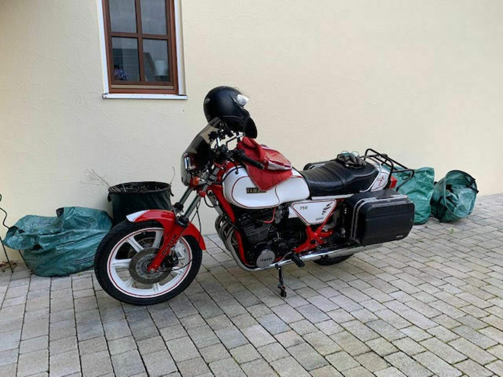

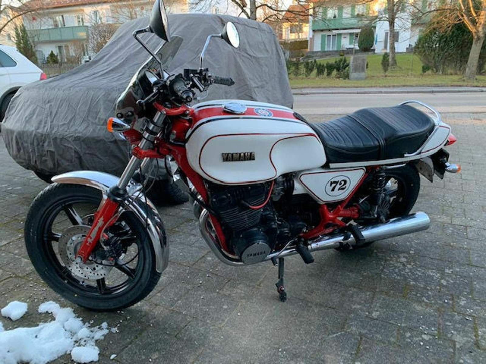

Ich hatte zu dieser Zeit kein Motorrad und eine defekte PX (s. entsprechenden Blog-Artikel dazu), das Gespräch entwickelte sich, wir machten eine gemeinsame Probefahrt, ich fühlte mich sofort wohl auf der XS und ich kaufte sie für einen hohen 3-stelligen Betrag (Ihr seht, eine XS ist eine sehr interessante Sache!).

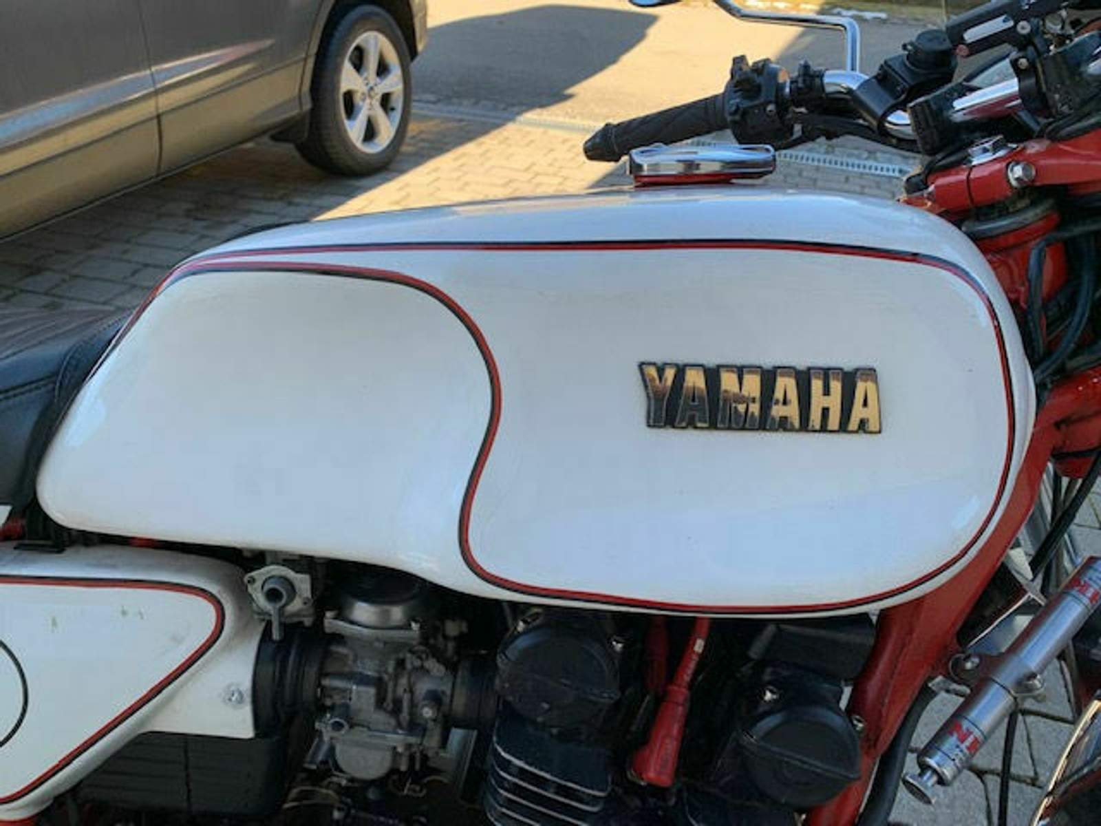

Inklusive Koffersystem und 24 L Tank. Beides damals sehr teure Zubehörkomponenten.
[bild=5]
Das Mopped stammt aus erster Hand und hat gut 90.000 Km mit 2 Motoren absolviert. Der verbaute 1979er AT-Motor hat ca. 50.000 Km und ist quasi das "Facelift", bei dem einige Kinderkrankheiten der frühen Modelle bereits beseitigt waren.
Der Vorbesitzer hatte, wie die 40 Jahre zuvor, eine Inspektion durchgeführt und die XS lief (und läuft) einwandfrei.
Sie wurde mir absolut fair als "gut gebraucht" angeboten und das ist sie auch. Kein Museumsstück, recht spezielles optisches Individualdesign, ein paar Gebrauchsspuren und Kratzer, aber funktionstüchtig und ein gewaltiger Freudenspender - ganz wie der alte und der neue Besitzer eben auch...

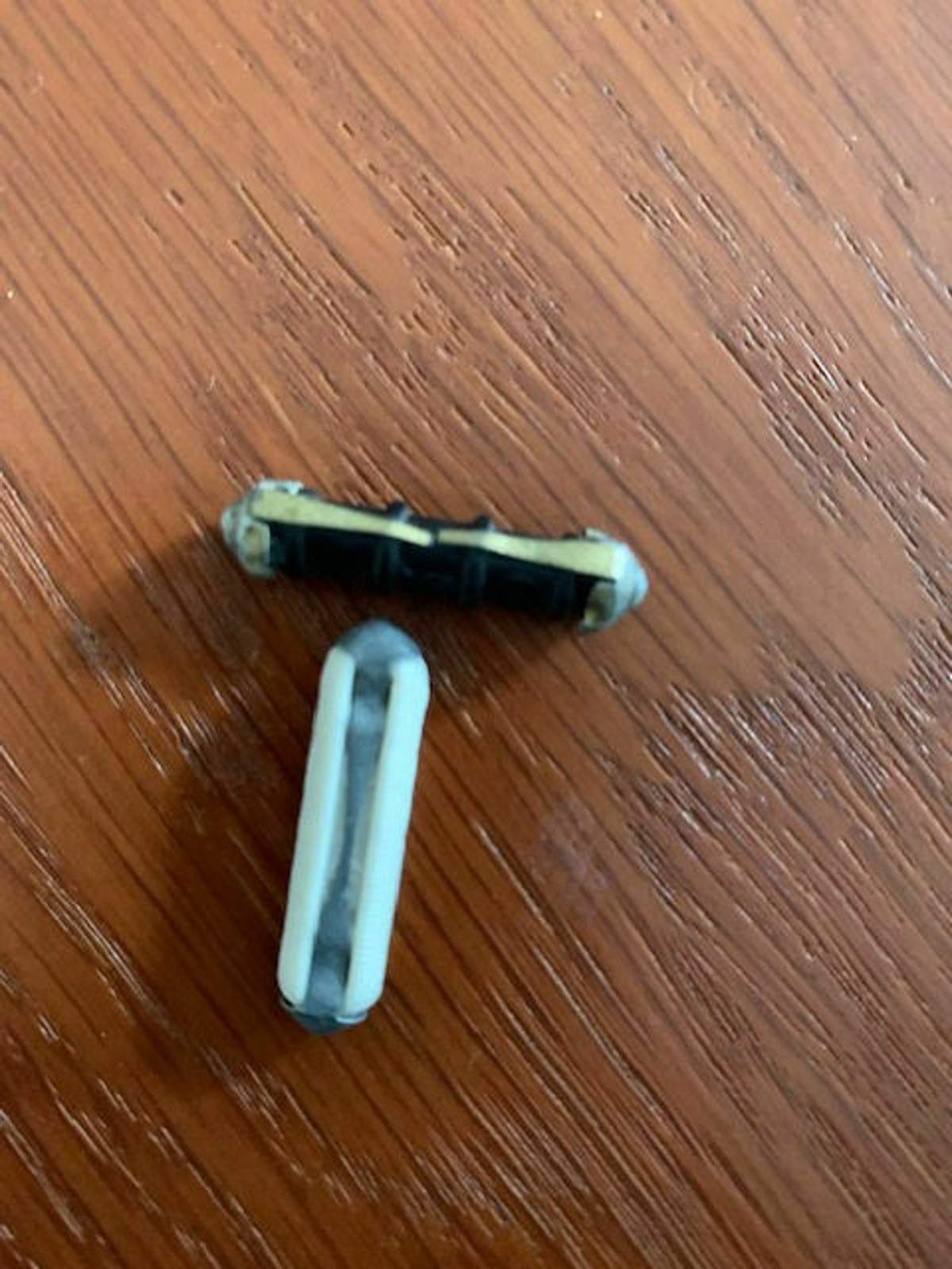

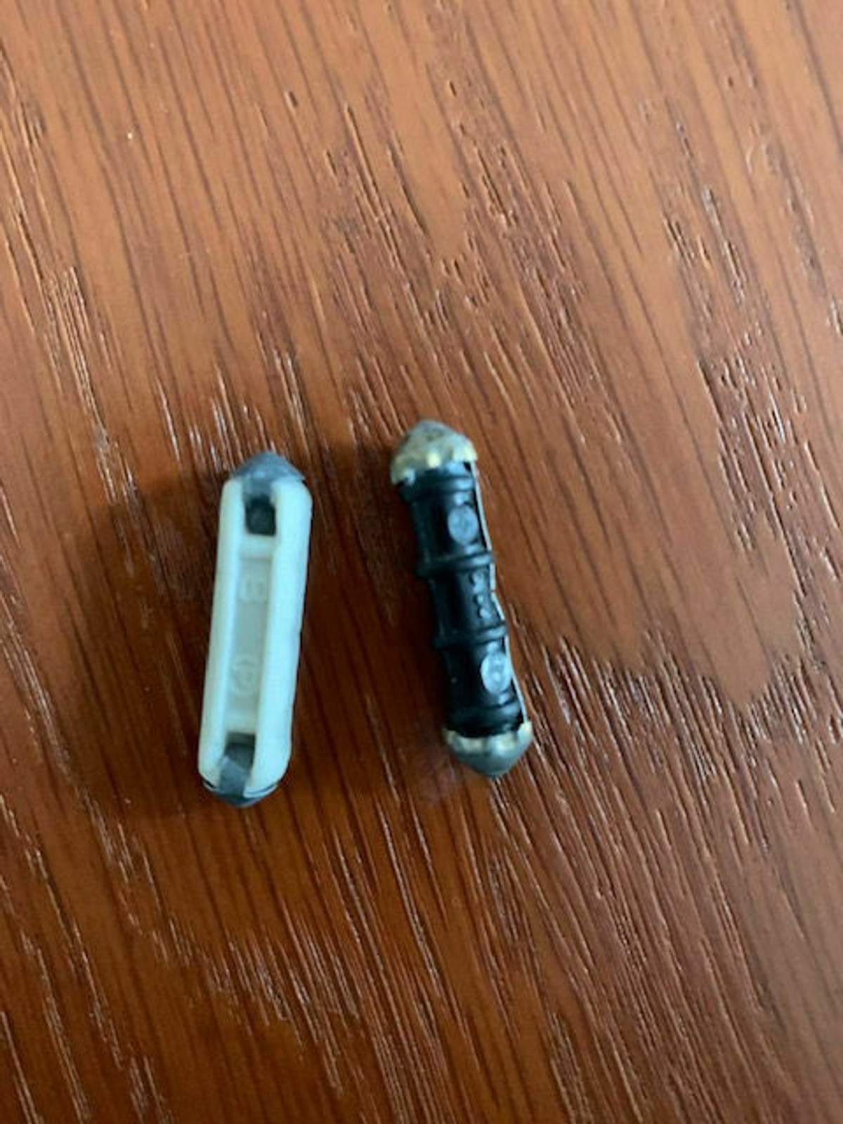

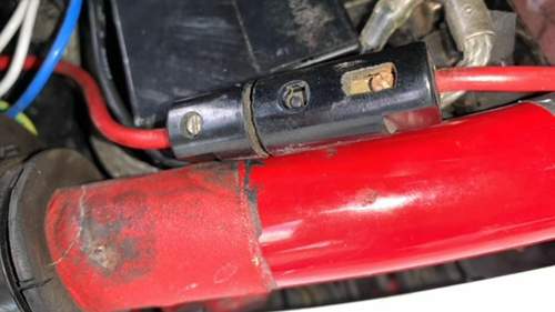

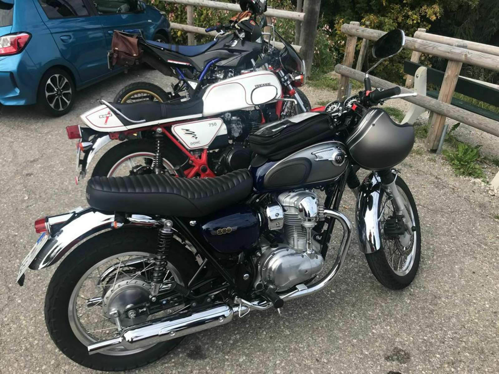

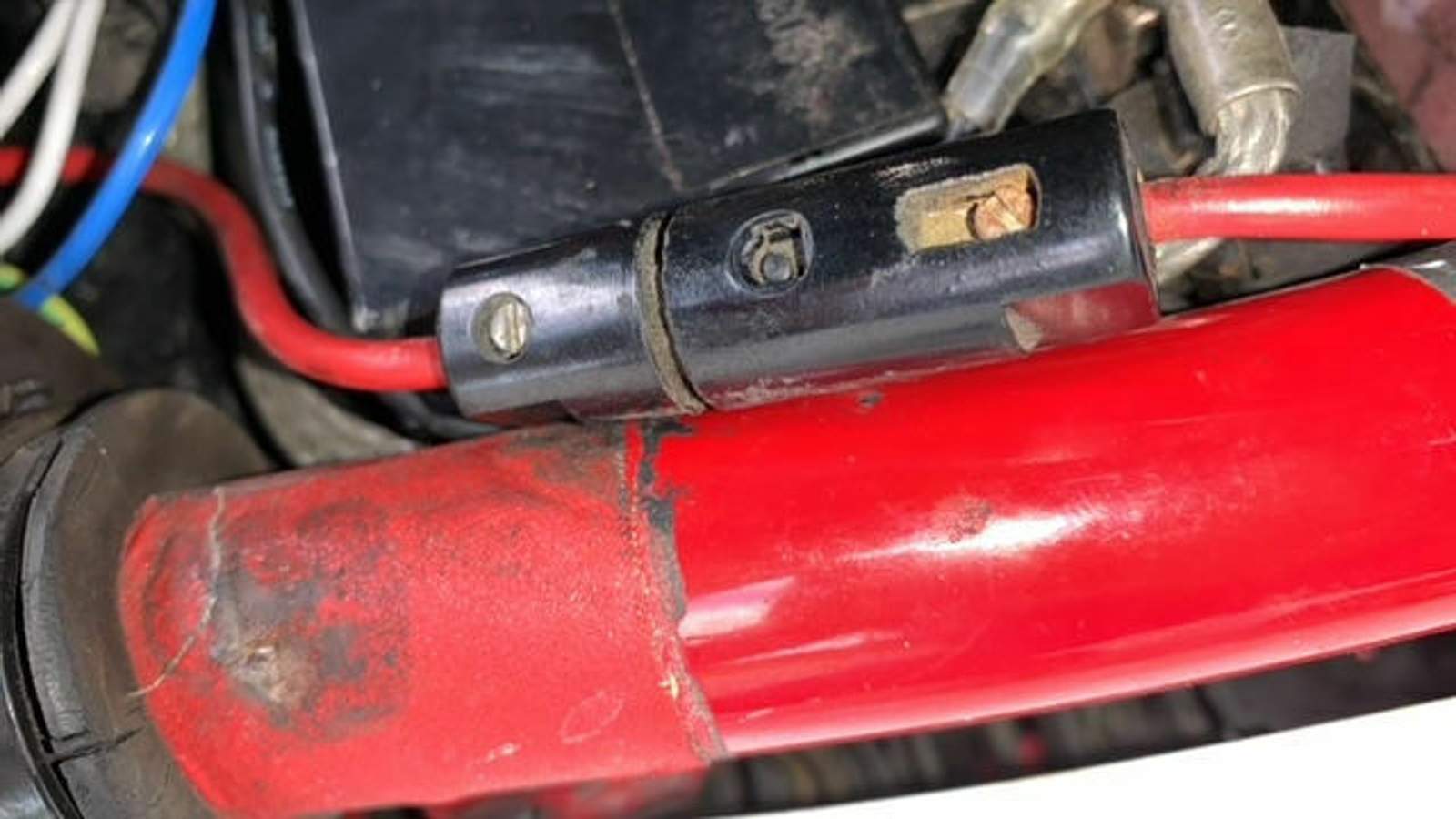

Bei einer der ersten Ausfahrten blieb ich dann liegen.
Der Motor ging aus, die Lichter leuchteten weiter.
Es war die Hauptsicherung aus den 70ern (schwarz). Sie ließ sich noch "hinfummeln" und ich kam die 40 Km (mit 3 Stops zum "Hinfummeln":..) noch nach Hause.
[bild=1]
[bild=7]
[bild=6]
Die HU war bald fällig, also bat ich einen Freund von mir der HUs für Motorräder auch zu Hause abnimmt, vorbeizukommen.
Er kam mit seiner Harley und blieb in der Nähe liegen, während ich noch versuchte, das defekte Fernlicht an der XS zu reparieren. Egal, das Wetter war schön und mit etwas Sprit war die Halrey auch wieder flott.
Etwas verspätet machten wir uns dann ans Werk, fanden den Fehler am Fernlicht in Form eines teils korrodierten Mehrfachsteckers unter dem Tank, stellten die abgefahrenen Reifen und das beginnende Spiel der Schwingenlager fest und schon hatte die XS eine neue HU.

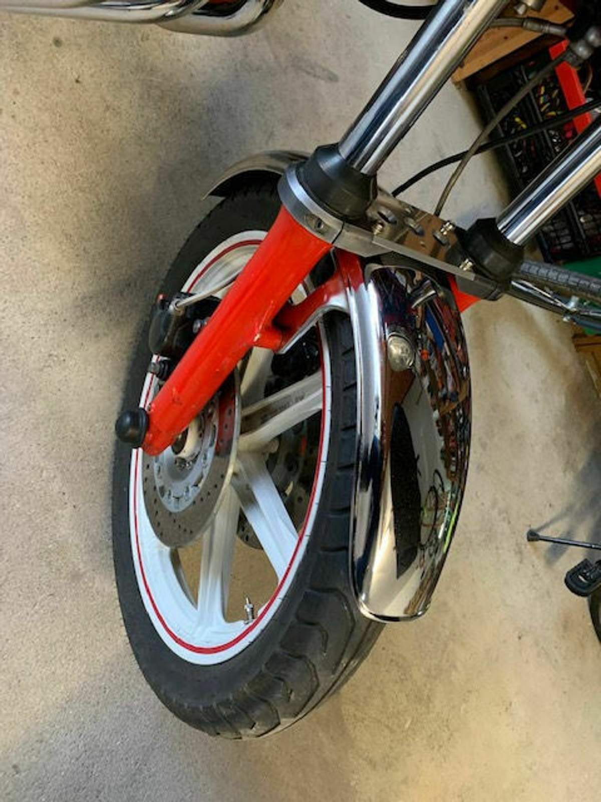

Die Koffer mussten also runter und die roten Schutzbleche gegen originale in Chrom getauscht werden.
Ersteres gestaltete sich einigermaßen einfach, auch wenn die Zubehörblinker hinten erst einmal von mir unfassbar hingepfuschte, aber am Ende kaum sichtbare und voll funktionale Halterungen verpasst bekommen mussten. Sie waren bislang am Haltesystem für die Koffer montiert.
Nach ein paar Wochen fand ich dann auch bei e-Kleinanzeigen 2 brauchbare Schutzbleche.
Zunächst für vorne eines des "XS 750 SE"-Choppermodells, welches wegen eines leicht veränderten Winkels der Befestigungsbleche nicht passt (Mist!), und schlißelich das richtige Blech.
[bild=10]

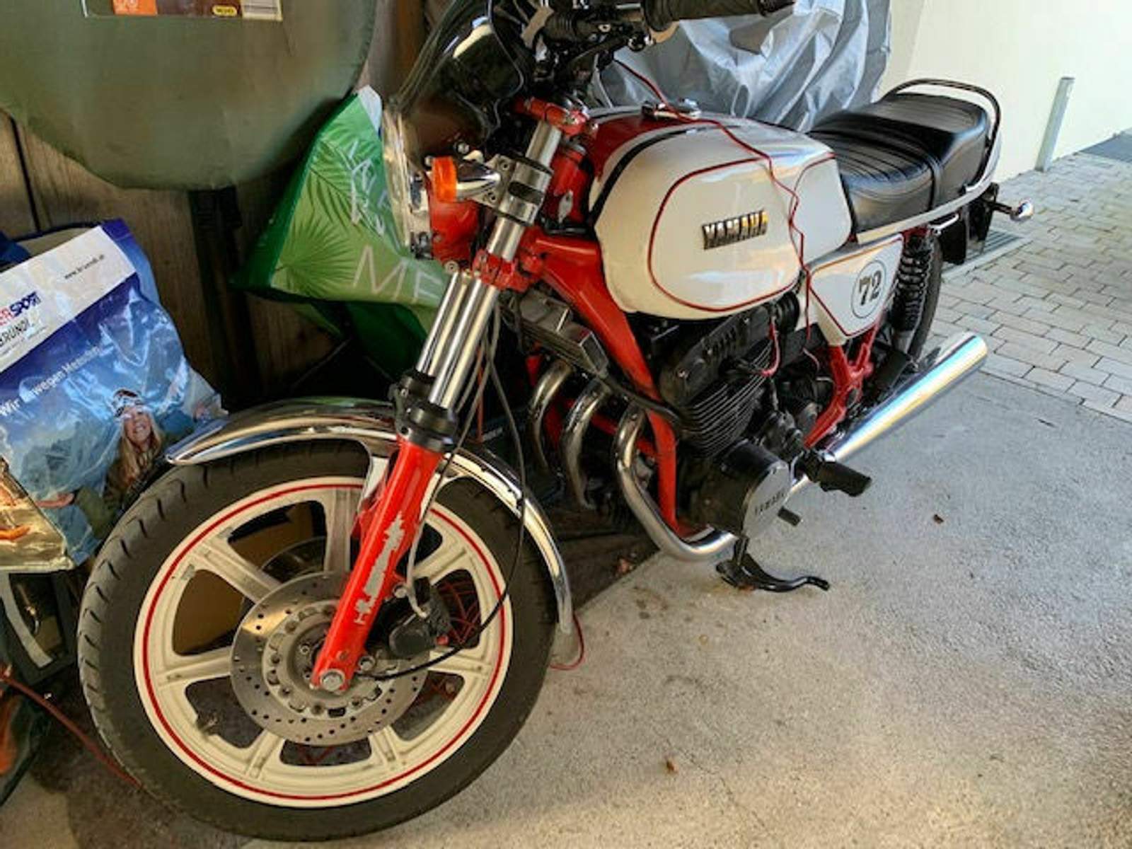

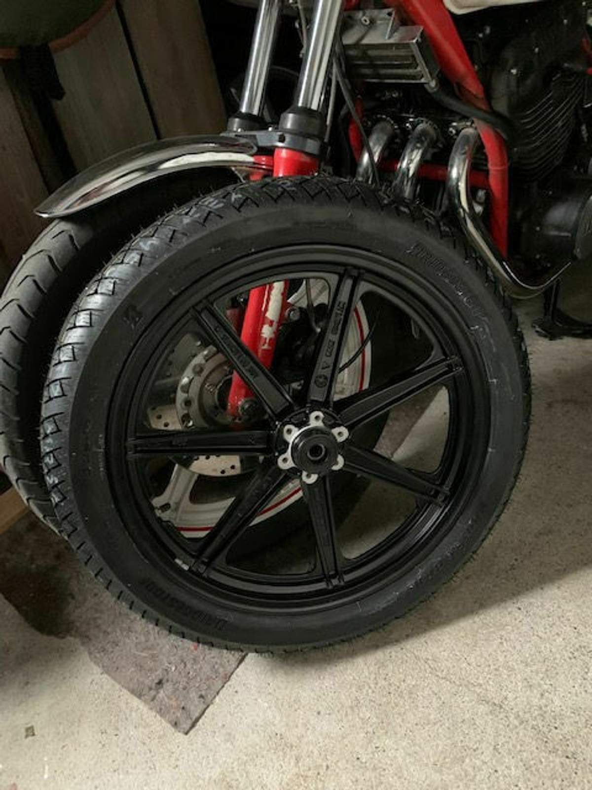

Die weißen Räder sind seit gestern auch vom Tisch bzw. vom Bike.
Ersatzteile für die XS 750 gibt es viele und sie sind auch nicht teuer. Habe mir also bei e-Kleinanzeigen zwei Felgen besorgt, schwarz pulverbeschichten, neu lagern und mit neuen Bridgestone Battlax B46 - Reifen versehen lassen.
Von drei unabhängigen Fachleuten wurde mir bestätigt, dass diese Reifen für die klassischen Bikes die beste Wahl wären. Passt.
[bild=13]
[bild=21]
[bild=22]
Bei der Montage half mir dann der nette Verkäufer. Nach einigen Kämpfen, gefühlten 300g Sand in den Gewinden für die Befestigung der Bremsscheibe hinten, einer klemmenden Steckachse und einem abgenutzten Gewinde für die Stoßdämpferbefestigung hatten wir das Ganze in gut drei Stunden erledigt. Nicht rennstreckentauglich, aber wir hatten beide Freude daran. Das ist das Wichtigste wenn man sich mit alten Fahrzeugen beschäftigt.

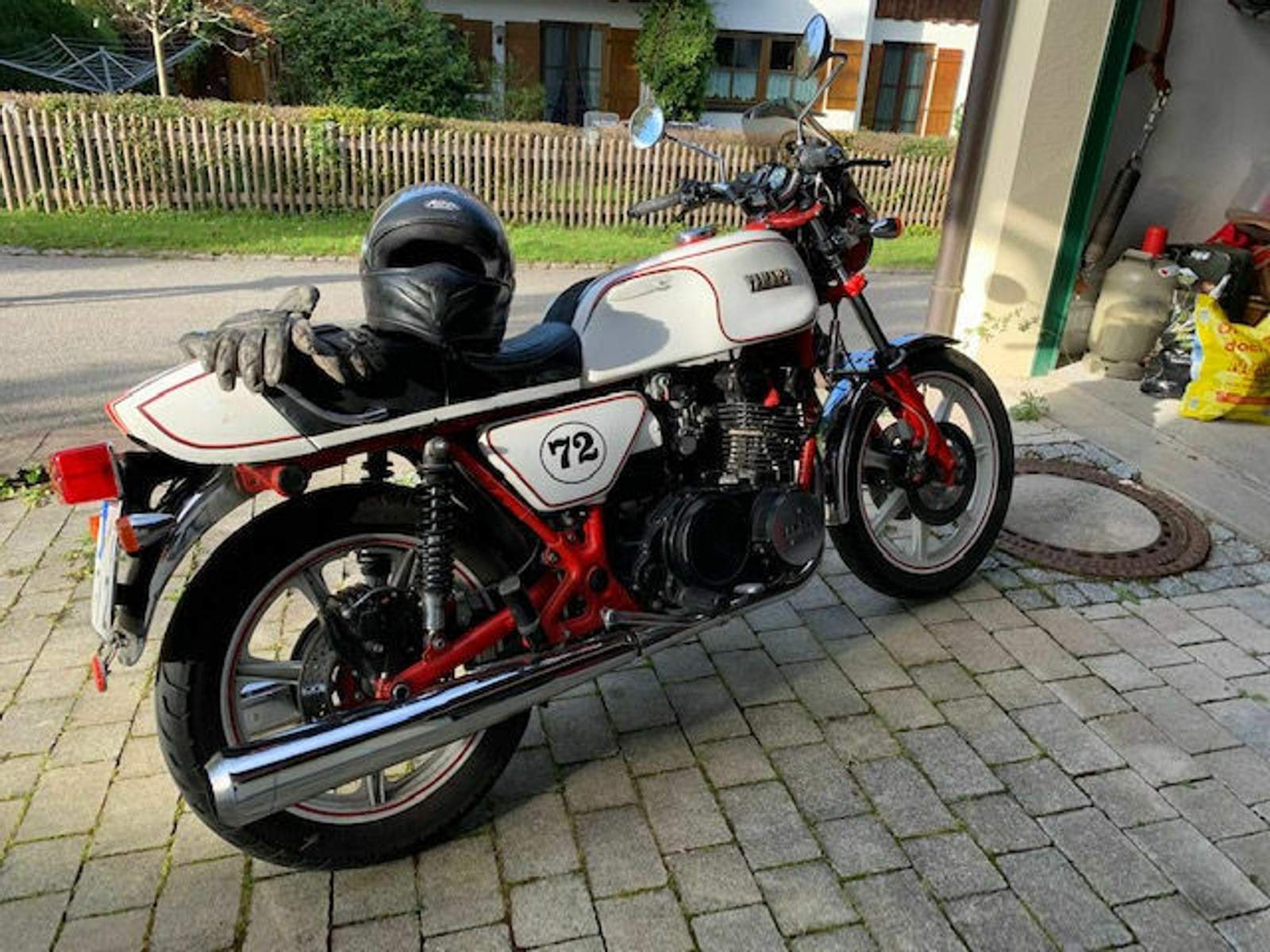

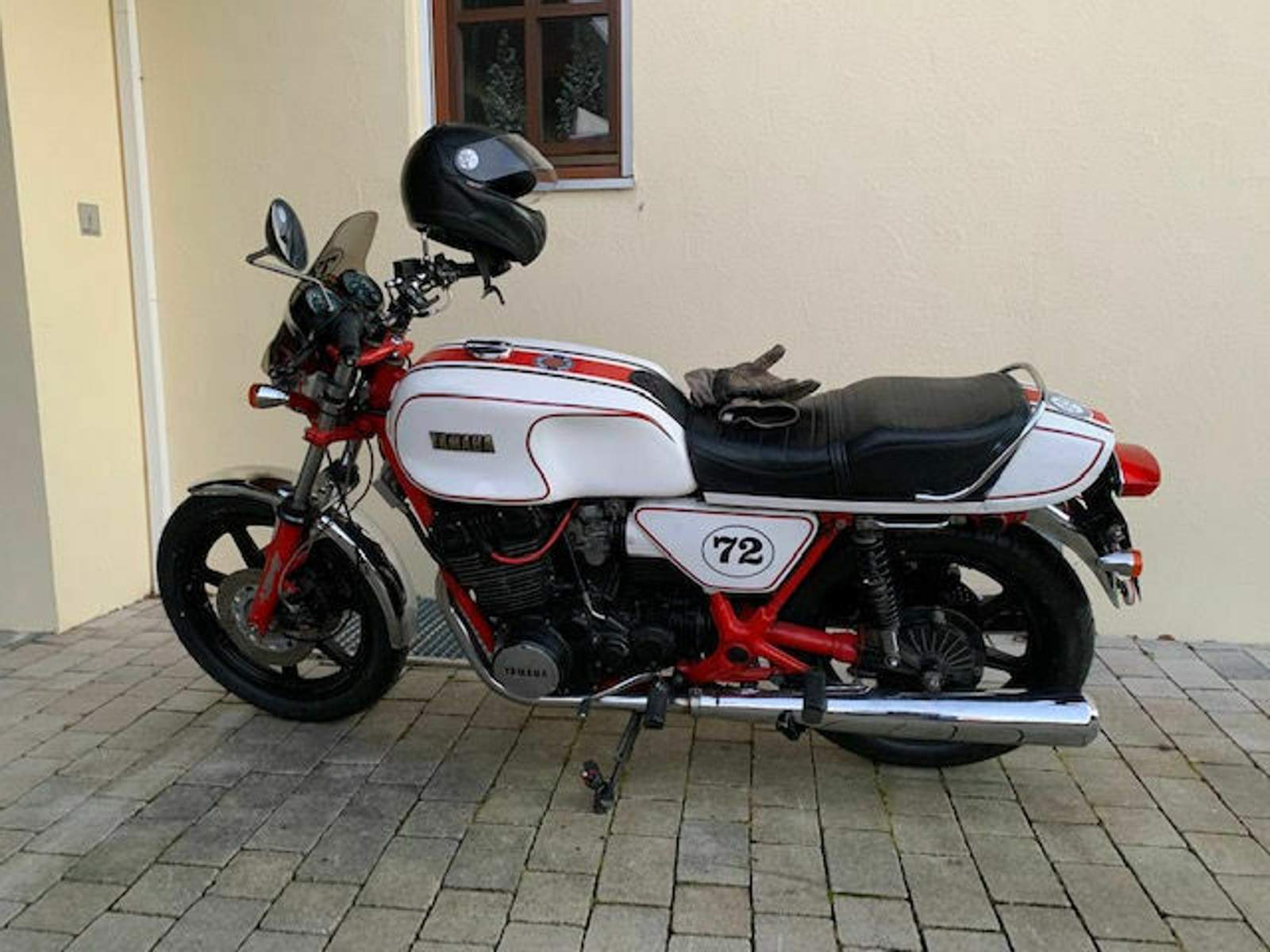

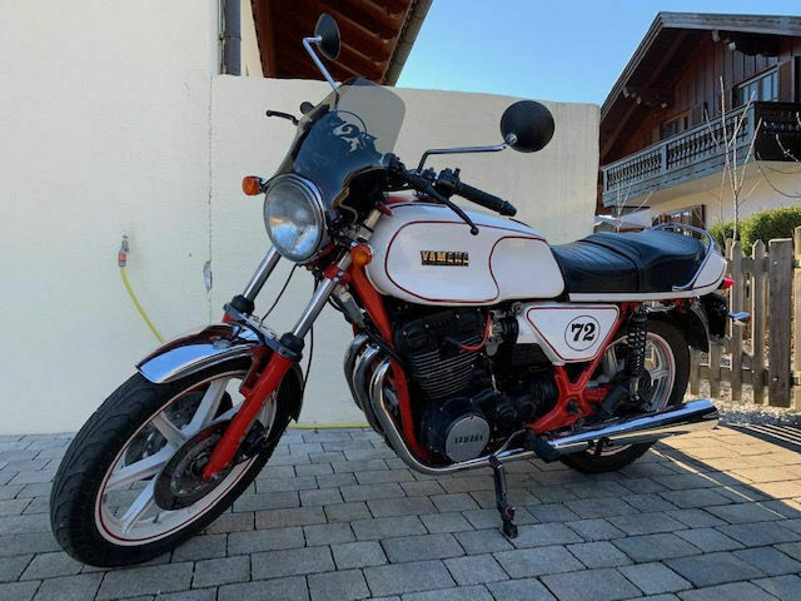

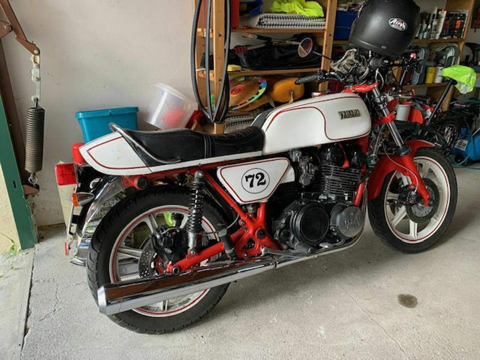

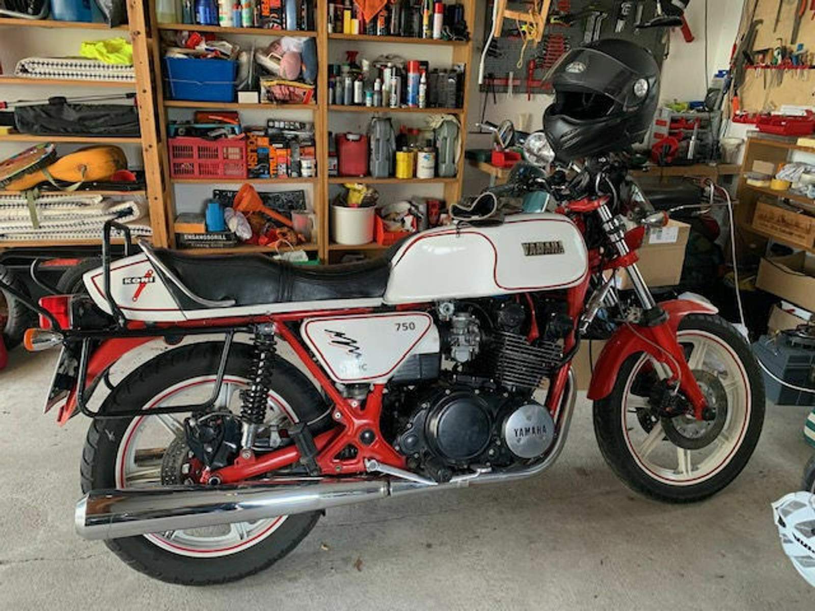

Hier habe ich noch ein paar Bilder für Euch von der letzten Saison.
[bild=2]
[bild=3]
[bild=4]
