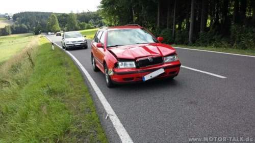

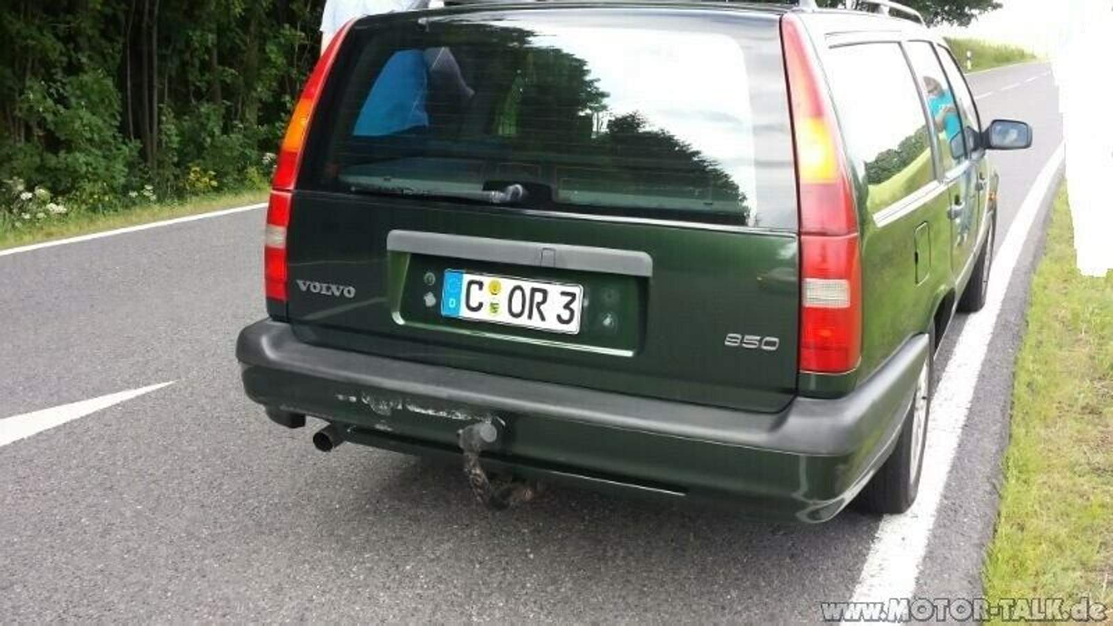

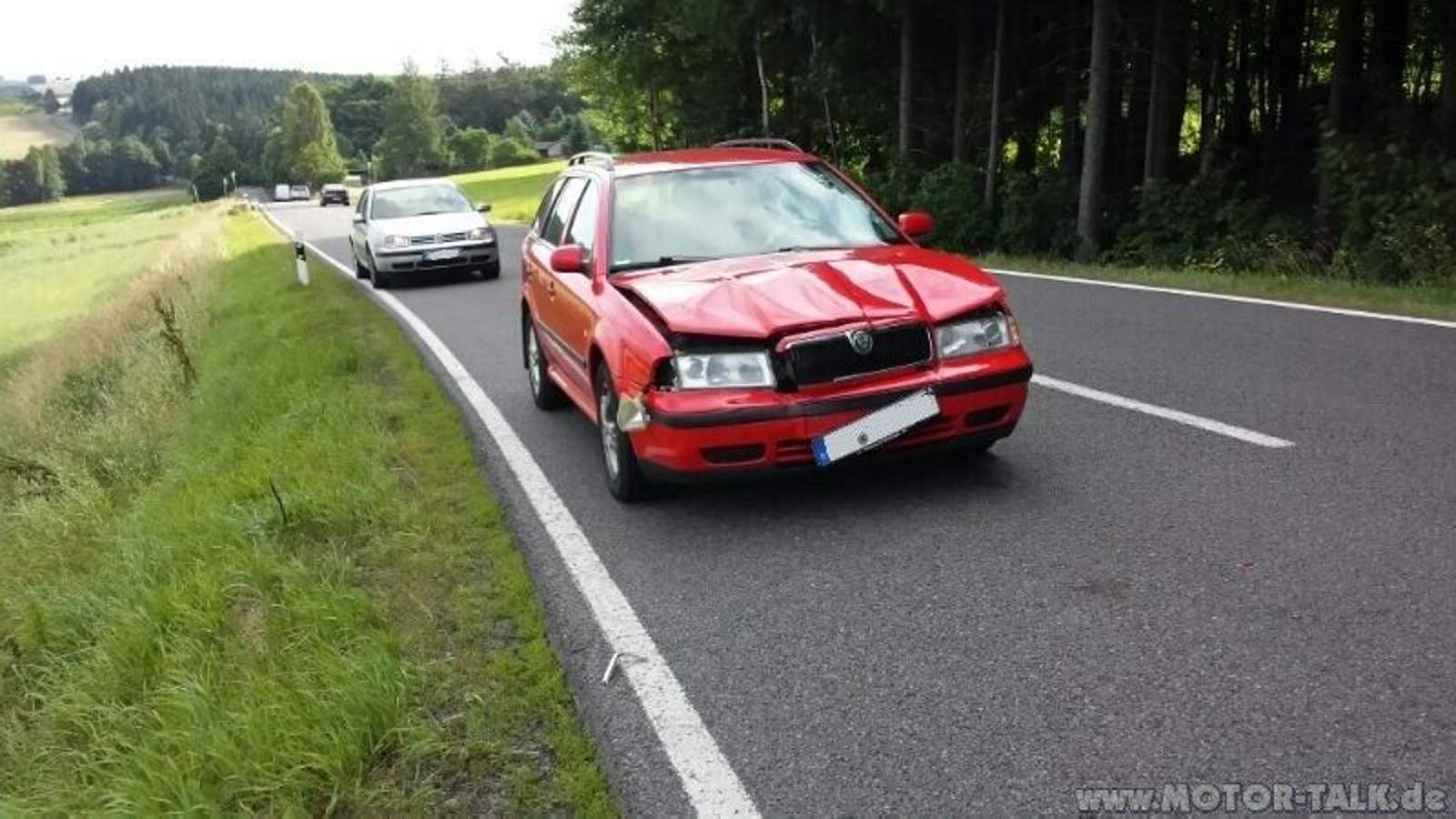

Das einfach mal als Einleitung verwendet ... ja es ist nun einen Monat her. Nachtdienst in Clausnitz und dann das. Viel mehr will ich nicht dazu sagen - ausser - es geht meinem Kollegen und mir wieder besser. Uns hats beide an der Wirbelsäule ganz schön erwischt. Die Physiotherapie läuft und irgendwie klappts auch wieder mit dem Arbeiten.
Wie man auf einen Sachschaden von 13000€ kommt, frag ich mich allerdings noch. Vielleicht lags daran, dass der Officer selbst sehr großen Gefallen am sehr gut gepflegten Volvo gefunden hat :)
Naja, 2 Bilder gibts noch ... Volvo vs Skoda ... der stärkere gewinnt. Nein angesichts der Tatsache, das es auf dieser Strecke schon sehr viele schwerere Unfälle gab, sind wir echt froh, es so "gut" überstanden zu haben. Hätte ich den VW wenige Sekunden später gesehen, hätte es wohl ganz anders ausgesehen ...

Schwedenstahl? Hier wird allen Ernstes eine Konstruktion gelobt, die NULL Aufprallenergie absorbiert, sondern statt dessen alles an die Insassen weiter leitet?
Ihr hattet wirklich Glück, dass die Geschwindigkeiten ausreichend gering waren und die Knautschzone vom Octavia ausreichend weich bemessen ist. Eine Kollision mit einem Fahrzeug, das in der Front so steif ist, wie das Volvo Heck ( wie z.B. so ziemlich alle Kleinstwagen) wäre wohl unter sonst gleichen Bedingungen für alle Beteiligten tötlich ausgegangen.
Wed Aug 28 07:39:42 CEST 2013    |    nick_rs
Autsch!
Erstmal gut, dass ihr alle (wieder) wohl auf seid und nichts schlimmeres Passiert ist. Denn ich muss 7406 in allen Punkten zustimmen.
Das der Volvo noch so heile ist, liegt an der Anhängerkupplung. Aber hinter der Stoßstange wird alles verzogen sein. Trotzdem überrascht es mich, wie kaputt der skoda ist...
Wed Aug 28 09:58:58 CEST 2013    |    Goify
Ganz ähnlich sah ein 3er Golf aus, der meinem Vater auf den Passat fuhr. Am Passat war nur ein Kratzer in der Stoßstange. Da hat das große Styropor-Teil ganze Arbeit geleistet.
Wed Aug 28 10:07:42 CEST 2013    |    Erwachsener
Das ist, mit Verlaub, Quark.
Eine Aussage bzw. Kritik zum Knautschverhalten des Volvo-Hecks ist hier gar nicht möglich, denn die Hängerkupplung hat den Stoß aufgenommen und über ihre Befestigung in der Nähe der Hinterachse steif an die Bodengruppe weitergegeben (mit dem daraus resultierenden starken Vorwärtsstoß auf die Insassen). Das ist ein grundsätzliches Problem bei vorhandener Hängerkupplung und hat nichts mit einer bestimmten Automarke zu tun.
Klar sehen die Bilder extrem unsymmetrisch aus. Aber der Elch dürfte über die HK unten was abgekriegt haben, und das kann dann ebenso Totalschaden sein.

Richtig, die AHK hat hier gute Arbeit geleistet, ist aber zu ersetzen!
Und unter der Stoßstange wird sicher auch einiges zu richten sein. Im übelsten Fall kann sogar der Auspuff beim Heckcrash so blöd noch vorne drücken, daß Kat oder Krümmer geschädigt werden, auch da mal prüfen. Und den Tank mal anschauen ...
Der Octavia hat sicher noch stark gebremst, ist dabei vorne eingetaucht und hat den Volvo entsprechend ungünstig mit Kühler und Scheinwerfern an der AHK+Stoßstange erwischt, der hats wohl wirtschaftlich gesehen hinter sich ...
Wed Aug 28 10:25:17 CEST 2013    |    Goify
Eben nicht! Die Anhängerkupplung hat den Stoß an die Karosserie weitergegeben, und somit die Insassen verletzt und sicherlich auch den ein oder anderen Schaden am Fahrzeug verursacht.
Daher steht in jeder Betriebsanleitung, abnehmbare AHKs immer abnehmen, wenn man sie nicht benötigt. Die Stoßstange hätte nämlich den Schaden großflächig und stark gedämpft über den Schaumeinsatz an das Heck weitergegeben, sodass am Volvo schlussendlich weniger kaputt gegangen wäre und die Insassen über 10 cm mehr Crashlänge froh gewesen wären.

Ist doch klar, dass das Heck steifer ist als die Front.
Mit der Front fahre ich nicht nur gegen stehende (Wände) oder wegfahrende (Hecks anderer Fzge), sondern auch gegen entgegenkommende Fahrzeuge - logisch muss die Front sehr weich sein.
Und logisch, dass bei so einer Unfallsituation der Frontschaden immer schlimmer aussieht als der Heckschaden des anderen.
Auch zum Schutz der Insassen ist es grundsätzlich besser das Heck nicht als Knautschzone zu nutzen, denn auch dort können sich Insassen befinden, insbesondere bei Kleinwagen.
Und dass der Querträger der Anhängerkupplung das Ganze erheblich versteift, ist doch auch logisch.

Wenn eine AHK verbaut ist, ist da unter der Stoßstangenhülle ein massiver Stahlträger an dem der Hamsterhaken und auch die Stoßstange befestigt ist. Sehr schön bei AHK-Nachrüstungen zu sehen: Der Styropor-Pralleinsatz wird entsorgt. Es ist einfach kein Platz mehr da für sowas.
aber das Gegenteil ist der Fall :). Das Heck eines Autos ist in der Regel butterweich.

ist ein echtes Problem mit den AHKs. Mir ist auch mal jemand hintendrauf auf den Haken, das ist wirklich viel schlimmer als ohne, selbst bei niedrigen Geschwindigkeiten.
Entweder Pralldämpfer oder AHK.
Wohl dem der den Haken nicht braucht.

Also Danke für die Genesungswünsche, es geht uns schon deutlich besser (aber natürlich auch danke der Physio).
Um erstmal die Diskussion um Volvo im Allgemeinen von meiner Seite zu beenden - ich hab mich mit dem Wort "Schwedenstahl" nur einen Titel für den Blogeintrag gesucht .. und "fahrende Schrankwand" wird dem Auto nicht gerecht, wie ich finde ;)
Ein Frontalcrash wäre mindestens für mich letal ausgegangen, aber dank der berufsbedingten Fahrsicherheitstrainings, war ich auch darauf gefasst in den Graben rechts abzuschiessen ... wie das dann ausgegangen wäre, lässt sich allerdings nicht sagen.
Am Volvo entstand (nach TÜV-Gutachten) ein Sachschaden in Höhe von ca. 1200€. Wie Käfer1500 richtig geschrieben hat, wurde der Auspuff in Mitleidenschaft gezogen, die Anhängerkupplung ist natürlich nicht mehr zu verwenden, und die Stoßstange muss glaub ich sogar nur neu lackiert werden (hab das zu 100% gerade nicht im Kopf) .. Es ist weder an der Hinterachse noch sonst irgendwas verzogen, worüber ich auch glücklich bin, denn dann wäre es ein wirtschaftlicher Totalschaden geworden, was mich aber bei dem guten Pflegezustand und auch bei den gemachten Reparaturen (alles an sich nichts gravierendes, aber insgesamt hab ich ca. 1700€ in den 850 gesteckt) in den letzten Monaten sehr unglücklich gemacht hätte. Es ist halt ein Auto mit Charakter und ich würde es gegen keinen Neuwagen eintauschen wollen.
Das "Selber Schuld"-Kommentar kann sich nur an den Skoda-Fahrer richten, sonst würde sich mir da kein Sinn drin ergeben ;)
Der VW kam zurück und hat sich entschuldigt (das hätte wohl jeder getan), aber ich hab es ihm ein Stück weit abgenommen. Wie gesagt, hätte der Skoda-Fahrer hinter mir mal etwas mehr Sicherheitsabstand gehalten, wäre das ganze nicht passiert. Darauf soll sich der Eintrag auch beziehen ... Bei besonnener Fahrweise vom überholenden, als auch vom hinter mir fahrenenden, wäre das nicht passiert. Ich nehme mir seit dem Unfall immer 5 Minuten mehr Zeit ... allerdings hab ich auch vorher nie gedrängelt oder so. Wahrscheinlich weil ich eben wieder berufsbedingt weiß, wie sowas ausgehen kann.
Je nach Konstrukion. Beim 190er war es so, beim Forester ist allerdings beides verbaut: Aluquerträger und Styropor und direkt darunter der Querträger aus Stahl für die AHK. Nimmt man nun den Kugelkopf ab, kann der Styroporeinsatz die Energie aufnehmen.

Das das Heck eines Volvos butterweich ist, kann ich nicht bestätigen. Mein Volvo 242, ohne Ahk, hatte 1990 binnen 14 Tagen 2 Heckschäden erlitten, einen auf der A2 bei BI Sennestadt, einen, gleich nach der Repararatur, bei HI Drispenstedt. Beide Schäden lagen unter 1300DM, Dämpfer der Stossstange tauschen, Heckblech richten.
Beide aufgefahrenen waren knapp am Totalschden vorbei geschrammt, der 84er Escort, wie der 88er Golf. Die Front meines Volvos blieb beim 2. Unfall, mit Ausnahme des gerissenen Kennzeichenhalters, schadenfrei, nachdem der Volvo auf einen MB W126 aufgschoben wurde, der leider mehr erlitten hat als nur einen Knick in der Chromzierleiste, die, in solchen Fällen, alles andere als eine Stossstange ist.
Als Fahrer des Volvos, hatte ich in beiden Fällen nicht mal ein HWS oder ähnliches davon getragen, um evtl. ein paar Mark Schmerzensgeld "verdienen" zu können.

Kombis sind generell hinten sehr viel steifer als Limousinen, da im Heck oft Kinder transportiert werden können und außerdem keine steife Trennung zwischen Kofferabteil und Rücksitzen möglich ist. Bei einer Limousine ist das durch die stählerne Hutablage anders.
