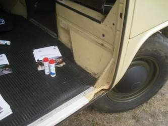

Fri Oct 16 08:53:15 CEST 2015    |    Goify
Danke für die Bilder. Ist ja ein hochinteressantes Gerät.
Wäre mein Youngtimer allerdings in einem so traurigen Zustand, würde ich mich schämen. Wenigstens mit Owatrol alle rostigen Metallteile einzureiben, hätte man machen können. So rostet er nur vor sich hin.

Fri Oct 16 17:59:50 CEST 2015    |    Rostlöser51231
Der T2 wahr auch ohne Allrad schon relativ gelaendegaengig. Wie hier im Amazon. Wenn auch mit Hilfe von Ketten:
https://www.youtube.com/watch?v=Ok2Tw4zUhTs
Aber mir tut der Zustand des T2 Allrad auch leid. Den sollte man einmal restaurieren. Nicht komplett aber zumindestens den Rostfrass beheben. Aber die Patina sollte bleiben.
Fri Oct 16 19:15:53 CEST 2015    |    Goify
Restaurieren ist völlig unnötig, aber den Verfall stoppen sollte man schon. Ich bin ein Sympathisant der Patinatoren.
