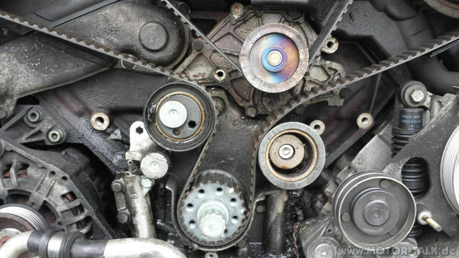

Hallo liebe Freunde des Audi Forums.
Ich hatte letzte Woche eine böse Überraschung mit meinem A6.
Anfangs hatte ich aber andere Probleme, die da waren: schwieriger Start beim kalten Motor, langen rumm nörgeln mit dem Anlasser bis er endlich mit viel Rauch und Gestank anspringen wollte.
Endlich am Laufen des Motors, die ersten 2-3 Kilometer ganz normales fahren, dann merklicher Leistungsverlust mit Anzeige der ABS und ESP Kontrollleuchte, musste ja irgendwie zur Arbeit kommen.
Bergauf im ersten Gang, welche ungewohnte Situation.
Hatte mir vorgenommen, das ich am Wochenende danach sehe was da los ist.
Das musste ich verschieben, als dann das nächste Wochenende.
Den Montag darauf mit den beschriebenen Problemen zur Arbeit gefahren, aber auf der Heimfahrt kam dann das vorläufige aus. Motortemperatur etwas über 90 Grad, aber keine warme Luft aus den Düsen für die Heizung.
"Achtung" dachte ich mir, ich an die Seite gefahren und Motor abgestellt. Der obligatorische Blick unter die Motorhaube. Rauch und ein übler Geruch, als wenn was verschmorrt ist, kam mir entgegen.
Naja, dachte ich mir, das wars fürs erste. Mit dem ADAC zur Garage eines Kumpels bringen lassen und Auto abstellen.
Dieses Wochenende nichts vorgenommen, als den A6 mal näher unter die Lupe zu nehmen.
Frontpartie abgenommen, Motorverkleidung abmontiert und das dann ganze Übel gesehen.
Meine erster Gedanke: Nochmal Glück im Unglück gehabt, das hätte richtig schief gehen können, mit Motorschaden .
[bild=1]
defekte-wasserpumpe-audi-akedefekte-wasserpumpe-audi-ake

Sun Jan 28 21:51:52 CET 2018    |    Turboschlumpf6
Da fällt der Ölverlust gar nicht mehr ins Gewicht.
Det hätte gesagt "Öltonne". 😉
