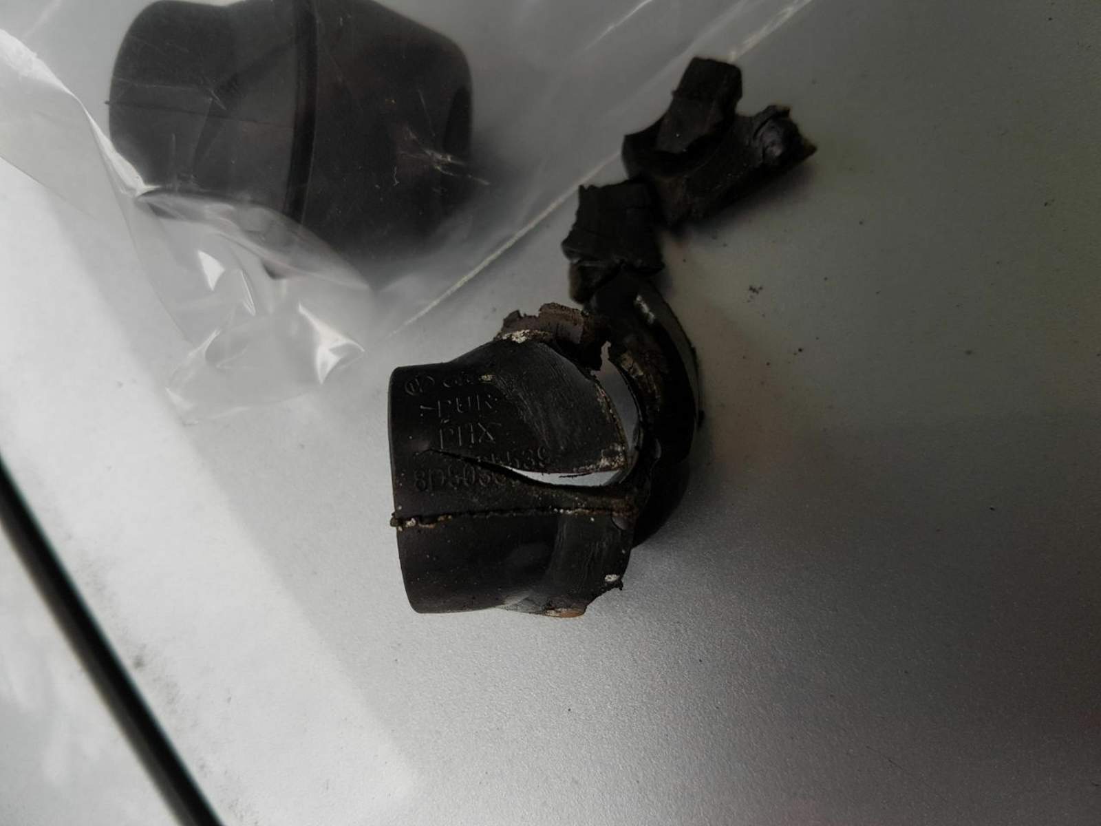

Ein Problem welches ich schon einige Jahre mitschleppe war immer der Sockel der Telefon-Antenne.
Das Problem:
Die Gummi-Tülle altert und wird undicht, es läuft ständig etwas Regen in den Kofferraum, die Luft im Auto ist ständig feucht und die Scheiben beschlagen.
Das Teil:
Tülle, ET-Nummer: 8D5 035 539

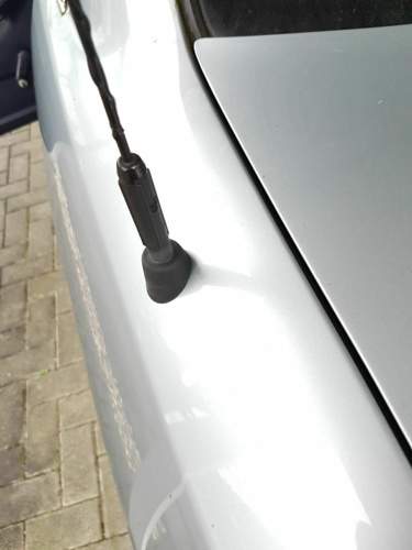

[bild=2]
Bei mir war es nun wirklich fällig. Nachdem ich es schon mehrere Jahre aufgeschoben habe, war die Tülle komplett zerfallen und das Loch fast frei.
Es scheint aber echt schwierig zu sein das Ersatzteil überhaupt zu finden. Ich selber konnte im Internet nie einen Hinweis auf das korrekte Teil finden. Anscheinend sind Limos mit Telefon, bei denen die Antenne im hinteren Seitenteil neben dem Kofferraumdeckel verbaut wurde, eher selten.

Der Einbau ist etwas fummelig. Hinter der Verkleidung im Kofferraum lässt sich die Halterung der Antenne abschrauben. Leider ist durch ein zweites Blech das Loch von unten nicht direkt zu erreichen, der untere Kragen der Tülle muss aber durch das Loch nach innen gezogen werden.
Das ist zu zweit vermutlich einfacher wenn einer von oben drückt und der andere von innen mit den (verknoteten) Fingern zieht. Vorsicht: nicht an den scharfen Kanten schneiden.
Ist die Tülle am Platz wird der Antennensockel wieder von unten durchgeschoben bis er in der Tülle einrastet und die Halterung inkl. Masse/Schirm-Kabel der Antenne wieder angeschraubt.

Fri Feb 02 12:50:41 CET 2018    |    deepTERA
Danke für den Hinweis 🙂
Ich hatte halt die Teilenummer nie gefunden. Auf dem Teil steht sie so, dass man es wirklich zerlegen muss zum Ausbauen und dann muss man definitiv schnell das neue haben - oder mit Panzertape auf dem Auto rumfahren 😁
Dann hatte ich aber auch tatsächlich nicht daran gedacht, dass auch auf so nem kleinen Teil versteckt noch die Nummer draufstehen würde.
