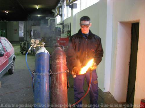

Tag 3 - Heute war es so weit und wir fuhren den Längsträgern mit dem Autogen-Schneidbrenner auf!😛
Mir war bewusst, dass das Ganze eine riesen Sauerei wird, aber so eine Große...😰?
Ich begann auf jeden Fall zu schneiden, doch nach wenigen Sekunden brannte der gesamte Steinschlagschutz um den Schneidbereich. Wenn ich so recht überlege wundert mich das garnicht bei Temperaturen bis über 3000°C?🙄🙂
Auch die Affenschei**e in dem Bereich verflüssigte sich wunderbar und steht meinen Arbeitsschuhen ganz nebenbei ausgezeichnet. Von dem Dreck am Boden erst mal abgesehen...😰
Mit den Handschuhen "gelöscht", habe ich erst mal den Druckluf-Kompressor gestartet um ein "vernünftiges" Löschmittel zur Verfügung zu haben.😉
Es ging dann eben weiter... 15 Sekunden Schneiden, dann halbe Minute löschen, 15 Sekunden Schneiden, dann wieder halbe Minute löschen und immer so weiter. Doch hatte ich mir mehr erwartet als mir die glühenden Stahlperlen in die Haare zu blasen und die gesamte Halle (ca. 2000m²) unter Rauch zu setzen, sodass man keine 10 Meter mehr sehen konnte😁. Nach drei Rauchgasvergiftungen innerhalb von 10 Minuten und einem dauerhaften High-Zustand😮 haben wir beschlossen, dass das mit dem Autogen nicht das Gelbe vom Ei ist - eine bessere Alternative - die große Flex musste her!!!😎
Und ja, das Ding ging durch, wie durch Butter!!😎😁 Mit einer 2kW Flex und einer 230er Scheibe war die Sache in knapp 20 Minuten erledigt. Anbei einige "nette" Fotos😎. Dann noch etwas Blech am Wasserkasten weggeschnitten und die Sache war im Prizip erledigt - grob zu mindest.
Nun wieder die spannende Frage: Gewichtsersparnis ja, wie viel?😕
60kg hat unser Mexikaner wieder alleine durch das Abschneiden an Gewicht verloren. Wir stehen somit bei 370kg und DAS gesamte Gewicht wurde vom Vorderwagen abgerennt. *FießerBlickaufdieStützlast* 😛
