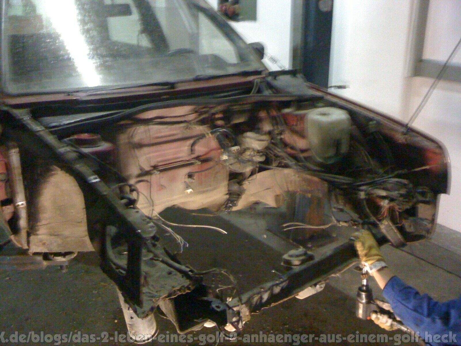

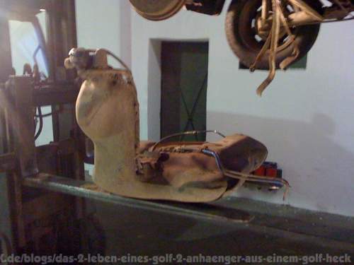

Als erstes musste der mit 30-35 Litern befüllte Tank runter. Mit den Staplergabeln daruntergefahren, Schrauben mit Rostlöser eingeweicht und ohne abreißen gelöst. Dann langsam abgesenkt, Leitungen noch abgezwickt und die Sache war in einer viertel Stunde erledigt!🙂

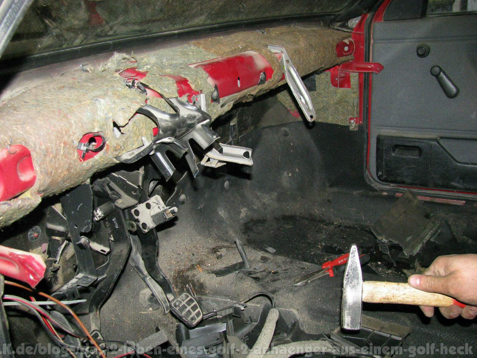

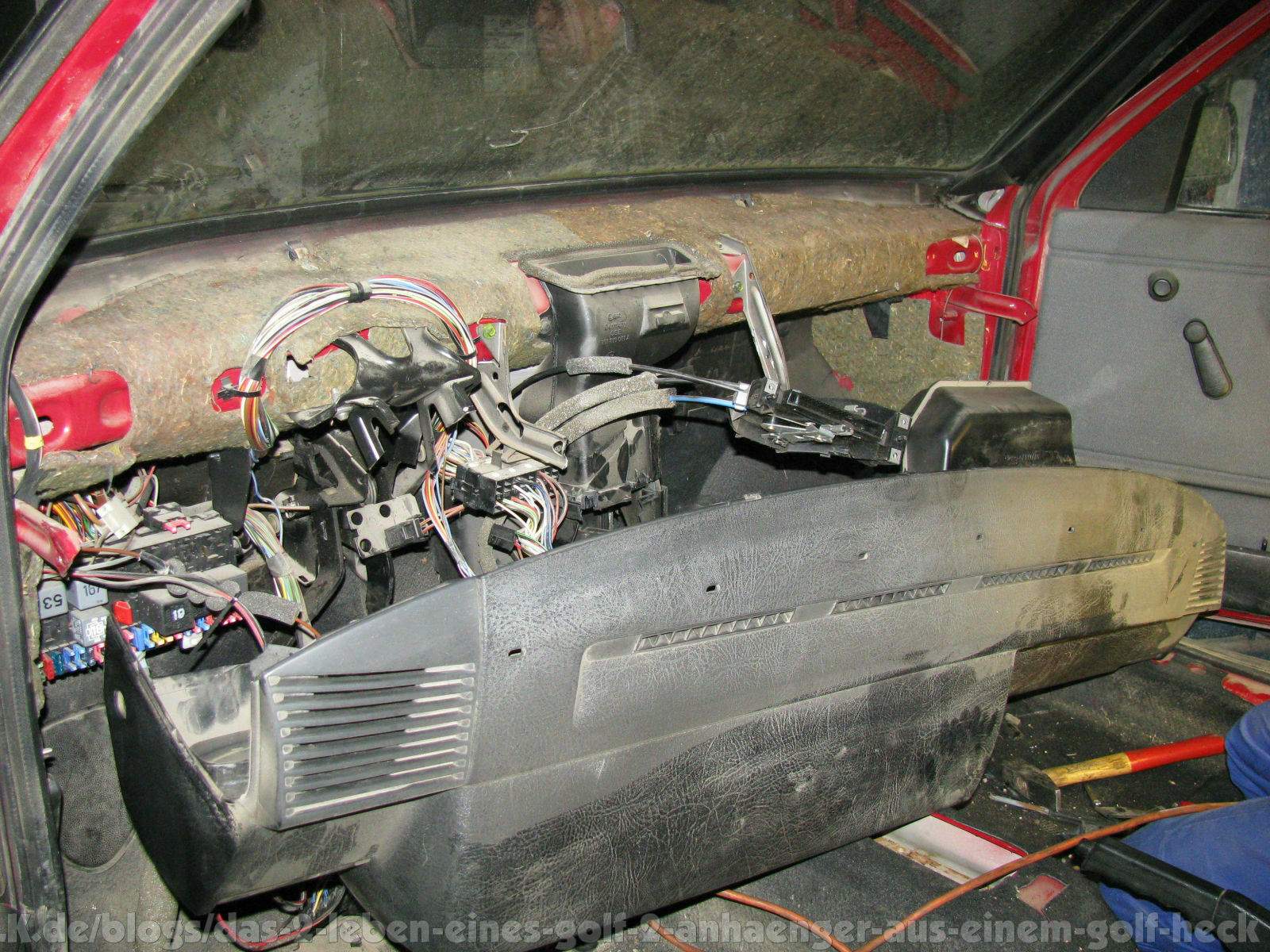

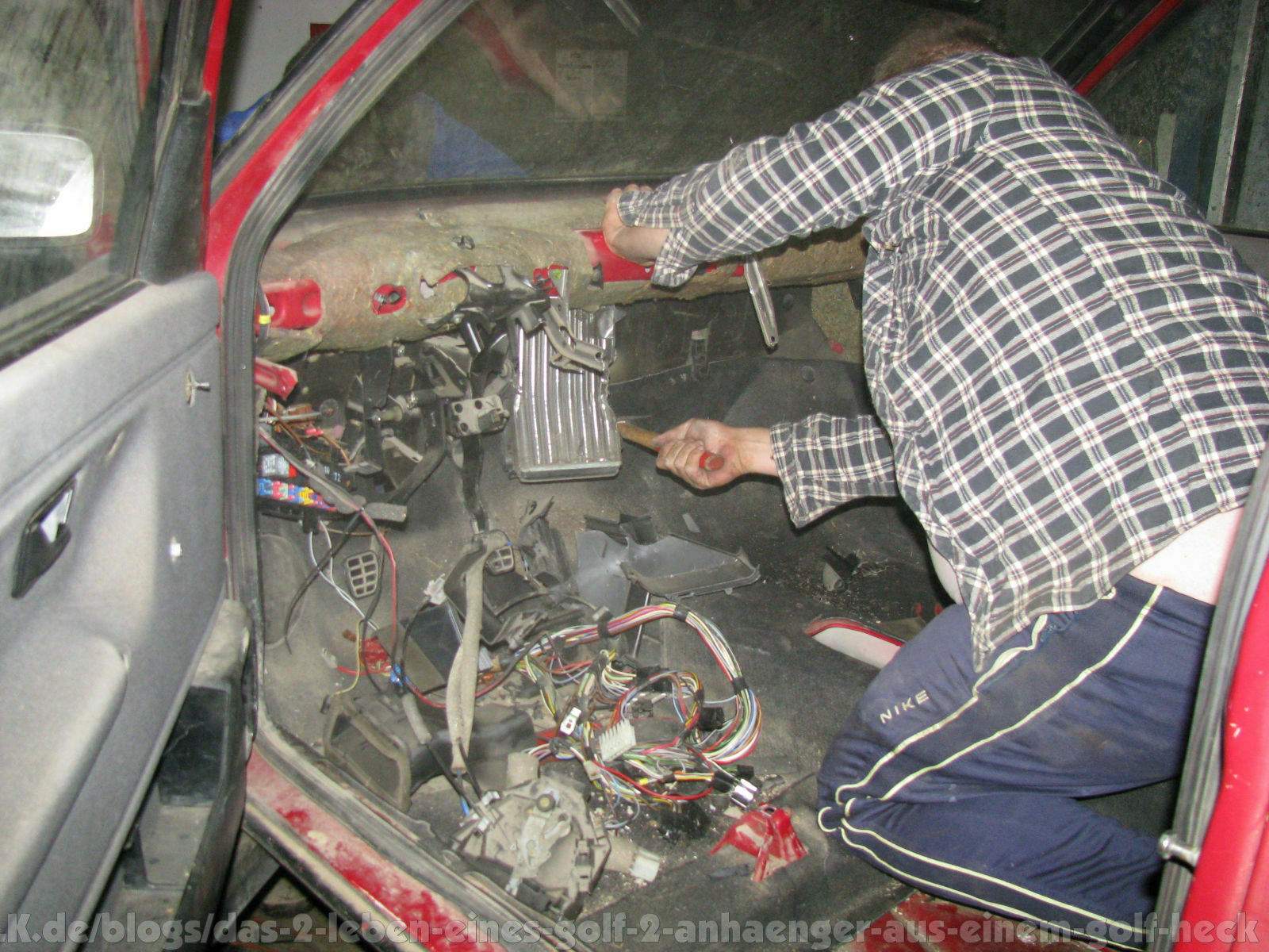

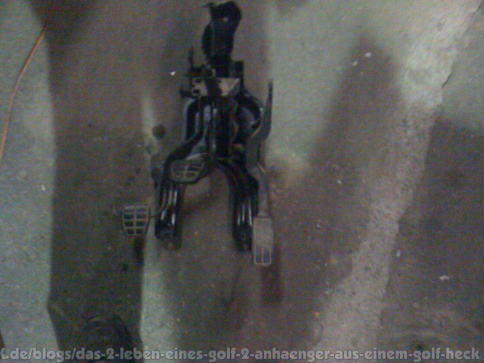

Weiters machten wir uns gleich an den Innenraum, um das Armaturenbrett auszubauen und die Innereien herauszuschlagen - mit dem Hammer😁! Mit dem Hammer deswegen, da schon jemand daran herumgeschraubt hat und nicht mehr alles in Ordnung war. Inklusive dem Innenleben, also Heizungssystem und Sicherungskasten mit diversen Kabelsträgen, welche aus dem Motorraum in die Fahrgastzelle führten musste alles raus! Den Strang zu den Heckleuchte bauten wir natürlich nicht aus - den brauchen wir ja noch für die Hängerbeleuchtung!😉

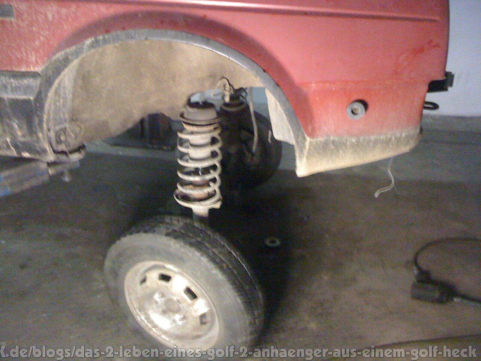

Nach getaner Arbeit im Innenraum musste die Vorderachse runter. Ein paar Schrauben mit dem Schlagschrauber herausgedreht und die ganze Einheit mit Lenkgetriebe, Querlenkern, Stoßdämpfern und Achsträger war in fünf Minuten demontiert, das war aber einfach!😎

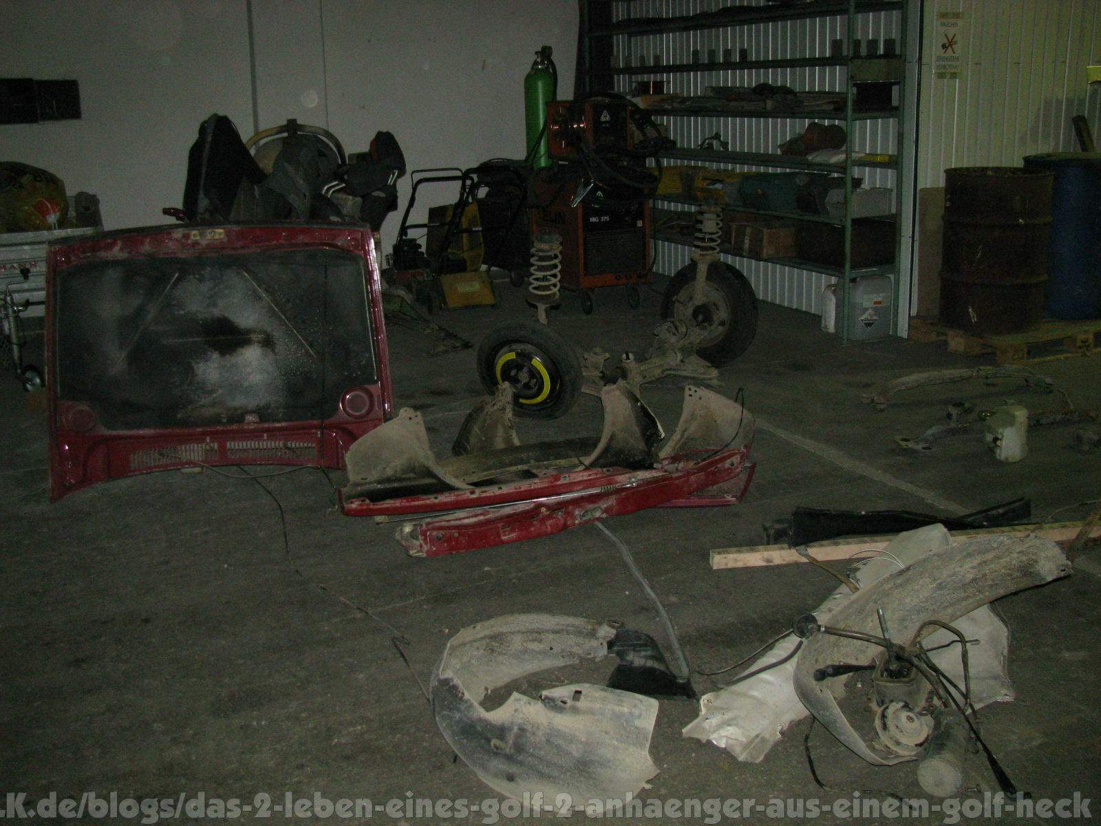

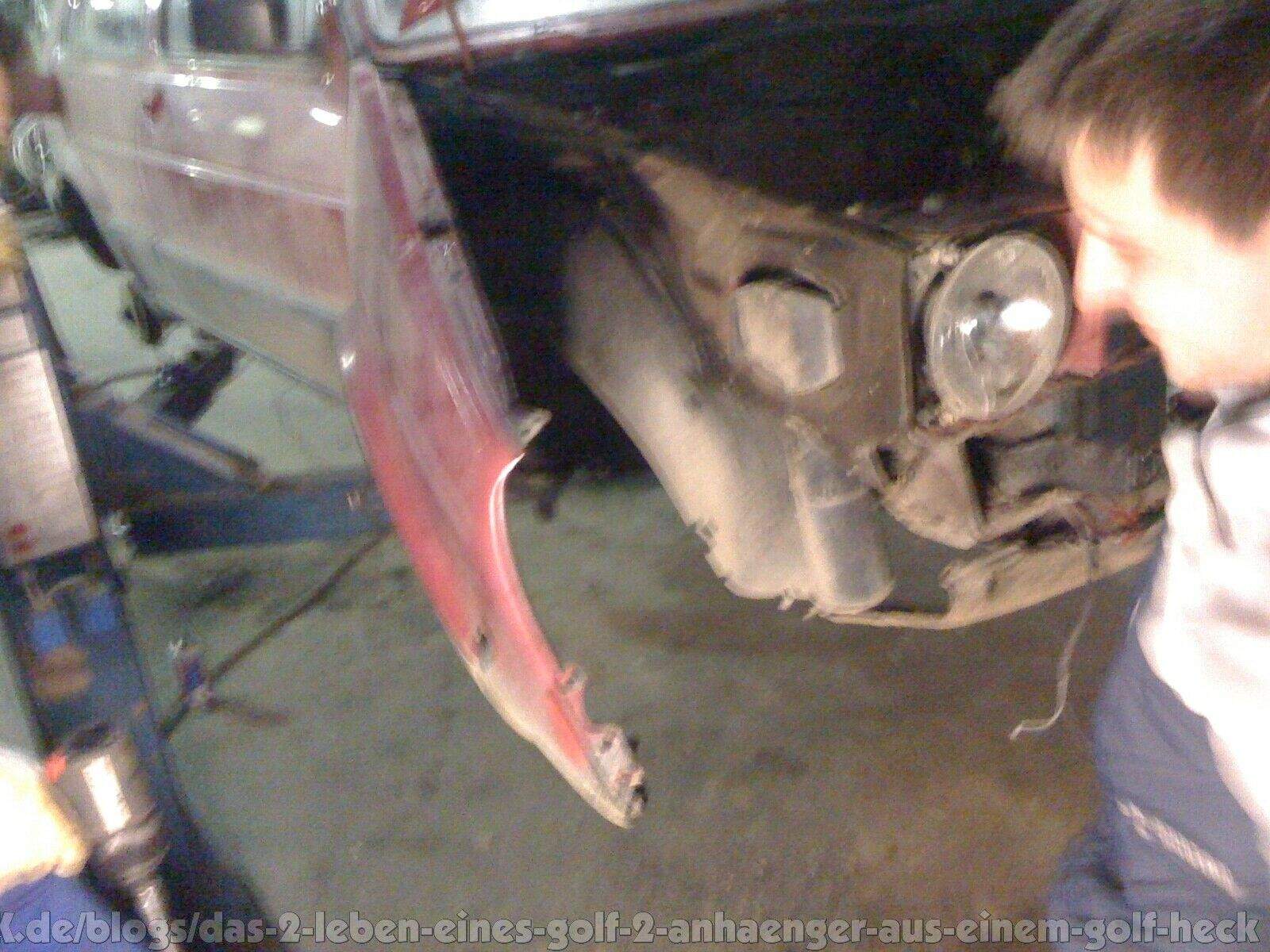

Es folgten die Motorhaube, Kotflügel, Rathausschalen, Schlossträger und - ich glaube zwei - Querträger vorne, was wir jedoch alles, bis auf die Kotflügel, sachte abbauten da es noch in gutem Zustand und somit verwertbar ist.
Das selbe Spiel wie beim Tank - mit dem Schlagschrauber alle Schrauben und Muttern lösen, und das Ding fällt förmlich auseinander.🙂
Weiters baute ich noch den Bremskraftverstärker mit dem Hauptbremszylinder von der Spritzwand ab, denn den wollten wir ebenfalls "retten", und somit war der ehemalige Motorraum komplett leer bis auf ein paar Plastik-Schlauchhalterungen und einigen Kabelbindern, welche dann schlussendlich aber auch noch fürs Vaterland fielen.😛
Ebenso entfernten wir alle Schlauchhalterungen am Unterboden, so dass überall nur mehr lauter kleine Stehbölzchen zu sehen waren - wir haben einfach alles "gecleant"!😎
Am Ende des Tages, glaube so gegen 21:30 Uhr waren wir natürlich auf das Restgewicht gespannt und haben mit dem Stapler unsere "Schöpfung" auf die Brückenwaage gestellt. Es waren nur noch 430kg GOLF übrig! 😁
