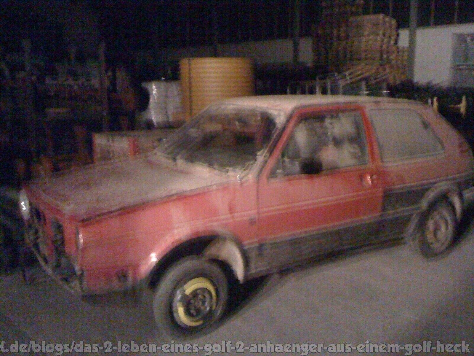

Ist ein ein 89er Mexikaner, einer mit den Spiegel in den Spiegeldreiecken, jedoch mit alter Zentraleinheit (2 Stecker an der Armatureneinheit). Der Entschluss für DAS Auto war einfach - meines besten Freundes erstes Auto. Hatte einen Motorschaden, mit Riss in der Zylinderlaufbuchse, weil das Thermostat hängen blieb und bei 30° gefahren. Temperatur stieg schlagartig ins Nirvana und er stellte nicht sofort ab. 🙄Somit war das Schicksal des 55 PS mit KAT, glaube NZ, Motors mit ca. 146.000 km besiegelt. *AMEN* Der Zustand der Karosserie ist dementsprechend super und da er ein 2-Türer ist, ist er für einen derartigen Umbau bezüglich Karosseriesteifigkeit hervorragend geeignet- soviel zum Golf. Stand jetzt ca. 2 Jahre im trockenen Stadel, auf deutsch Schuppen glaube ich.😉

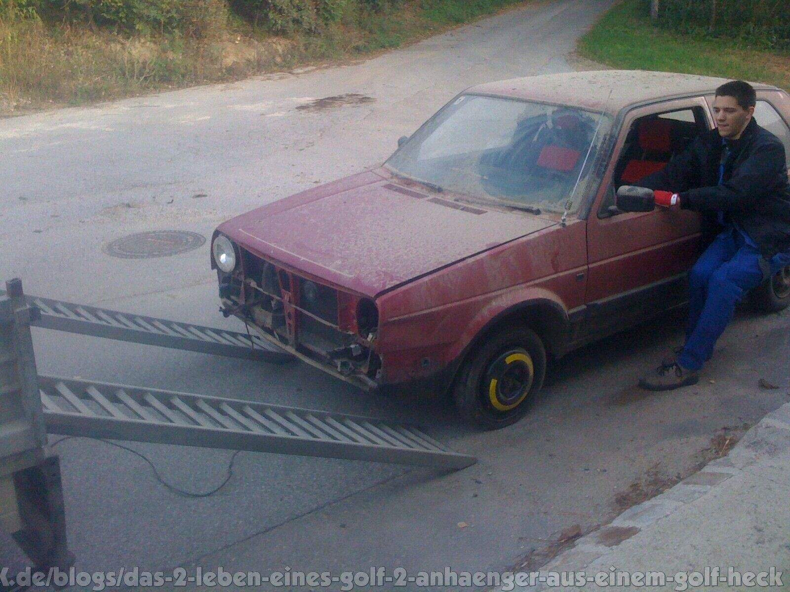

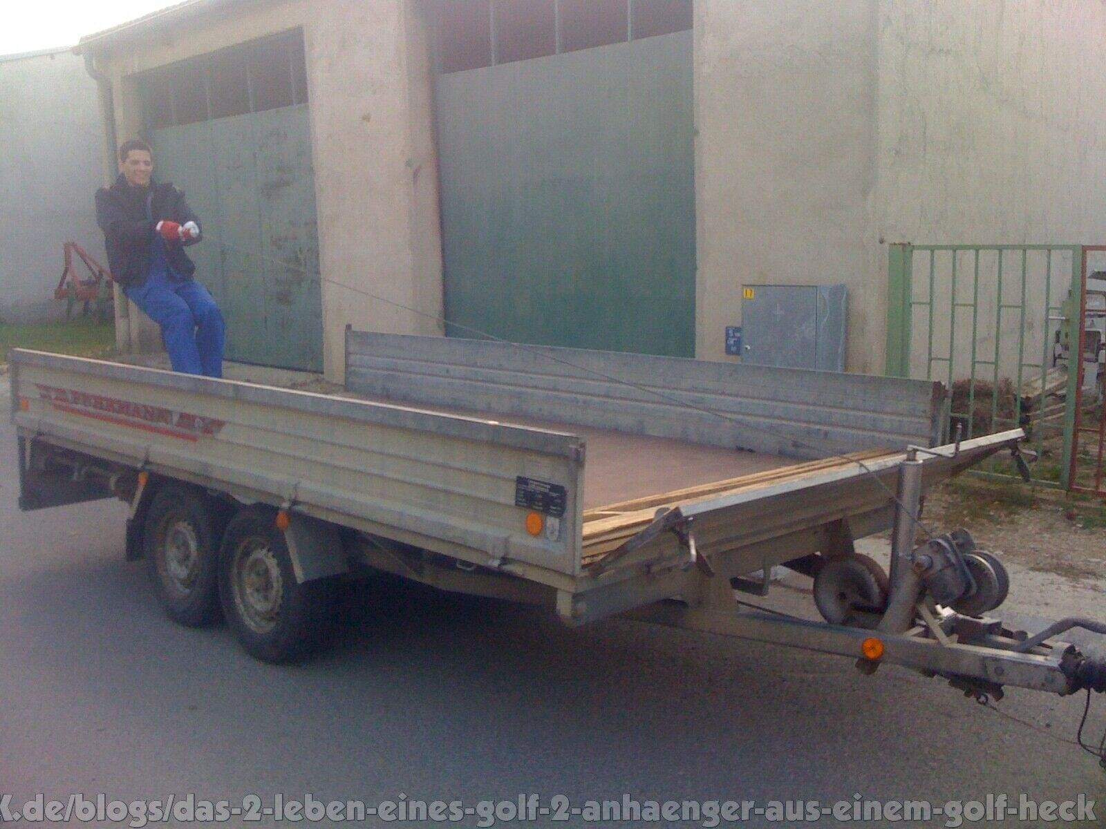

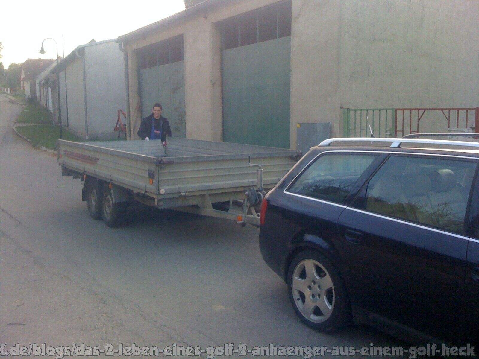

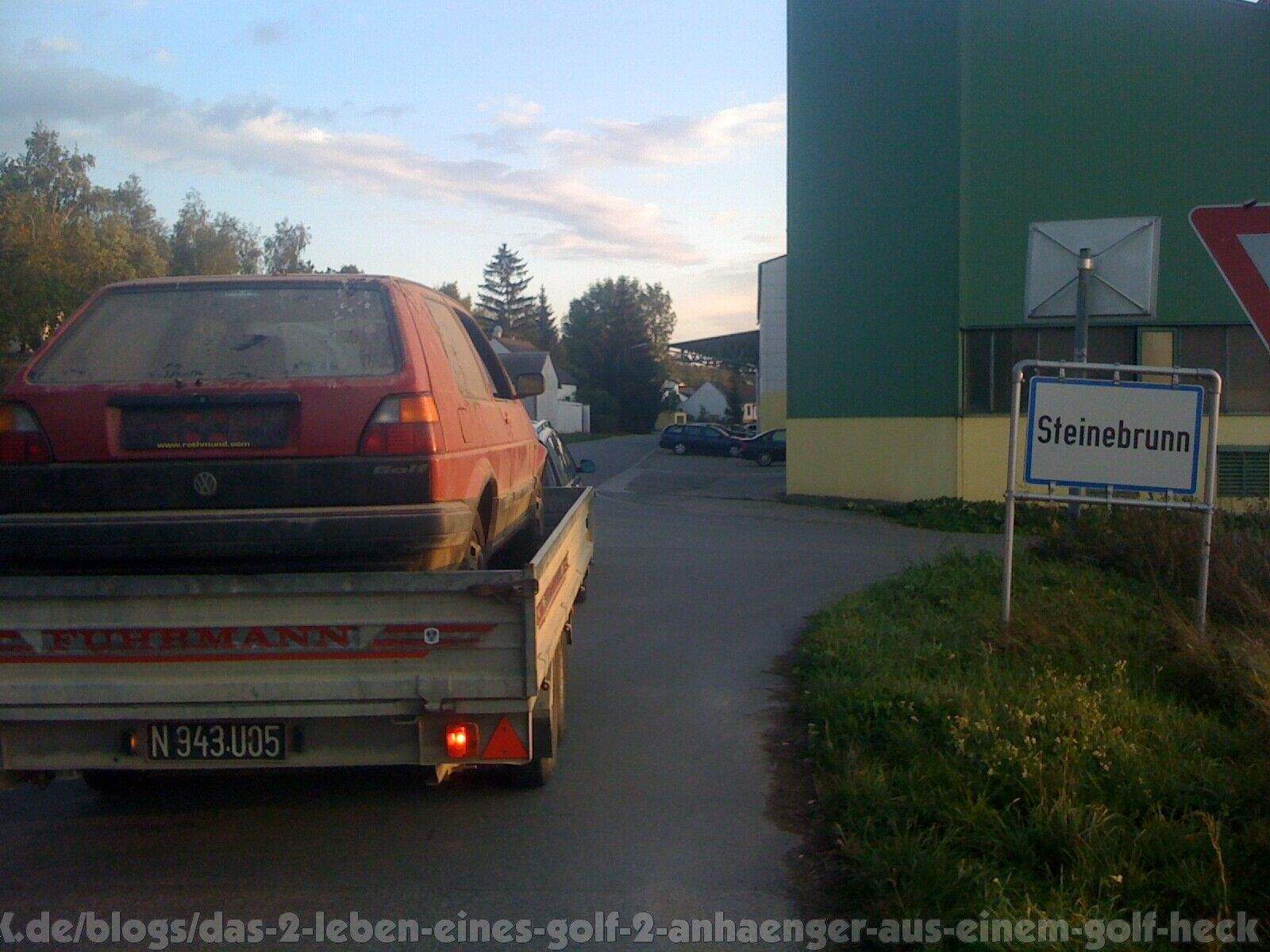

Am Dienstag (13.10.2009) begannen wir damit den Golf erst einmal in die Firma (unsere Werkstatt) zu bringen.
Aufn Hänger geladen und 6km weiter wieder herunterrollen lassen, lief ohne Probleme (Fotos).

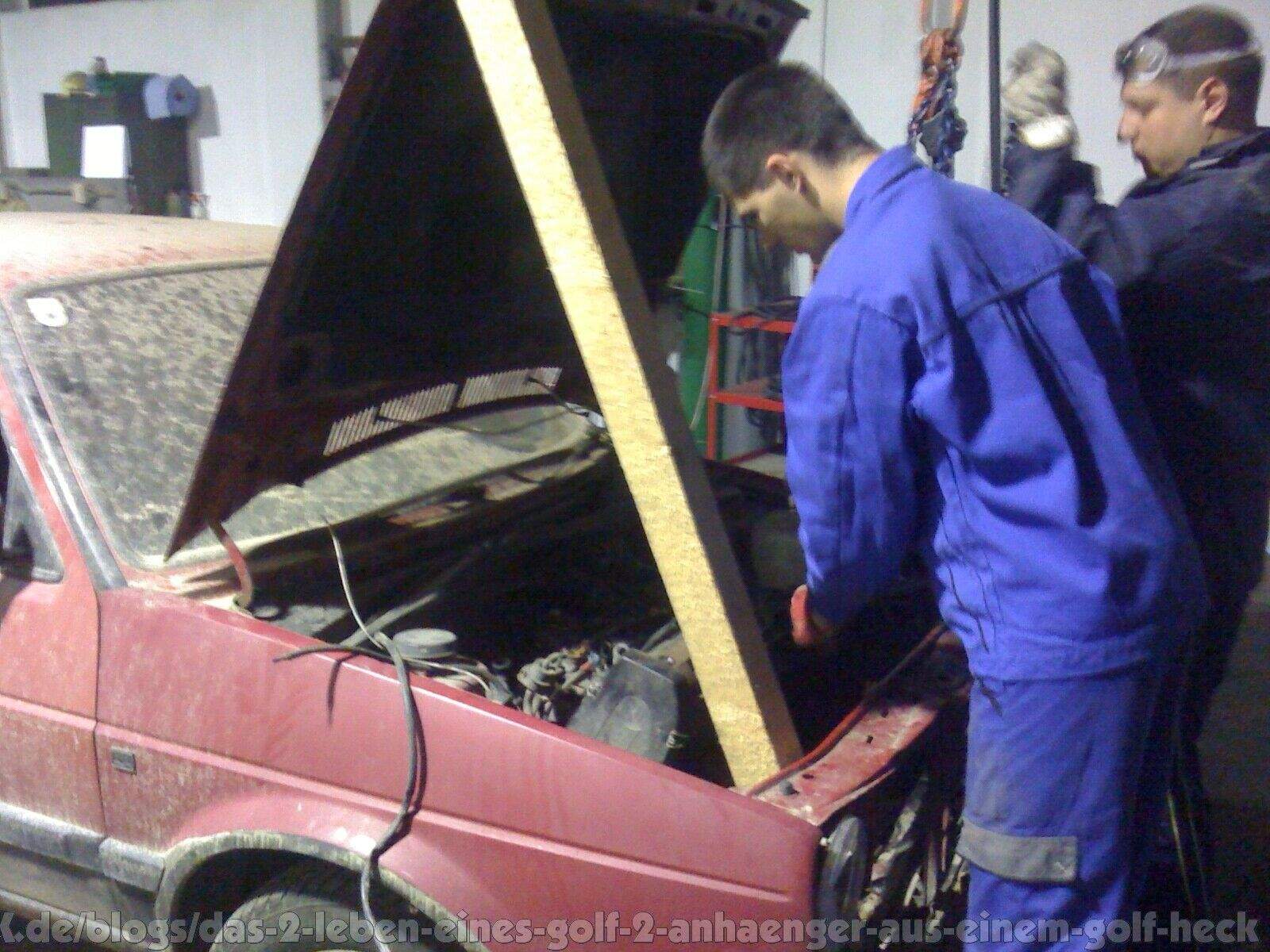

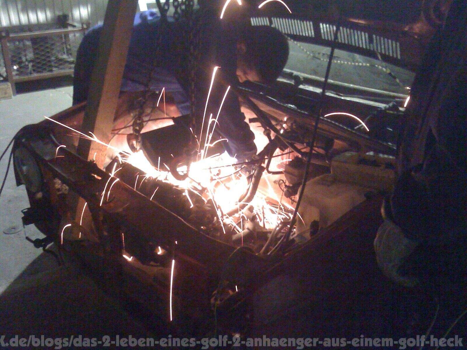

Wir legten gleich damit los den Motor samt ageflanschtem Getriebe auszubauen. Die Motorlager haben wir einfach mit der Flex durchtrennt😎 und nach einer halben Stunde gab schlussendlich auch das hartnäckige Alu-Lager hinten links (von vorne gesehen) nach, da man da nur mühsam mit der Flex hinlangen konnte.

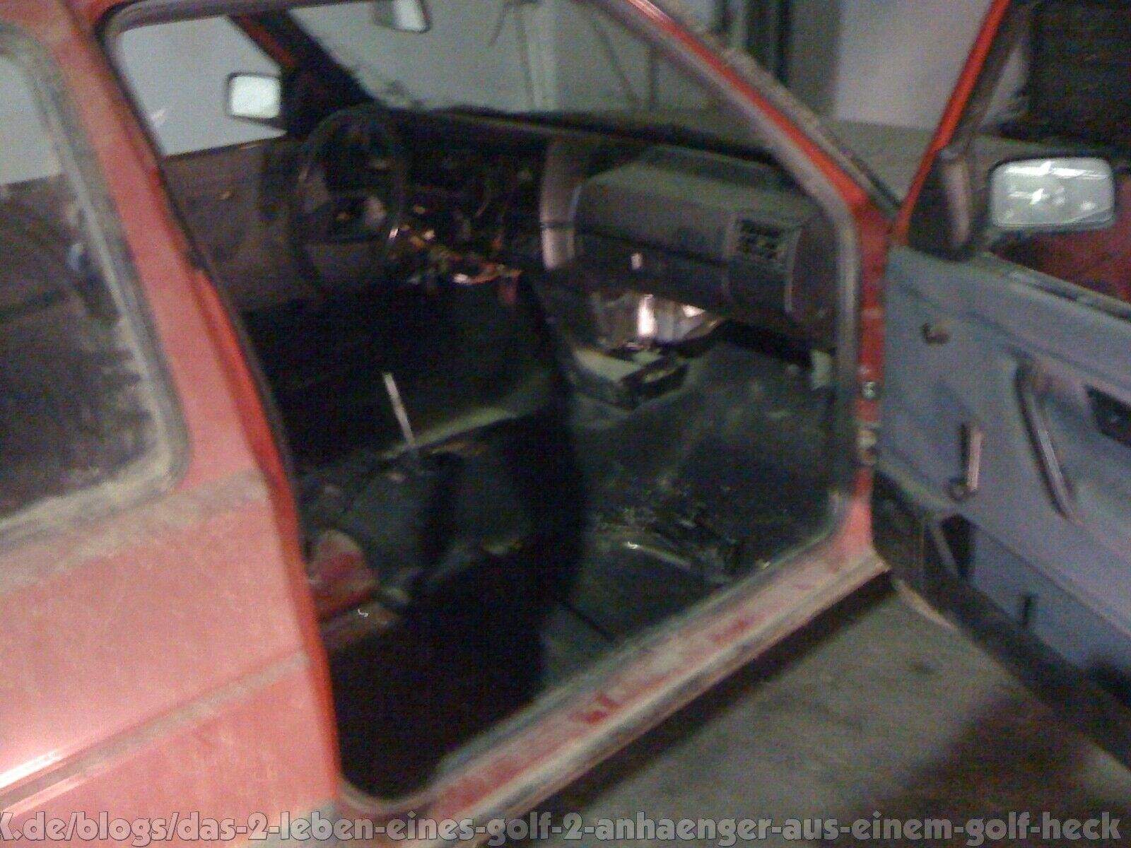

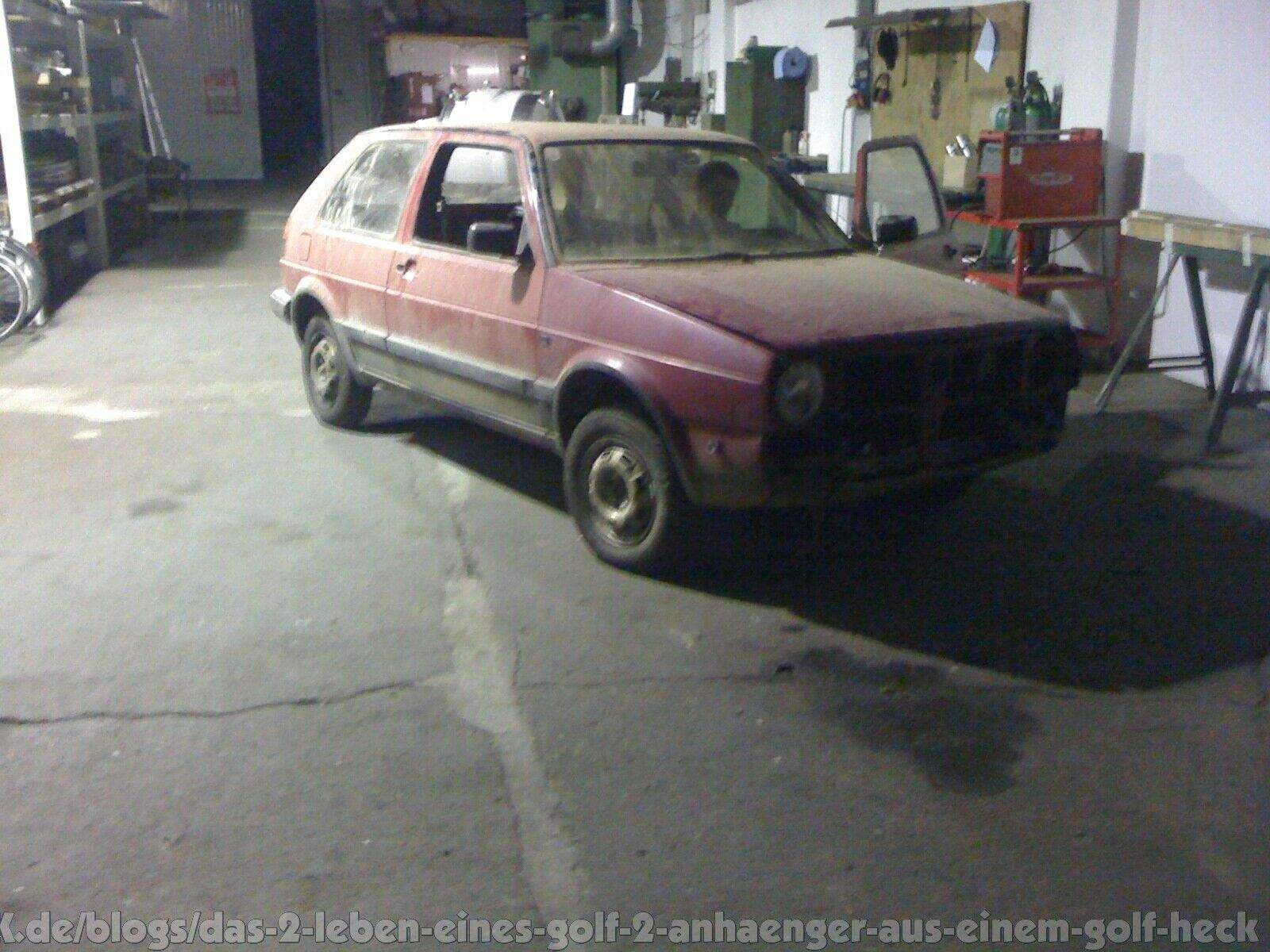

Weiter bauten wir die Innenausstattung aus, das Armaturenbrett blieb vorerst drinnen und auch der vordere Teil des Teppichs blieb drinnen, es wurde dann schon etwas zu spät. Bei manchen Teilen waren wir jedoch sorgfältig, da wir so Einiges noch in die Bucht stellen werden.

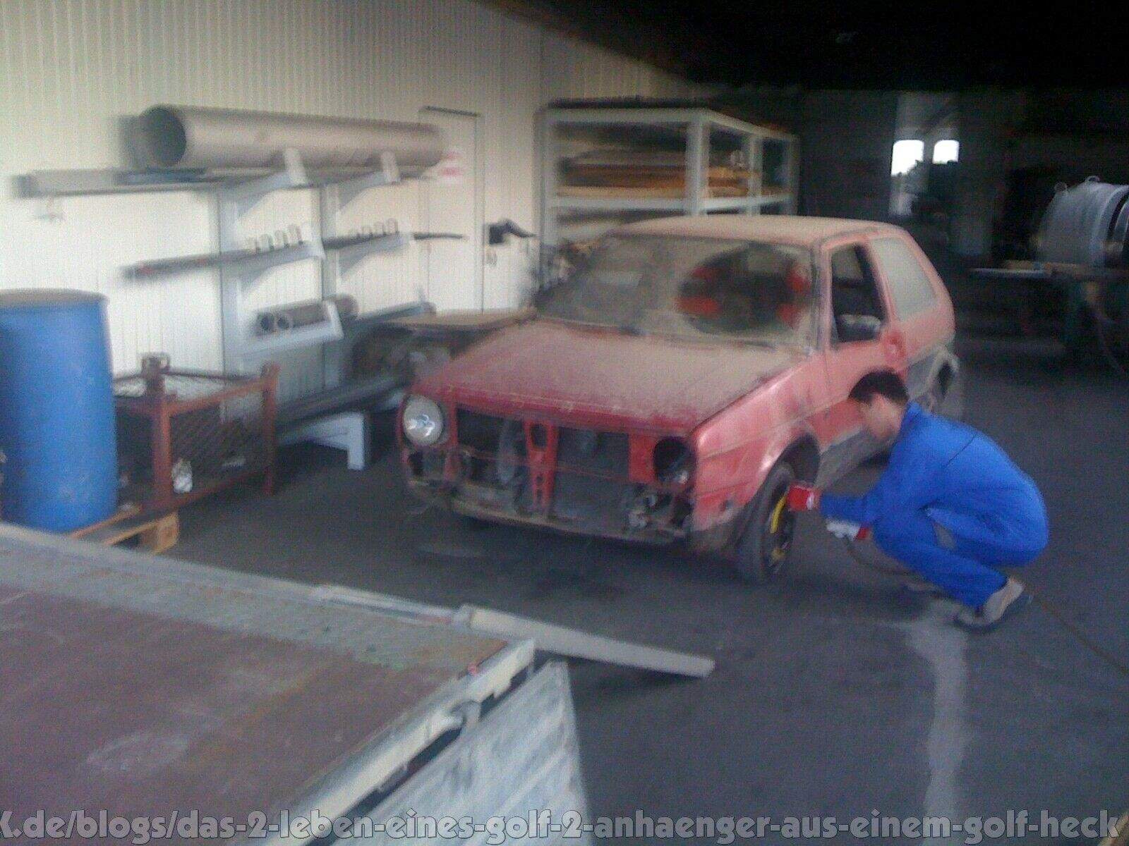

Nach der ersten "Pimp-my-Ride" mäßigen Ausräumaktion --> Brückenwaage: Momentan hat die Karosserie noch ca. 630kg, was fürs erste nicht schlecht ist. Der fast volle Tank (ca. 30-40kg) und das Armaturenbrett mit Gebläseeinheit (denke 20-30kg) muss jedoch noch heraus. Weiters wird ja noch der gesamte Vorderwagen mit Achse, Lenkung und Längsträgern (schätze mal 100-130kg) abgetrennt. Denke wir werden uns bei ca. 450-500kg einpendeln, hoffe ich zumindest.🙄 Je leichter desto besser!
