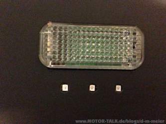

also ich habe nun alle umbauten abgeschlossen.Die Türbeleuchtung (Pfützenbeleuchtung und Warnleuchte) wird an den vorhandenen Kabelbaum an den Stecker eingepint und codiert, dann geht es.Die Türgriffbeleuchtung habe ich mit einer 5mm LED gelöst. Wird das Kabel ebenfalls im Stecker zum STG eingepinnt und codiert.Die Fußraumbeleuchtung ist etwas kompliziert.
Habe alles probiert, das möglichst original zu machen. Aber sobald ich es codiere geht der innere Blinker auf beiden Seiten nicht. (Habe es bei mehreren TTs ausprobiert immer das selbe Problem)
Gelöst habe ich es so:
1. Variante: Original Audi LED und dahinter ein Streifen mit 3 roten LED (löscher gebohrt aber nicht sichtbar) geht die Tür auf leuchtet es weiß, geht sie zu leuchtet es rot(rot nur wenn Lichtschalter an). Kabel werden an der Inneleuchte angeschlossen und über die A-Säule verlegt
2. Variante: Original Audi LED und eine Platine mit Relais dazwischen getan. geht die Tür auf leuchtet es weiß, geht sie zu leuchtet es rot (rot nur wenn Lichtschalter an). Kabel werden an der Inneleuchte angeschlossen und über die A-Säule verlegt.

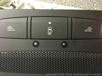

Ambientbeleuchtung für Mittelkonsole: 2x 3mm LEDs verbaut und angeschlossen mit kabel an Innenleuchte. Sobald der Lichtschalter an ist funktioniert die Ambientbeleuchtung.
Hier mal Beispielbilder:http://imageshack.us/g/1/9966528/Video für Modul Fußraum:http://www.youtube.com/watch?v=dFsj5jjiYVs&feature=youtu.be
Anschließen der Sachen ist echt simpel. Würde die Kabel vorlängen, mit pins versehen und Steckern und umwickeln mit einem band.Muss nurnoch verlegt, eingepinnt, 4mal gelötet und eingebaut werden.
