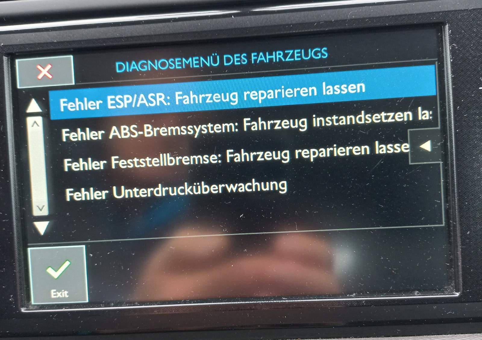

Bei meinem C4 PicassoII Bj2014 leuchten sporadisch folgende Fehler auf
ESP/ASR Fahrzeug reparieren lassen
ABS-Bremssystem:Fahrzeug instandsetzen lassen
Feststellbremse: Fahrzeug reparieren lassen
Fehler Unterdrucküberwachnung
Fallweise Rückfahrsicherung defekt
Diese Fehlermeldungen treten aber nur sporadisch auf. Der Pannendiest hat die Fehler ausgelesen und festgestellt, C003A Drehzahlsensor hinten rechts: Kurzschluss oder Masseschluss.
Der Stecker wurde gereinigt und Kontaktspray gegeben.
Wenn ich beim Anzeigen der Fehler das Auto abstelle, die Bremse einige male bis zum Anschlag durchtrete und dann starte, sind alle Fehleranzeigen weg. Nach unterschiedlicher Fahrtdauer kommen sie aber wieder, aber viel seltener. Wenn die Fehler nicht angezeigt werden funktioniert alles bestens.
Hat dazu jemand im Forum Erfahrung damit.
Liebe Grüße CP4711
4.01.2024
Fehler behoben. ABS Kabel zum rechten Hinterrad war korrodiert. In der Werkstätte neu verlötet.
Alles funtioniert wieder bestens. Kosten 200€.
