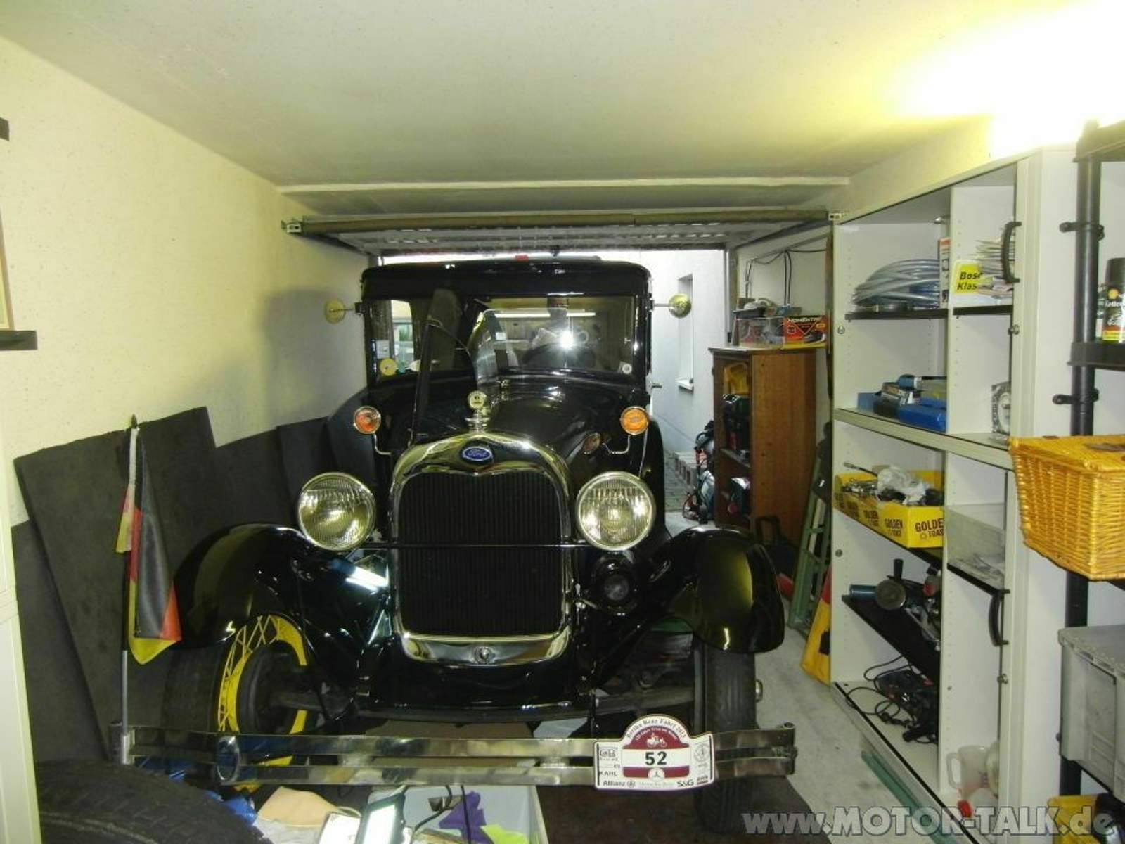

Mein Problem ist, dass an der Einfahrt zur Garage eine Schwelle ist.
Wenn ich das Auto zum Basteln rausrolle, hab ich nach-her Mühe,
ihn wieder in die Garage reinzubringen 🙁
Bei nem Auto das 85 ist, ist "draussenlassen" keine Option.
Wer läßt schon seine Oma auf der Strasse übernachten??
In Frankfurt ??????
Hab also in der Garage weitergebastelt.

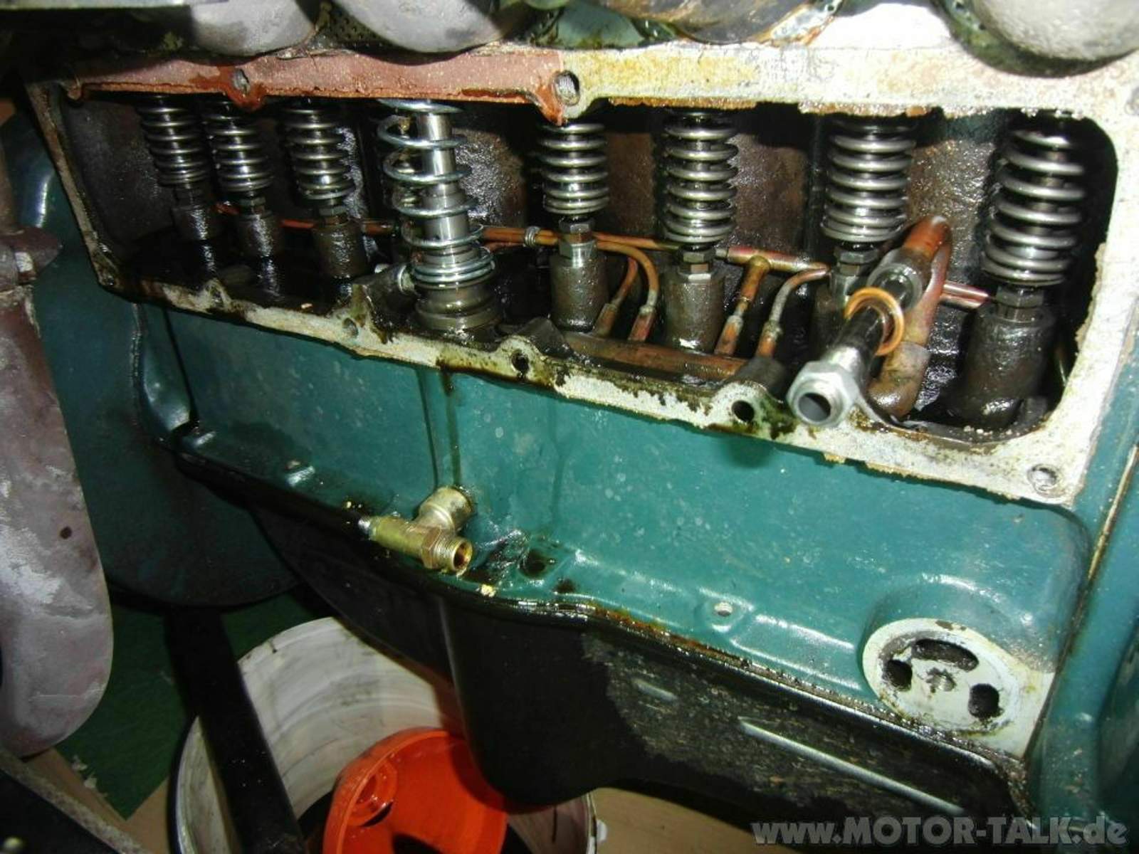

Ja- die Ventil-Gallerie ist auf der rechten Motorseite
Prima zum Basteln ( siehe Foto)
Also steh ich zum Basteln quasi zwischen der Deutschland-
fahne und der Garagenwand.

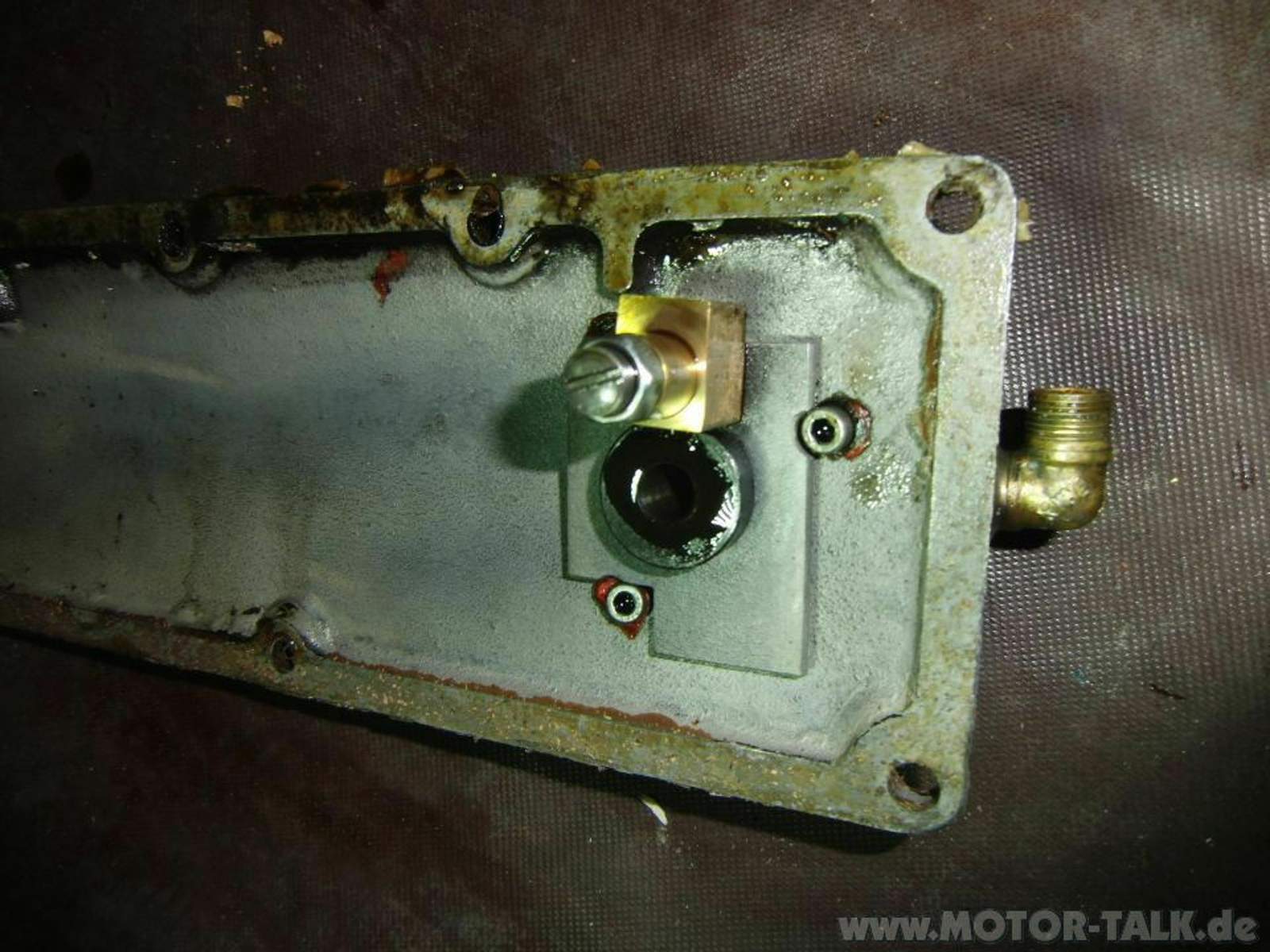

Trotzdem hab ich gestern, mördersouverän wie ich nunmal bin 😎
den Deckel vom Motor RUNTERGESCHNITTEN
(der Alternativplan B hatte vorgesehen, mitm Gummi-Hammer so lange
gemütlich gegen die Abdeckung dagegenzuhämmern, bis sich der
Dichtungs-Kleber abgelöst hat ).
Plan A hat funktioniert
Bei Plan B wäre eher der Hammer abgefault (und der Deckel wär noch dran).

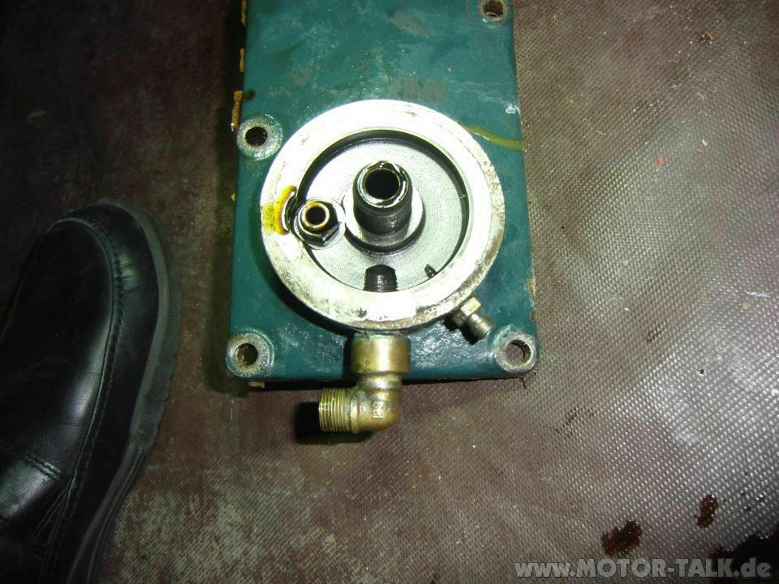

Bei den Fotos (oben) seht ihr den Deckel auch von vorne und von Hinten
(an der Rückseite vom Deckel ist das Öl-Rückschlagventil noch dran)
Das Foto von der Ventil-Gallerie ...
Unter dieser Gallerie liegt die Nockenwelle
Die Ventile sind so angeordnet
Rechts das erste Ventil (das Rechteste) ist Auslaß Zyl1
Daneben Einlass Zyl 1.
Dann Einlass Zyl2
Dann Auslaß Zyl 2
Dann Auslaß Zyl 3
Dann Einlaß Zyl 3
Dann Einlaß Zyl 4
Dann Auslaß Zyl 4
Anders formuliert:
Einlass von Zyl 1 und 2 teilen sich einen Ansaugkanal
Einlass von Zyl 3 und 4 teilen sich einen Ansaugkanal
In der Mitte der Nockenwelle ist ein Antrieb, der nach unten die
Ölpumpe antreibt (Ausbuchtung in der schwarzen Ölwanne)
Nach oben über den gleichen Antrieb (gut sichtbar) der Antrieb
zum Zündverteiler.
