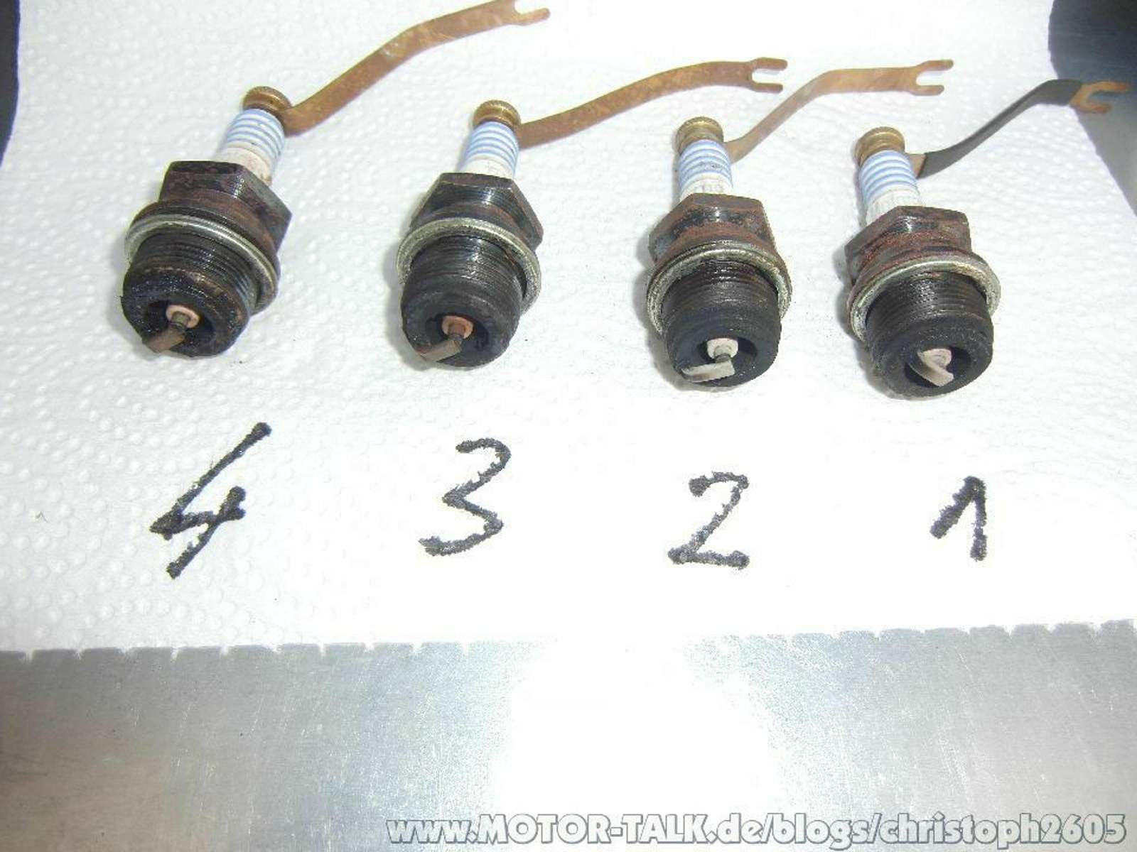

Die Zündkerzen sind ganz hübsch, an Zyl 3 & 4 allerdings leicht Verkokungen.
[Bild1]

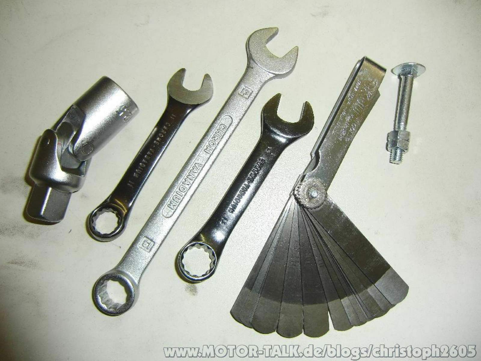

Die Ventile brauchen:
Einlass 0.010 bis 0.013 Zoll
Auslass 0.015 bis 0.017 Zoll
Also hab ich mir sehr kurze Gabelschlüssel flach-abgeschliffen für die Einstellung
Auf einem der Fotos sieht man wie kurz die sind….
Ich habe übrigens so Fühlerleeren, die einen Dicke-Verlauf
haben (zB von 0,009 bis 0,011). Die sind prima
Damit kann sogar ich den Ist-Bereich sehr genau bestimmen.

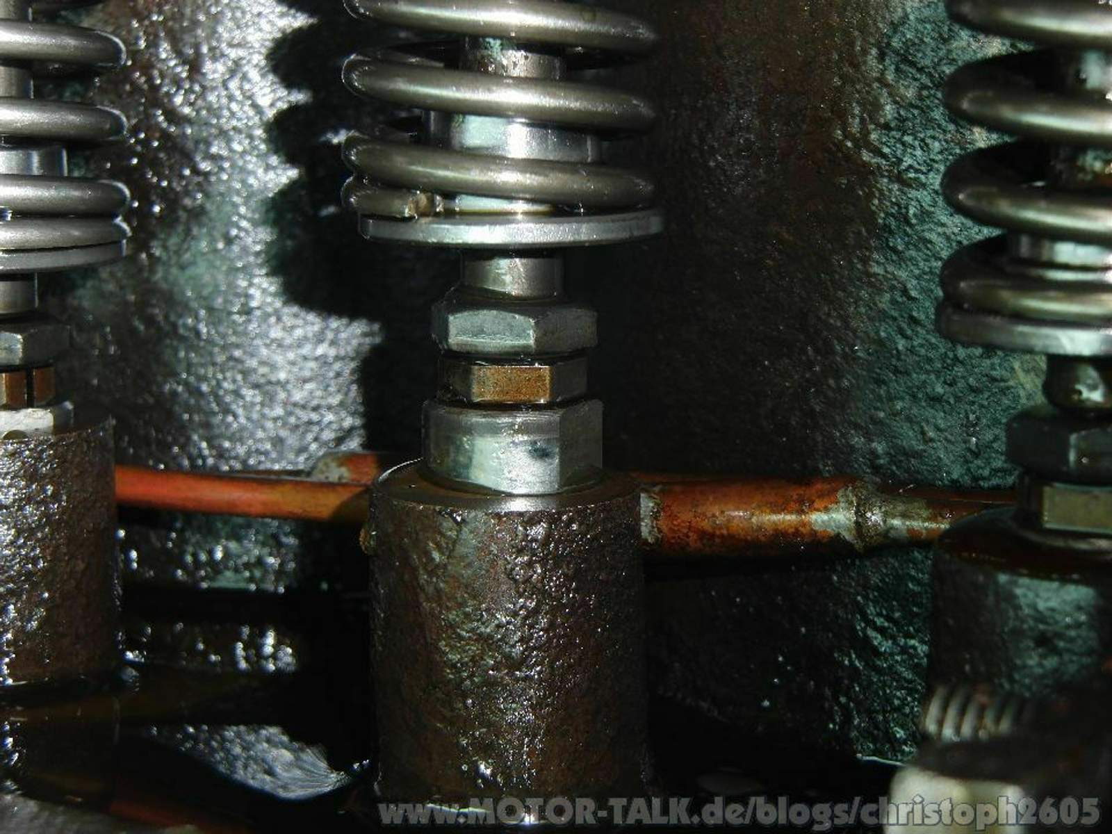

Die Verstell-Systeme zum Ventile einstellen sind unterschiedlich und
es gibt auch für A-Ford verschiedene Systeme (Aftermarket)
Im Original konnte man die Ventile beim A-Ford NICHT einstellen !
Bei meinem Motor ist ein System mit Kontermutter drin.
Dafür brauchte man praktischerweise 3 sehr kleine Hände.
Meine Anatomie mit 2 großen Händen ist nur wenig Hilfreich.
Man muß also das Ventil-Spiel prüfen und falls da Abweichungen sind,
muß man den Motor so weiterdrehen, dass das Ventil komplett geöffnet ist.
Nur in dieser Position kann man den Lifter mit einem 13er Schlüssel ( ½“ ? )
festhalten (Dafür braucht man die erste Hand).
Dann kann man die darüberliegende 10er Kontermutter (sehr flach!) öffnen
(mit der 2ten Hand) und dann muß man nurnoch die darüberliegende
Ventil-Verstellung (13er Schlüssel) verstellen (mit der 3ten Hand) .
Zum Arretieren muß man dann die Ventilverstellung festhalten, gleichzeitig
den Lifter festhalten und gleichzeitig die Kontermutter festdrehen.
Danach den Motor weiterdrehen bis man wieder an der Stelle ist, wo man
dieses Ventil prüfen kann und dann muß man sich eigentlich nur noch
wundern, warum man die Koordination seiner eigenen 3 Hände nicht richtig
im Griff hatte.
Die o.a. Schritte muß man dann nur widerholen bis :
- man versehentlich die richtige Einstellung findet, oder
- man mit Bandscheibenvorfall zum Arzt muß…
Die Ventile waren zu meinem Glück noch sehr gleichmäßig
Das hat mich erstaunt bei einem "neuen" Motor, der im ersten
Jahr mal eben 10`000km gelaufen ist.
Einlaß überwiegend 0,011 und
Auslaß überwiegend 0,015
Tatsächlich habe ich nur 2 Ventile einstellen müssen:
Auslaß Zyl 1 war 0,013 nach Korrektur 0,016
(einstellung wg Ölleitung schwierig)
Einlaß Zyl 2 war knapp 0,010 nach Korrektur gut 0,011
Also – mit dem Wissen von jetzt, hätte ich weder den Motor aufmachen,
noch irgendetwas verstellen müssen…
Andererseits ist es schön, dass ich es jetzt genau weiß.
Ich bin da so schrecklich pedantisch 😰
