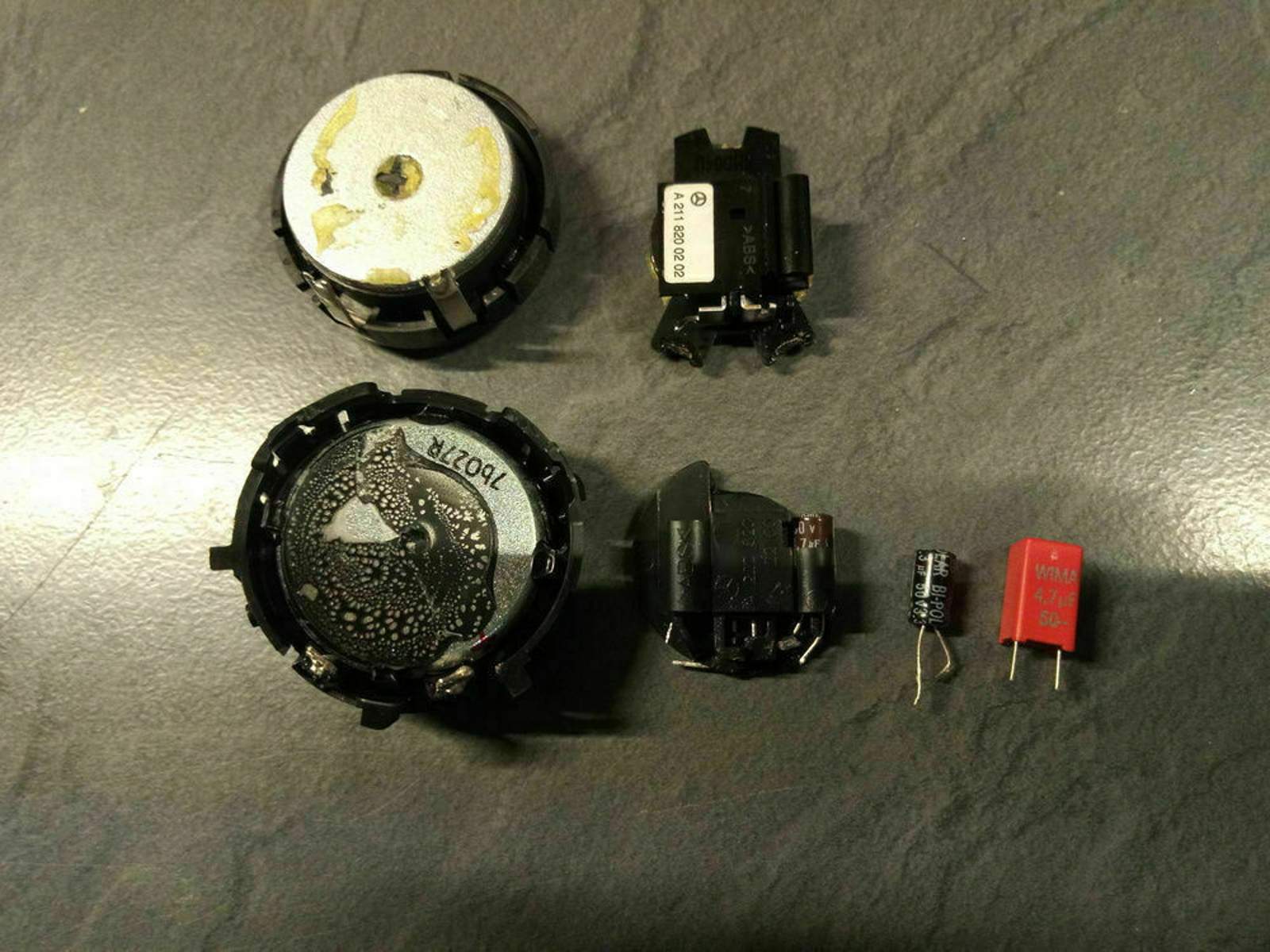

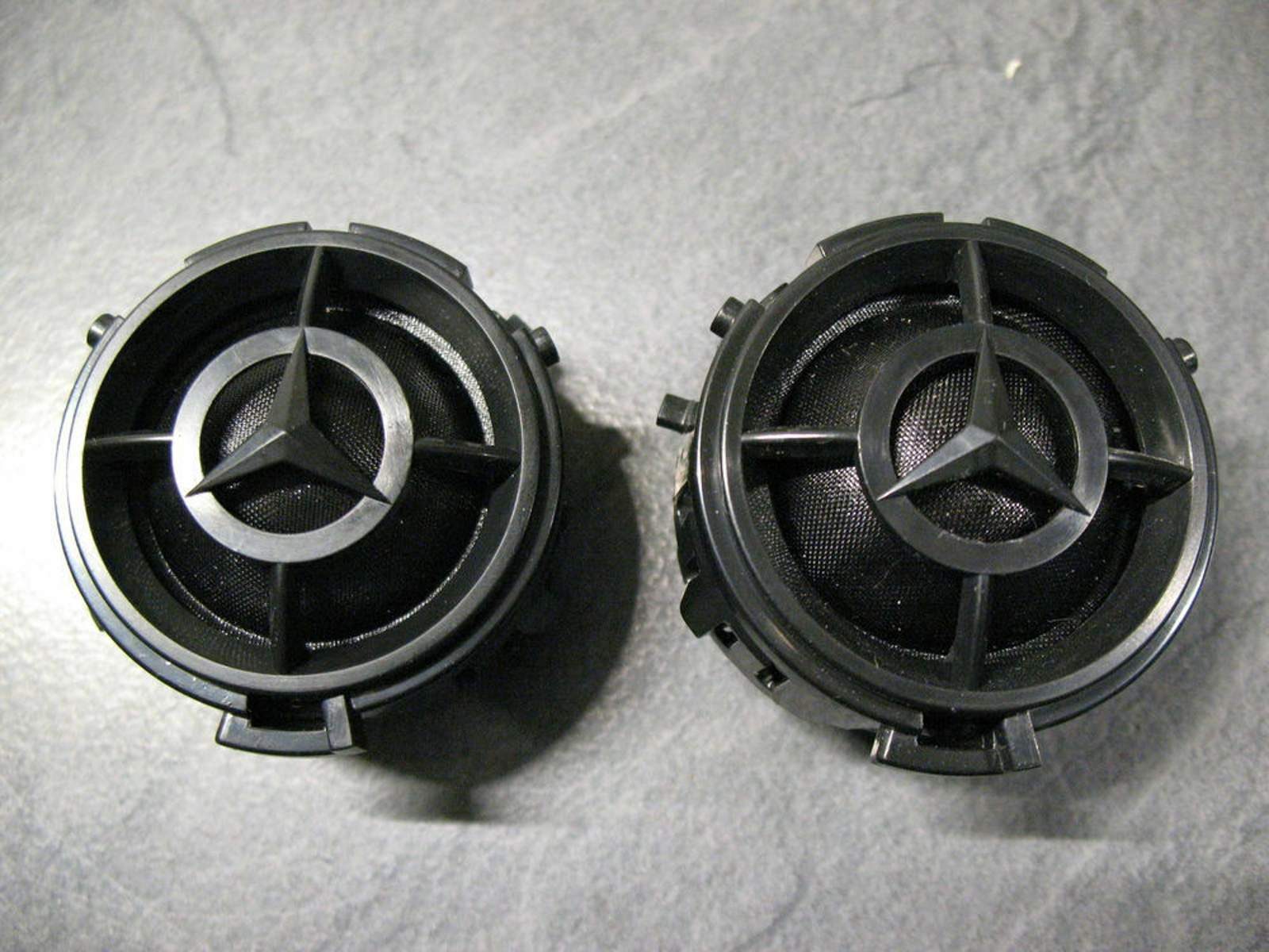

Die serienmäßigen Hochtöner beim Command NTG 4 sind eigentlich nicht schlecht, die Höhen voll da. Doch klingen sie teilweise etwas scharf und die Mitten sind etwas schwach. Die Anlage ist also etwas betont im Bass und Höhen auf Kosten der Mitten. Nun wollte ich nicht gleich den Megaaufwand mit einem neuen Lautsprecherset machen und überlegte eine preisgünstige Nachrüstung mit anderen Hochtönern. Die vom W203 sollen ganz gut gehen, die haben eine Gewebekalotte, während die vom 204 eine PE-Kalotte haben. Nach etwas suchen und schauen entschied ich mich dann aber für die aus dem Pro Logic 7 System. Die stammen von Burmester. Burmester ist ein Berliner High End Hersteller, der von MB mal den Auftrag bekam eine besonders anspruchsvolle Car-Hifi-Anlage zu konzipieren. Die Hochtöner stellt er sicher nicht selbst her, sondern läßt sich von Zulieferern nach seinen Anforderungen diese Teile herstellen. Da kommen bestimmt einige verschiedene Muster und man entscheidet sich für das geeignetste. Immerhin haben die Burmester-Hochtöner eine besonders feine wie großflächige Gewebekalotte, die mit einem Kondensator mit 4,7µF angekoppelt ist, also etwas tiefer einsetzt. Der Stecker paßt hier natürlich nicht, wahrscheinlich hat jedes Soundsystem bei MB seinen eigenen Steckercode.
[bild=1]

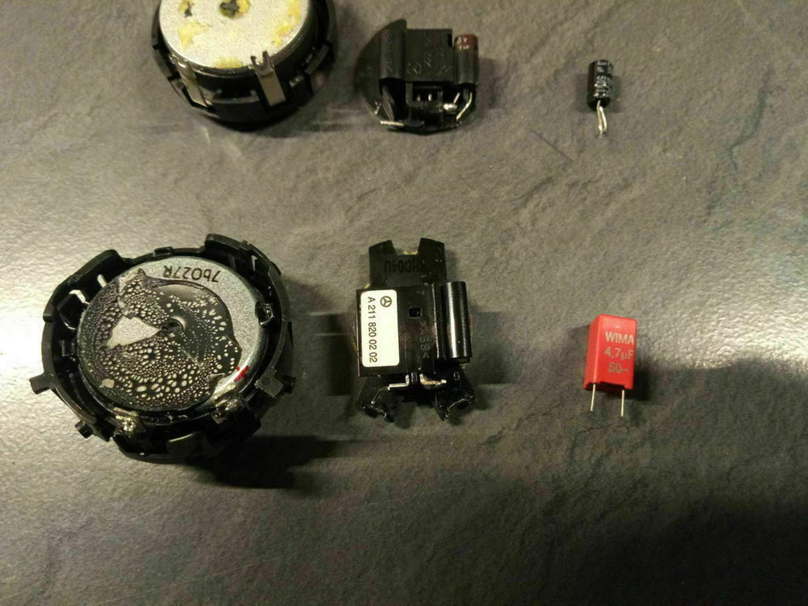

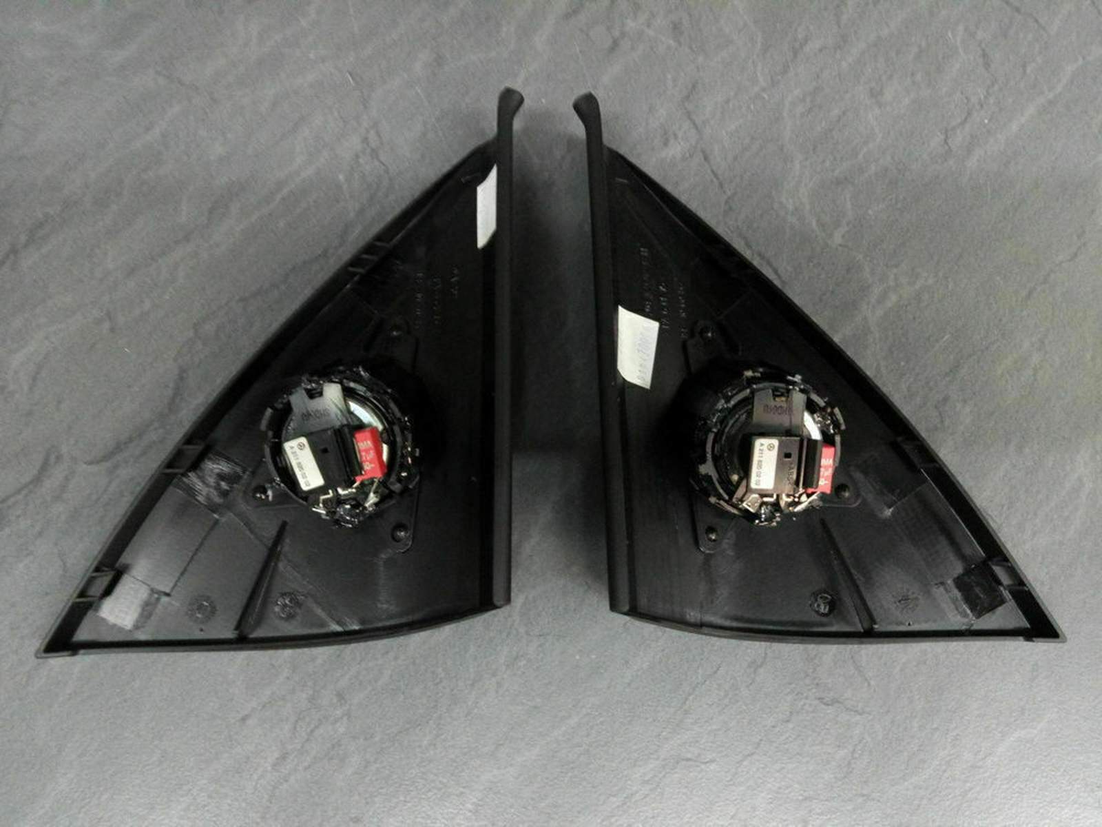

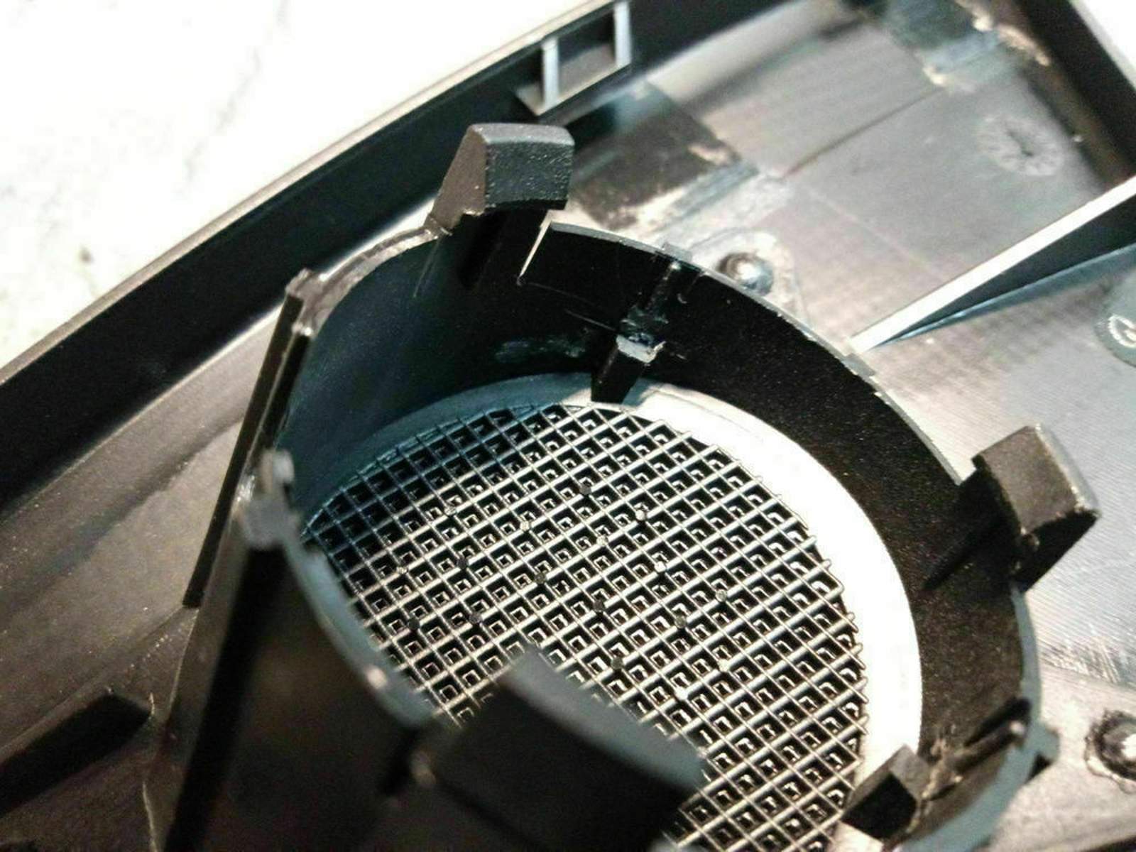

Also schnitt ich mit einem Bastelmesser die rückseitige Halterung des Kondensators mit Steckbuchse von beiden Hochtönern runter und tauschte sie. Zudem ersetzte ich den Elko gegen einen Folienkondensator. Klingt feiner und altert nicht. Auch die Fassung mußte ich im Spiegeldreieck etwas anpassen, ebenso die Hochtönerfassung selbst. Ausserdem habe ich die Löcher im Gitter weiter aufgebohrt, damit mehr Pegel rauskommt. Mit etwas Pattex-Gelkleber habe ich das ganze fixert, hält gut.

Nach dem Zusammenbau kam das Erfolgserlebnis. Die Höhen sind nicht mehr, aber feiner, es kommen etwas mehr Details, auch die oberen Mitten sind etwas präsenter. Für weniger als 40€ hat sich das für mich sehr gelohnt und bin damit sehr zufrieden, das reicht mir. Will ich den Supersound, höre ich auf meiner Anlage zuhause.
