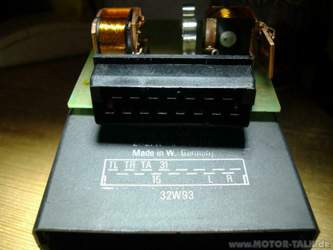

hey Tekas,na schon dem Fehler auf der Spur??😛
ich hätte eh vorher versucht,den Fehler auf die andere Seite(Ausgang Relais)durch umstecken zu bauen?
kannst ja mal am Relais -Ausgang auf die def.Seite 12v aufschalten😁😁
(um sicher zu gehen ruhig mit Sicherung am Testkabel)....
ist sicherlich ein klacks,diesen Fehler zu finden😉
'Sporadische' sind da mit erheblichem Mehr-Aufwand zu finden....
bis denne😛
Fri Jul 01 19:08:09 CEST 2011    |    Tekas
Nö, noch muß ich mit der GS erstmal nach Hause fahren, dann fängt der Urlaub an...
...und irgendwann wird dann auch mal am Mopped gebastelt.
Das hat jetzt ganz viel Zeit, denn es ist bei mir völlig anders, als bei 99,9% aller anderen Motorradfahrer.
Im Urlaub fahre ich nicht...😁😁😁.
Fri Jul 01 22:08:05 CEST 2011    |    Tekas

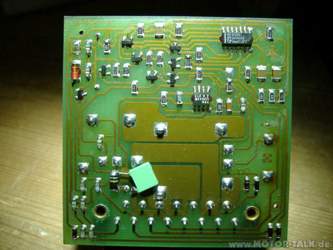

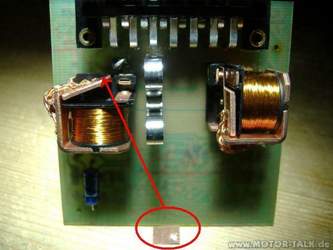

...und das ist auch gut so, denn ich habe inzwischen den Defekt gefunden und es ist definitiv das Blinkrelais, in diesem Fall das auf dem Bild linke Schaltteil. Da ist die Schaltzunge abgebrochen, klemmte fest und deshalb waren die linken Blinker durchgehend eingeschaltet.
Hat jemand eine Idee, ob und wie ein solcher Schaden repariert werden kann?
Defektes Schaltteil auslöten und ein neues auf die Platine setzen?
Sind die Dinger standardisiert?
Dann würde es ja reichen, ein stinknormales Blinkrelais zu kaufen, auseinander zu nehmen und einzulöten😁.

Das sieht mir nach Federblech oder irgendwas hartem aus.
Scharweinlich sogar Bimetall.
Ich glaube das wirst Du nicht mehr dauerhaft befestigen können. 🙁

@tekas....ich glaub auch,daß Relais kriegste nicht mehr heile getüttelt🙄
die Blechchen werden Punktgeschweißt...mit (weich)Löten is da bestimmt nüscht dauerhaft zu zu löten..😉

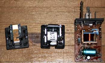

Ralf, das müsste schon mit dem Teufel zugehen, wenn Du ein passendes Innenleben findest.
Ich habe hier drei Relaisen rumfliegen, die alle ein anderes Innenleben haben.
Das Rechte ist übrigens ein Blinkrelais. 😉😛

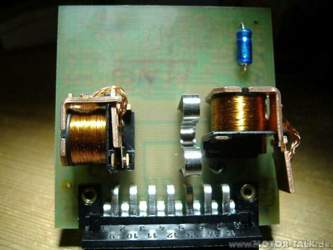

Bleibt noch die Alternative ein universelles Relais zu besorgen und mittels Draht und Steckern anzuschließen.
Sat Jul 02 10:09:41 CEST 2011    |    blue daddy
Oder Du experimentierst mit so etwas , und ersetzt halt die originale Schalteinheit auf der Platine gegen eine Ausgelagerte mit Kabelanschluss.
