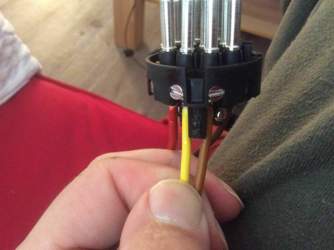

Hat einer ne Idee, wie ich die Ladeleitungsfunktion am Ränger prüfen kann?
Einfach mittels Glühlampe kommt nix. Muss da ne gewisse Last ran?
Durch Ford wurde die ja nachgerüstet, allerdings konnten sie da auch nicht prüfen, da kein Tester. Und unser WW hat da auch (noch) nix.
Sat Sep 14 14:08:13 CEST 2019    |    Badland
Sat Sep 14 14:24:02 CEST 2019    |    PIPD black
Nö. Hab einfach nen Stecker genommen, paar Kabel angebaut und Kontrolllämpchen dran. Aber bei der Ladeleitung bleibt das Licht aus.
Sat Sep 14 14:26:01 CEST 2019    |    blue daddy
Motor muss laufen.
Sat Sep 14 15:02:31 CEST 2019    |    PIPD black
Hatte ich an. Kam aber trotzdem kein Saft an.🙁
Sat Sep 14 15:26:15 CEST 2019    |    blue daddy
Na denn is kaputt!
Hast Du auch die richtige Masse gemessen?
Sat Sep 14 15:27:32 CEST 2019    |    PIPD black
Ich denke schon.
Sat Sep 14 15:31:13 CEST 2019    |    PIPD black
10 und 11 für Ladeleitung
9 und 13 für Dauerplus
Sat Sep 14 15:49:43 CEST 2019    |    blue daddy
Na denn is kaputt.
Sat Sep 14 16:14:56 CEST 2019    |    PIPD black
Oder nicht richtig verkabelt oder freigeschaltet.
Sat Sep 14 16:31:00 CEST 2019    |    blue daddy
Jo.
Halt kaputt.
Sat Sep 14 16:54:01 CEST 2019    |    AudiJunge
Läuft das direkt oder über ein Steuergerät?
Sat Sep 14 17:13:36 CEST 2019    |    PIPD black
Es gibt ein Steuergerät unter dem Fahrersitz. Da haben sie das angeblich alles angeklemmt und verdrahtet.
Sat Sep 14 17:26:15 CEST 2019    |    AudiJunge
Wird das dann vielleicht erst geschaltet wenn der Anhänger erkannt wird ?
Sat Sep 14 18:38:20 CEST 2019    |    blue daddy
Kann natürlich sein.
Wie wird der erkannt?
Microschalter?
Dann sollte der Stecker reichen
Oder an der Beleuchtung, Widerstand?
Sat Sep 14 18:40:39 CEST 2019    |    AudiJunge
Beim Caddy braucht er den Widerstand der Beleuchtung um nen Anhänger zu erkennen, beim Tee läuft es über nen Microschalter in der Dose.
Sat Sep 14 19:32:39 CEST 2019    |    PIPD black
Ha.....Danke für den Tip. Ist tatsächlich so, dass es über die Widerstände der Beleuchtung erkannt wird. Dann muss ich wohl den Rest des Steckers auch noch verkabeln, damit ich die Funktion testen kann.
Wobei Dauerplus auch so geht. Aber das wird sicherlich Durchgang haben.
Sun Sep 15 16:53:16 CEST 2019    |    PIPD black
So Geheimnis ist gelüftet.
Dank dem Tip hier und der noch rumliegenden Bastei-Rückleuchten plus Kabel und Stecker stellte sich heraus, dass die Ladeleitung doch funktioniert.
