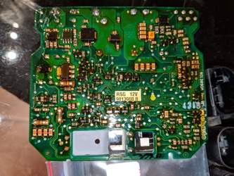

Heute mal ein Suchbild. Wer findet beide Fehler? Und nein, die Kratzer sind es nicht, die sind nur auf dem Schutzlack 😉

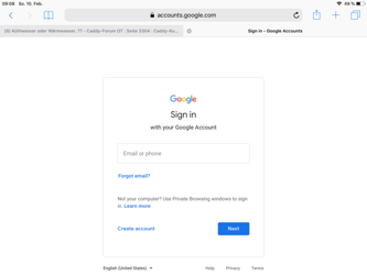

Nachdem hier der Bilderupload nicht geht:
Klick
Sun Feb 10 08:29:41 CET 2019    |    PIPD black
Der Fehler?
Ich soll mich mit nem gockel-Konto anmelden.
Sun Feb 10 08:39:40 CET 2019    |    blue daddy
Anmelden?
Gewiss nicht auf dieser Seite! 😕 😉
Btw., der Appploht funktioniert bein 47. Versuch dann tadellos! 😛
Sun Feb 10 09:09:50 CET 2019    |    PIPD black
Das kommt, wenn ich windoofers Link anklicke:
Da ich nicht mit nem Ändreut-Handapparat unterwegs bin, muss ich mich wohl einloggen. Mach ich aber nicht.😉

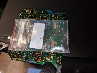

Das ist doch sicher das Bild von der Standheizungsplatine welche er gerade versucht zu reparieren.

Also i h sehe nur Unterschiede in den Teilenummern von Platine und Aufkleber.
Hat sich da links Leistungselektronik entlötet?
Sun Feb 10 11:09:59 CET 2019    |    blue daddy
Oder ist das ein Blumenkohl in der Mitte?
Dann wäre die Reparatur einfach. 😛

Nein. Schau mal unten rechts 😉

Ich seh da immer noch nichts.
Aber wie schon gesagt, ich habe auch nichts gesehen als ich hier die Platinen vor mir liegen hatte.

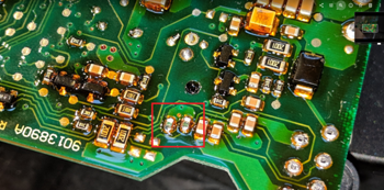

Sun Feb 10 12:41:32 CET 2019    |    blue daddy
Oder ist das ein Riss in der Platte?

Ich habe es mal eingerahmt... Ich habe das auch nicht gleich gesehen, da der Schutzlack rings herum noch da ist und es so ausschaut als wäre da noch was...^Man sieht aber in der Mitte schön die Platine durchschimmern... Allgemein muss ich sagen das viele der Bauteile nur noch vom Schutzlack gehalten werden, die sind einfach mega schlecht, bzw sehr dünn verlötet. Die Großen Lötstellen oben zum Beispiel, da waren die Stifte von den Steckern drinnen. Die konnte ich ohne jegliche Anstrengungen einfach aus der Platine rausziehen... Auslöten überflüssig
Eines der beiden Bauteile habe ich noch gefunden, was aber auch eher Glück war bei der Größe... Da werde ich wohl mal eine Spenderplatine / Heizung brauchen.

Na das issn popeliger SMD-Widerstand..
Dass sich der Scheiß selber ablötet is natürlich Murks...

Hab leider schon mehrere solche Fälle gehabt... Kann mir keiner erzählen das es den Lötstellen zu heiß ist. Da wird einfach zu wenig und wahrscheinlich auch qualitativ schlechtes Lötzinn verwendet....
Bei A6:
- Relais fürs Solardach nachgelötet, weil permanent der Lüfter der Klima ausgegangen ist...
- Tempomatsteuergerät nachgelötet... Weil ging nicht mehr... Ist genau so eine Platine wie die vom Webasto, man sieht keinen Fehler und natürlich alles mit Platinenlack überzogen. Habe die Platine damals abgeschliffen und nachgelötet.... Danach liefen beide wieder.
