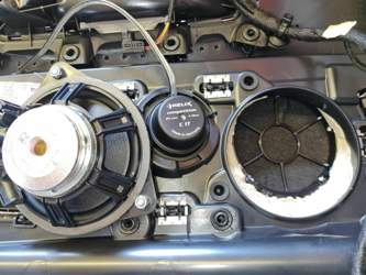

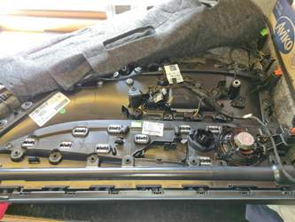

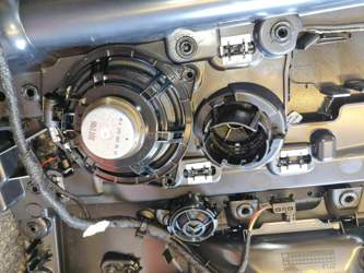

anbei ein kleiner Umbaubericht meines S213
Vielleicht hilft es dem einem oder anderen, der etwas ähnliches vorhat.
Ich habe die einzelnen Bilder kommentiert.
Verbaut wurden:
Subwoofer Jl Audio 12W6V2 Geschlossen 35,4 l
Sicherungshalter 150A Audison Connection
Kabelschuhe 35qmm Klauke
35qmm Kabel Just Sound 6m OFC
Alubutyl Dämmung Just Sound 2mm - 3,75qm
Endstufe (Bass) Hifi Zone Kicker KXA 1200.1
Kugelzapfen M5 eBay 50 Stk
Hochtöner 5x Just Sound Helix C1 T
Burmester Blenden AliExpress Hochtöner, Brillenfach
VW Mitteltöner 4x ahg Shop VW 7PP035415G
Weichen 2x vorne Rüdiger
Weiche 1x Center Rüdiger
Bassweichen 2x f. Burmester m. Ausg. Rüdiger
Weichen 2x hinten Rüdiger
Bitumenband 3m
Holzplatten, Verlängerungsmuttern Hornbach M8, M6
Holzplatten Sub Gehäuse Hornbach 18mm Mdf
Filz selbsklebefilz.de 1,5 x 2m
Bespannstoff Schwarz eBay 150 x 75cm
Helix V Twelve
Helix Conductor
