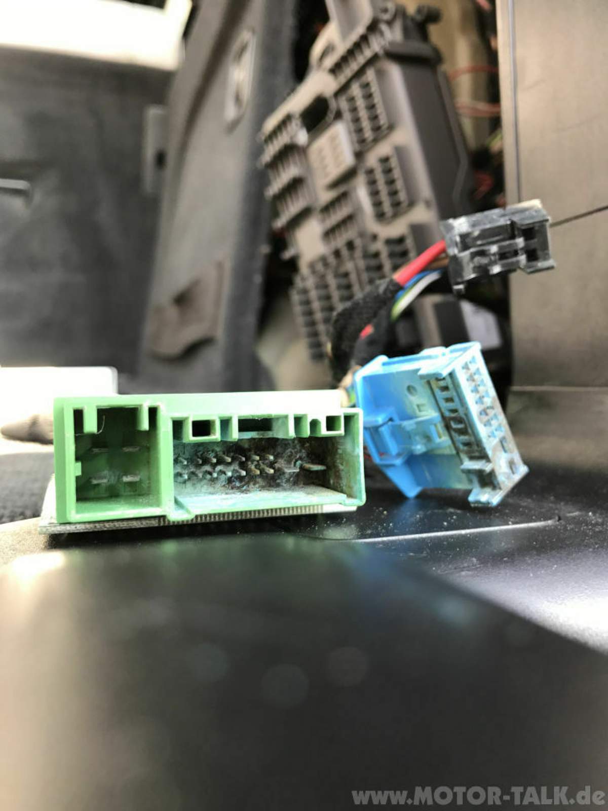

Steuergerät schwenkbare Anhängerkupplung und der Stecker dazuSteuergerät schwenkbare Anhängerkupplung und der Stecker dazu
Ständige Fehlermeldung im Check Control. Ich brauche die Anhängerkupplung zwar nicht aber es ist angenehmer wenn alles in Ordnung und funktionstüchtig ist.
Das Steuergerät ist abgesoffen und ein paar Pins sind weggegammelt. Neues Steuergerät eingebaut und Stecker sauber gemacht. AHK fährt wieder raus und rein. 🙂
