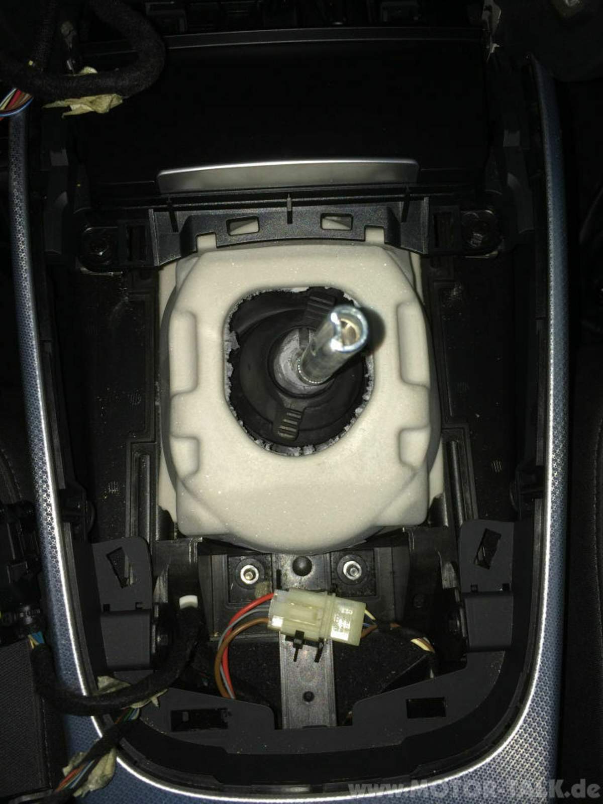

Ich habe mir vor kurzem einen gebrauchten Audi A4 B8 zugelegt, dieser hatte allerdings ein paar kleine Mankos, die ich reparieren wollte.
Unter anderem eben auch eine quietschende Schaltung.
Also erstmal ein wenig im Internet darüber schlau gemacht.. scheinbar keine Seltenheit, dass sowas passiert 😁
Dann hab ich mal in die Schaltung reingeschaut und einen zerrissenen Schaumstoff gefunden, welcher außerdem ziemlich gefusselt hat.
Also Schaumstoff beim 🙂 am Montag bestellt, heute schon da, hat mich ganze 8€ gekostet 🙂
Zum Einbau hab ich ein paar Bilder geschossen
Um den Schaltsack auszuclipsen, einfach links und rechts vom Schaltknauf zwischen Leder und Plastik mit einem Plastikkeil hineinfahren, dann kommt der quasi von selbst raus.
Ausbau vom Schaltknauf
Unter dem Schaltsack befindet sich eine Klemmschelle, diese mit einem Schraubenzieher aufbiegen, danach von unten die Plastikfüßchen vom Schaltknauf von der Stange weg biegen und nach oben ziehen
Danach das Klimabedienteil raus - dazu einfach unten in dieses Loch hineingreifen und versuchen rechts davon mit einem Schraubenzieher entlang des Soft-Touch Materials (ohne das Klimabedienteil zu zerkratzen), das Klimabedienteil von hinten herauszudrücken.
Danach die Plastikblende runter, bei mir hat die ziemlich geklemmt, am besten rechts unten nach oben ziehen und immer weiter arbeiten
Jetzt noch den Aschenbecher ausbauen und schon kommt einem der Schaumstoff entgegen.
Bei mir war da alles voll mit Fusseln vom alten Schaumstoff, also alles gereinigt..
Nun noch den Gummistutzen abziehen und schon sieht man die Kugel.
Ich dachte mir, dass genau dort diese Fussel von dem Schaumstoff reingefallen sind, und hab diese Kugel gereinigt und geschmiert.. danach hat es allerdings immer noch gequietscht 🙁
Ich hab dann mal an der Kugel gezogen, um mit dem Silikonfett weiter nach unten zu kommen, und da ist mir die Kugel auch schon entgegen gekommen 🙂
Darunter war dann ein Gestänge, welches auch dann im Endeffekt dafür gesorgt hat, dass meine Schaltung gequietscht hat.. Also hab ich dort mal ein wenig Kettenöl reingespritzt und nach ein paar mal hin und her schalten, war das Quietschen weg.
Also alles wieder zusammengebaut und bis jetzt ist das quietschen auch nicht wieder gekommen 😁

Mon Jul 17 17:51:45 CEST 2017    |    Mike3BG
Das untere Gestänge ist das Problem, und da kommt man am besten von unten ran. Ich habe auch zuerst oben begonnen (Kugel, Fussel usw.), hat nichts gebracht, dann Auto auf die Bühne, von unten die Gelenke mit Bremsenreiniger gereinigt (gespült) und dann mit Wartungsspray behandelt. Seit Jahren Ruhe.

Wo genau muß das Kettenöl eingebracht werden? Welches der Fotos oben ist dabei zu berücksichtigen? Könntest Du das ggf. mit einem Pfeil markieren?
Wed Aug 15 15:43:01 CEST 2018    |    BenjiTheGreatOne
Bei Bild 1855 sieht man unter der Plastikkugel ganz leicht das Gestänge. Laut dem 3. letzten Post kommt man von unten aber leichter dran, dann musst nicht die ganze Schaltung von oben ausbauen.
