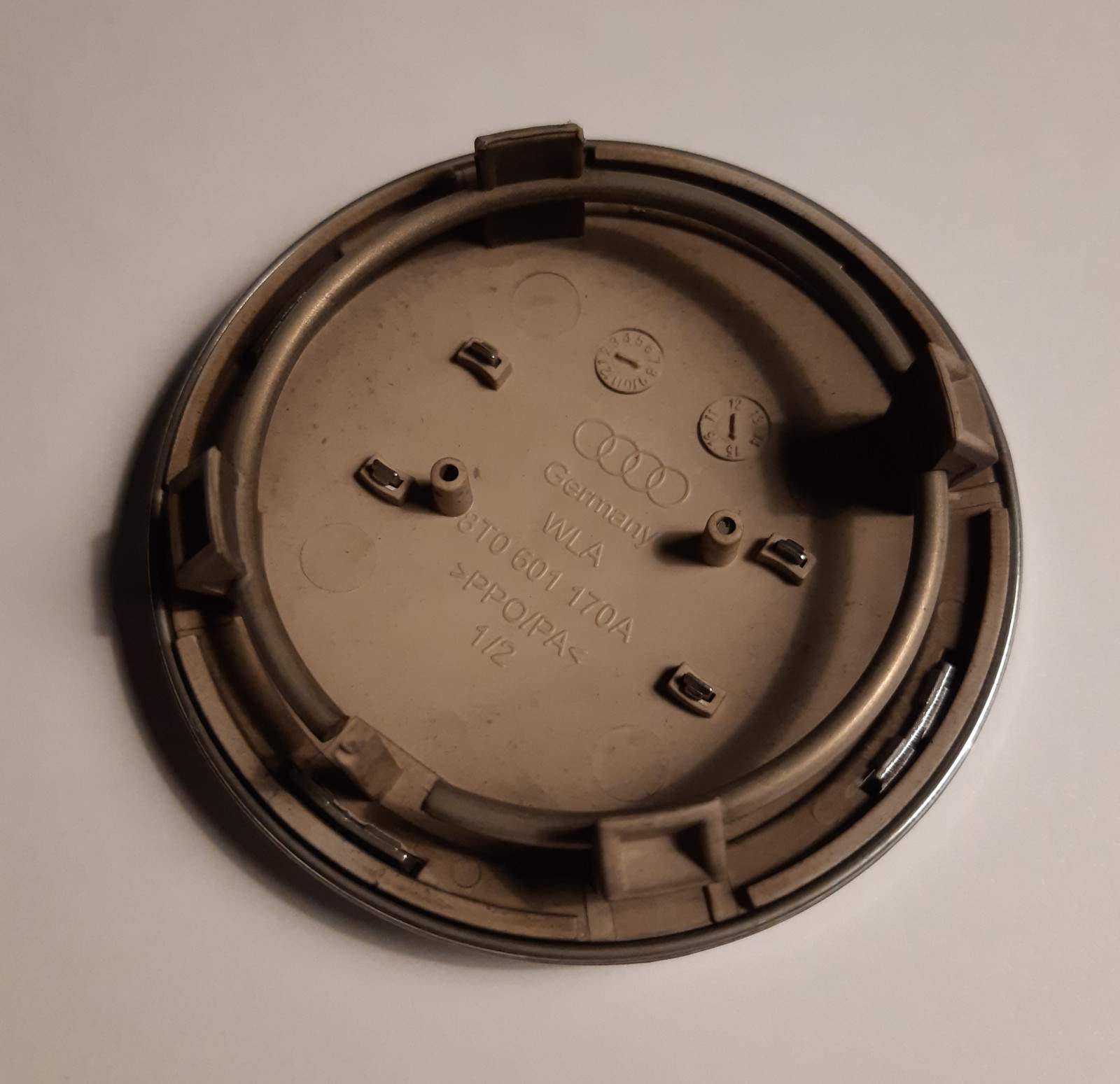

Das "Problem" fing damit an, dass ich mir auf gut Glück die neuen dynamischen Nabendeckeln von Audi (TN 4M8.071.006) bestellt habe und feststellen musste, dass diese nicht für meine Felgen am A4 B8 passten. Anstatt vom Rückgaberecht gebrauch zu machen, war nun der Ansporn umso größer hierfür eine Lösung zu finden.
Glücklicherweise sind die neuen Nabendeckel etwas kleiner als die der Vorgängermodelle (TN 8T0 601 170A) und somit musste nun ein Adapter konstruiert werden, welcher sowohl die Blende der alten Nabendeckel aufnimmt, als auch die neuen dynamischen Nabendeckel trägt und die Aufnahme in der Felge wie die alten originalen gewährleistet.
Mehrere Versuche den Adapter mit normalen Desktop 3D-Druckern zu erstellen scheiterten, da die für den Adapter erforderliche Festigkeit und die erforderliche Geometrie nicht dargestellt werden konnten. Schließlich habe ich hierfür einen professionellen Dienstleiter beauftragt, der die gewünschte Qualität erzielen konnte.
Des Weiteren mussten einige Störgeometrien der neuen dynamischen Nabendeckel entfernt werden.
Dazu war eine CNC Fräsbearbeitung samt eigenem Vorrichtungsbau erforderlich. Dennoch ist der Umbau auch Rückbaubar, sodass wieder zwei voll funktionsfähige Nabendeckel entstehen.

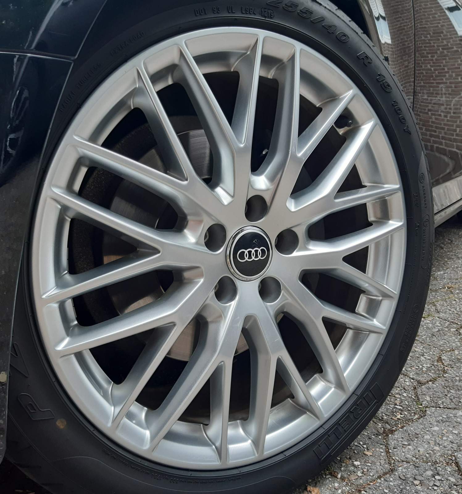

Am Ende wirkt der Umbau wie aus einem Guss und fügt sich sehr harmonisch in die Felge ein. Im montieren Zustand sind nur die original Teile zu sehen (Chromring der alten Nabendeckel + neuem dynamischen Nabendeckel) und die Funktion sowie der Sitz sind absolut passgenau. Die ersten Waschstraßendurchläufe und mehr als 1000 km sind bisher ohne Zwischenfälle absolviert worden.

vielen Dank, schön das zu hören. Die dynamischen Nabendeckel passen für die Modelle z.B. der B9 Baureihe und können dort 1:1 ersetzt werden. 60mm im Durchmesser passt. Die Nabendeckel beim B8, 8T oder 4F sind etwas größer, nämlich 62mm oder 63mm.
Ist zwar sehr wenig, genügt aber dennoch dass sie inkompatibel sind. Der Preis der Originalen ist mit 100 Euro schon recht hoch, aber dennoch fand ich das Gimmick so interessant, dass ich es unbedingt haben wollte. Natürlich ist das unwirtschaftlich und völlig sinnlos wenn man es rational betrachtet. Aber leider geil :-)

Hi, du musst die Kappen selbst umbauen, so wie im Blog beschrieben. Den Adapterring im 3D konstruieren, 3D Drucken und mit einer CNC Maschiene plus den entsprechenden Programmen die Störgeometrien ausfräsen. Falls weiterhin Interesse besteht gerne per PN.
