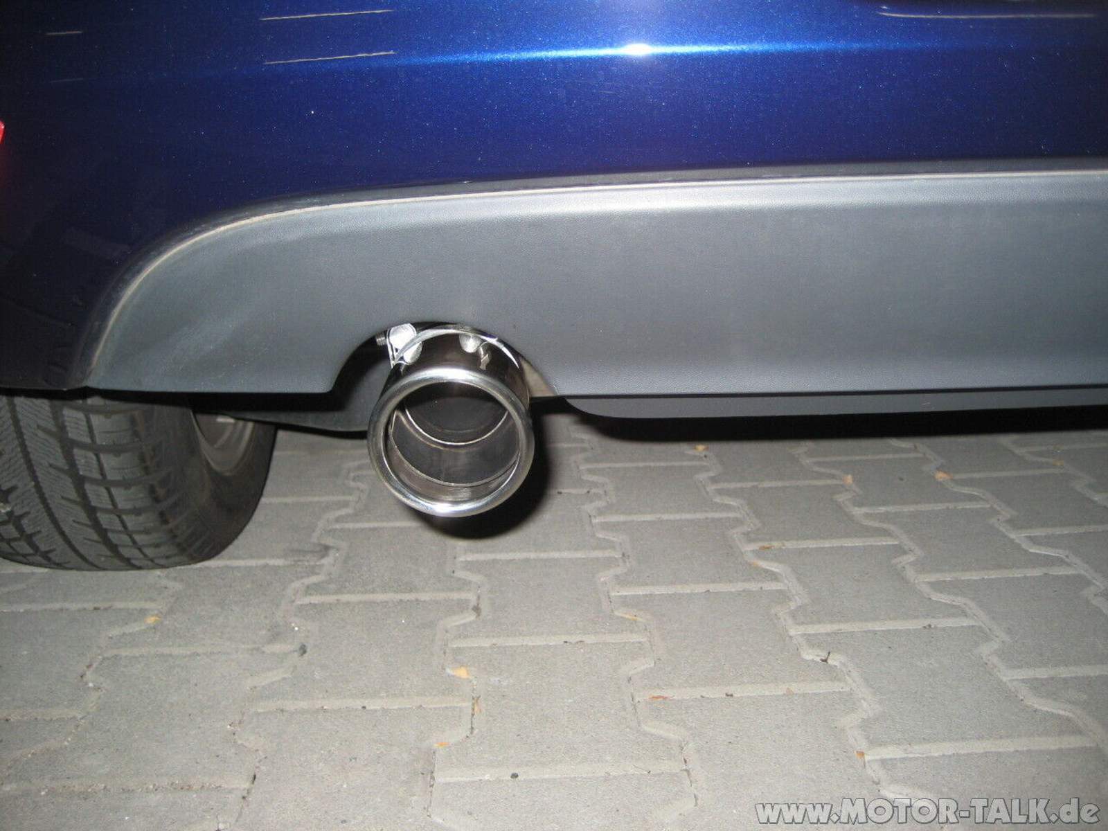

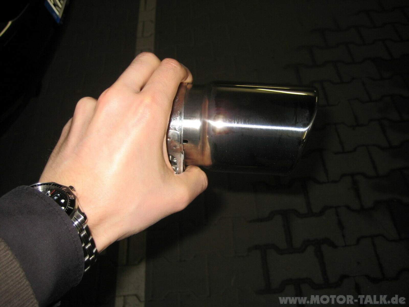

Ich habe nun am 1.6TDI die VW Original Auspuffblende nachgerüstet. Der Arbeitsaufwand ist sehr überschaubar, die Blende wir nur aufgesteckt und eine Schelle festgezogen. Es ist dabei darauf zu achten, dass die Schelle mit der Schraube "nach Oben" montiert wird. Die Schelle und Schraube verschwindet dann fast unsichtbar hinter der Plastikblende des hinteren Stoßfängers.
Alternativ zu dieser geschraubten Schelle könnte man die Blende auch mit einem Schweisspunkt am Endrohr befestigen, das würde die Optik vielleicht noch etwas aufwerten.
Die Blende 6R0 071 910 (Original Endschalldämpferblende mit 76 mm Durchmesser für 65 mm Rohr) ist momentan (Stand 11-2010) bei VW Zubehör, Sektion Polo A05 für 49,90 EUR bestellbar. Das Teil wird versandkostenfrei zu einem VW Händler in der Nähe geliefert. Eine Lieferung "nach Hause" ist nicht möglich.

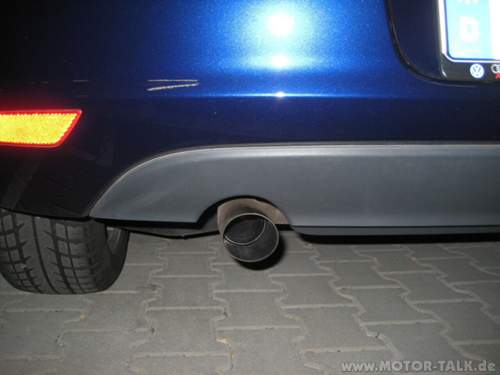

In der Bildergalerie findet Ihr vorher/nacher Bilder sowie einen Vergleich mit der Blende am Audi A5.
Vorher ohne Blende
Vorher ohne Blende
