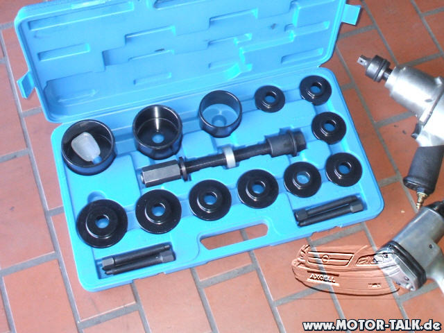

Sat Sep 27 12:37:56 CEST 2008    |    Trennschleifer27275
Tob Anleitung....gutes Werkzeug SAUBER.
Frage: Welches Radlagerwerkzeug ist das?
Sat Sep 27 14:32:30 CEST 2008    |    Axcell
@Hawk321
Es handelt sich um das Werkzeug 'BGS Radlagerwerkzeugsatz'.
Dieses besteht aus 25 Teilen und wird in einem stabilen Kunststoffkoffer geliefert.
Einfach mal danach googeln. Dieses gibt es schon für recht wenig Geld.
Ein Bild dazu noch im Anhang. 😉
Bin eigentlich ein Freund von HAZET. Nur Werkzeuge für den ab und an-Einsatz müssen nicht exorbitant teuer sein.
Das BGS Werkzeug hinterließ beim Ab- und Einziehen einen guten Eindruck.
Es handelt sich um Import-Werkzeug aus Fernost, so ein Werkzeugforum.
Gruß Axcell
P.S. Der Radnabenabzieher ist auch von BGS
Fri Jul 24 07:28:52 CEST 2009    |    Antriebswelle30905
Wenn ich nach der Anleitung vom Radlager-Werkzeug gehe müsste die Anordnung der Teile des Radlagerwerkzeugsatzes nicht ganz richtig sein.
Oder täusche ich mich da?
Grüße Van_Damme
Sat Jul 25 00:13:34 CEST 2009    |    Axcell
@Van_Damme
In der Doku von SW-Stahl ist Skizze C schon fehlerhaft.
Hier wird nicht der Flansch eingezogen sondern das Radlager extrahiert.
In Skizze B wird nicht das defekte Radlager entfernt.
Schaut eher so aus, als wolle man die Radnabe einziehen. Wie das ohne Druckplatte funktionieren soll ist mir allerdings schleierhaft.
Schaut so aus als hätte man da jemanden dran gesetzt, der das System nicht ganz verstanden hat. 😕
Fertigen die nicht in Fernost?
Würde sagen, einfach den Beipackzettel vergessen und den gesunden Menschenverstand einschalten. 😉
Gruß Axcell
Tue Jul 28 09:13:39 CEST 2009    |    Antriebswelle30905
Ja die Skizze ist wohl fian A**** Das Axiallager würde auch nicht viel Sinn machen hinter der Glocke.
Naja das zum Thema Fernost Beschreibungen, aber dass Zeug sieht trotzdem Ok aus für den Preis. Hazet oder KS-Tools überteuert bei dem Set mal wieder völlig.
Mit freundlichen Grüßen aus Österreich

Fri Apr 27 21:02:16 CEST 2012    |    ULFX
hab grade n wechsel am golf 4 75 ps hinter mir und bin vorher auf diesen beitrag gestoßen,da in meinen günstigen radlagerwerkzeugsatz außer bucht jeweils 3 gewindebolzen bei waren um die nabe auszuziehen und ich gesehen habe das evtl gehen könnte,dachte ich "passt schon",aber leider gehen die bei dem modell nicht:der zahnkranz ist tlw. im weg und es gibt nach hinten keine richtige auflage.also achsschenkel ausgebaut,in schraubstock und von hinten mit ner passenden nuß und verlängerung durchgeschlagen.ging recht easy raus,sogar ohne das stück vom radlagerinnenteil.das billige werkzeug hat seine arbeit gut gemacht,für gelegentlich mal reichts dicke 😁
ist zwar schon asbach hier,aber evtl hilfts ja jemanden.
