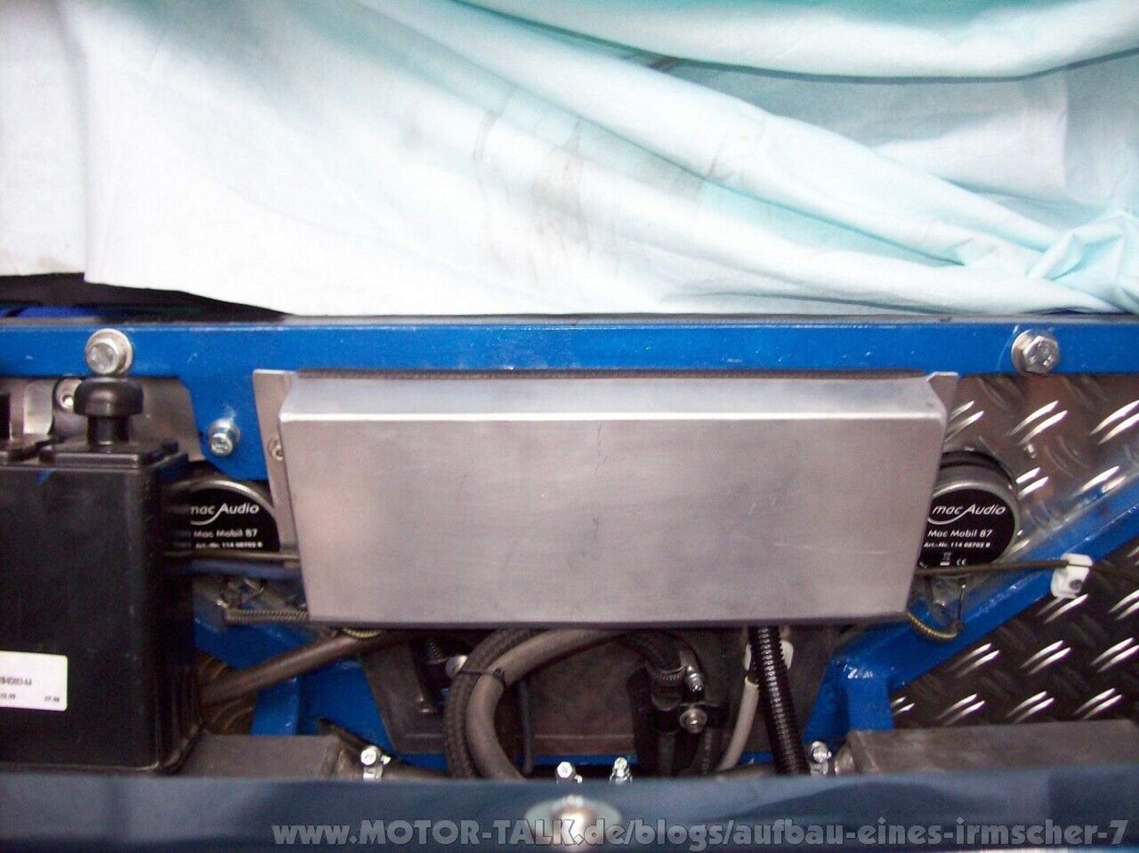

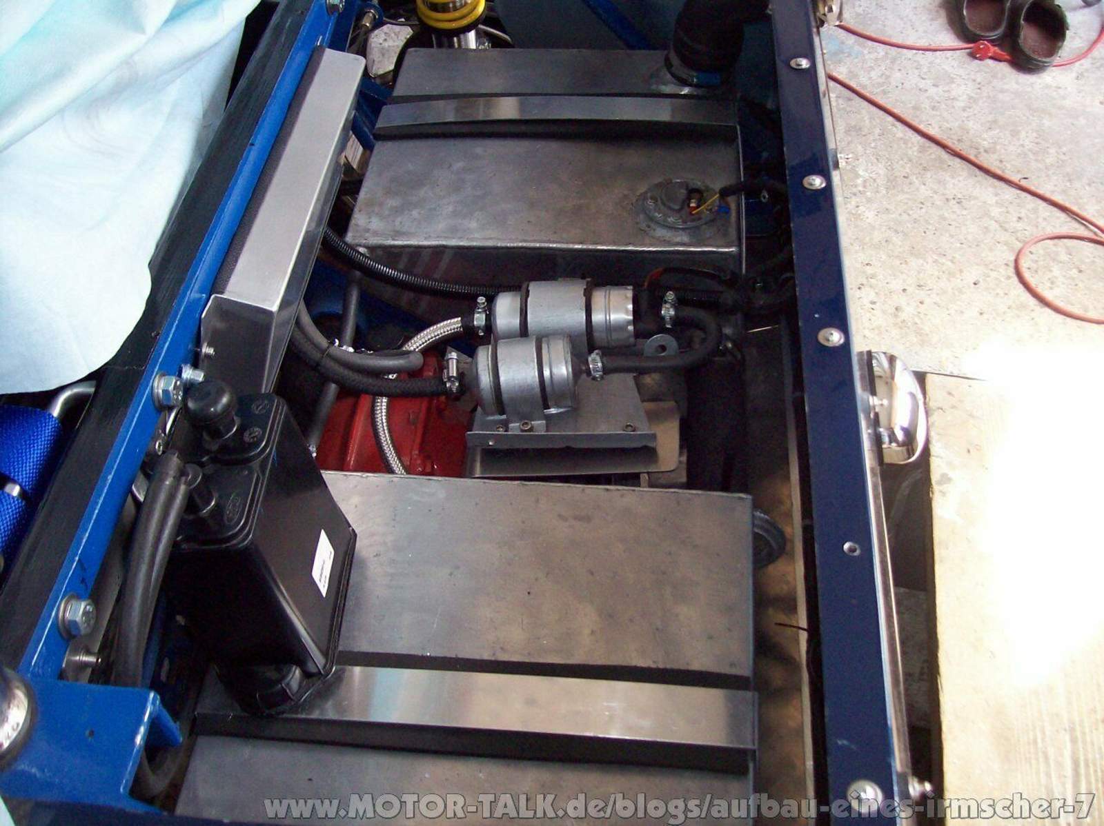

Bei einer Diskussion stellte sich heraus, dass der Tank nicht fest mit der Karosserie verschraubt werden durfte. In der Richtlinie 70/220/EWG wurde dies bestätigt. Deshalb wurden umgehend die Haltewinkel und Verschraubungen entfernt. Es wurden zwei Spannbänder hergestellt, die den Tank dreiviertel umschlingen und festhalten (Bild 321).
Über den Zentralstecker wurde eine Abdeckung angebracht (Bild 322).
Haltebänder um Tank Bild 321
