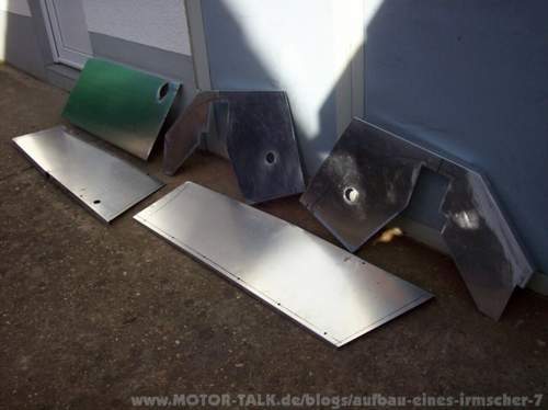

Die Außenbleche der Karosserie sind fertig zum Lackieren (Bild 252).
Die Scheibenhalter wurde dahingehend verändert, dass die Scharniere für die Windabweiser und für die Türen mit Blindnieten befestigt wurden. Somit besteht keine Gefahr mehr mit zulangen Schrauben an die Windschutzscheibe zu stoßen und diese zu zerstören. In den Scheibenrahmen der Windschutzscheibe wurden 6 flache Gewindehülsen eingesetzt, um eine bessere Befestigungsmöglichkeit zu haben (Bild 253).
aussenbleche-vor-lackierung Bild 252
Aussenbleche-vor-lackierung Bild 252

Hallo Reinhard,
ha, ha,... siehste, alles wird wieder modern.🙂
Die Renaissance des Talbot Spiegels ließ ja schon lange auf sich warten.
Zu unserer Sturm und Drangzeit ein unbedingtes "Must have", aber seit vielen Jahrzehnten leider in der Klamottenkiste des Vergessens verschwunden.
Ein schönes I-Tüpfelchen an eurem Seven.
