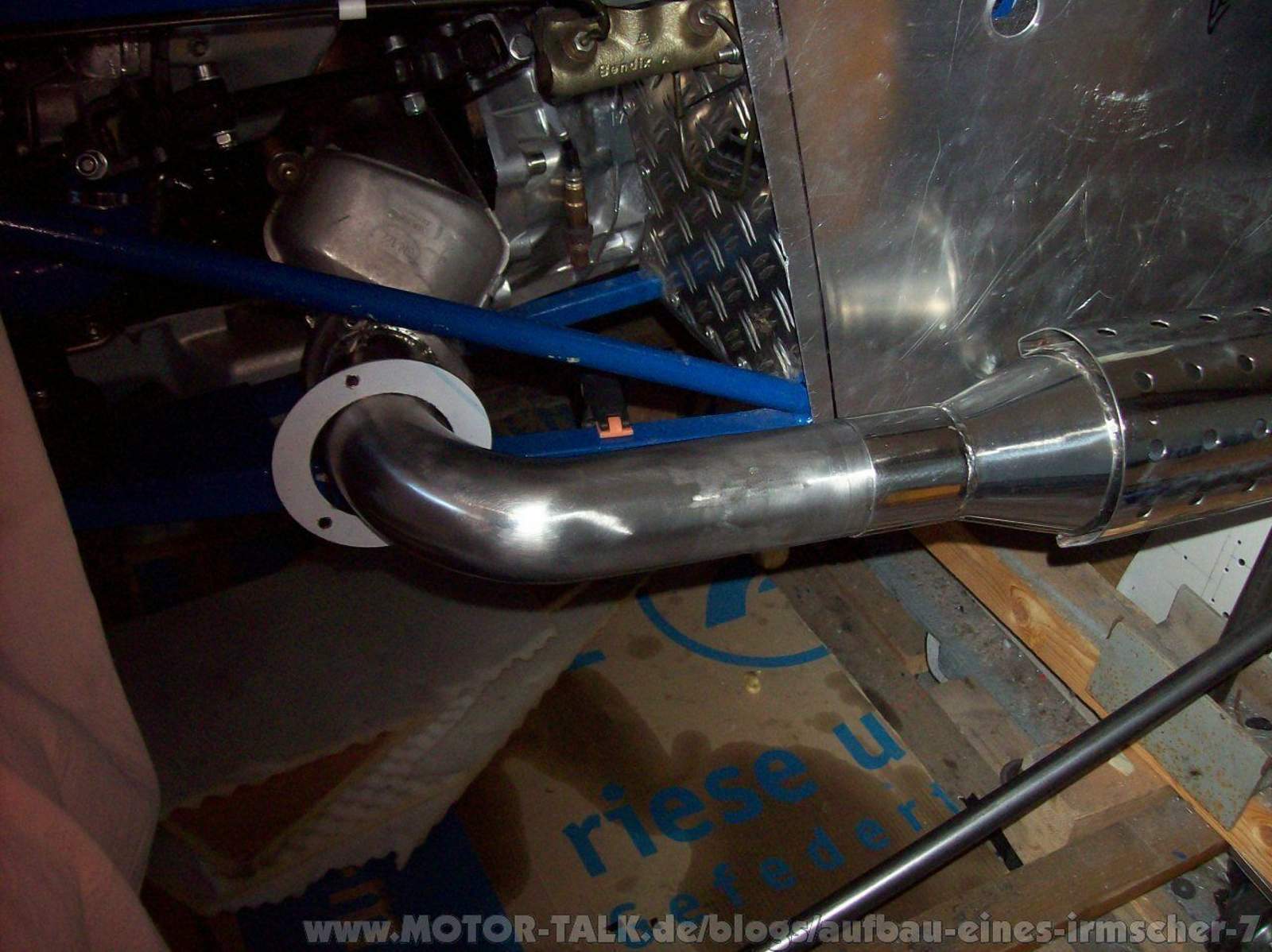

Die Auspuffanlage ist fertig angepasst und verschweißt (Bild 247).

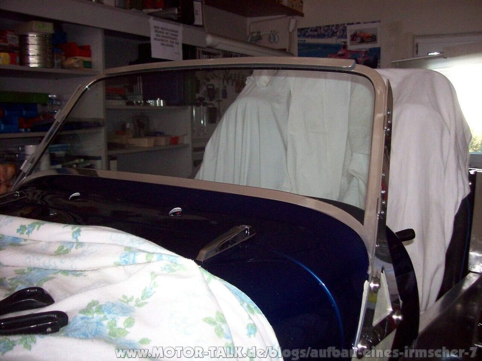

Die bestellte Windschutzscheibe mit den Befestigungsteilen und die seitlichen Windabweiser sind angekommen. Sie wurden provisorisch befestigt, da der Amaturenkasten wegen der Verdrahtung nochmals abgenommen werden muß (Bild 249 und 250).
Leider ist beim Aufsetzen der Windschutzscheibe auf den Amaturenkasten die Scheibe gerissen. Beim Aufsetzen hatten wir bemerkt, dass sehr viel Spannung auf den Scheibenhalter wirkt. Wir können nicht ausschließen dass uns beim Zusammenbau von Scheibenrahmen und Halter ein Fehler unterlaufen ist. Jedenfalls ist der Rahmen mit Scheibe bei einer Autoglaserei in Groß Gerau.
Bei dem Zusammenbau der seitlichen Windabweiser ist die rechte Scheibe an der Verschraubstelle gebrochen. Wir haben ein Neuteil bestellt (Bild 251).
auspuffzusammenbau Bild 247
Auspuffzusammenbau Bild 247
Tue Oct 19 10:42:07 CEST 2010    |    Speedsterfahrer
Die seitlichen Windabweiser und Scheibenwischer hätte ich weg gelassen - oder ist das TÜV-relevant?
Tue Oct 19 12:22:36 CEST 2010    |    reinhard e. bender
Hallo Speedsterfahrer,
ich hatte in der Vergangenheit die Möglichkeit beides zu vergleichen. Also mit den seitlichen Windabweisern sind die Luftverwirbelungen deutlich geringer als ohne den Dingern. will mann schneller als 120 km/h fahren, müssen die Abweiser demontiert werden.
Zu den Scheibenwischer kann ich sagen, wenn eine Windschutzscheibe, so wie sie bei unserem seven montiert ist, sind Scheibenwischer gesetzlich vorgeschrieben. Nur wenn eine kleine angedeutete Scheibe montiert ist, ist kein Scheibenwischer nötig.
