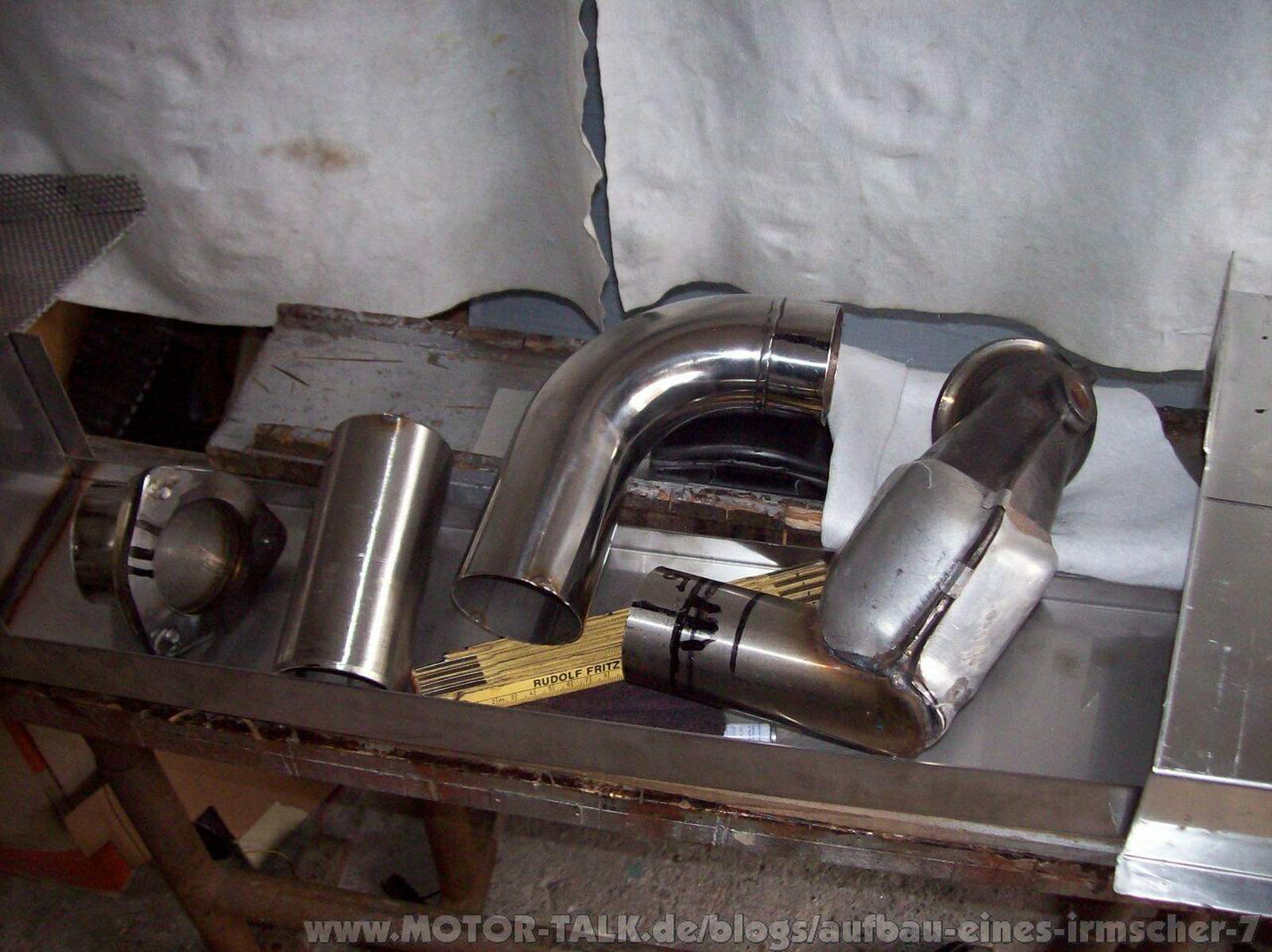

In dieser Woche stehen Anpassungsarbeiten an. So muß der Anschluss vom Vorkatalysator auf das Vordere Auspuffrohr angepasst werden (Bild 243). Dies erfolgt in dem die Teile zusammen gehalten werden. Dann werden die Stellen mit einem Farbstift markiert wo abgesägt bzw. wie die Rohre zusammen geschweißt werden. Das ist eine Zeitaufwändige Angelegenheit, da bei jeder kleinen Änderung zu unserem Schweißer gefahren werden muß. Dort werden die Teile nur angeheftet. Dann wieder ans Fahrzeug und kontrollieren ob die Teile zusammen passen. Wenn alle Auspuffteile passen, werden sie Zusammengeschweißt und poliert.

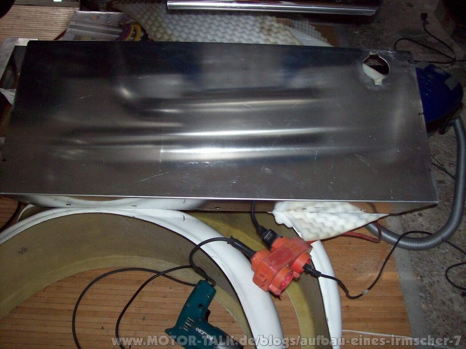

Auch wurde die Abdeckung der Pedalerie in groben angefertigt. Sie wird noch ausgerichtet und an die Karosserie angepasst. Auch muß Oben im Bereich des Behälters für die Hydraulische Kupplung ein Loch gebohrt werden (Bild 244).

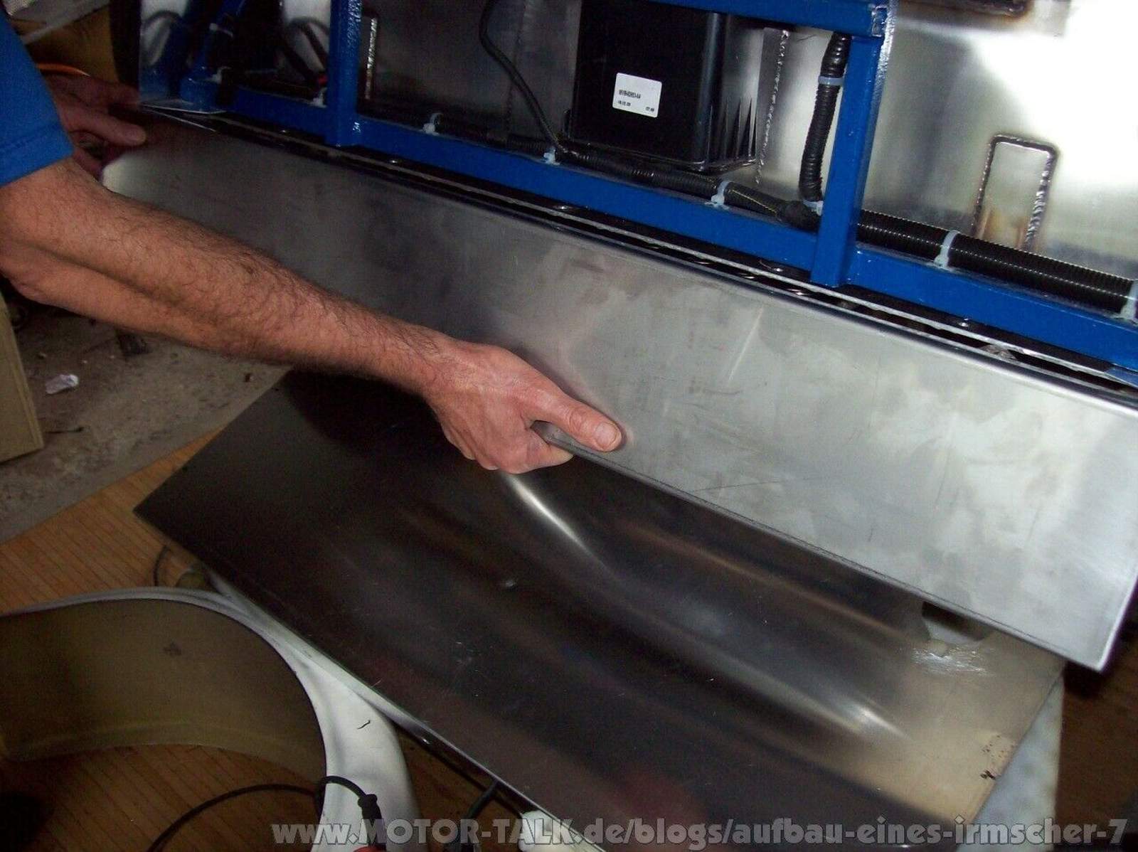

Die Heckschürze ist in groben Zügen fertig. In ihr werden noch die Löcher für den Rückfahrscheinwerfer und für die Nebelrückleuchte angebracht (Bild 245).

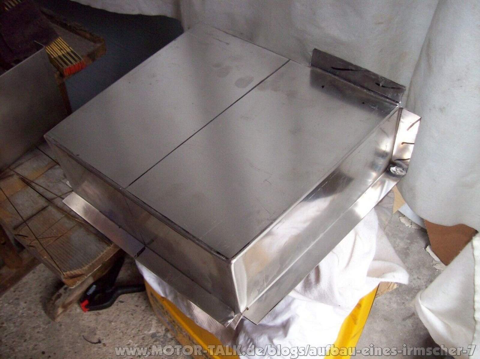

Im Heckabschluss wurde die Öffnung für den Tankstutzen gebohrt und die Nasen oben und unten von Hand gefeilt (Bild 246).
