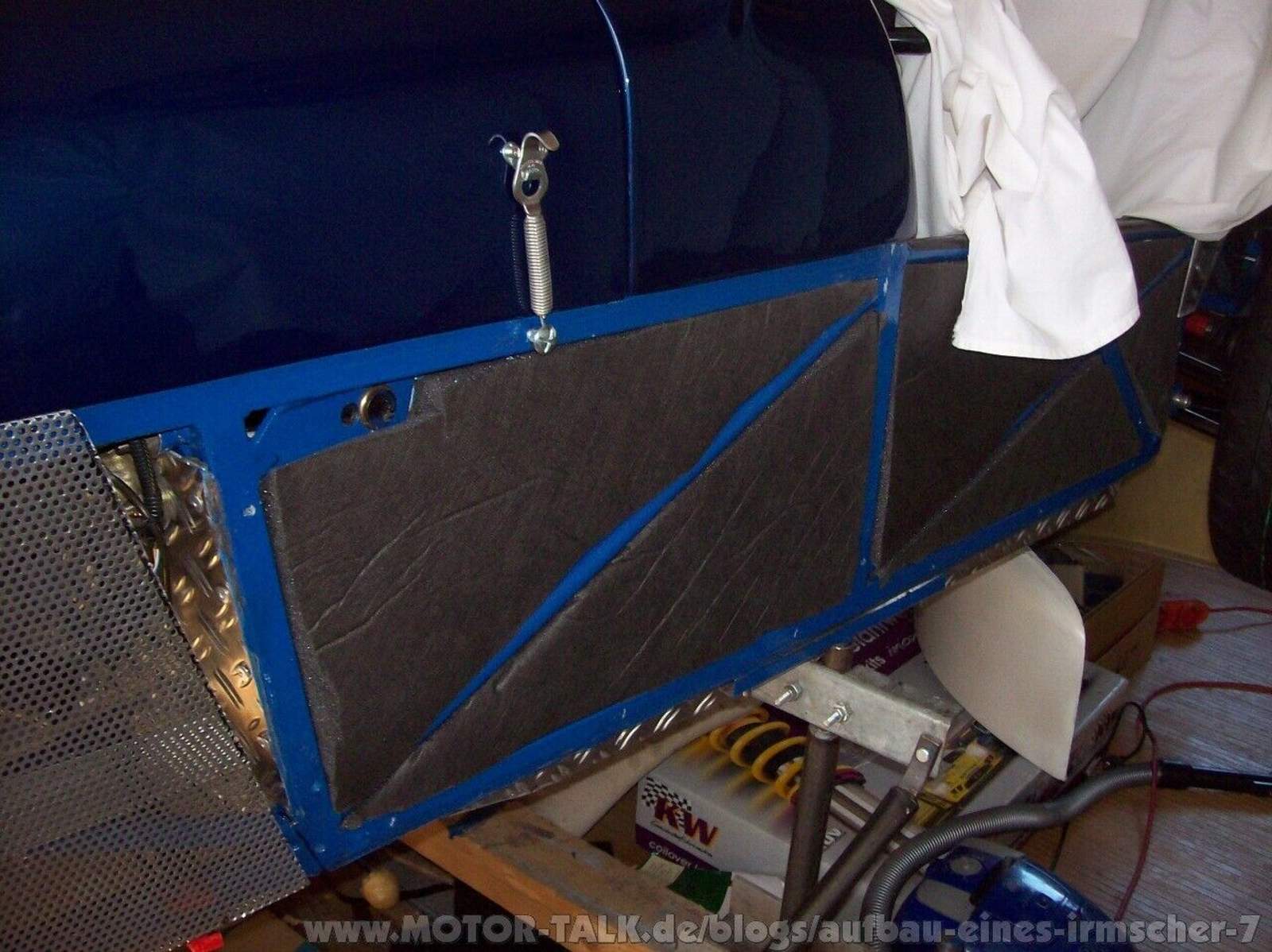

Zur Geräuschminimierung werden zwischen den Rahmenstreben 5cm dicke Dämmmatten zugeschnitten und eingesetzt (Bild 227).

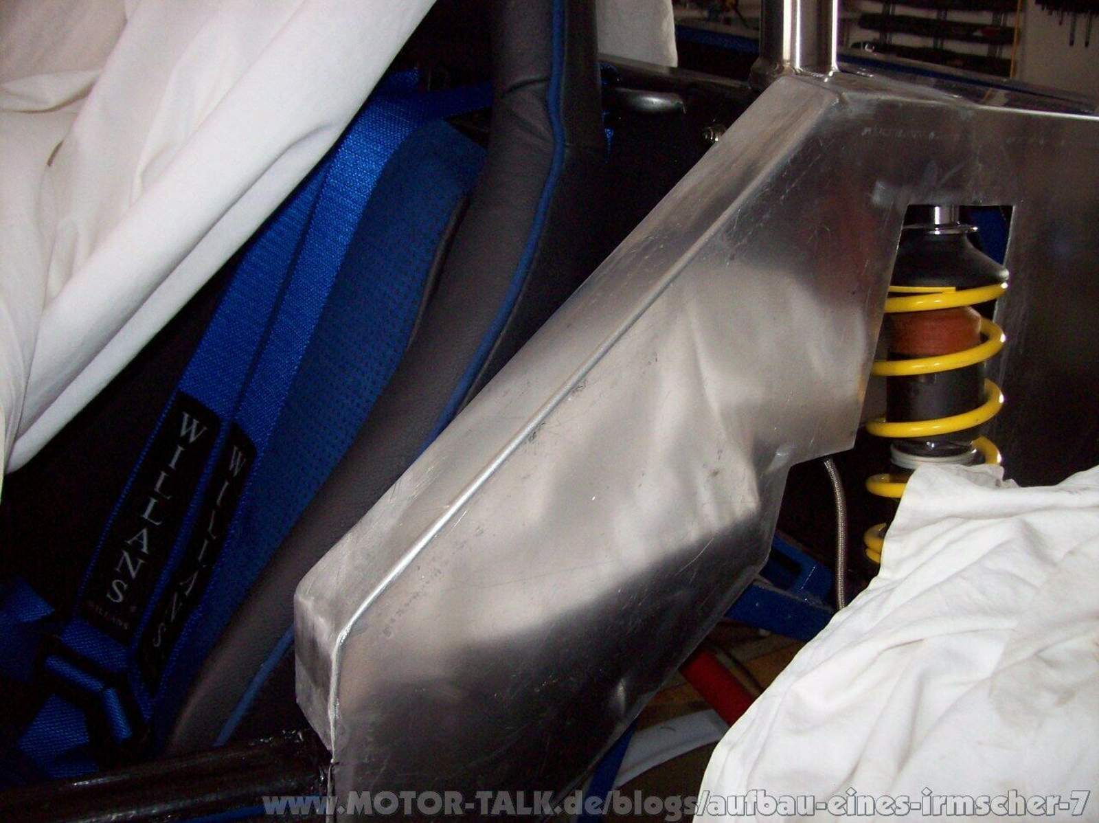

Die Außenbleche der Karosserie wurden an den Ecken verschweißt, und glatt geschliffen. Nach einer provisorischen Befestigung mit Karosseriezangen, steht nun die Ausrichtung der kompletten Karosserie an (Bild 228 und 229).

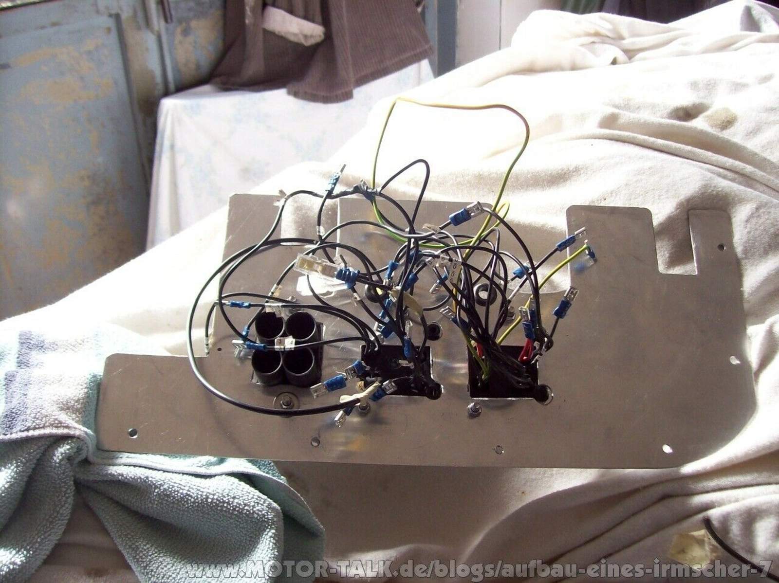

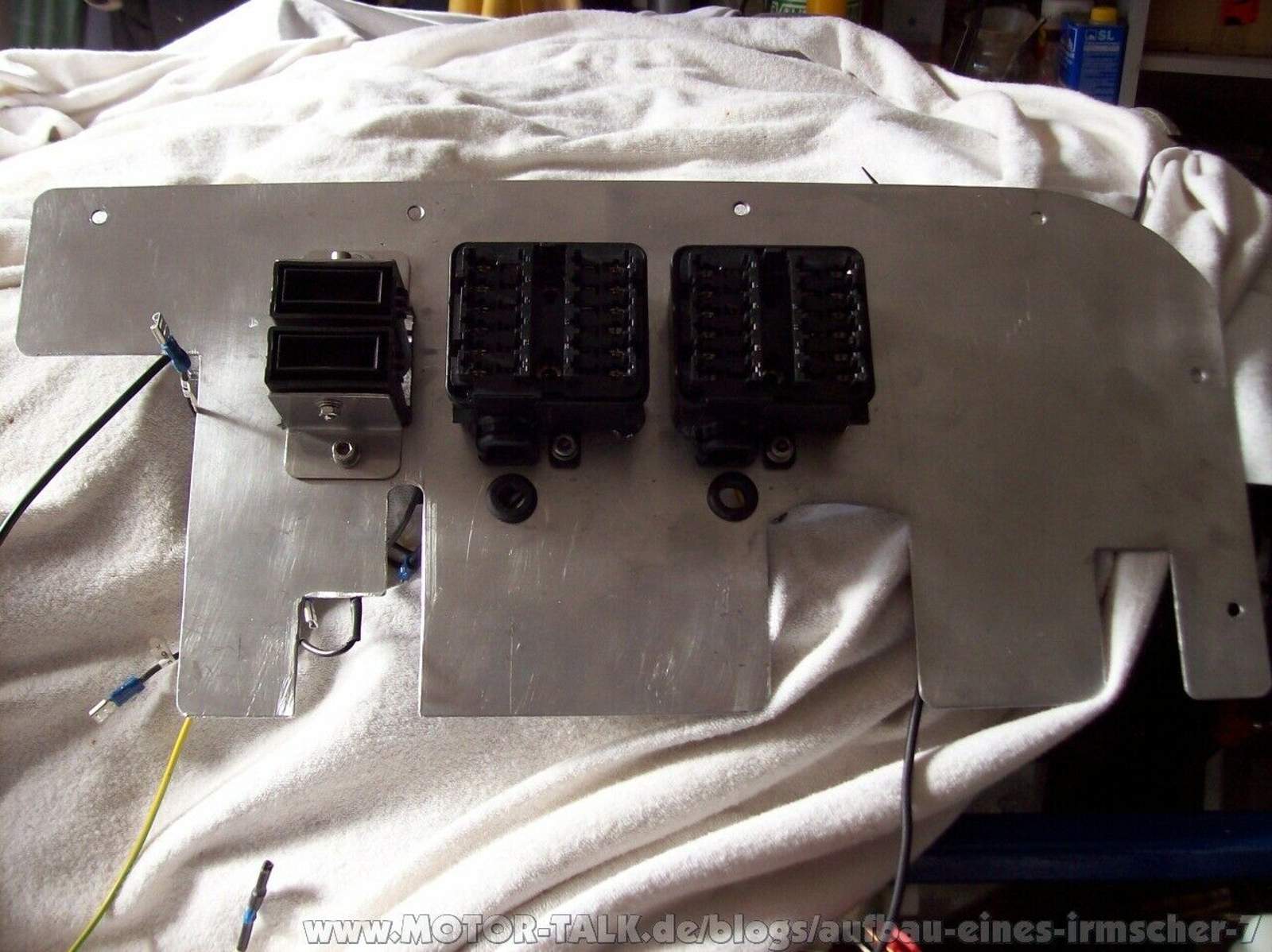

Für die Aufnahme der Sicherungskästen wurde eine dünne Aluplatte in form geschnitten. Darauf wurden die Löcher zur Aufnahme der Sicherungskästen und für den Durchgang von Lenksäule, Tachowelle etc. angebracht. Danach wurden die Scherungskästen verdrahtet. (Bild 230 und 231).

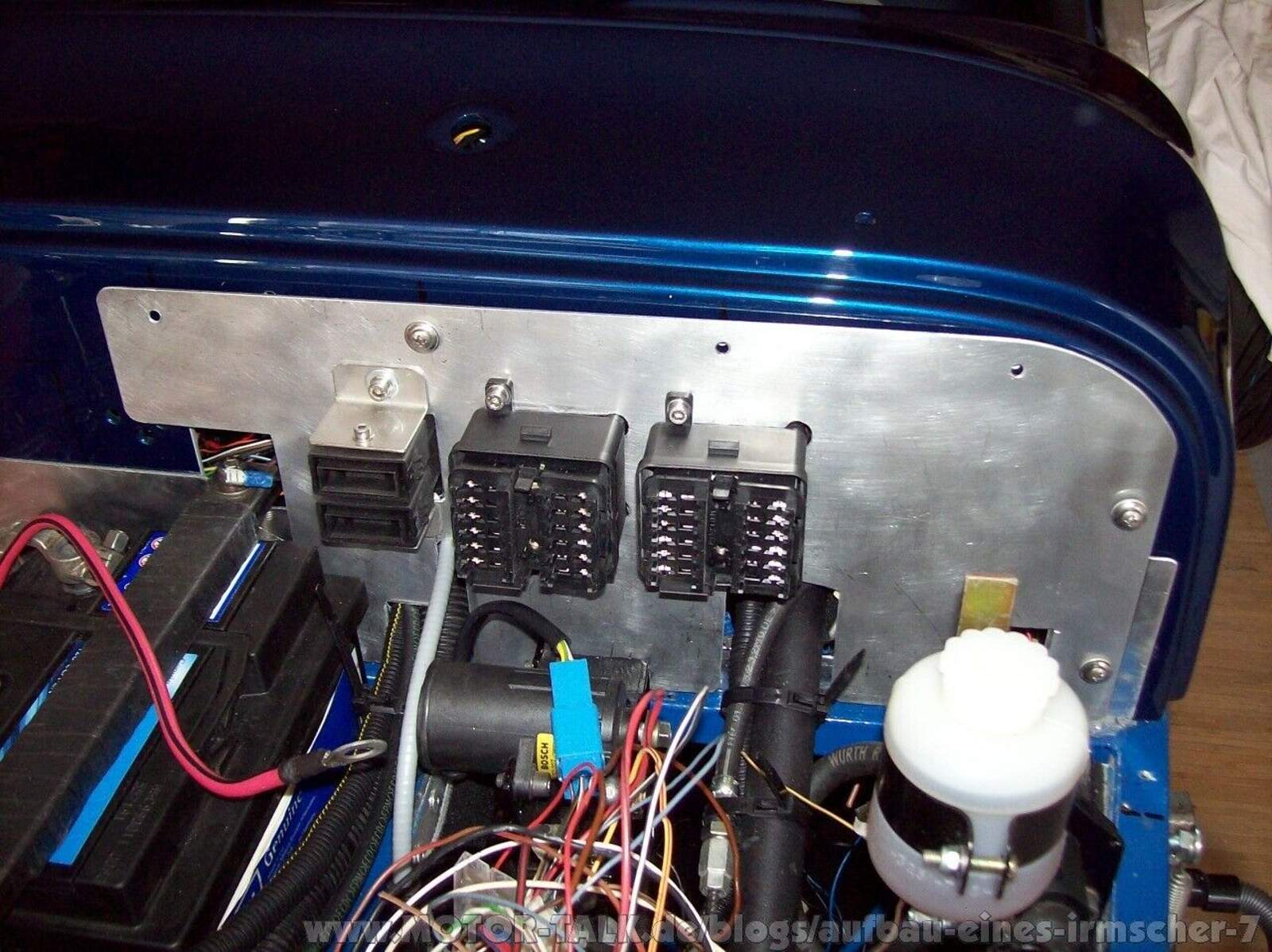

Im Bild 232 sieht man die Aluplatte mit dem Sicherungskasten am Armaturentafelträger montiert.
seitenwand-isolation Bild 227
Seitenwand-isolation Bild 227
