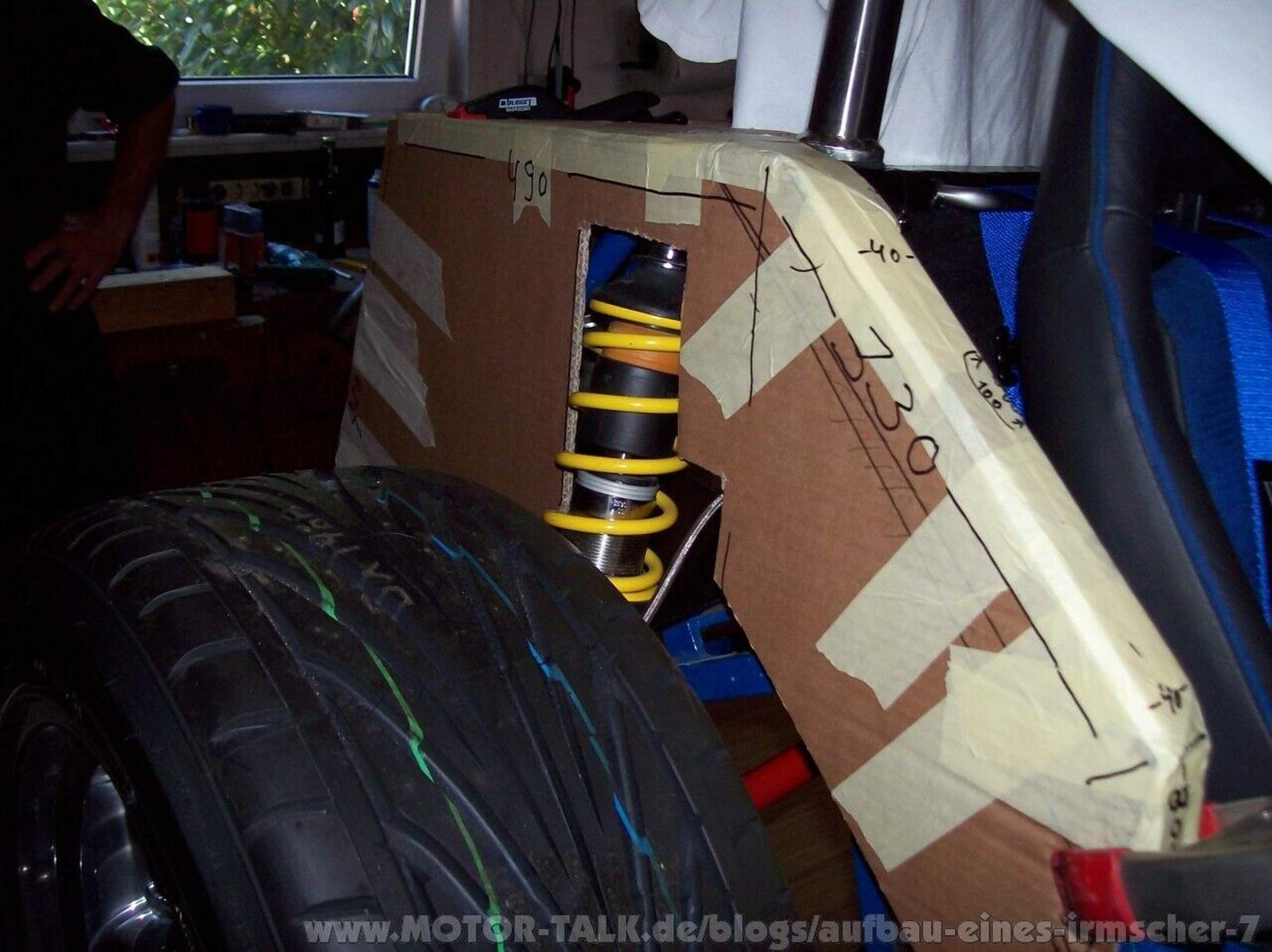

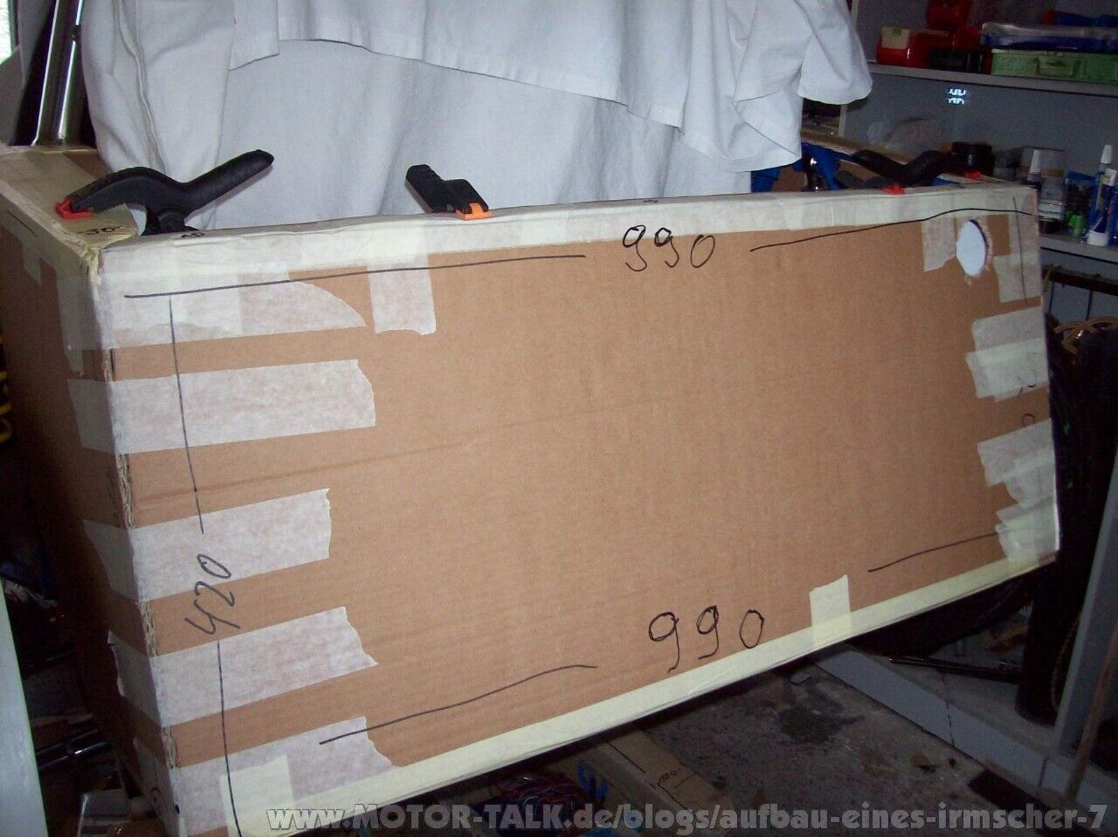

Diese Woche steht ganz im Zeichen der Karosserieschablonen (Bild 217 bis 219).
Aus Kartonagen werden die Konturen der späteren Karosserie erstellt.
Sie werden später auf die Bleche übertragen, mit einer Bandsäge ausgeschnitten und abgekantet.
Danach werden die Bleche zwecks Kontrolle ob alles passt an den Rahmen ausgerichtet und befestigt. Ist dies geschehen, wird alles wieder abgebaut und zum Lackierer gebracht.

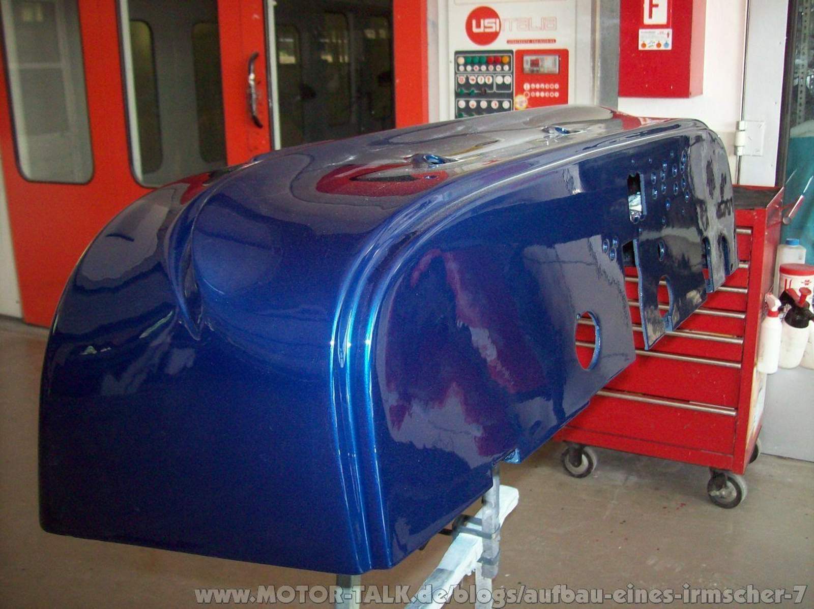

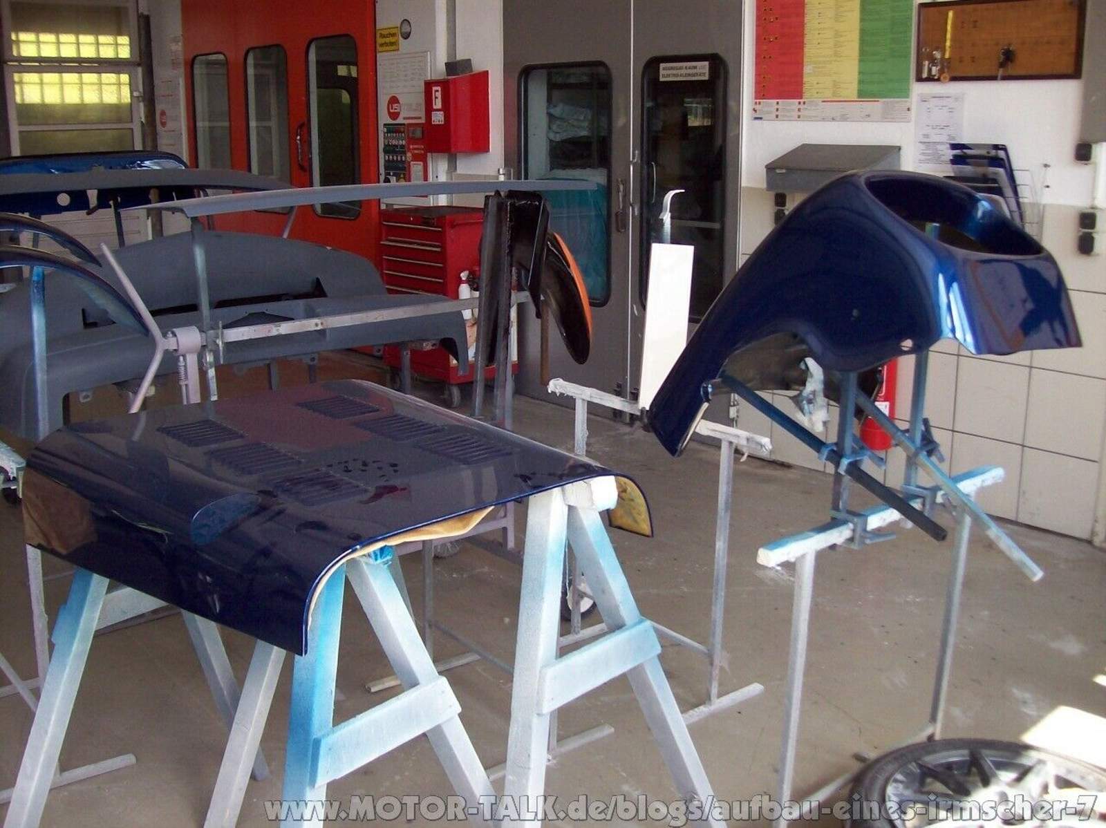

In der Zwischenzeit wurden die Kotflügel, die Motorhaube, die Kühlerverkleidung und die Armaturentafelträger zum Lackierer gebracht, und in der BMW-Farbe Avusblau-Metallic lackiert (Bild 220 – 221).
